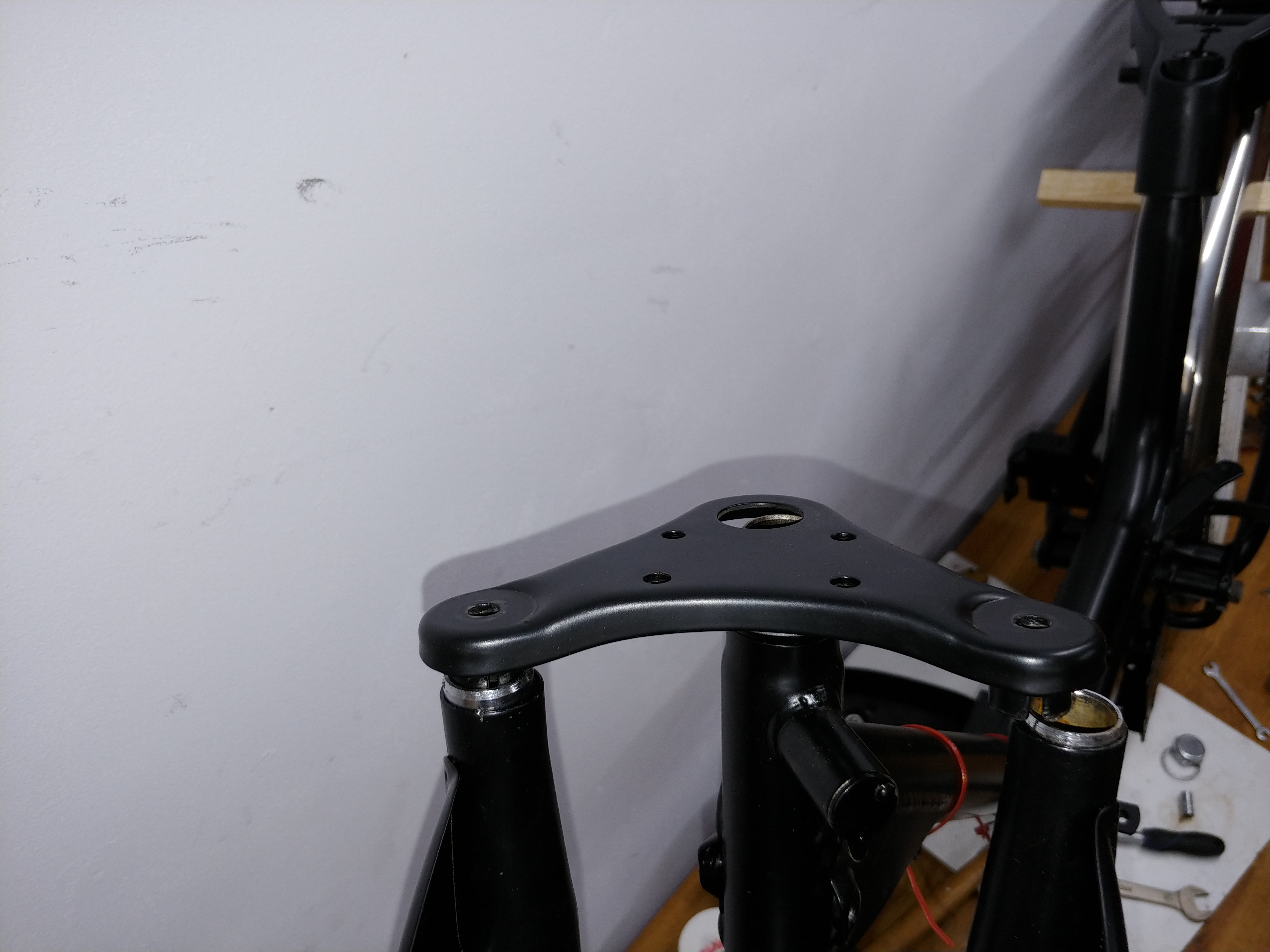

Ich stecke gerade beim zusammenbau einer Hercules Prima fest. Ich habe die Hercules neu lackieren lassen, vom Lacker abgeholt und wollte sie jetzt wieder zusammenbauen.
Nun das Problem: die Gabel passt nicht mehr!
Ich habe es auf 2 Wege versucht: erst die Gabel oben zusammen geschraubt, dann verspannt sich die Gabel so sehr das man unten nicht mehr die Muttern auf die Achse bekommt. Andersrum, wenn ich das Vorderrad drauf packe und festschraube bekommt man die obere Gabelbrücke nicht mehr drauf (siehe Fotos).
Ich bin total ratlos, da vor dem auseinanderbauen alles funktioniert hat.
Hat hier jemand ne Ahnung wo der Fehler sein könnte?
MfG
Dominik

Auf jeden Fall solltest du das Schutzblech als Letztes montieren.
Hast du einmal geprüft ob die Gabelrohre gerade sind?
Wenn es so extrem ist wie du beschreibst, dann kann da etwas nicht in Ordnung sein.
Also ich hab nochmal alles zerlegt und mir ist aufgefallen, dass ein Gabelrohr verbogen ist. Habs jetzt so lange gedreht bis es wieder passt.
Das Thema kann wegen mir geschlossen/gelöscht werden, oder für den Nächsten als Tipp offen gelassen lassen werden, falls mal das gleiche Problem bei jemanden auftritt.😁
Wenn das Gabelrohr verbogen ist sollte das getauscht oder instandgesetzt werden.
Ein "drehen" ist keine Reparatur.
Prinzipiell gebe ich dir vollkommen recht, nur denke ich das es in diesem Fall kein wirkliches Sicherheitsrisiko darstellt. Es wackelt und rappelt nichts, die Federung funktioniert, die Lenkung hat kein Spiel. Wenn sich natürlich im Fahrbetrieb Probleme entwickeln, werde ich das Problem in Angriff nehmen.
