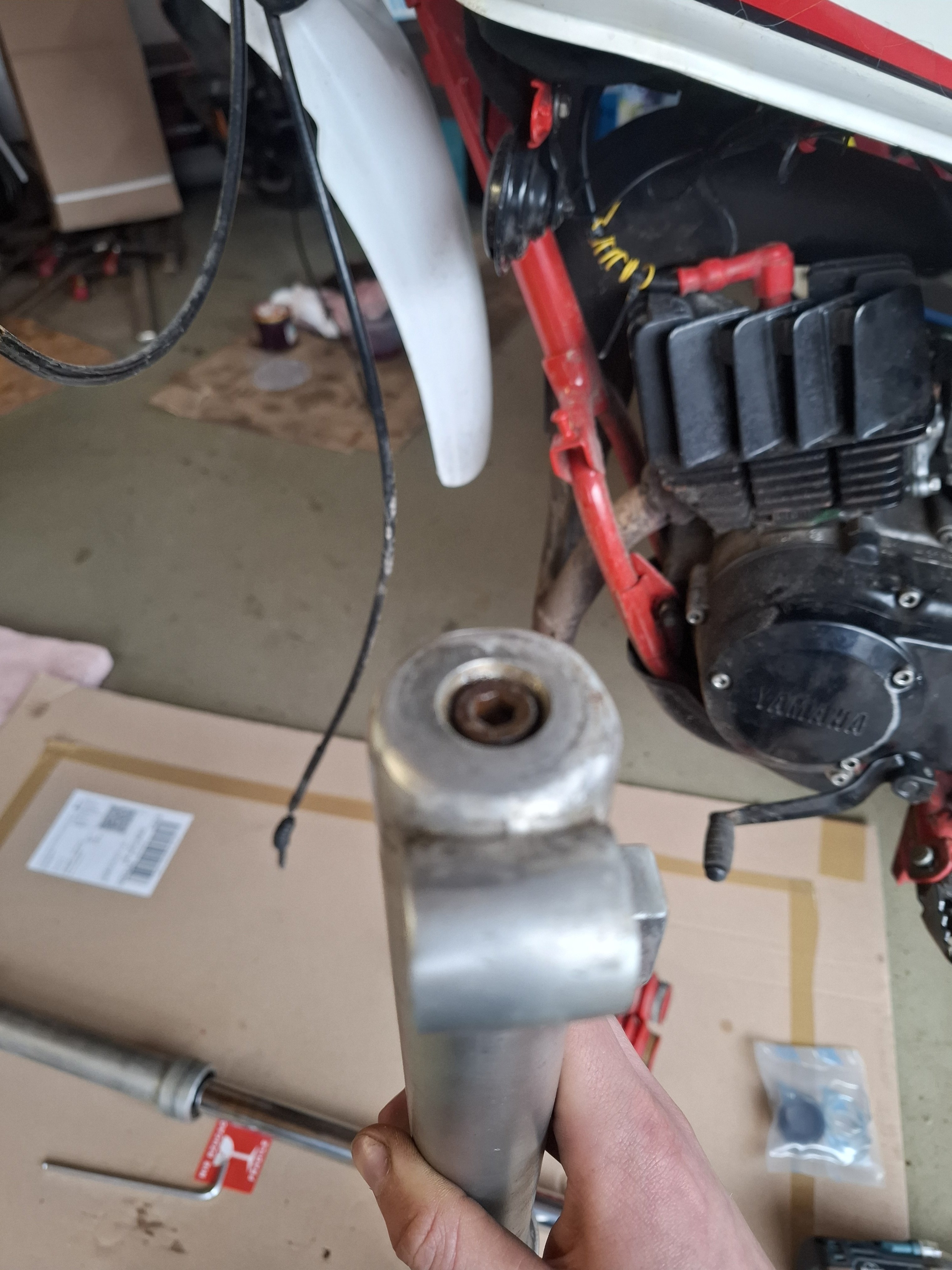

Hallo, ich bin gerade dabei meiner Gabel neues Öl und Dichtungen zu verpassen, wenn ich aber den Inbus auf der Unterseite aufschraube dreht sich das wo die Schraube reingeschraubt ist mit. Wie verhindere ich das? In einem anderen Beitrag hat jemand geschrieben das er eine Welle von oben reingeschlagen hat, muss man dafür dann erst den Simmerring rauspopeln?
MfG Paul

Hat sich erledigt ging zu zweit ganz gut. Einer hat die gabel komplett eingefedert und der andere mit dem Schlagschrauber die Schraube rausgedreht.
Hi, ich war schon lange nicht mehr im Forum aktiv. Genau das ist der richtige We um die Gabel zu öffnen, nur einfedern muss man nicht unbedingt. Lg Julius (Falls du noch Fragen zu dt 50 mx 1nn hast , schreib mir gerne PN)
Ja hab das jetzt alles geschafft allerdings sind alle Simmerringe undicht und jetzt drückt es das Öl so raus das genausoviel wie vorher drin ist
