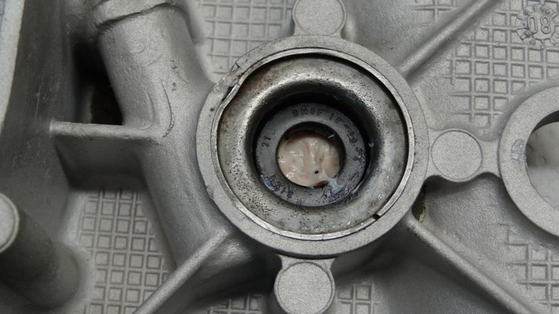

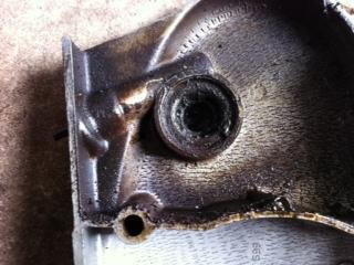

2. Hast du eine Tachoschnecke gefunden die gepasst hat? Wenn ja, WO??? Ich habe ebay durchforstet aber leider nichts finden können. Bei mir fehlt alles! Ich habe die Tachowelle und den Motordeckel, dazwischen ist ein großes nichts. :(

Bei mir war der Tacho defekt, nicht der Drehzahlmesser, dieser hat funktioniert. Am Tacho war auch der Steg des Antriebs abgebrochen (der, der halt immer abbricht), ich habe aber auch kein Ersatzteil gefunden, daher einen gebrauchten Deckel mit intaktem Steg gekauft, kost ca. 40,-- EUR...mal schauen, wie lange es hält.

Man kann auch ein Stück Blech zurechtfeilen und in der Aufnahme der Welle festklemmen, so dass es den Steg ersetzt.
Schraubenräder gibt es u.A. auf mopedparts.de.

Der Steg bricht auch nur, wenn man ihn vor Montage des Deckels nicht der Welle nach ausrichtet...
