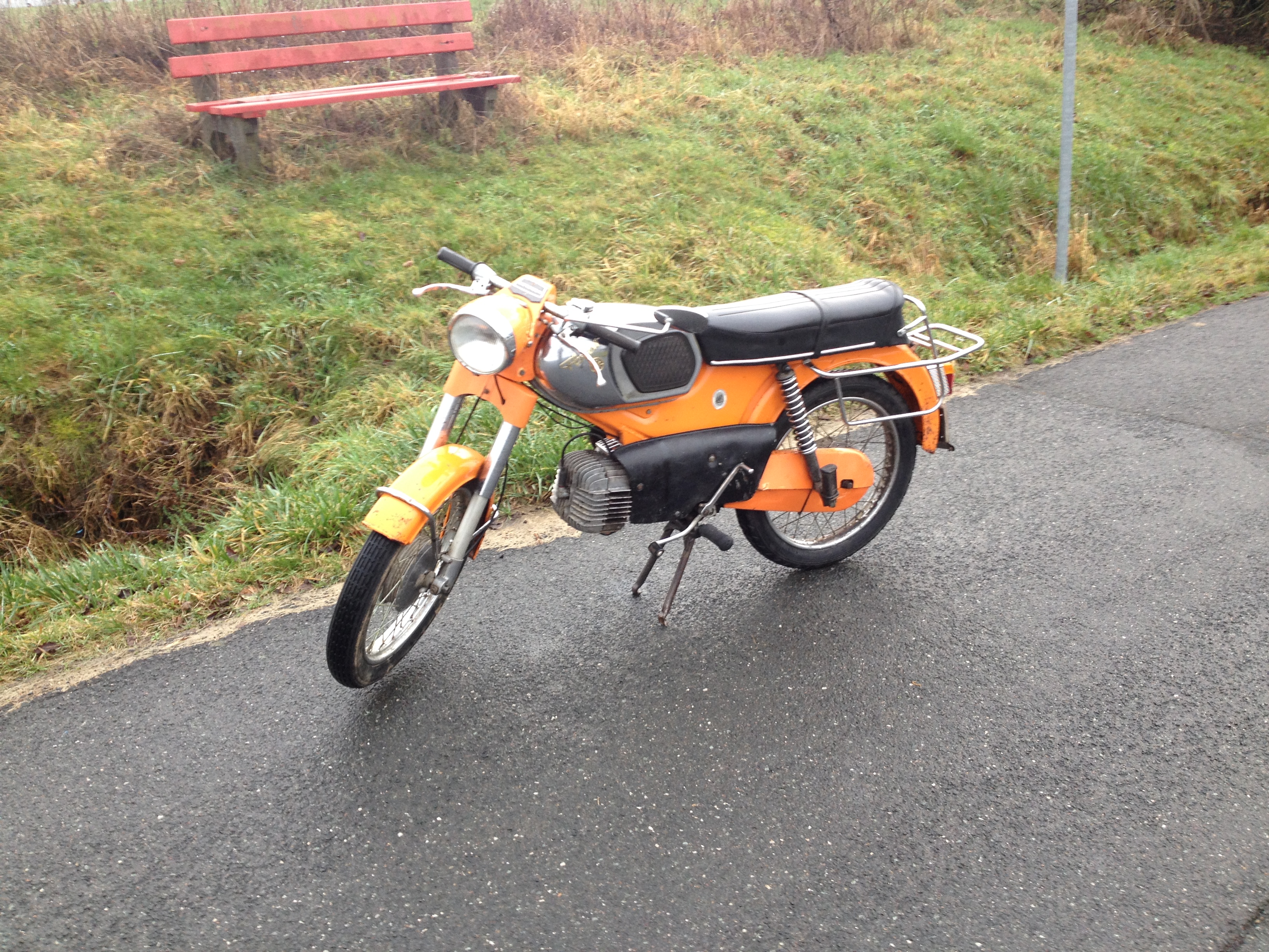

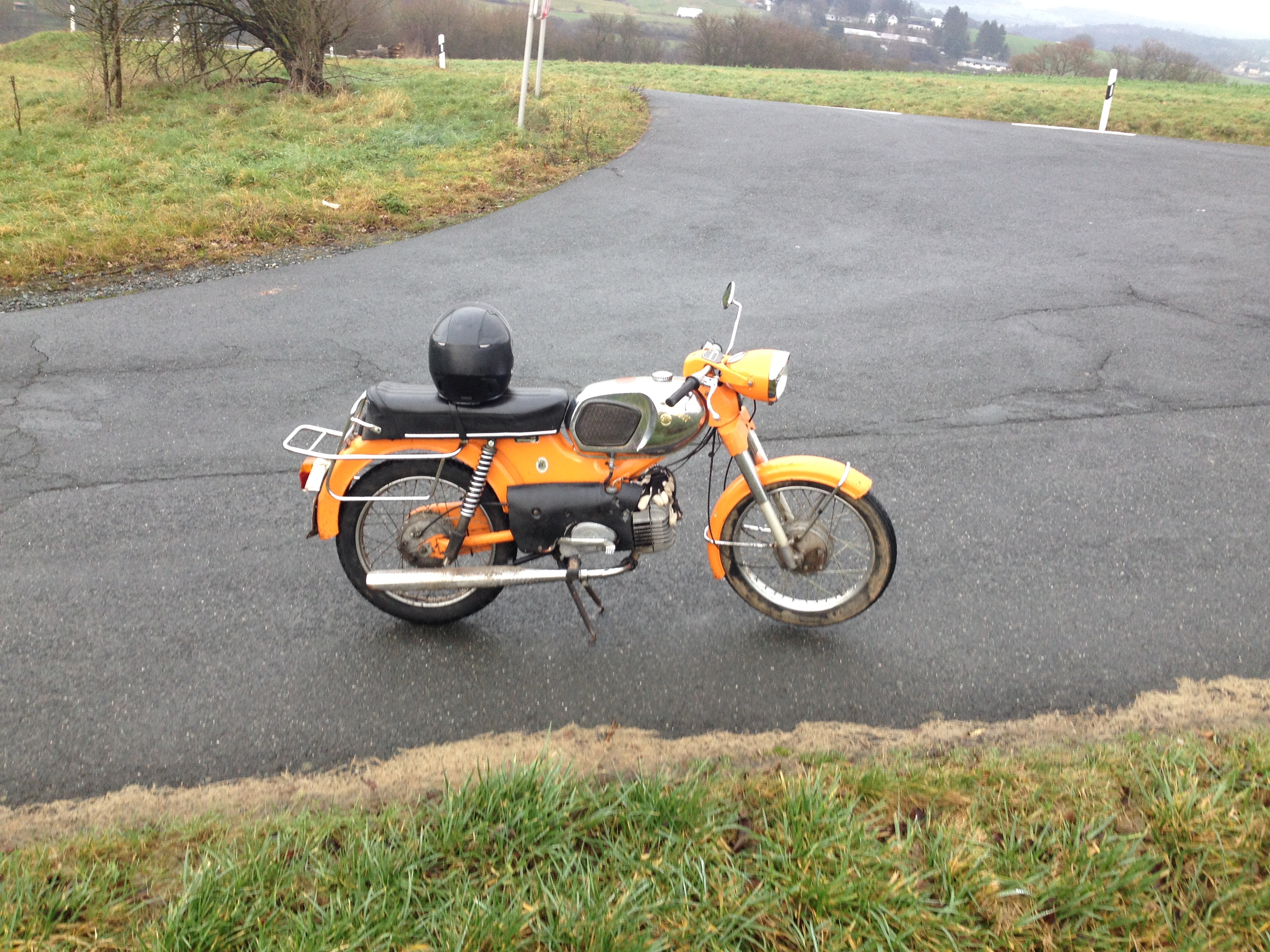

Ich hatte im Herbst letzten Jahres einen Neuzugang zu verzeichnen. Eine Kreidler Florett RS mit 6,25 PS die am 06.01.1972 das Werk verlies und am 18.01.1972 an den Händler bei mir in der Stadt ausgeliefert wurde. Der Händler Aufkleber ist sogar noch drauf!
Wie kam es dazu?
Bei mir in der Nähe sollte ein altes Gebäude die dem Hessischen Imobilienmanagment gehören weil es keine Erben gab entrümpelt und abgerissen werden. Das Haus stand mind. 20 Jahre leer.
Mein Vater wurde damit beauftragt das Gebäude zu entrümpeln.
Und wie es der Zufall wollte haben sie dabei mein Traummoped in einer Ecke gefunden!
Erste Bestandsaufnahme: Weitestgehend vollständig und Unverbastelt. Was fehlt waren hauptsächlich die Motorhauben und der Luftfilter. Unterbau war auch schrott. Luffi ist mitlerweile der Originale.
Bild 1-4 zeigt den Fundzustand. Dann die erste grobe Wäsche.
Motorhauben sind eigentlich auch Orange, hatte aber nur schwarze rumliegen. Lackiert wird sie nicht, ich stehe auf die Patina.
Mittleweile habe ich alles an Chrom und die Bremsankerplatten samt Narbe mit Stahlwolle poliert. Eine Kokusan Zündung mit 12Volt und 80Watt hat sie auch bekommen, ist aber noch nicht richtig eingestellt. Den Motor hatte ich vor dem 1. Lauf offen. Der sieht innen aus wie neu! Grad alles an Dichtungen und Simmeringen neu gemacht. Beim Zylinder sieht man noch den Kreuzschliff, daher gehe ich davon aus das die rund 6000km echt sind. Tacho geht auch noch, nur der Antreiber war weggerostet.
Mit der Originalen Bosch Zündung waren 90 Sachen auf der Geraden laut GPS möglich.
Der Reifen vorne war sogar vermutlich noch der erste.
Ein paar Züge sind neu, die Bremsen und die Reifen. Die alten hielten sogar noch die Luft!
Rost war etwas im Tank, hab ich aber mit Kieselsteinen weitesgehend rausbekommen. Der Tank ist dellenfrei. Schlüssel und Papiere hab ich mitlerweile auch.
Aber seht selbst!

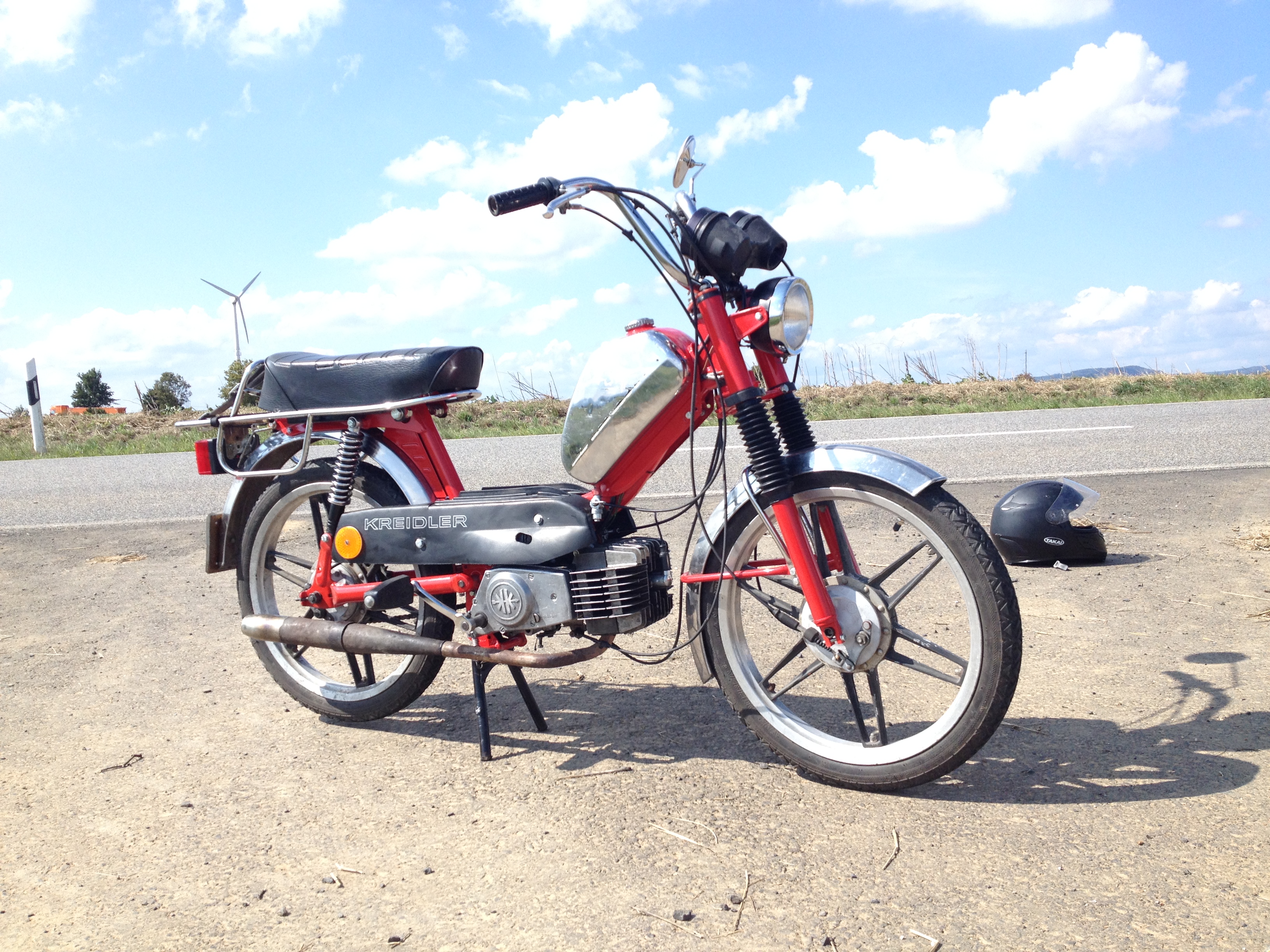

Ich hänge mal ein Bild als Beispiel von der Flory an, ein paar Details fehlen noch.

Ja und Kreidlerfan bin ich auch wieder und habe zwei in meiner Fllotte. Eine ist BJ 68 Handschaltung Gebläsegekühlt, die Andere ist meine "Fahrkreidler" BJ 80 LF um an unseren Kreidlertreffen mitfahren zu können, hab nach 34 Jahren das Mopedfahren wieder entdeckt, den Fahrtwind um die Nase wehen zu lassen, den Lärm der gigantischen 50er zu höhren und das Reinlegen in der Kurve. Mein Userbild zeigt meine Fahrkreidler und da ja Kreidler der Mercedes unter den Zweirädern ist fahr ich sonst auch schon lange Mercedes (mitlerweile den dritten Mercedes).Die 68er ist momentan in Restauration ist aber sehr aufwendig da es kein Garagen-Scheunebfund war sondern wie ich sage eine Ausgrabung, da haben, sorry, Bauern drann geschraubt, zb die Fußrasten an den Rahmen angeschweiß besser gekleckert, ein glück sonst währ der Rahmen im Ar...., so konnte ich die Kleckerei noch aufsägen und den Rahmen erhalten. Ich bi ein Fan der Orginalität. So nun werde ich noch versuchen ein paar Bilder hier anzuhängen, bin ja erst zwei Tage hier dabei und ich werd erstmal einstelen und dan schauen wei ich bilder einstelle
mit der dateianhängen funktion hier im antwort menü geht das super einfach.
So nun kommen die versprochenen Bilder von meinen "Rennmaschinen"
Ich hab mal die Schildbürgerstreicher vom "Bauer" rot makiert
Bild B3 zeigt den ersten Streich man steckt einfach eine Schraube rein weil die Klemmschraube nicht merhr anzieht
Bild B4 zeigt die "angeschweißten" Fußrasten die, wie ich schon schrieb, wieder entfernen konnte
Bild B 7.2 ist so nicht zu erkennen, aber die Mutter für den Bremshebel wurde mit Hartlot (Messing) einfach verlötet.
Bild B8-B9 das ist meine Fahrkreidler die ich auch wieder orginal hab hergerichtet, sie hatte keinen Kettenkasten und auch keine Reflecktoren an den Seiten, das Chromband an den Motorabdeckungen fehlte und sie hatte keinen Spiegel. Nun muß ich noch die Schlösser für das Werkzeugfach und das Lenkerschloß austauschen. Die 68er ist wie gesagt noch in Restauration und muß noch zu Lackierer sowie einige Teile müssen leider erneuert werden
