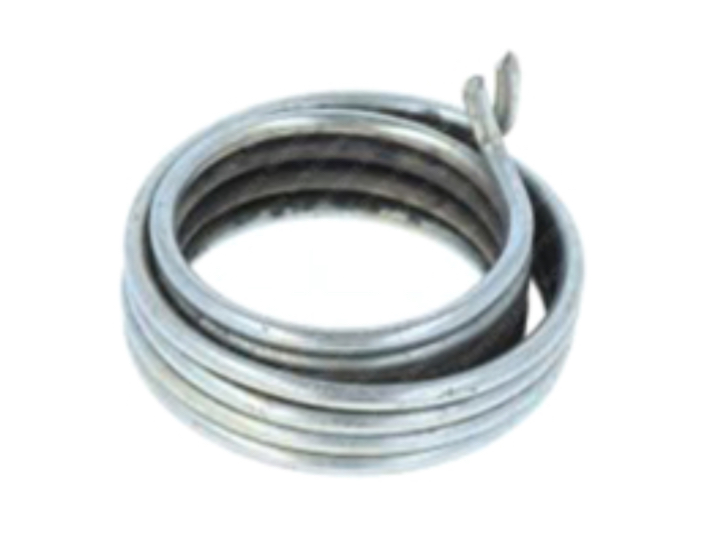

Guten Tag,
Kann jemand mich erzählen wie ich die Rückholfeder einer 4 Gang indirect geschalteter Motor ab und eine neue Feder wieder auf die Welle bekomme? Meine ist nach einem Fahrt kaputt gegangen.
Montageanleitungen haben mir noch nicht weiter geholfen und in Youtube gibt nur eine passende Video wo die Versuche gescheitert sind.

Moin das ist doch ganz einfach du musst einfach den Schalthebel abnehmen und das schaltgestänge

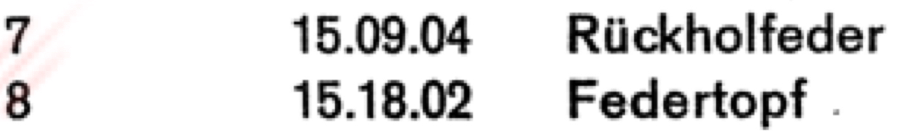

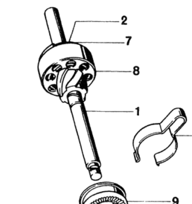

Das ist noch nicht mein eigenes, aber hier ist kein Schalthebel oder Schaltgestänge mehr dran. Trotzdem soll der Feder ab. Angeblich soll der Federtopf dieser Vorgang nicht überleben. Die Frage is nur wie.
Von welcher Feder genau sprichst du?
Auf deinem Bild mit der Welle sehe ich keine.
Der Feder sitzt im Federtopf. Sollten dann angeblich beide ersetzt werden wenn ich sie runter bekomme.
Es gibt doch Kreidlerspezialisten hier.
Vielleicht haben die eine Idee?
