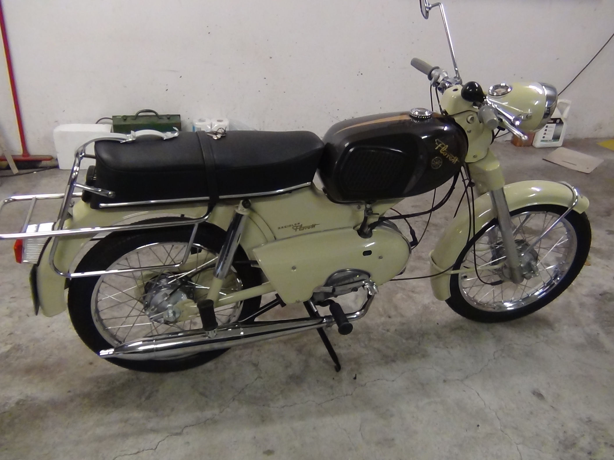

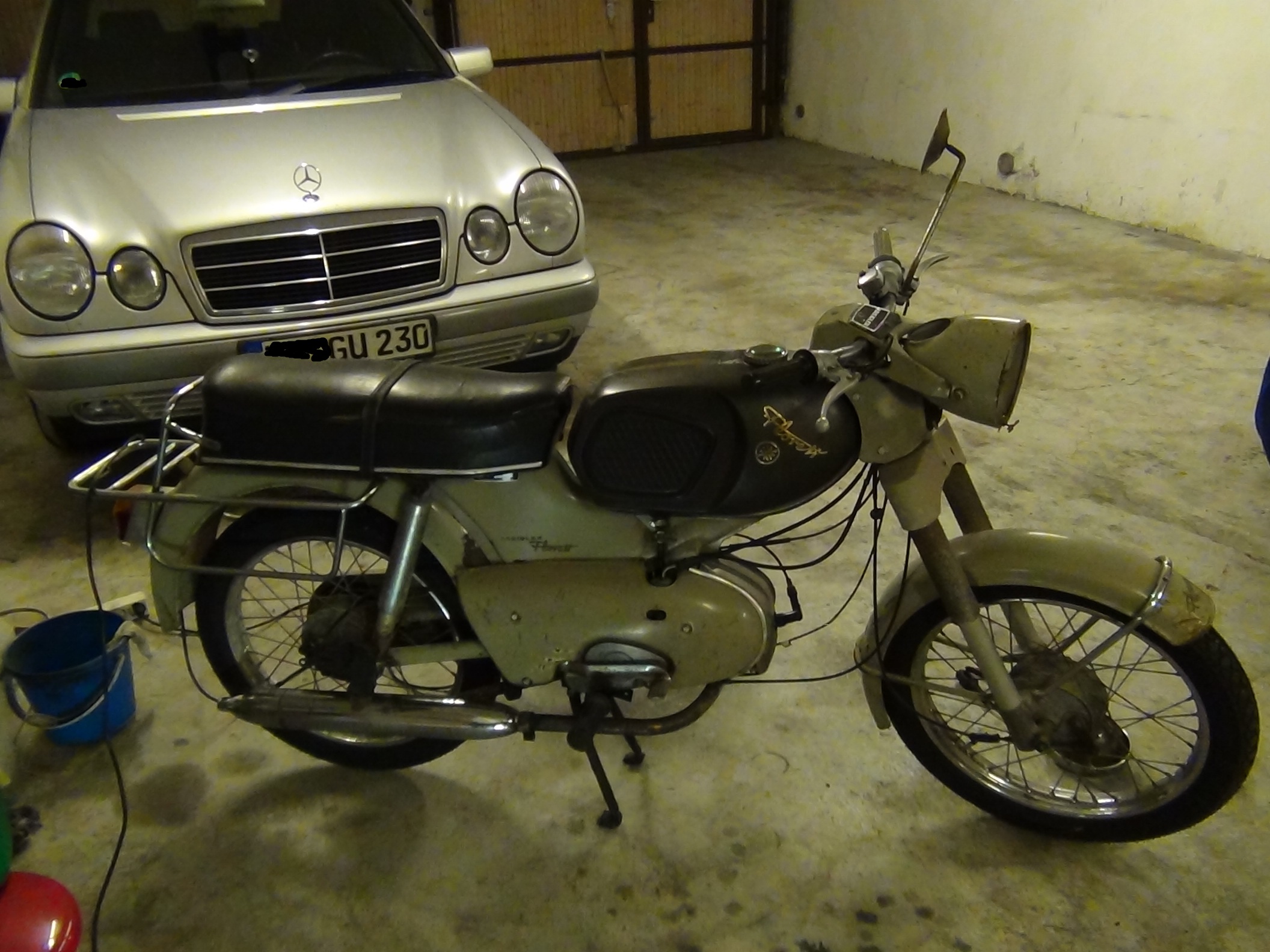

So Leute nun ist sie fast fertig, aber für eine kleine Runden war sie schon bereit, es hat mich gejuckt und ich bin gestern abend ein paar Runden ums Haus gefahren 100 Meter hin und zurück zur Garage hab ja noch kein Nummernschild, war echt happy wie sie leuft. Stell nur mal eine kleine Vorschau ein. An den versprochenen Video werd ich jetzt arbeiten, hab aber immer wenig zeit also Geduld

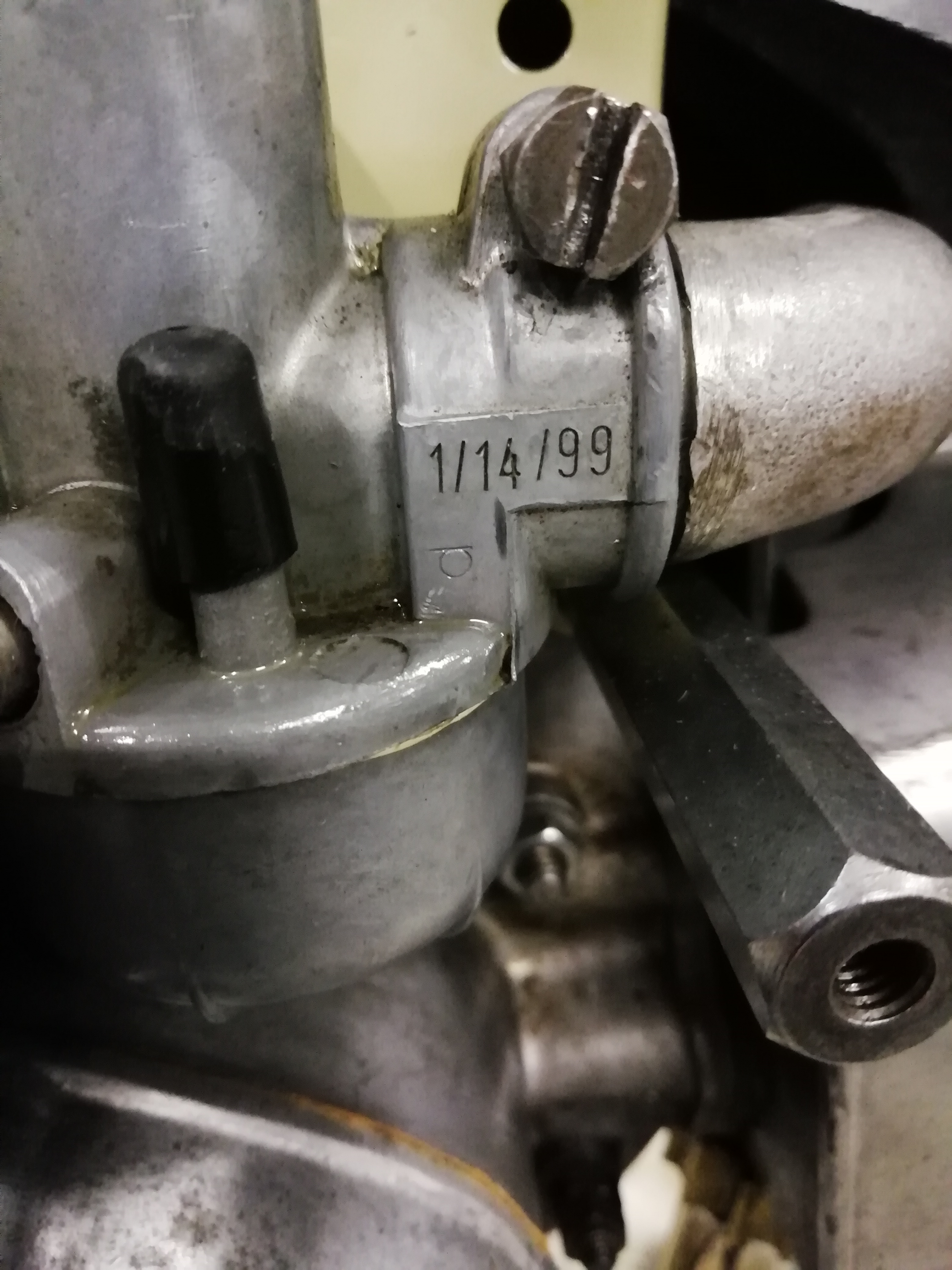

Auspuff ist neu der kann nicht zu sein, ich hab die Haupdüse gereinit und die Luftzufuhr gedrosselt und bin ca 6-7 Kilometer ohne "Probleme" gefahren, Probleme machte nur die Kupplung, beim ziehen sind mir fast die Finger rausgerissen und ein zwei mal ging sie nicht zurück, also gestern eine Spätschicht eingelegt den Kupplungszug noch mal raus (ist das ein Gepopel beim Einbau, bin bald irre geworden, aber hartneckig) mit Öl durchtränkt, jetzt geht es schon viel besser. Was defenitiv noch gemacht werden muss ist, den Vergaser richtig einstellen bzw neu mit den richtigen Düsen zu bestücken und die Zündung prüfen. Eventuell muss noch der Motor überholt werden, aber da möcht ich mir den Rat vom Ulli einholen, auf die 300-400€ komms dan auch nicht drauf an. Ich muss jetzt eine fertig machen auch meine "Fahrkreidler" (mein Bild) muss zu "Doc" die ist "inkontinent"<br /><br />-- 27.07.2020 22:28 --<br /><br />Hab mich grad ein bisschen über mein Vergaser informiert und rausgefunden das er für Belgien gebaut wurde und 2,9 PS bereit stellt. Wie findet mann es raus, sofern ein Bing Vergaser verbaut ist rellativ einfach, auf der Seite findet man auch die richtigen Ersatzteile für den Vergaser "bingpower.de" Service-Einstelldaten Vergasertyp suchen, in meinen Fall 1/14/99 bzw 1/14/990. Wo mann die Nummer findet siehe Bild

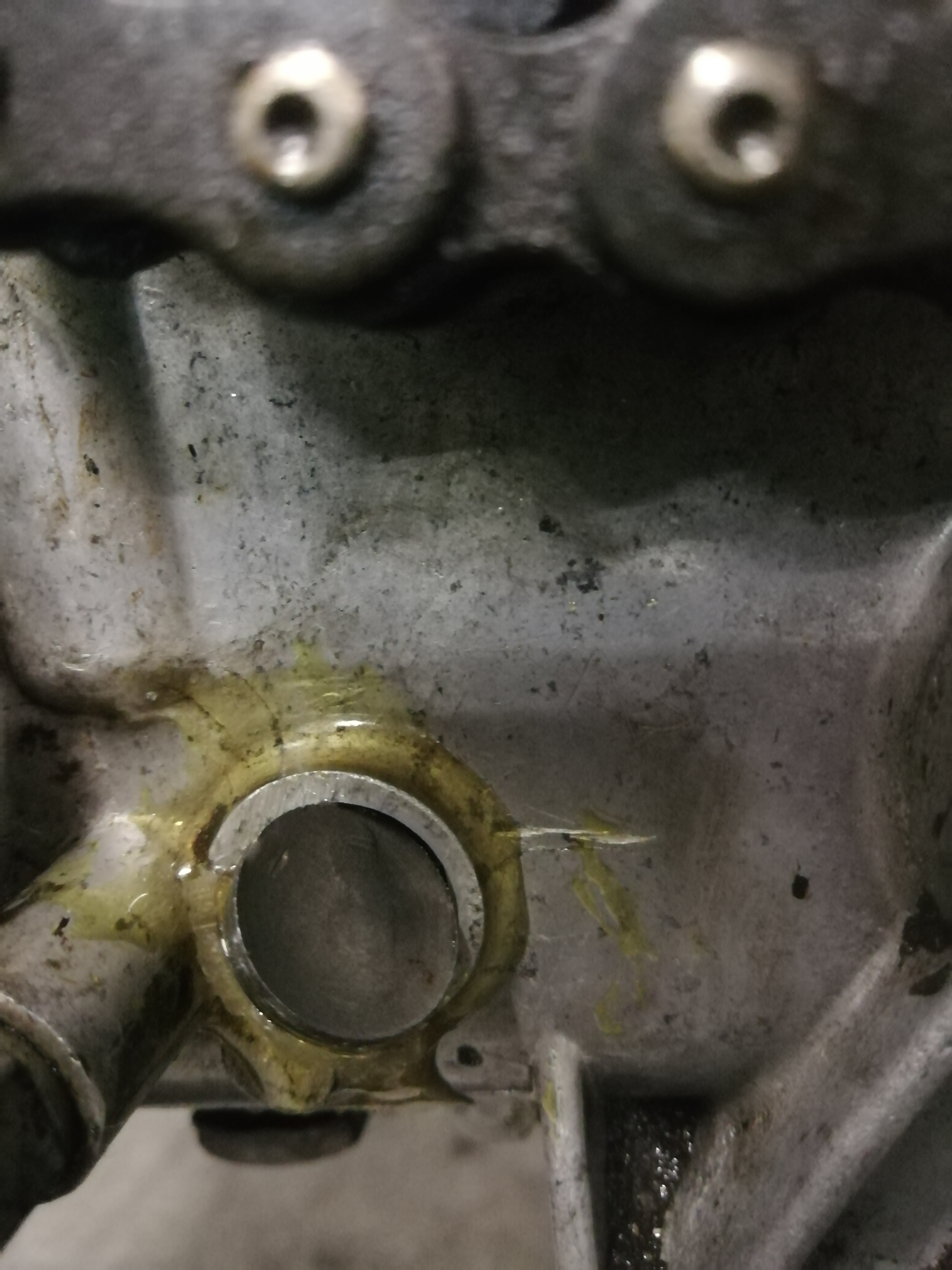

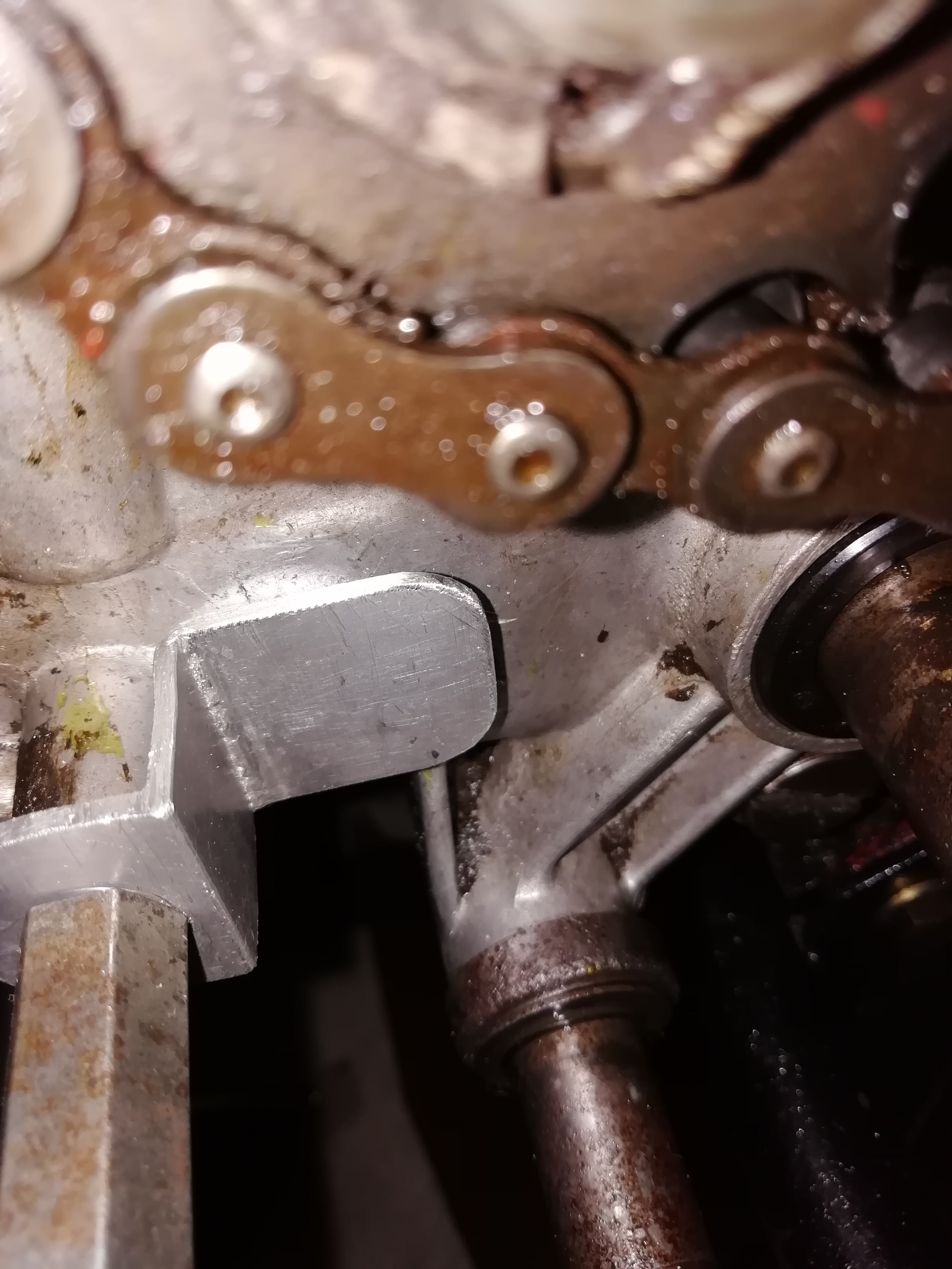

Hab übrigens die "Inkontinent" meiner Fahrkreidler gefunden, wobei jetzt fahren ja Beide also der "Neuen 80er"
Mit der "Alten 68er" hab ich mich getraut eine grosse Runde zu drehen sie läuft und zeiht auch ganz gut, aber es sind noch Einstellarbeiten zu machen

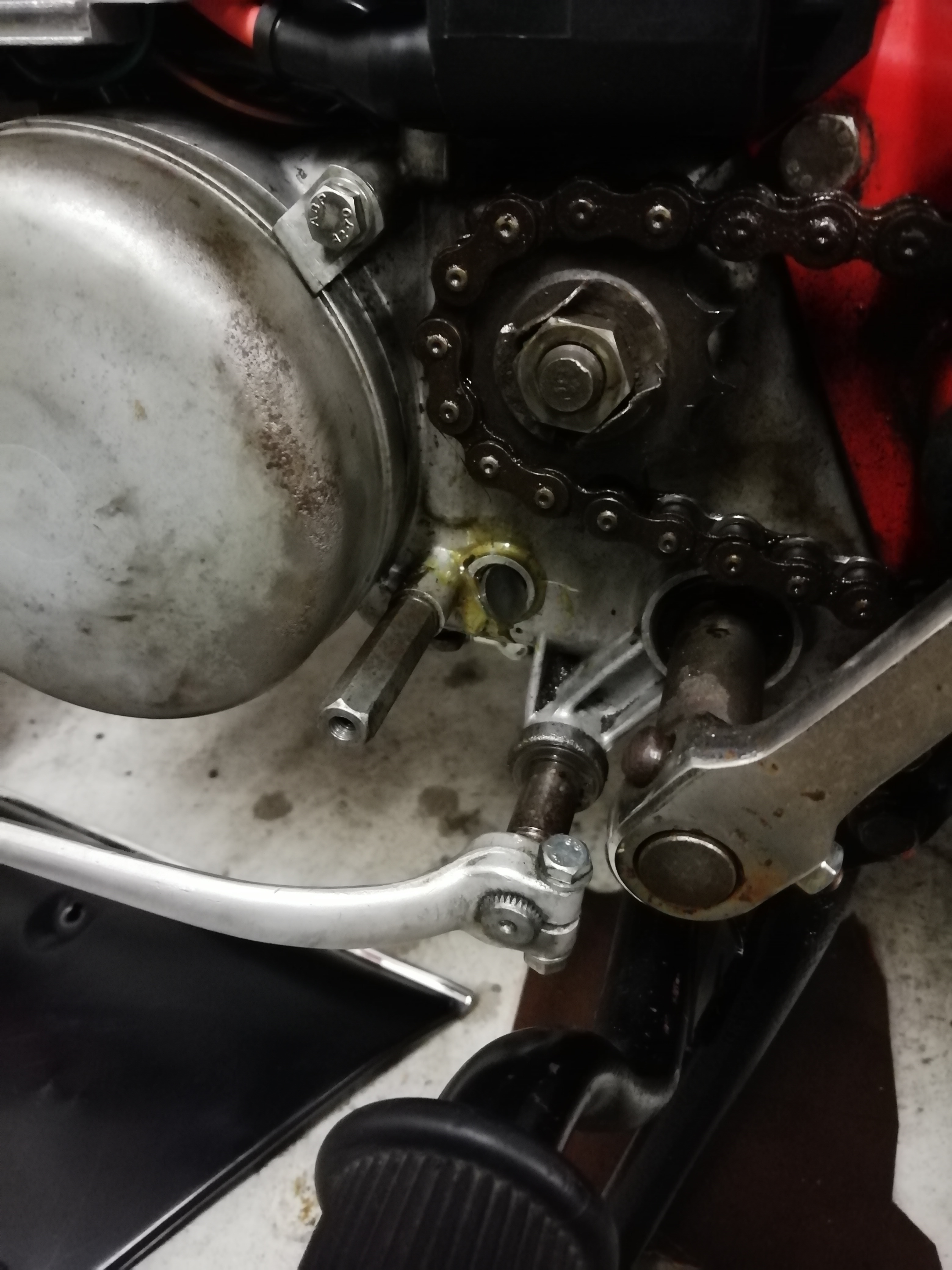

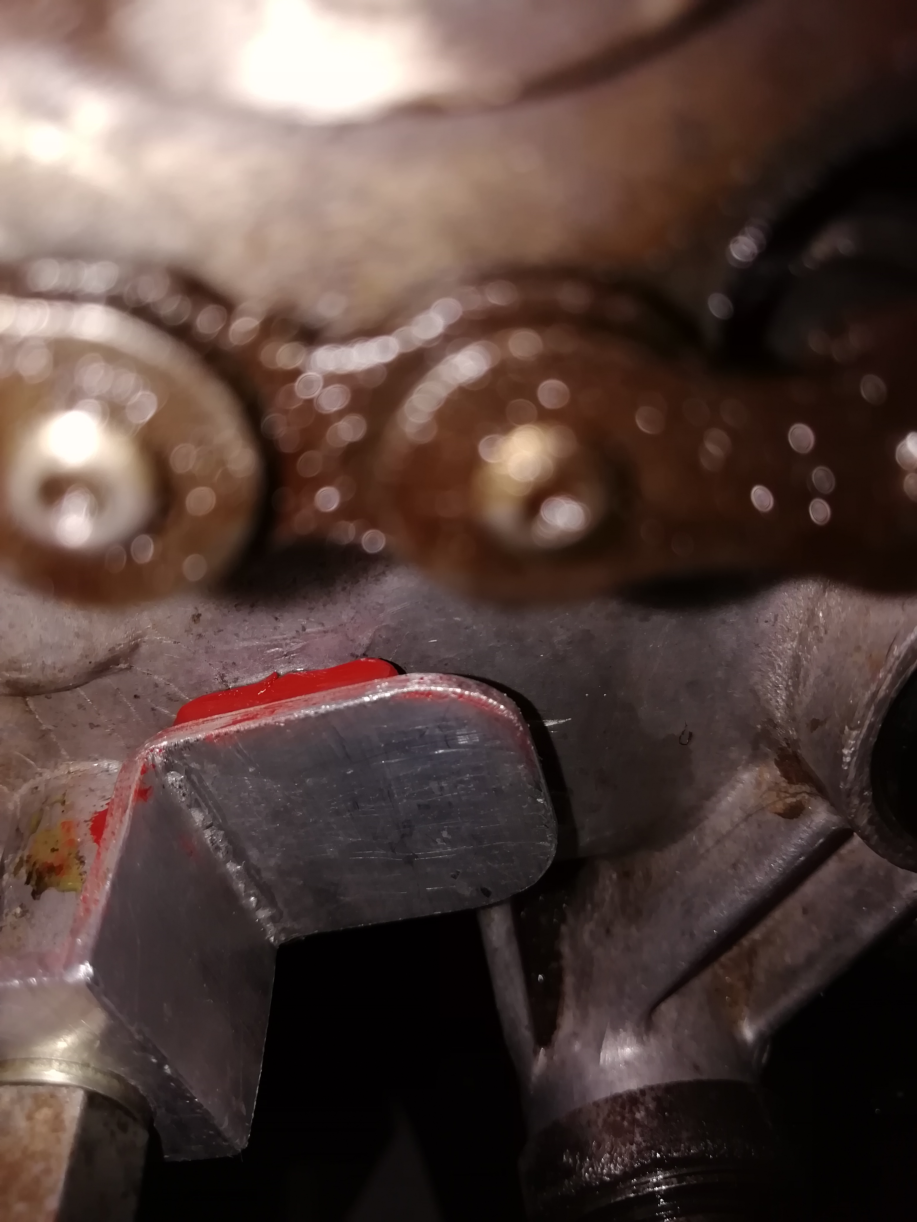

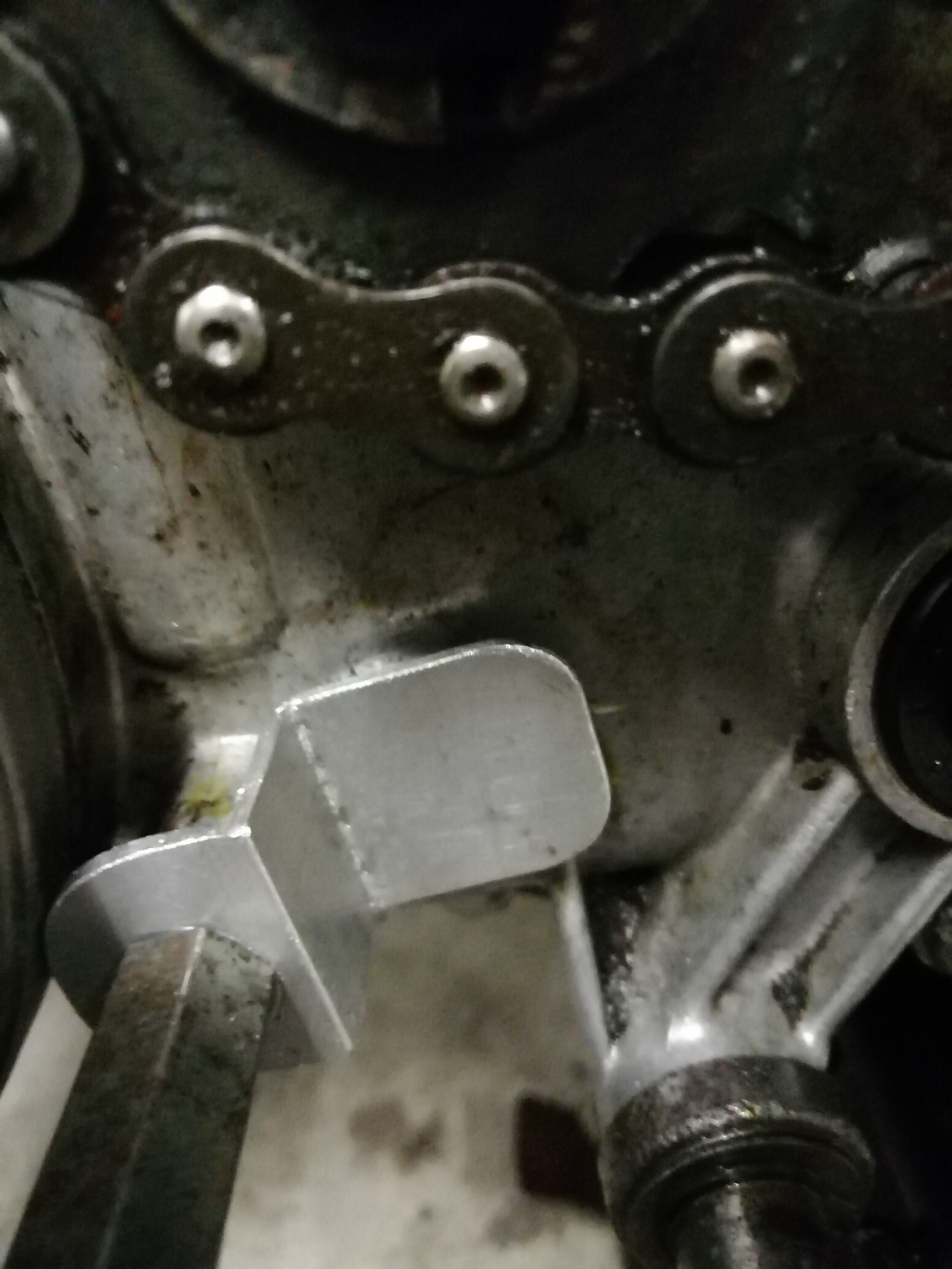

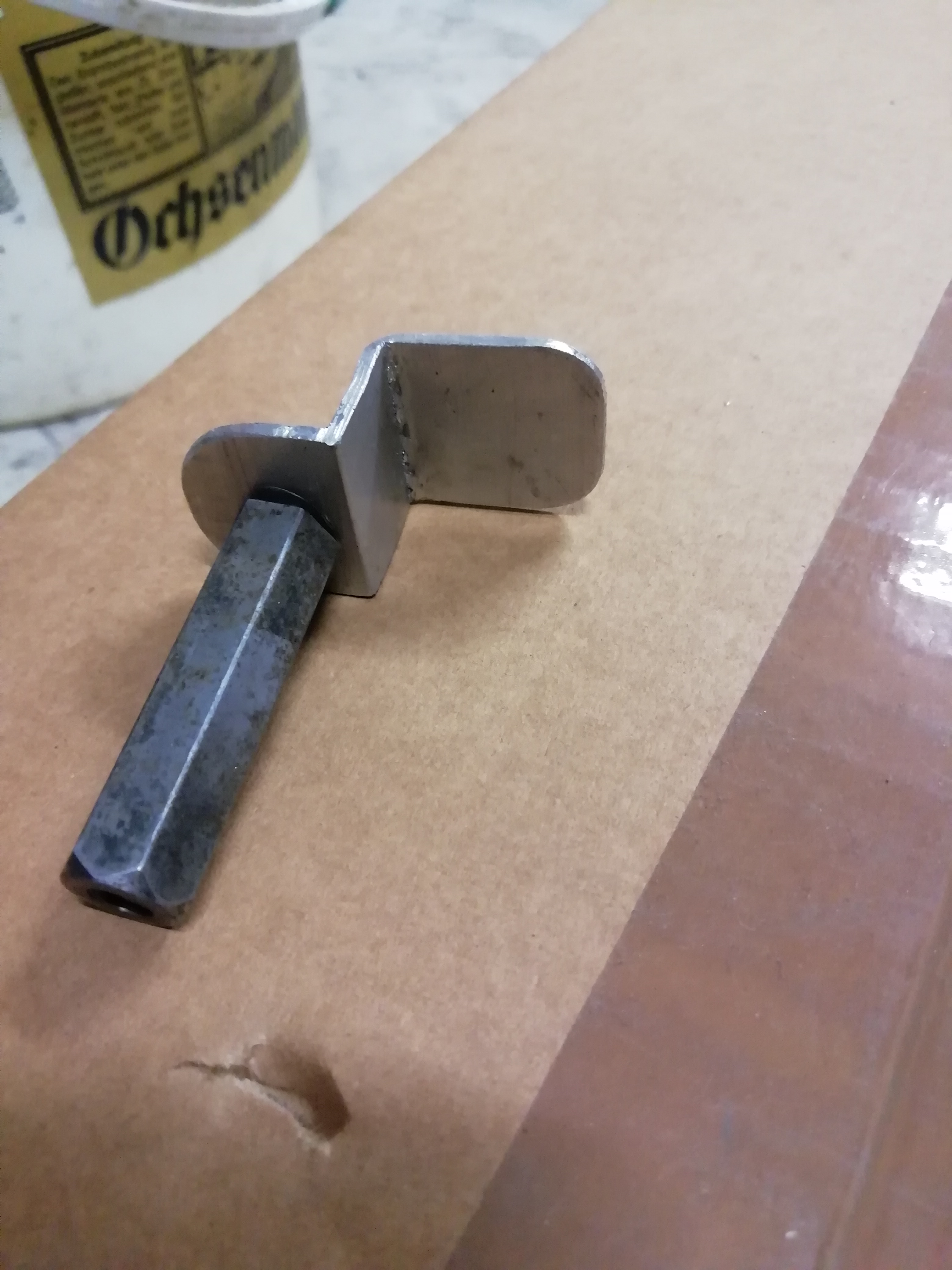

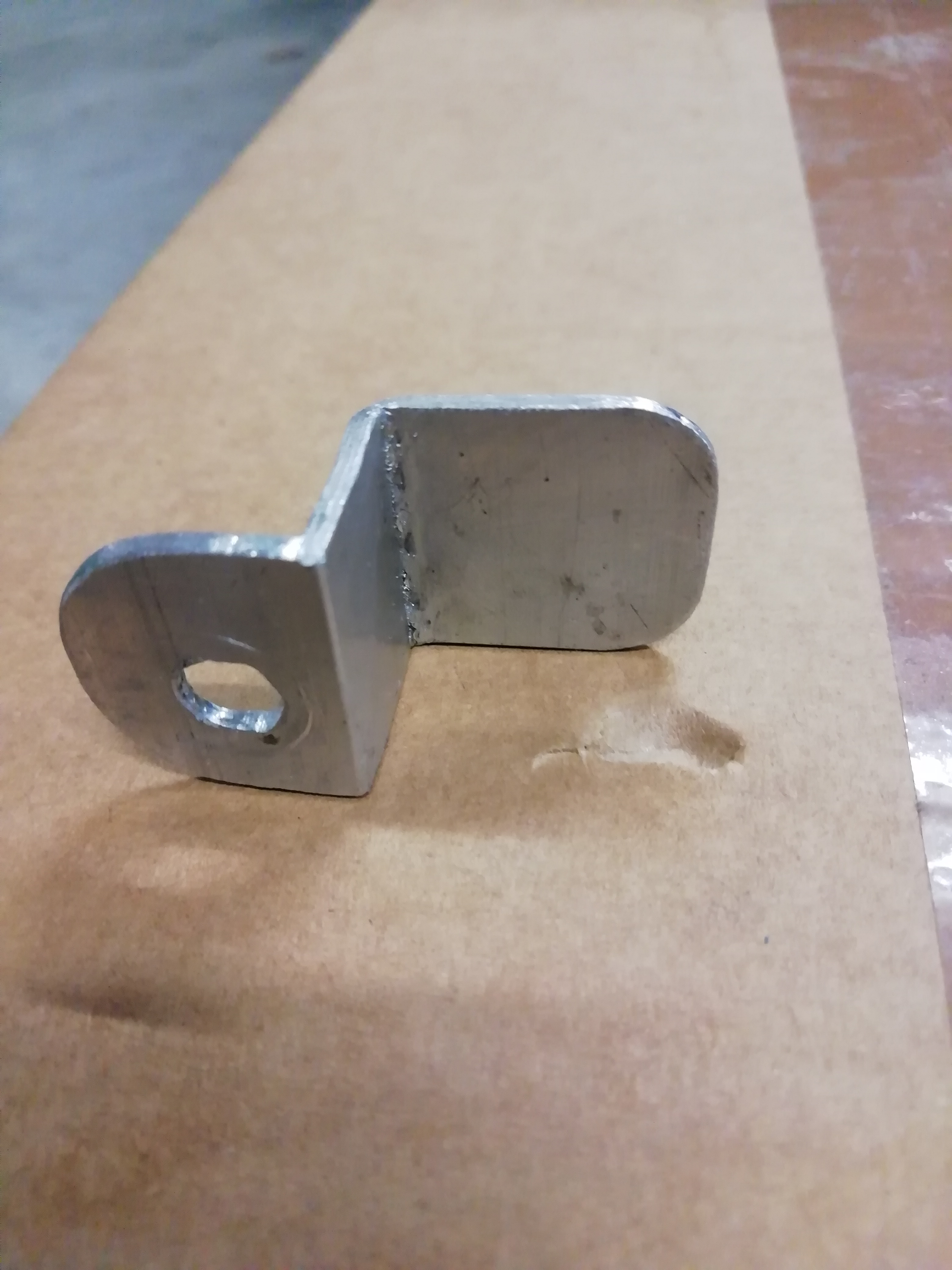

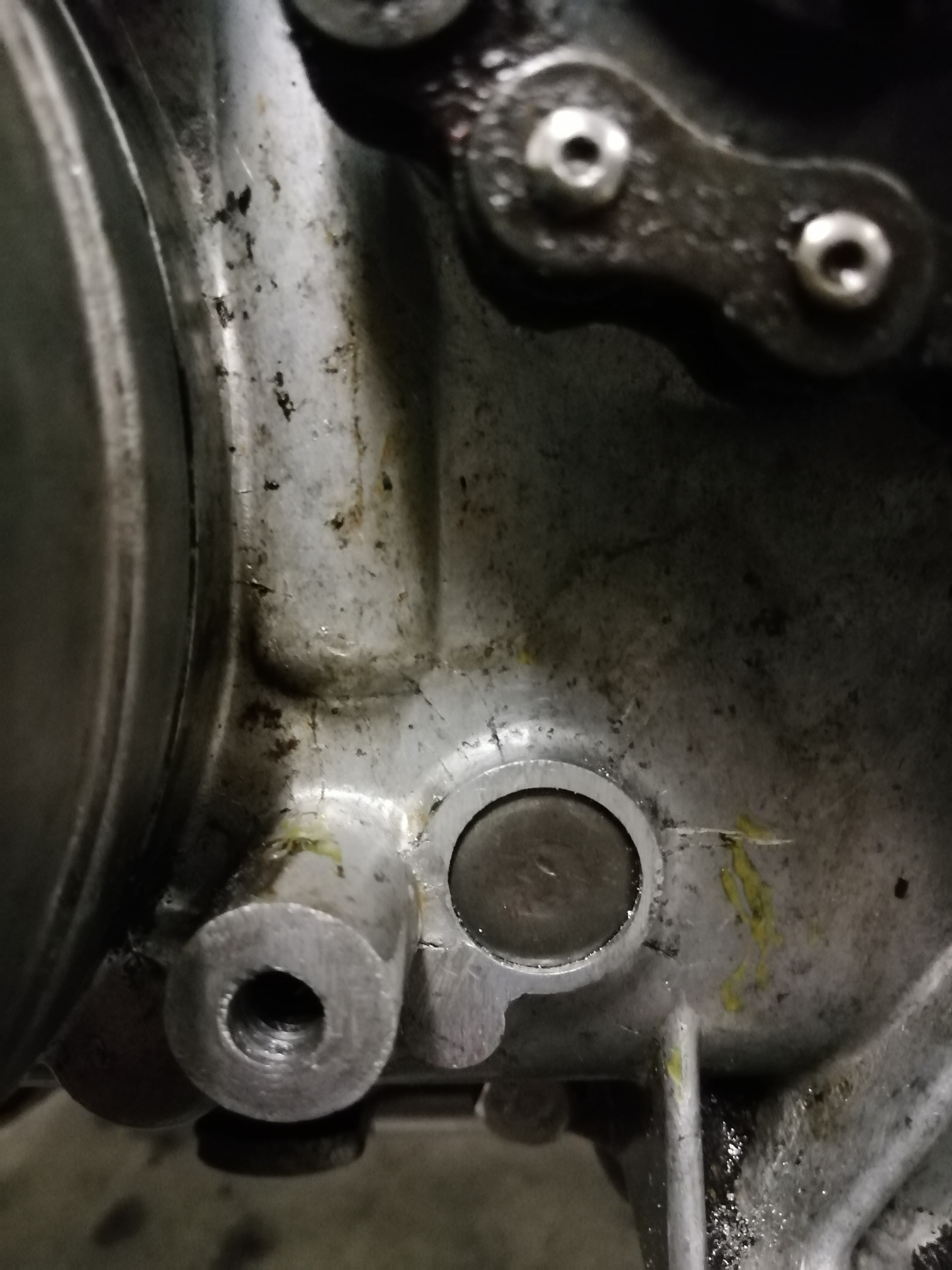

Bei der 80er war es ein Stopfen der sich verflüchtigen wollte, aber ohne mich, hab mir was einfallen lassen und es umgesetzt, Probefahrt und Langzeit Erfolg muss ich noch machen, glaub aber das es von Erfolg gekönt wird.
Siehe Bilder

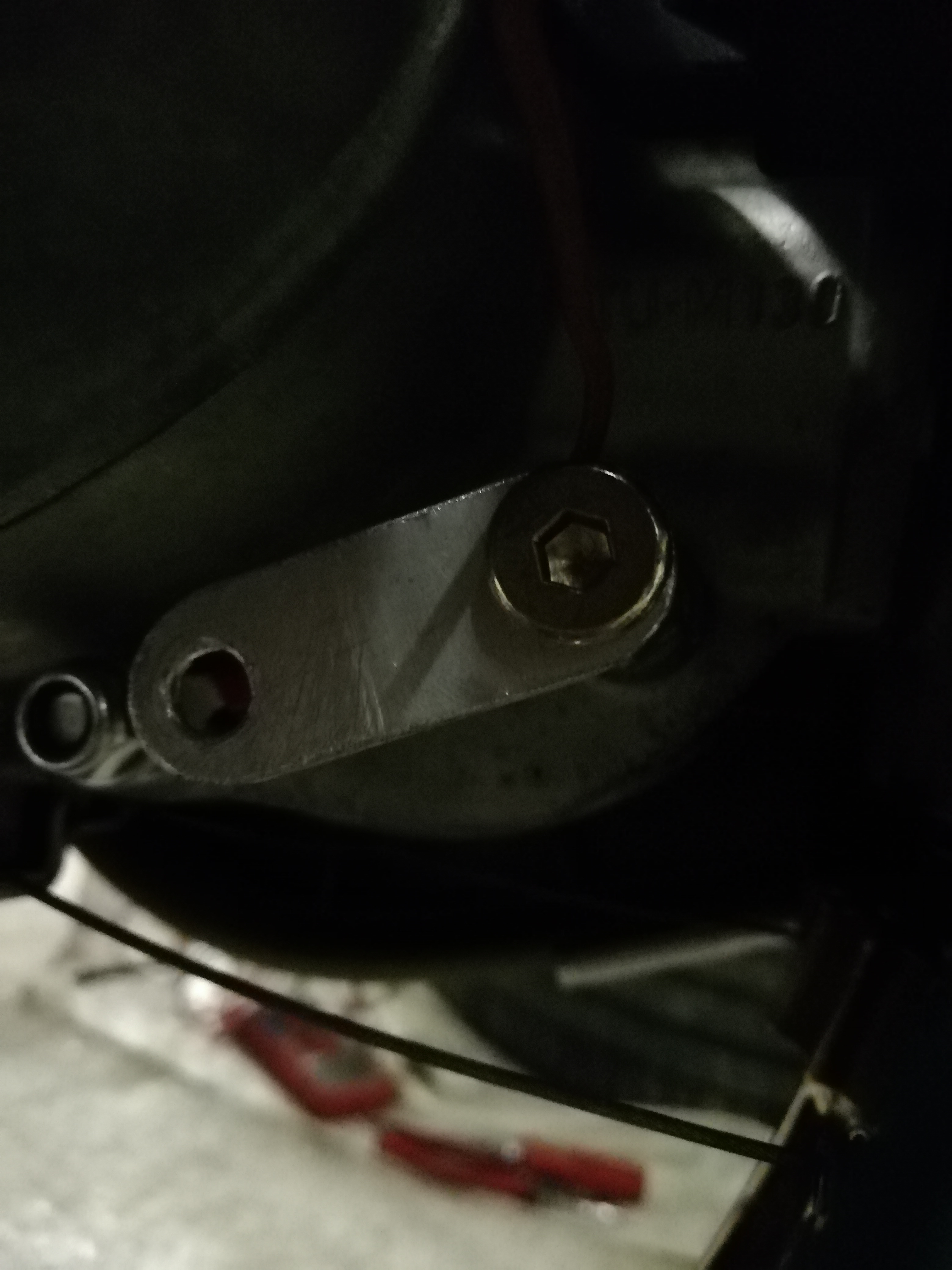

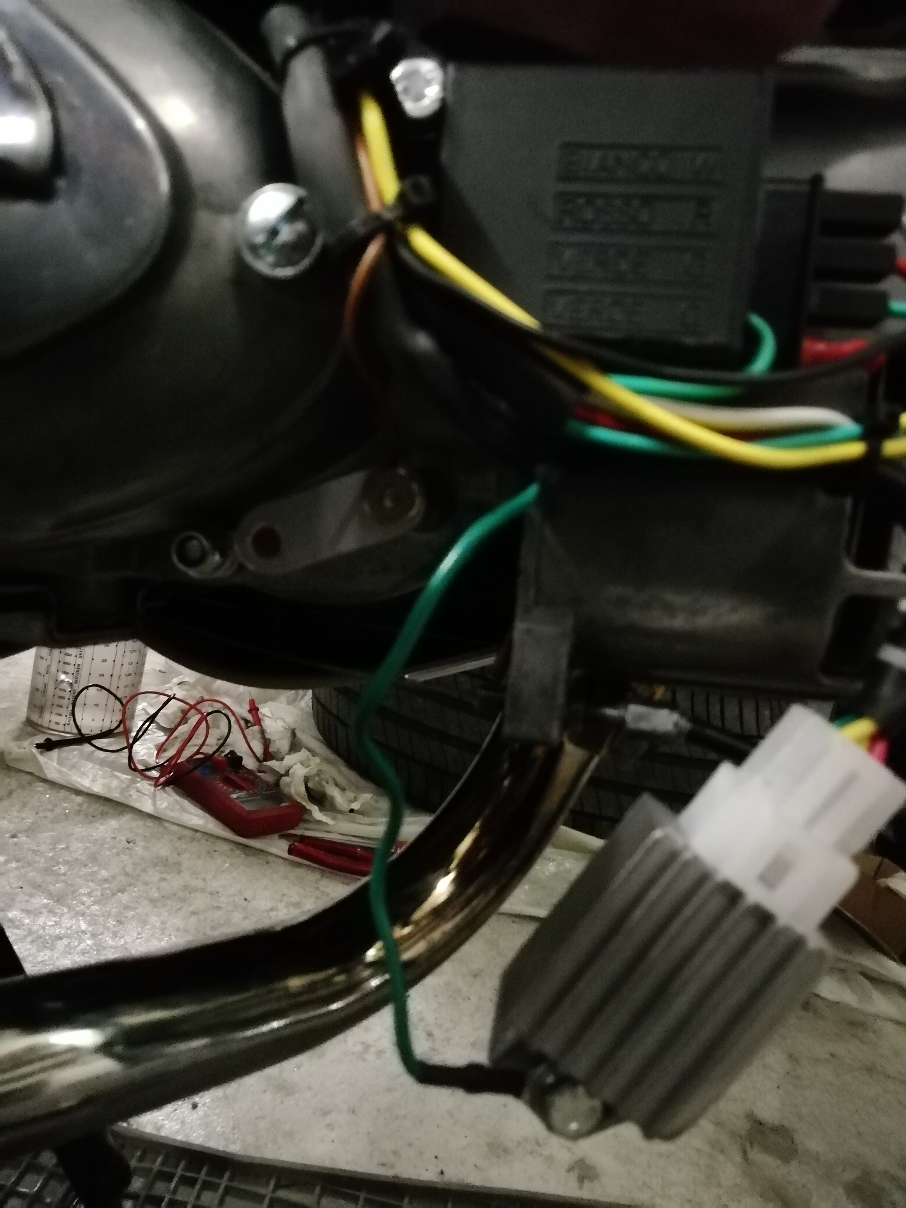

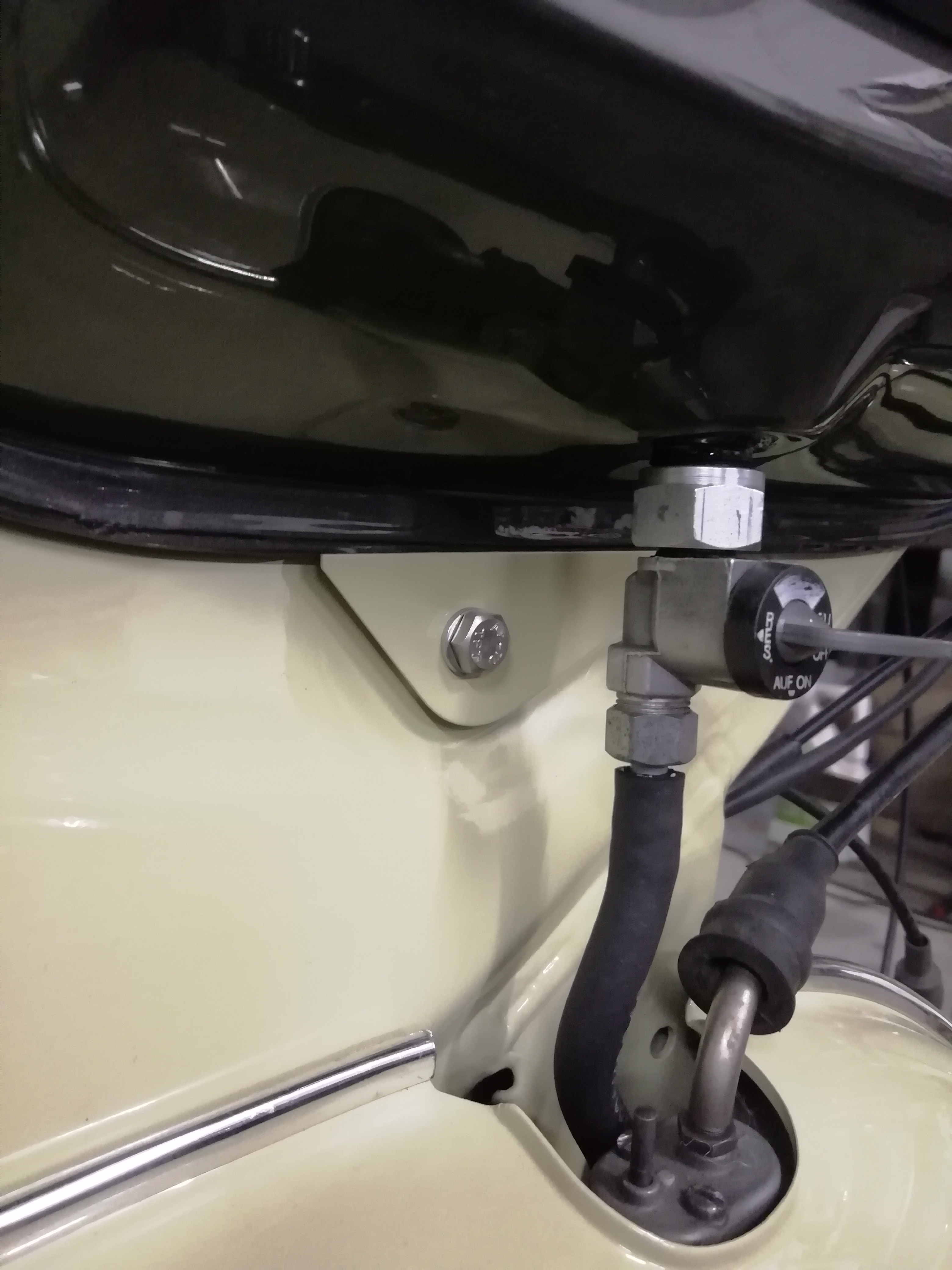

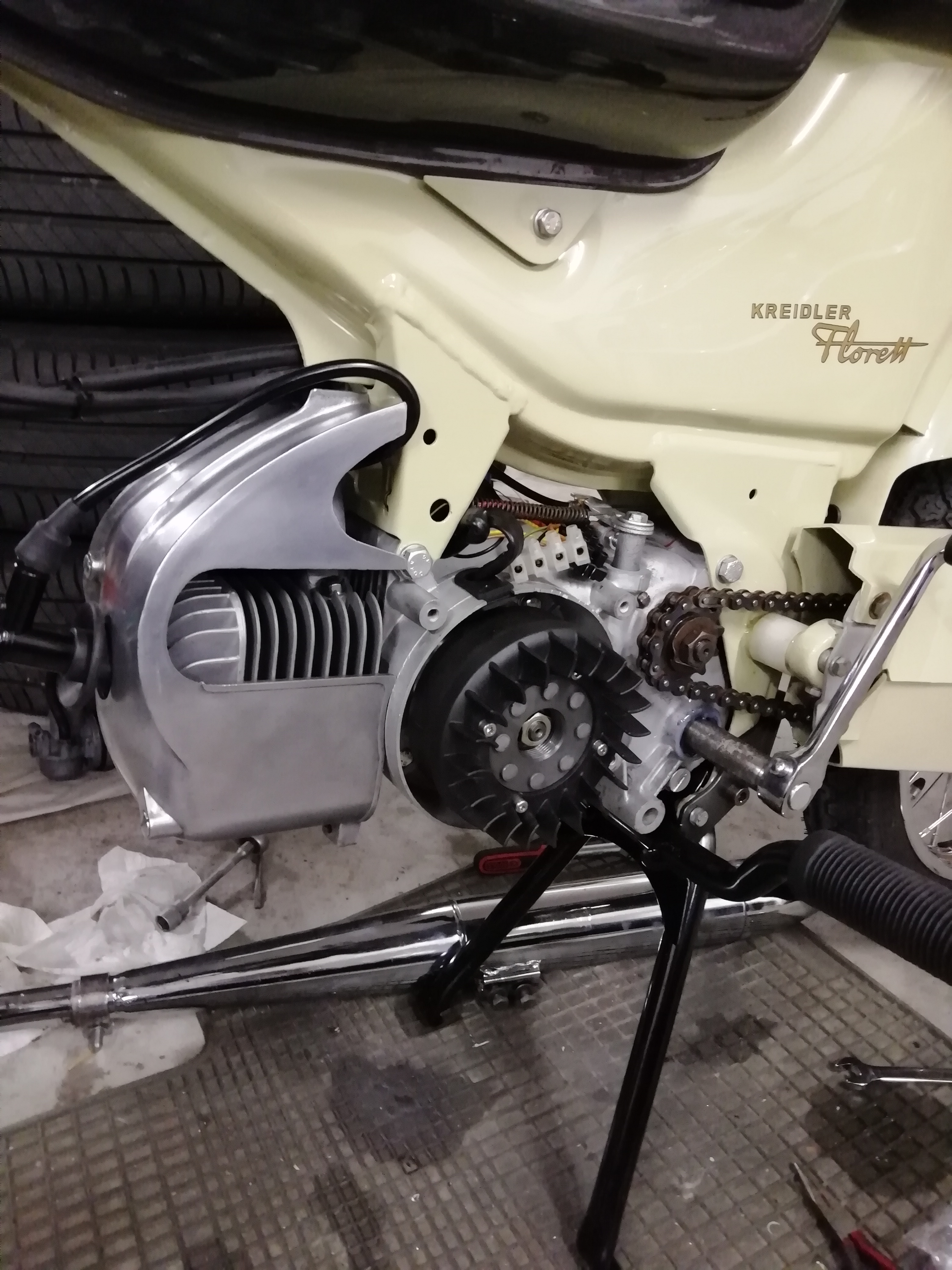

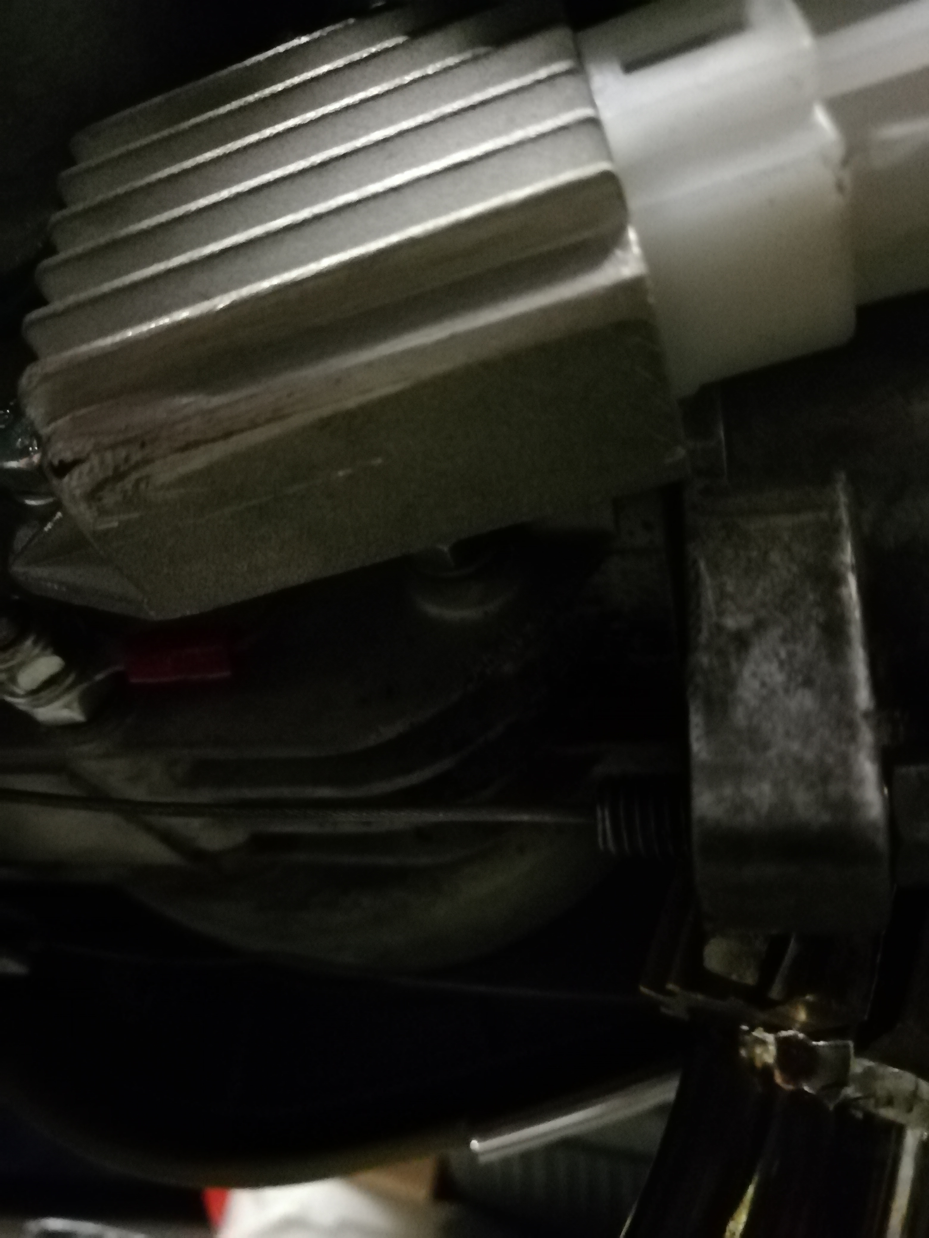

Entgegen meiner Philosophie alles möglichst orginal zu belassen hab ich mich dann doch entschlossen den Motor auf elektronik Zündung umzubauen und ihn auch überholen zu lassen, der Spass hat nicht 300-400€ gekostet sondern 880€ nun egal
Allerdins gab es ein paar Probleme, der Elektronikblock passte nicht unter der Motorabdeckung und vom Optischen gefiel mir es überhaupt nicht, aloso grübel und Lösungen gefunden, ein paar Stunden gebastelt und nun sieht es schon viel besser aus, "fast" orginal

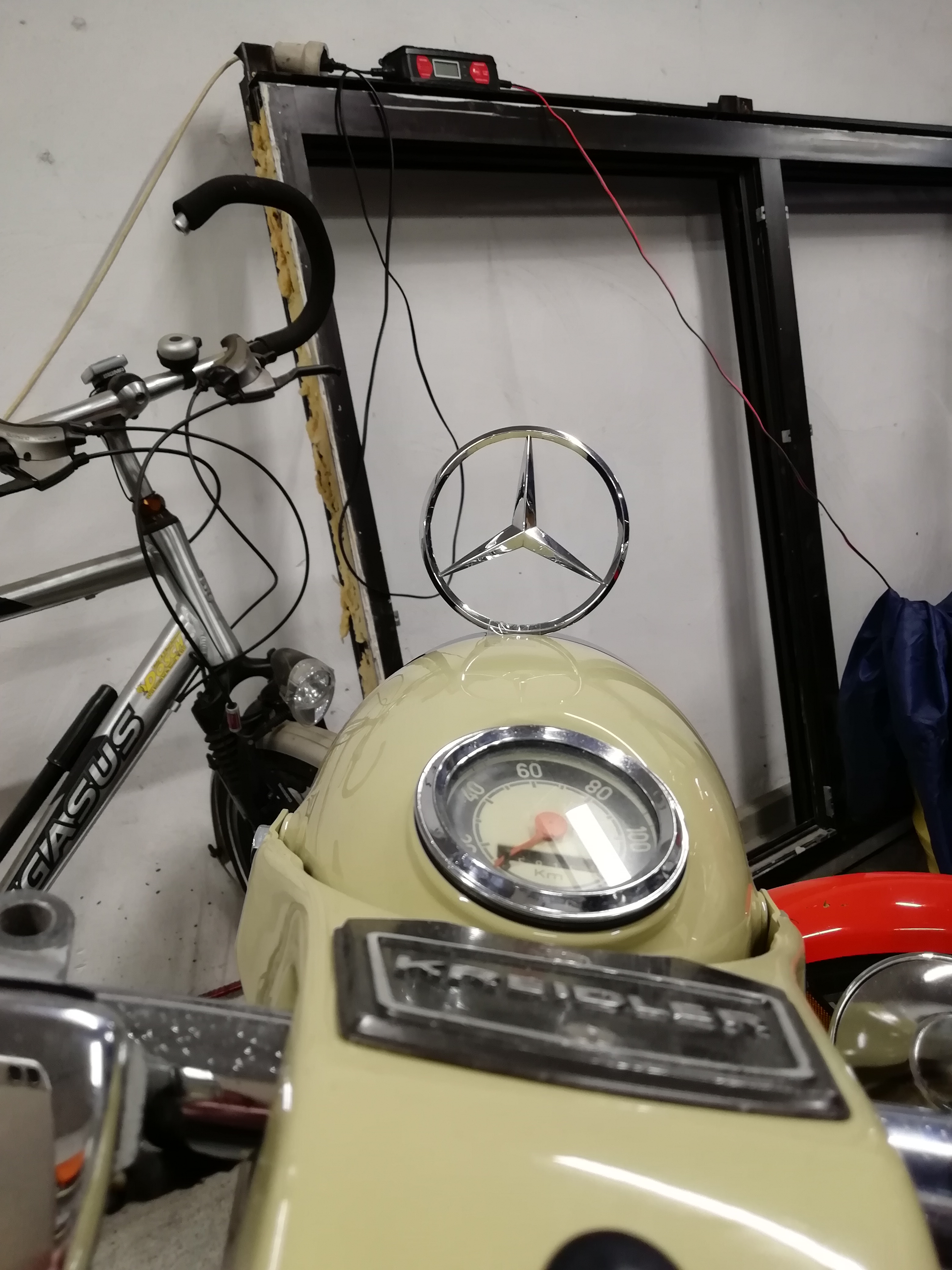

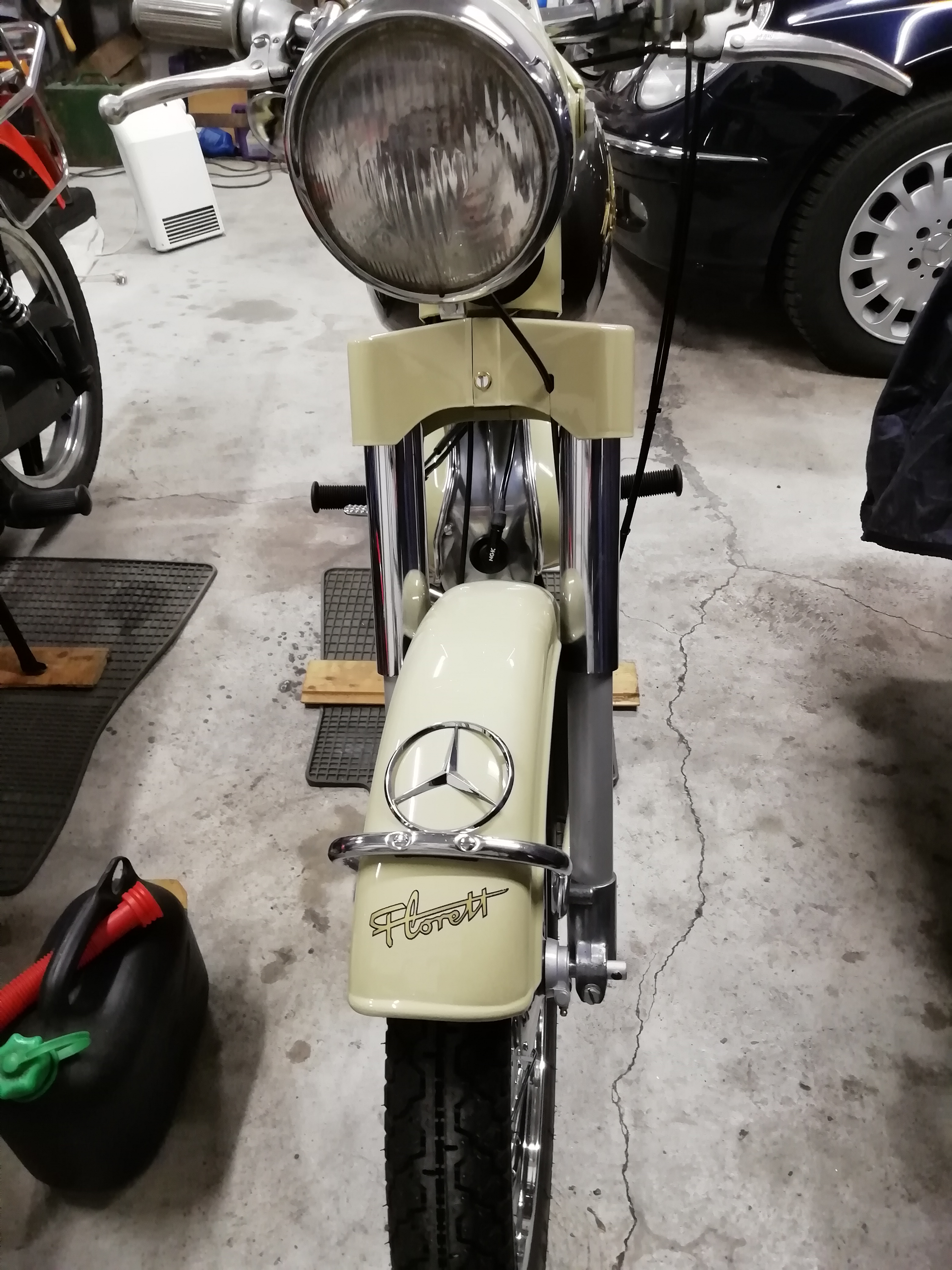

Kleiner Spass, hab ne "Merdler"
