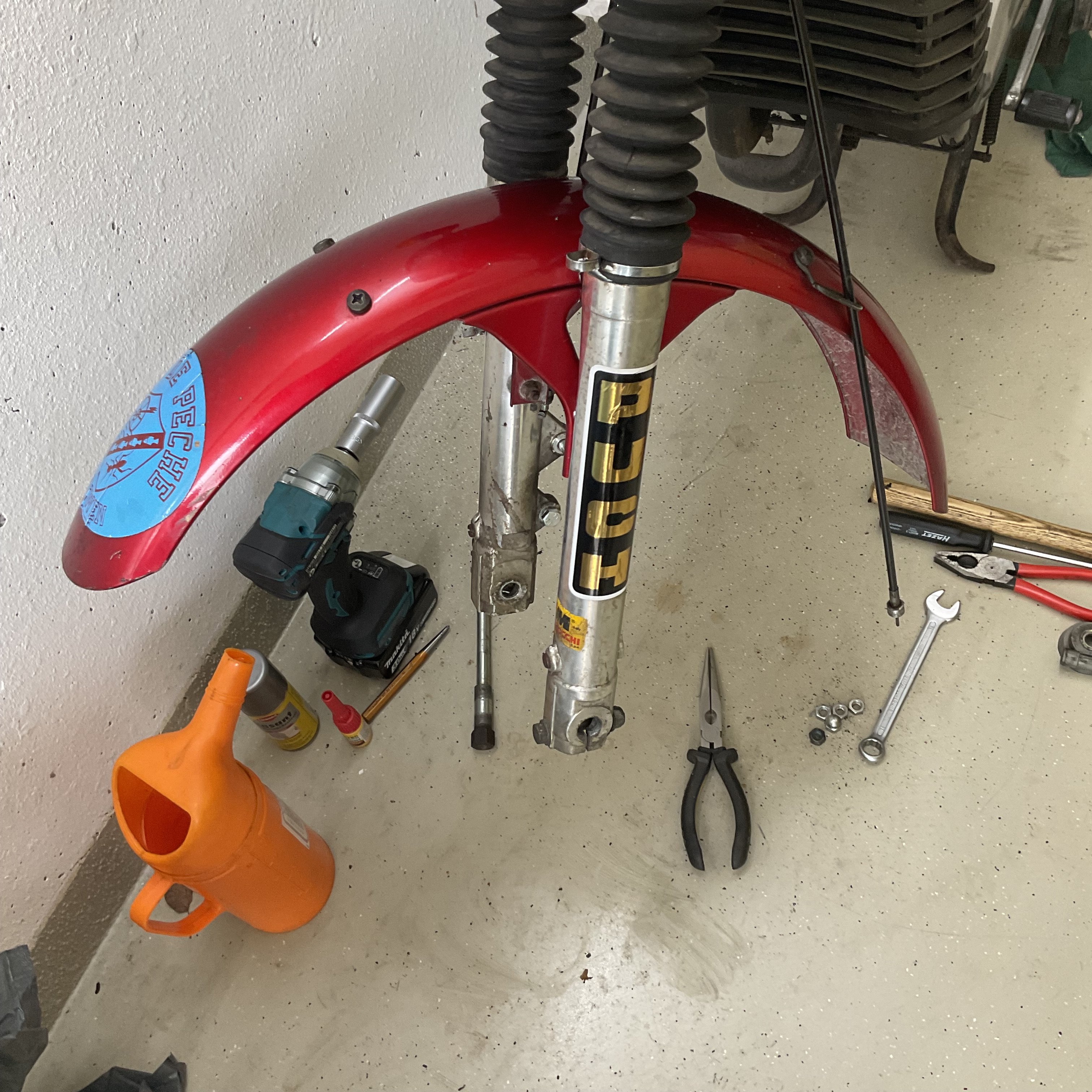

Schönen guten Tag, liebe Puch Freunde,
Habe wieder etwas Zeit für meine Cobra GT.
Und als Novize eine Frage, weil das meine erste Restauration ist.
Die Faltenbälge sind nicht mehr so schön 😢 und ich möchte sie ersetzen.
Von unten drüberschieben geht ja wohl nicht. 😂 Wie entferne ich bitte die Standrohre?
Ist dafür ein Spezialwerkzeug nötig, und muß ich dafür die Gabel ausbauen?
Danke für eure Unterstützun.

Die werden von oben drüber geschoben.
Dazu müssen die Gabelholme demontiert werden.

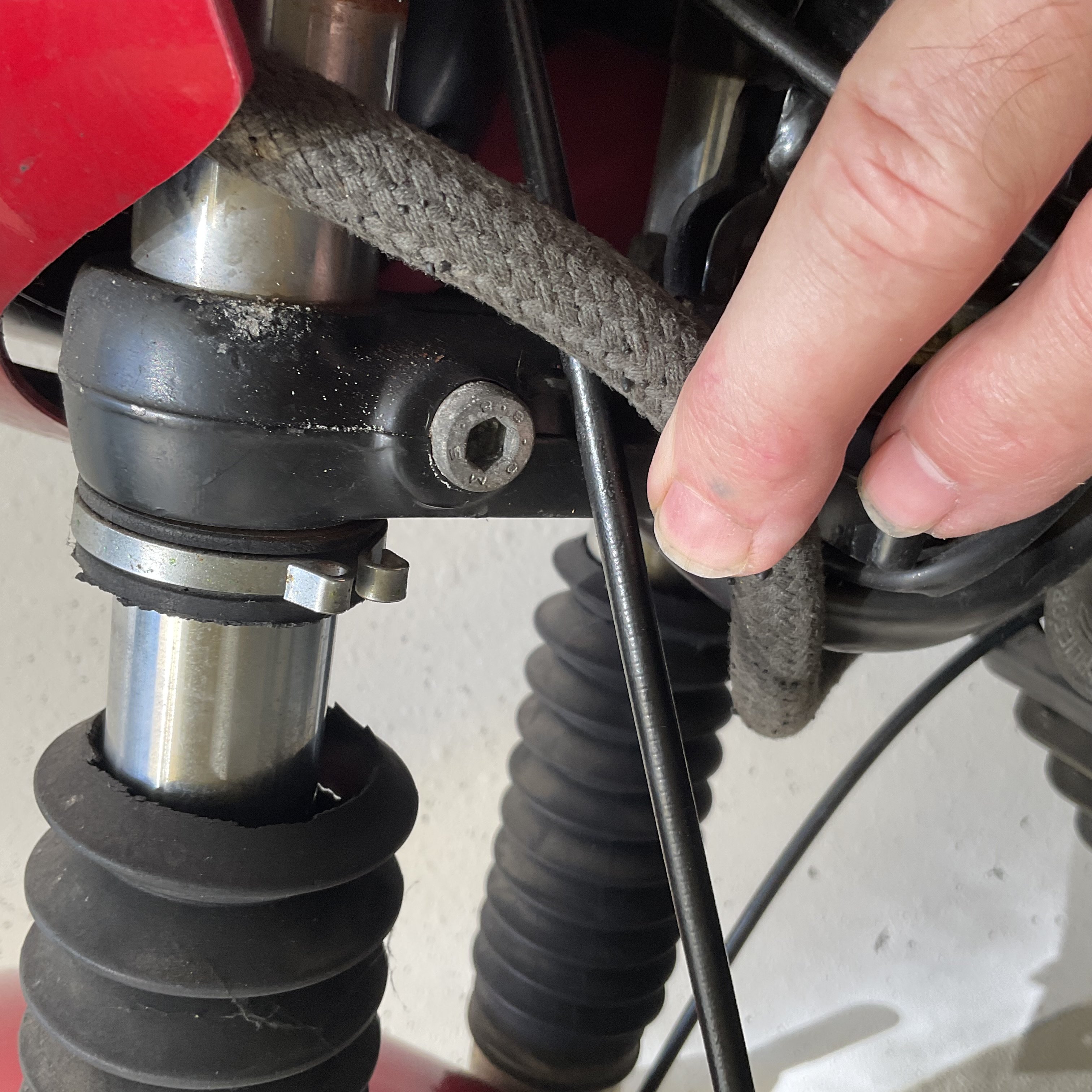

Hallo Matthias, ok, Danke.
Die Gabelholme lassen sich nach unten aus den Gabelbrücken ziehen, wenn man die beiden Innensechskantschrauben aus der oberen und unteren Gabelbrücke entfernt, Richtig?
(siehe Foto).
Oder müssen auch die oberen Verschlusschrauben entfernt werden?
Mach das halt das erste Mal.
Grüße Alexander

Hallo Alexander,
wenn die Holmes von oben in der oberen Brücke verschraubt sind, dann muss diese Verschraubung ebenfalls gelöst werden.
Zudem müssen alle alter die an den Standrohren befestigt sind und zwischen den beiden Brücken liegen ab.
