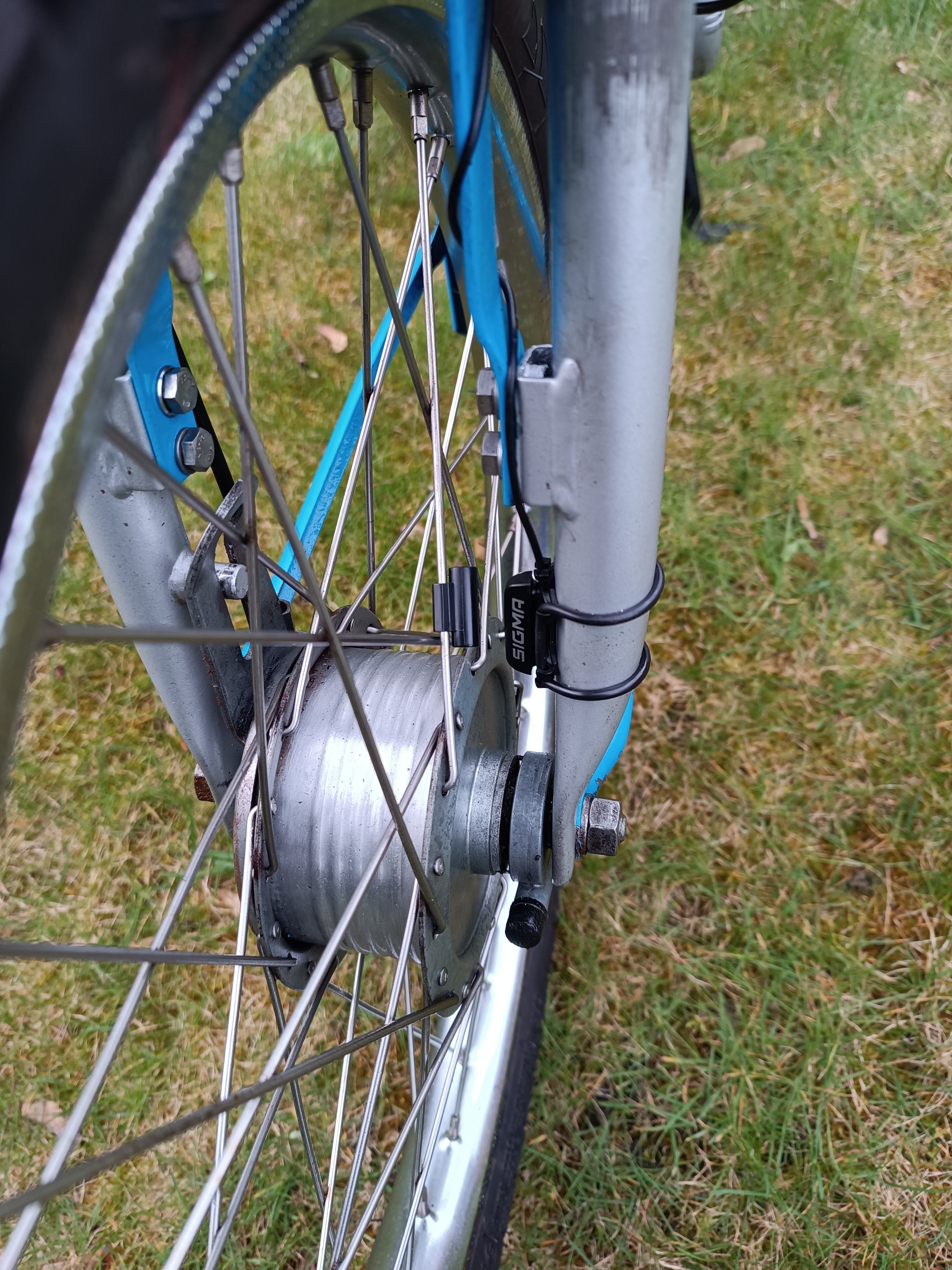

Du hast doch eine Bremstrommel , den Magneten kannst du auf einer Seite kleben und den Geber am festen Teil .
gruß schmudel

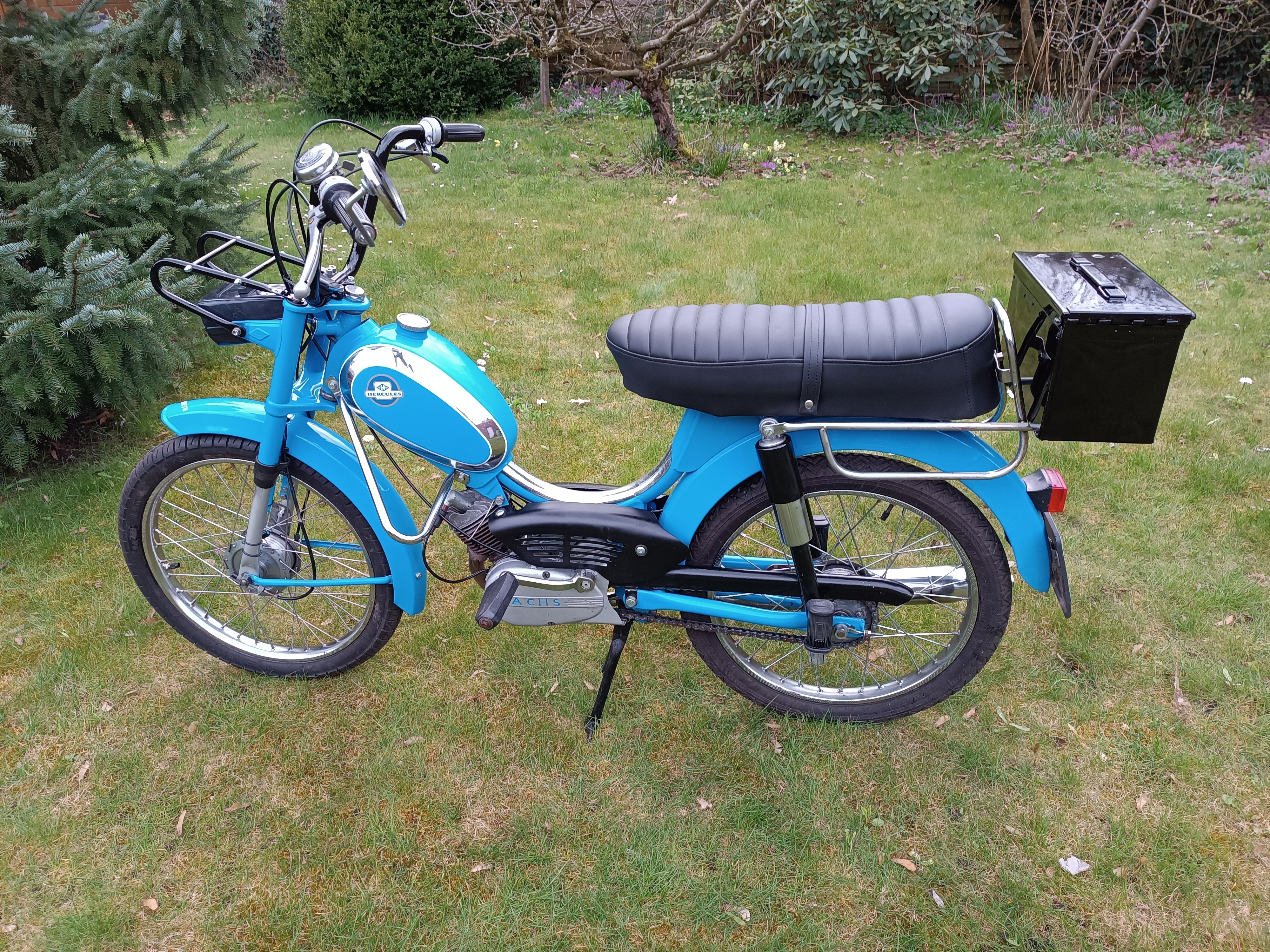

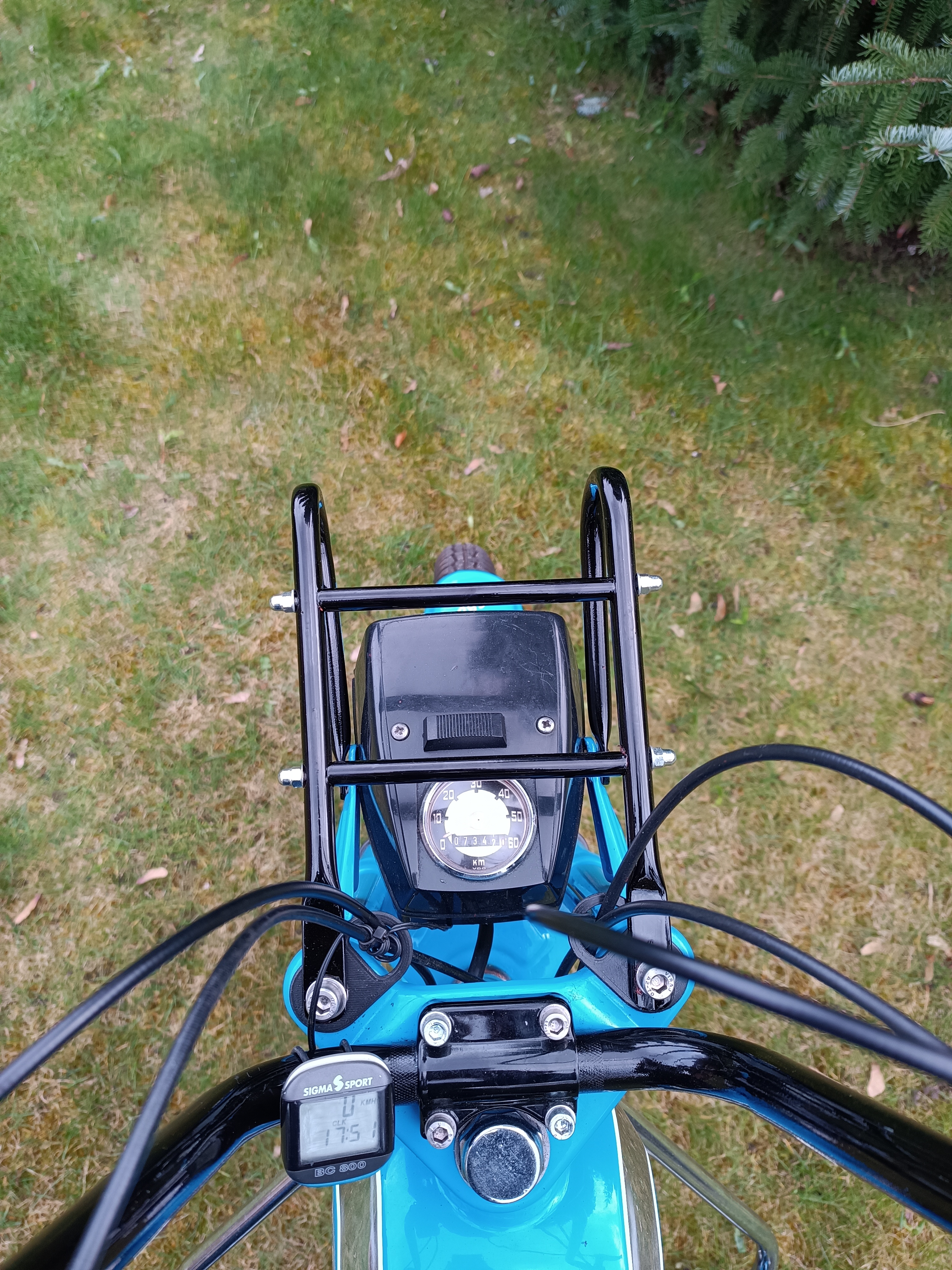

Moin. Tacho angebaut. War völlig easy nachdem ich beim Fahrradhändler erfahren hatte, dass es Magneten für dicke Speichen gibt. Sensor am Gabelrohr befestigt. Abstand ist dicht genug am Magneten.... Funzt. Sitzbank neu bezogen. Werkzeugbox auf Gepäckträger befestigt. Kleinen Gepäckträger übern Scheinwerfer gebastelt. LISBETH getauft. 😀 Jetzt muss nur noch meine Gesundheit mitspielen und dann erfülle ich mir doch noch meinen Wunsch. Mit ner 50er Knatterkiste durch meine zweite Heimat Schweden pöttern. Gruß vom zufriedenen Rolf

Lisbeth .. tolles Gefährt (y)
hallo rolf!
sehr schön deine lisbeth :)
ich drücke dir beide daumen für die grosse fahrt.
glück auf!
servus Rolf,
eine hübsche MP4 hast du da.
Die Sitzbank sieht ja super aus, da hat sich dein Sattler echt Mühe gegeben!
Viele Grüße
Thomas
Danke Jungs. Ein paar Kleinigkeiten sind noch zu erledigen. Alles optischer Natur. Und noch neue Bremsbeläge. Ansonsten bin ich zufrieden. @ tomue Das ist noch nicht einmal die bessere. Die liegt noch im Lager. Ich baue die mal drauf und schicke n Foto.
Gruß aus dem hohen Norden. Rolf
