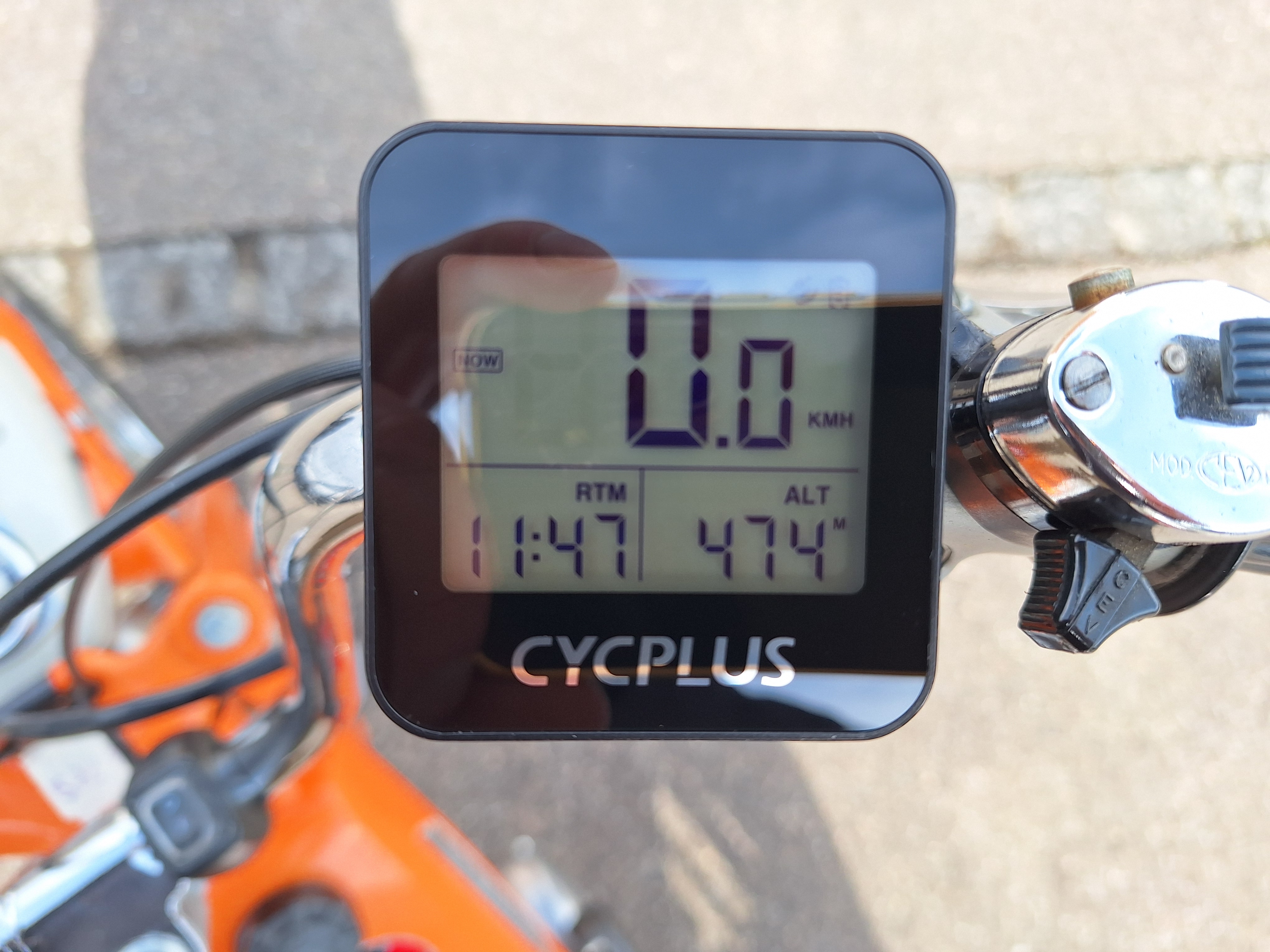

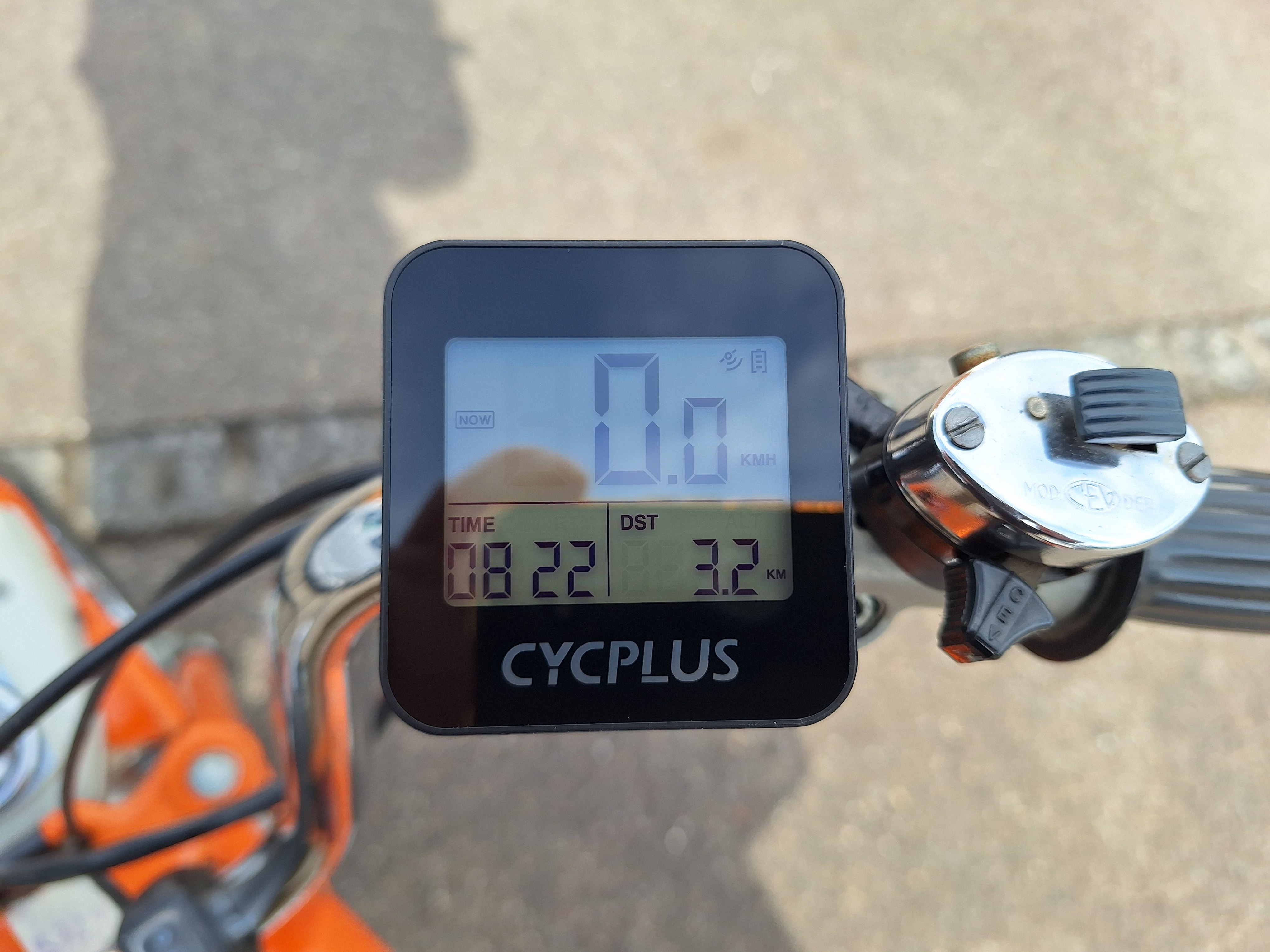

Jetzt wollte ich einen bereits vorhandenen älteren Fahrradtacho von Sigma montieren.
Aus Platzgründen zuerst am Hinterrad, den Sensor am Federbein befestigt.
Funktionierte nicht.
Dann festgestellt: Beim Schieben ohne Motor geht er, bei laufendem Motor nicht???
Meine 1.Vermutung war, dass Sensor und Tacho zu weit voneinander entfernt wären, oder ich durch meinen Körper die Verbindung stören würde.
Also im 2. Versuch (mit Schwierigkeiten) den Sensor vorne an einer Kotflügelstrebe montiert.
Ergebnis siehe oben.
