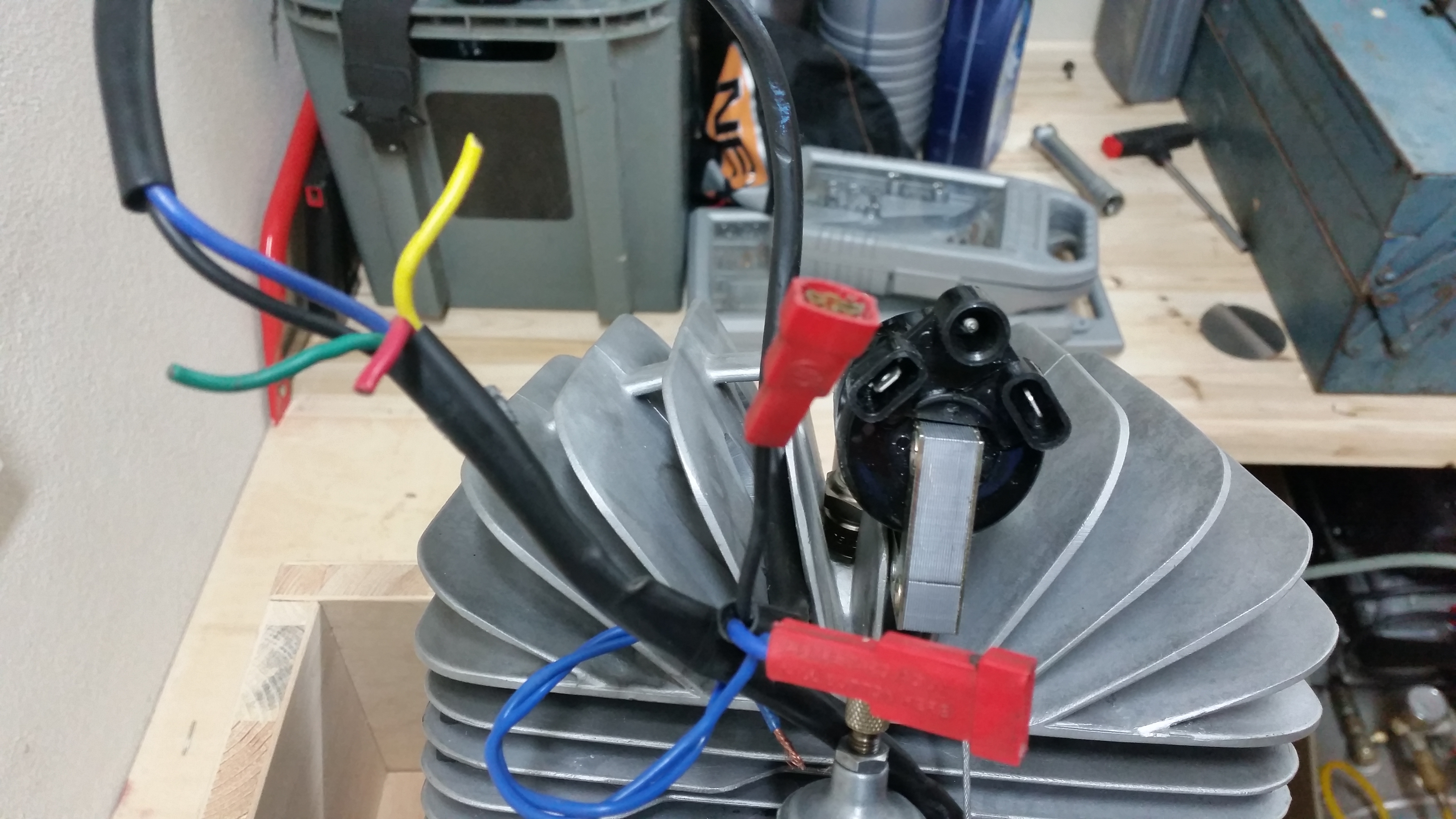

Hallo Gemeinde,
da ich vom elektrischen so viel verstehe wie mein Hamster vom Tiefseetauchen mal eine (für euch) leichte Frage: Welches bunte Kabel muss wohin :?
(die Zündspule "liegt" auf dem Kopf - :idea:- so schlau bin ich :cry: :cry: )
Seh ich das richtig: Du willst da eine Bosch Zündspule an eine Motoplat anschließen??
Du brauchst eine Motoplat CDI, was du da hast ist eine Zündspule von Bosch für die alte Unterbrecherzündung.
Sowas brauchst du für die Motoplat:
http://m.ebay.com/itm/152270173563?_mwBanner=1
Dann passen auch die Stecker.
Blau ist das Leistungs- und auch Abstellkabel und Schwarz der Zündimpuls.
Der Preis ist noch gut vertretbar, sonst werden die schon für 60 oder 70 Euro angeboten und auch verkauft.
Du hast so einen roten Donut mit Alupolrad, aus dem die bunten Kabel kommen ja? Und es steht motoplat mini 6 drauf, richtig?<br /><br />-- 19.11.2016 18:55 --<br /><br />Die Motolplat CDI hat einen Anschluss für den HSP-Ladeanker und einen für den Zündimpulsgeber, Masse gibt es über das Halteblech.
Bei der Bosch kommt die niedrige, unterbrochene Zündspannung auf den einen Anschluss, den anderen muss man tatsächlich mit einem kurzen Kabel mit Kabelschuh auf Masse legen.
Ist auch nur eine Zündspule für Kontaktzündung und keine CDI.
Auch fremde CDIs wie von Bosch oder Ducati laufen mototoplat nicht, da der Zündimpuls entgegengesetzt gepolt ist.
