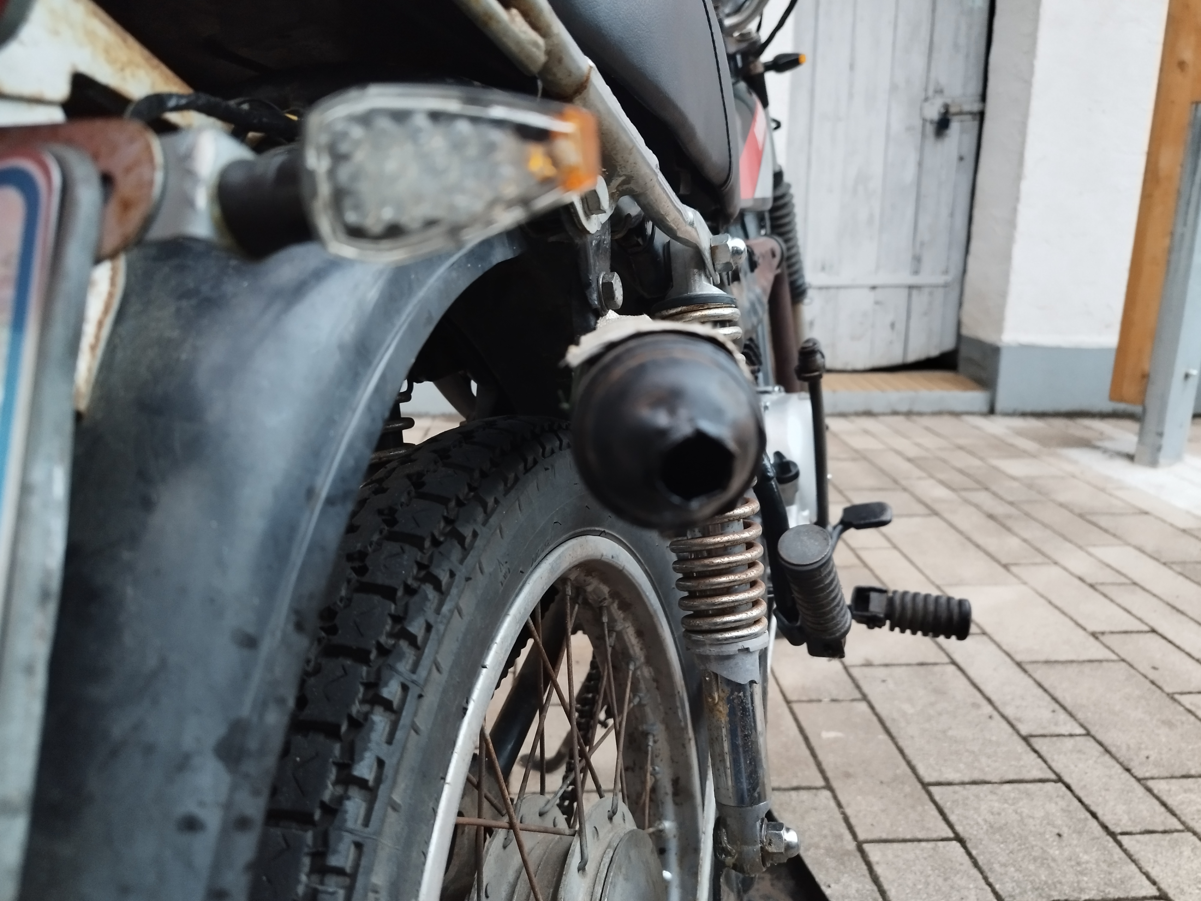

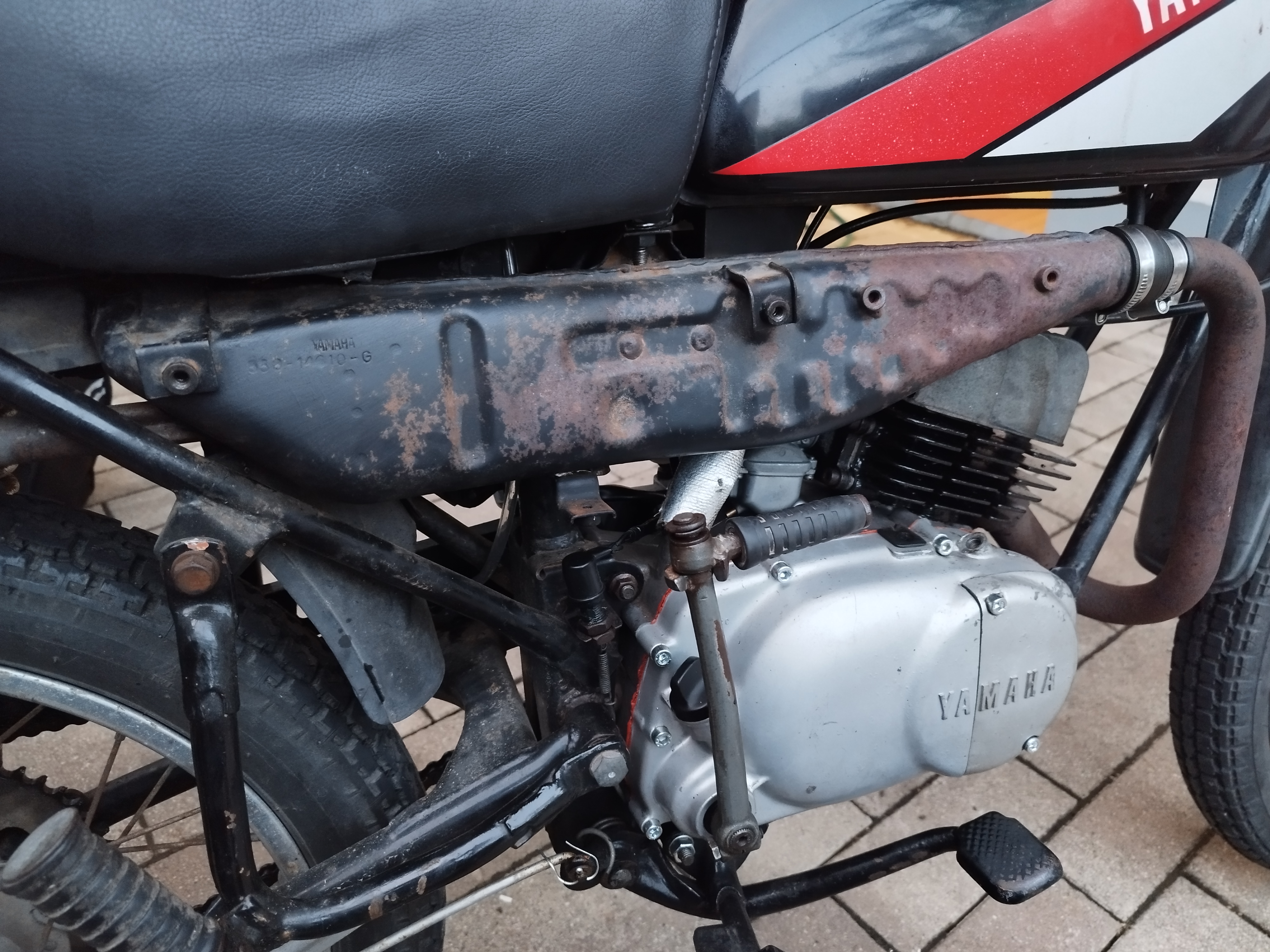

So wie ich das sehe is ein originaler Auspuff verbaut, besteht aus drei Teilen.
Krümmer, Haupttopf und Endtopf.
Am Endtopf schaut es aus als ob ma einer gefummelt hat.....Fotos sende ich gleich.
Könnt ihr mal drüberschauen und was zu dem Auspuff sagen????
Grüße
Der Endtopf ist umwickelt damit sich die Satteltasche nicht faltenfrei auf den Endtopf laminiert ...

Keiner ne Idee zu dem Endtopf?
Kann man den öffnen und ne art Dämmstoff verbauen?

Das Endstück sieht ja ziemlich verwrackelt aus. Wahrscheinlich hat da jemand wohl mal Schalldämpfer Optimierung betrieben.
Versuche mal z. B. mit einer Endoskopkamera da mal reinzuschauen von hinten, eventuell auch am Eingang, ob man da was grobmotorisches erkennen kann. Wenn ja, dann bleibt nur die Möglichkeit, Ersatz beschaffen.
Oh, sehe grad. Das das Endstück eine Naht hat. Es sieht so aus, als ob man es demontieren kann. Schau mal ins Endrohr rein, da muss dann eine Mutter zu sehen sein. Die rausdrehen und Endstück abnehmen. Dann siehst bestimmt das Problem, den Schalldämpfer Einsatz kannst dann bestimmt rausziehen.
Sonst mal Fotos dann einstellen.
Hm, weder von hinten noch von vorne sehe ich da was ...
Ich werde mir mal Auspuffdämmwolle besorgen, den Endtopf vorsichtig aufschneiden...

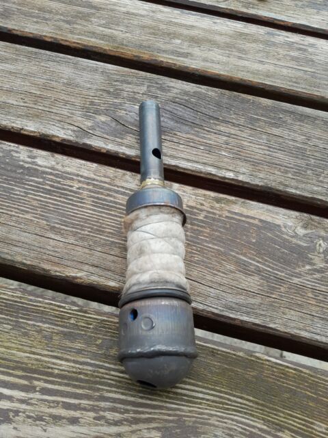

Hm, ich habe den Endtopf aufgeschnitten. Einfach rausnehmen is da nicht oder nicht mehr. Was ich dort sah (habe leider keine Bilder gemacht) , sah nicht nach "da war mal was umwickelt".
So sieht im originalen die Pfeile im Endtopf aus.
Diese kann man normalerweise entnehmen.
AHA!!! ja, es gibt eine Gewisse Ähnlichkeit zwischen Deinem Bild und dem Dingsbums aus meinem Endtopf.
Vielen Dank für das Bild!
allerdings is die Ähnlichkeit nur rudimentär.
Mal schauen ob ich einen Serien Endtopf bekomme.
Es hat nicht zufällig einer einen rumliegen den er loswerden möchte???
