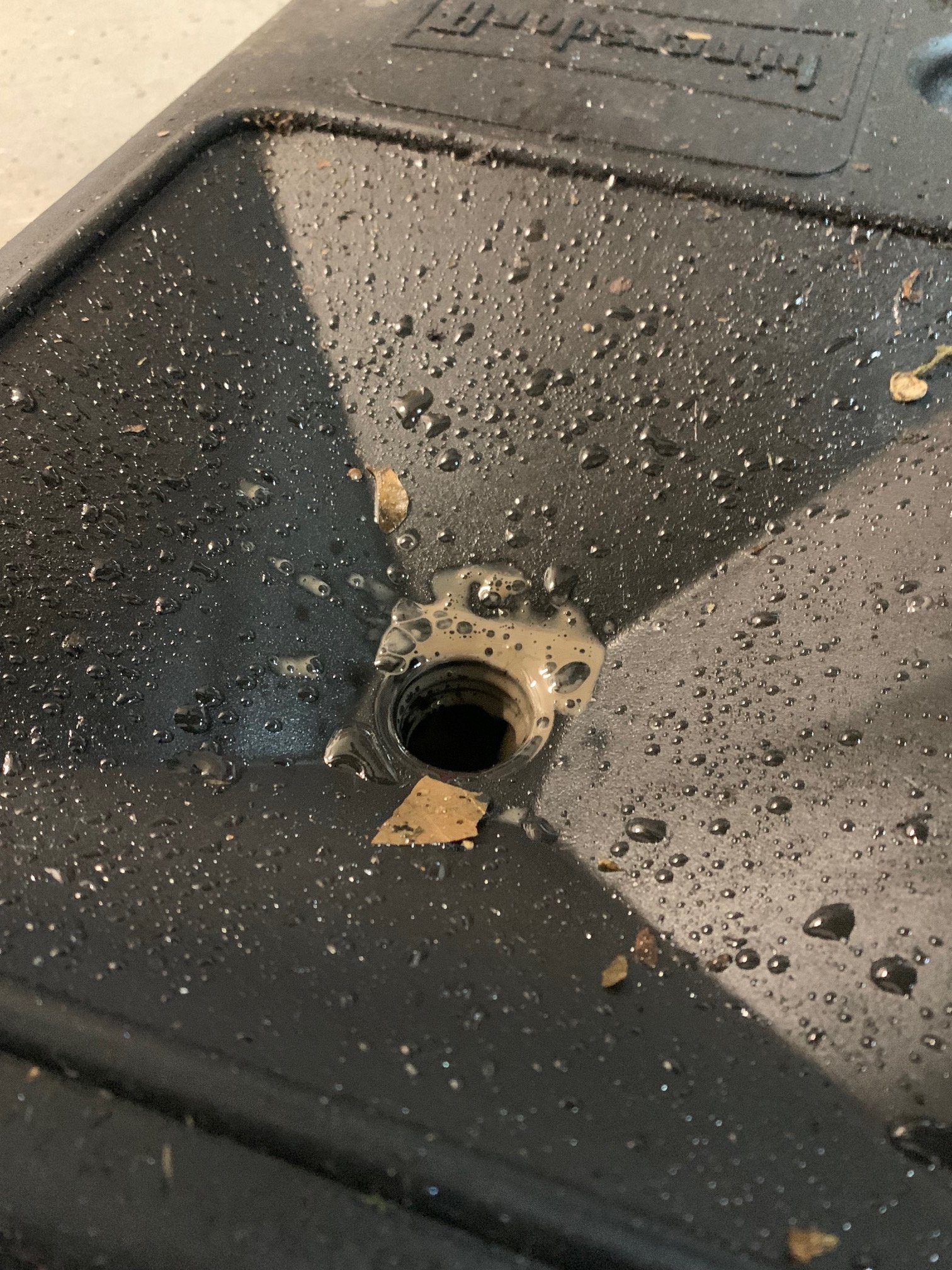

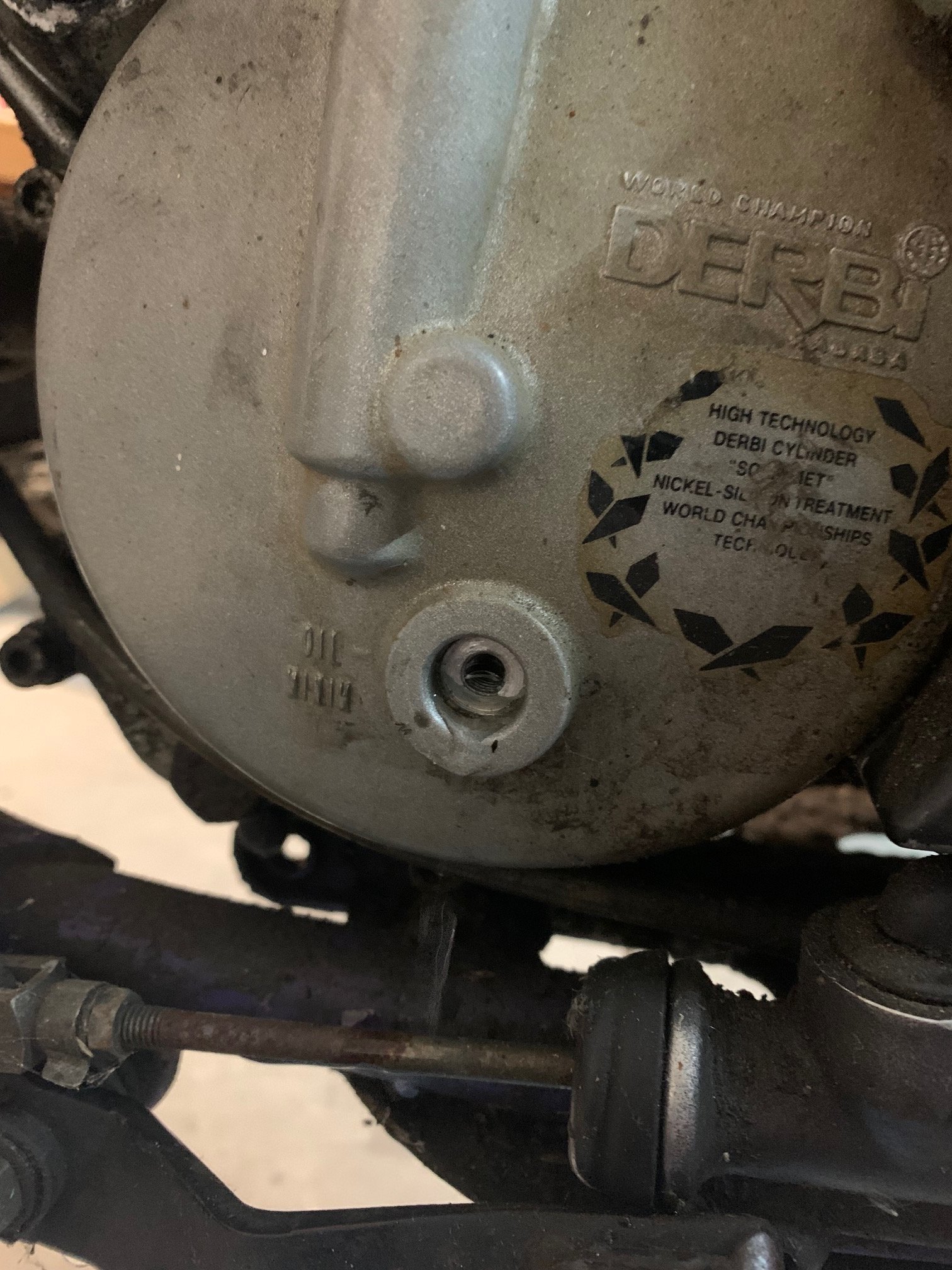

am Kupplungskorb die kleine Inbus schraube rausgedreht (woneben "OIL" steht) mir lief direkt komplett klares wasser entgegen. Super - wasser im Öl...
Was mache ich jetzt am besten? Ohne den Motor zu öffnen? Das traue ich mir dann doch nicht zu. Ölablassschraube unten raus, alte Suppe raus und einfach neues Öl rein? Frage: Welches und wie viel?

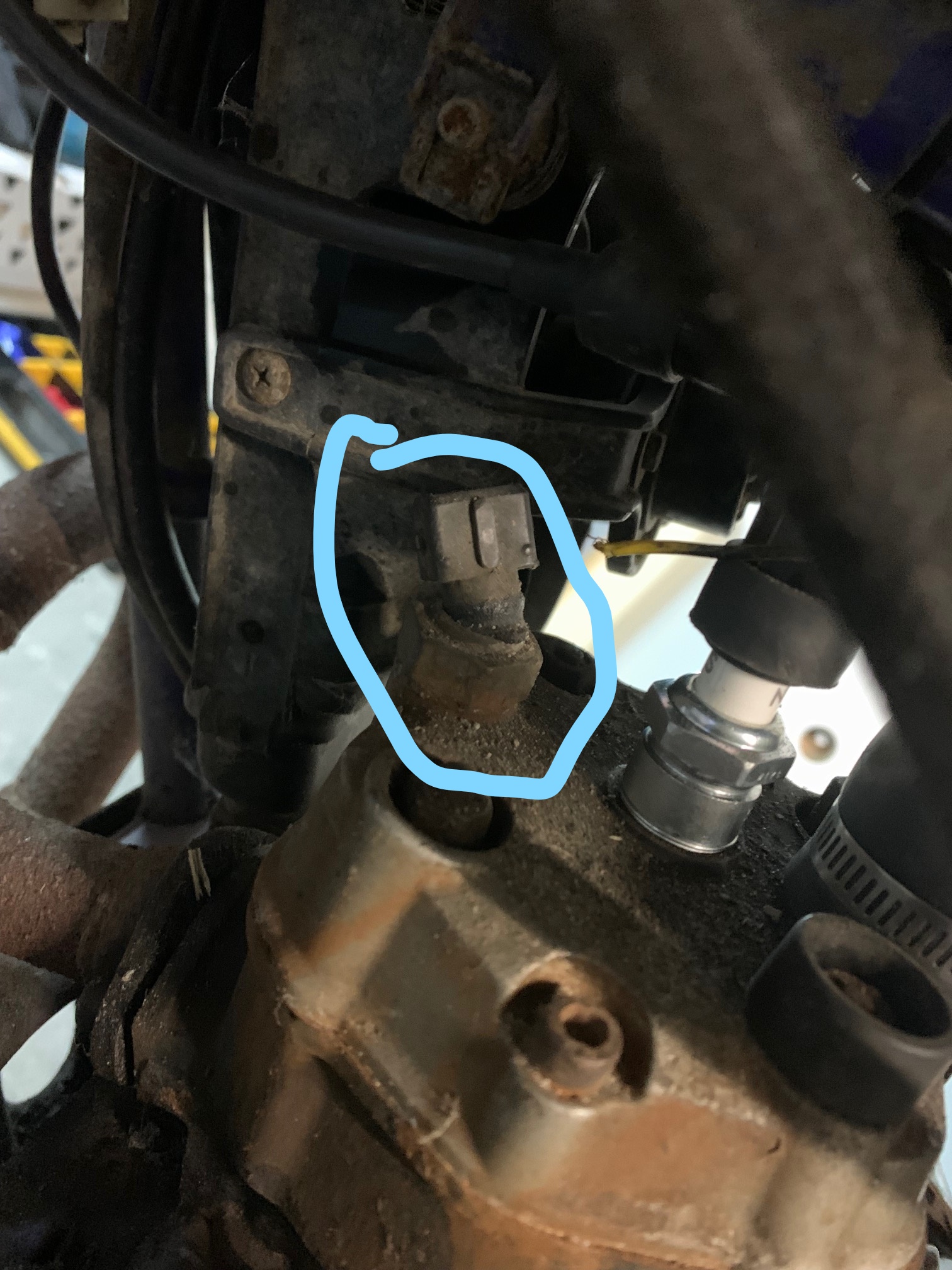

Leider wurde vom Vorbesitzer sämtliche Blinker und das Rücklicht entfernt - einfach grob abgeschnitten / gerissen - das sollte ich aber wohl wieder zum laufen bekommen denk ich. Was mir aktuell aber zum Verständnis fehlt ist ein Stecker der scheinbar auf Höhe der Zündkerze am Zylinderkopf abgezogen wurde und kein passender dafür da irgendwo hängt. Weiß jemand wofür der ist und wie ich den wieder anklemmen kann?

Der fehlende Stecker gehört zum Kühlwassertemperatursensor.

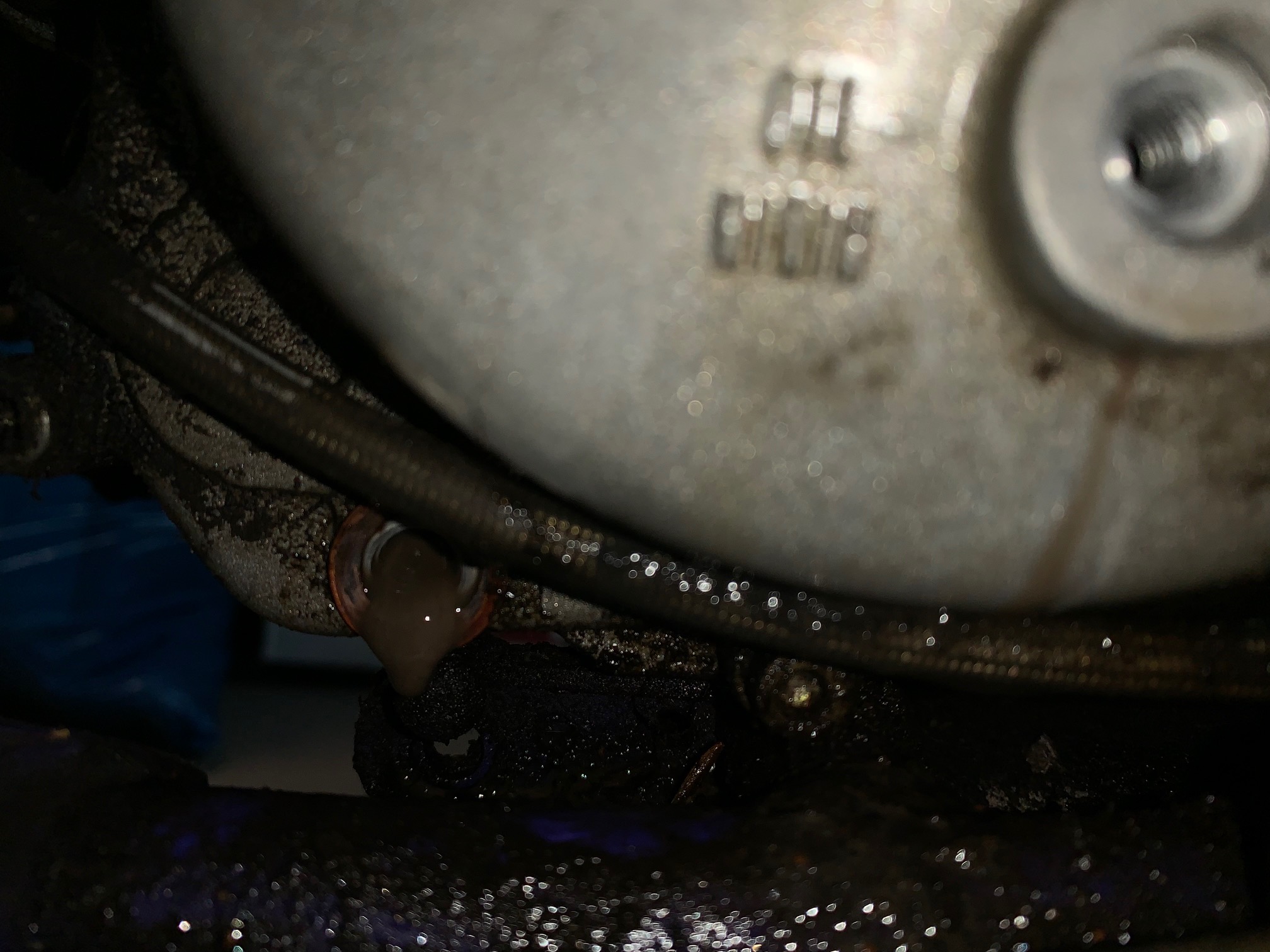

Ich habe gerade mal das Öl abgelassen, oben über dem Ritzel (linke Seite) die Öleinfüllschraube raus, unten drunter am Motorblock die Ablassschraube raus. Erstmal kam n halber Liter klares Wasser, dann ne Menge Milchiges Öl. Ich gehe von Kühlwasser aus. Ob aufgrund von jahrelanger Standzeit oder defekt der Wasserpumpe wird sich zeigen.
Aber mal ne Frage dazu. Ich dachte das ist das Getriebeöl? Motoröl hat die doch nicht oder? Wird ja über das 2-Takt Gemisch geschmiert? Falls doch, was und wie viel muss beim Auffüllen wieder rein?
Habe dann die kleine Schraube am Kupplungsdeckel nochmal ausgedreht und auch die große Ablassschraube an der unteren ecke des Kupplungsdeckels. Kam genau die gleiche Suppe raus, erst ne Menge Wasser und dann Milchig - Schlammiges Öl.
Also doch Kickstarter, Wasserpumpe und Kupplungsarm runter um den Kupplungsdeckel abzunehmen, war aber dann auch wirklich leer, habe alles mit Bremsenreiniger sauber gemacht.
Ist das hier jetzt hinter dem Kupplungskorb anderes Öl als das oben über dem Ritzel eingefüllt wird? Ich gehe davon aus es ist das selbe aber warum sollte es dann zwei Ablassschrauben geben?? Wo soll das Öl für den Kupplungskorb eingefüllt werden wenn es nicht das selbe ist? Stehe gerade etwas auf dem Schlauch :/

Die Gehäuse sind meist so zerklüftet, dass mit einer einzigen Bohrung nicht alles Öl abgelassen werden kann.
Zwei Ablassschrauben ist nichts ungewöhnliches.
