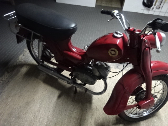

Heute bin ich 150km gefahren, mit obiger C50, dem Zusammenbau, das Wetter war sehr schön.
Ablauf:

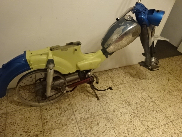

Konnte einen Rahmen von einer 441-01 mit Zweitschrift BE günstig erstehen, war nicht krumm und ich hatte für diesen Moped Typ noch Teile im Bestand von anderen Restaurationen. Bei Zusammenstecken sah das aber noch nicht so überzeugend aus, da fehlte noch Einiges.
Habe dann alles zugekauft und incl. Rahmenkosten doch 800E ausgegeben.
Lackiert ist mit der Sprühdose, rot, das deckt gut, nicht soviel Vorarbeit erforderlich, will ja nicht mit Lack glänzen, sondern ein Moped zusammen bauen,
welches auch läuft, meinem Anspruch genügt das Aussehen
Hatte, obwohl Zündplatte neu bestückt und Vergaser aus dem Zubehörhandel erneuert wurde, mit Bing Innenleben, Problem beim fahren.
Sprang noch gut an, hatte keinen Durchzug. Nach einigem hin u her probieren, wechseln, habe ich dann noch das Zündkabel u den Zündstecker gewechselt.
Von dem Moment an läuft sie hervorragend, lt. Navi 50kmh ++
Es macht viel Spaß, mit doch einfachen Mitteln sich ein vollständiges Mokick zusammen zu bauen, welches dann zur Zufriedenheit läuft
