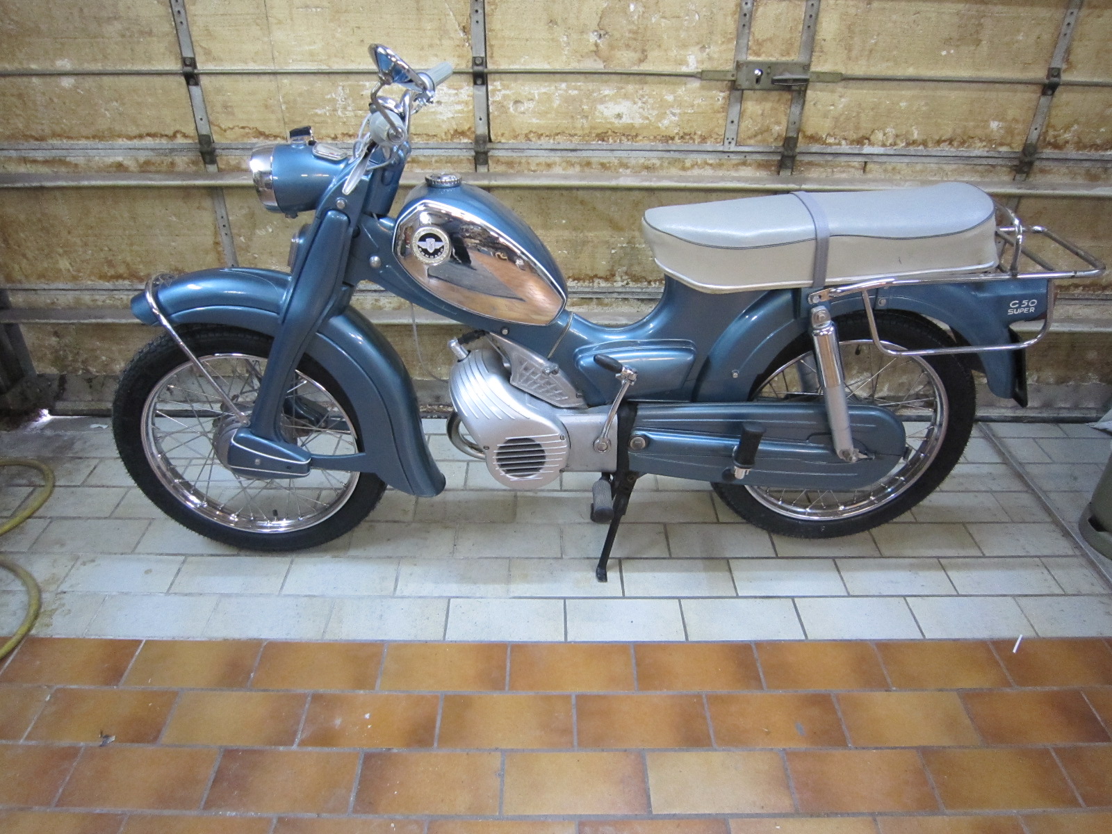

heute ist nicht viel passiert.
der neue halteriemen ist montiert.
passt ganz gut.
auf diesem foto sieht man auch den
grottenschlechten patina zustand im vorderen bereich!
und die neuen zierstreifen auf dem tank.
am we noch alles um und zum hinterrad.
dann kanns eine kleine ausfahrt am 1.mai geben.
wenn es dann mal trocken und wärmer ist........

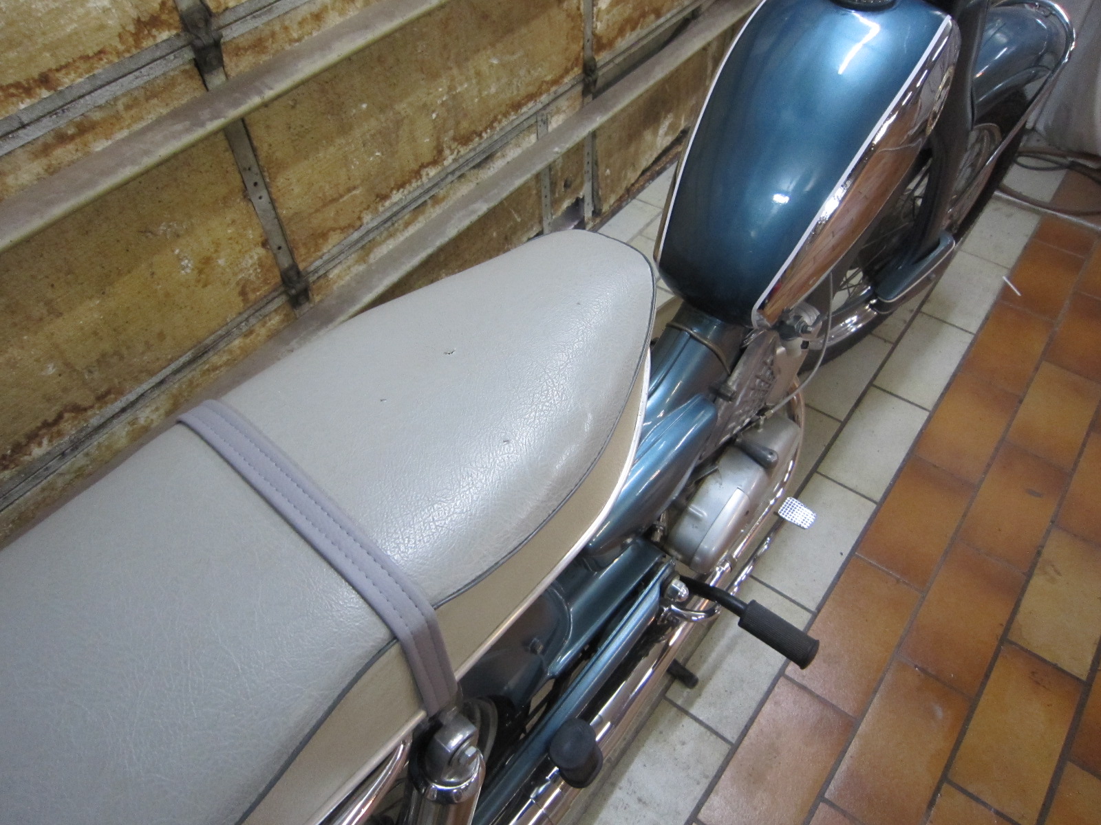

heute schon das hinterrad fertig.
ich vergesse immer, das man als rentner ein 7 tage wochenende hat!
nur die bremsbeläge von 1968, schlauch und reifen ersetzt.
alles andere im grünem bereich.
nun hab ich bis zur abholung noch 2 wochen zeit,
die schöne 3gang handschaltung, bei hoffendlich schönem wetter, zu geniessen.

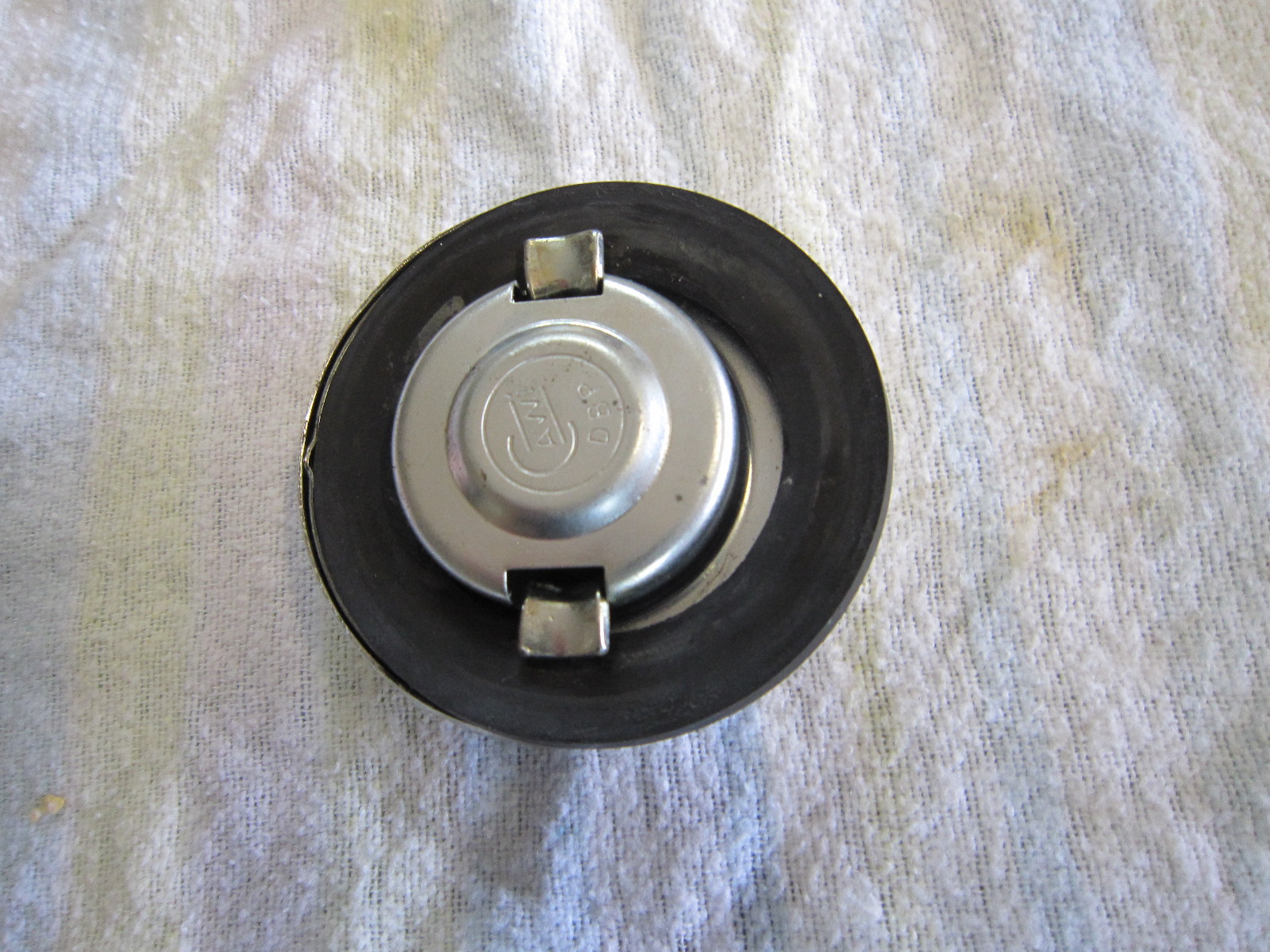

zuvor mal in den tank geschaut, falls die fahrt länger dauert.
da ist einfach so die tankdeckeldichtung rausgefallen.
hatte extra einen sehr, sehr hochpreisigen und "hochwertigen" deckel von CAWI montiert!
die gummidichtung ist exakt der gleiche fernostmüll
wie bei den billigprodukten!
die wird täglich weicher und grösser.......
nur noch lug, trug und beschiss auf dieser welt!!!!!
ich könnte kotzen!!!!!

ein wunder ist geschehen!
nachdem das benzin verdunstet ist,
wirds gummi wieder härter und kleiner.....
werde nun meine fotos und ein exakt 1cm
ausgestantztes teil davon zur überprüfung und testen
ins "qualitäts" hochpreis werk schicken.
mal sehen, ob da eine antwort kommt???
den neuen werbeslogan schicke ich kostenlos
und zur freien verfügung mit:
"CAWI, wer Wasser tankt, ist klar im Vorteil!"
schaun wir mal.........
Das ist mit an Sicherheit grenzender Wahrscheinlichkeit EPDM und kein NBR.
hallo matthias!
das denke ich auch!!!
kein nitril- buadien-kautschuk.....
ich werde noch 2 proben verschicken.
ins forschungslabor jülich.
meine schwiegertochter kanns da untersuchen lassen.
wenn dem dann so sein sollte,
wäre das vorsätzlicher betrug!
Was für ein Material gibt der Hersteller denn an?
beim hersteller hab ich nix dazu gefunden.
als privater endverbraucher ist man da sowieso vor der türe.
die vertriebspartner geben da auch nichts an,
ausser einem:
"dichtung vor dem ersten gebrauch mit fett einschmieren".
eigendlich ist nun der händler zuständig.
aber den schätze ich als ehrlich ein,
obwohl er wissen sollte, was er da verkauft.
somit warte ich erst mal ab,
welches material ergebniss in linnich rauskommt.
