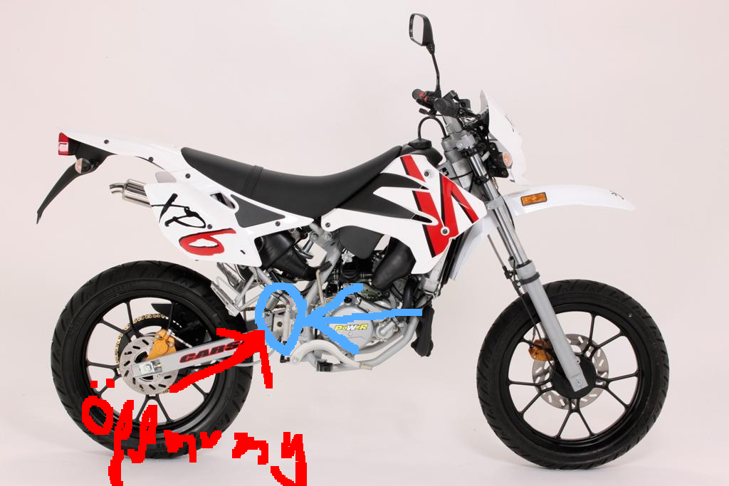

Der Bremsflüssigkeitsbehälter meines mopeds (peugeot xp6) hat den deckel zum wechseln der bremsflüssigkeit an der seite richtung hinterrad... wie soll man da die bremsflüssigkeit wechseln ? :?: :shock:

Also die einzige Möglichkeit war den gesamten Behälter abzuschrauben, und ihn gerade auszurichten. Und dann die Bremsflüssigkeit wechseln. :wink:
