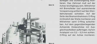

Rechtes Pedal und die Bremsstange abbauen. Dann mußt du den kleinen hinteren Deckel an der rechten Getriebeseite abnehmen. Dann den Seegering von der Welle entfernen. Jetzt mit einem Klauen-Abzieher den Rücktrittmechanismus abziehen. Dieser sitzt auf der Tretwelle und ist mit 2 Kugeln und einer Feder arretiert. Also aufpassen, daß die Teile nicht wegspringen. Jetzt kann man den Mechanismus auseinader nehmen und reinigen. Manchmal ist die Feder gebbrochen, aber meistens verhindert der Gammel eine korrekte Funktion.
Korrektur: Bei der ZD 30 muß man keinen Deckel entfernen. Nur bei ZD20, 25 und 50
Viele Grüße Christoph
Hier mal besser zu sehen: Screenshot 2025-10-05 224757.png
