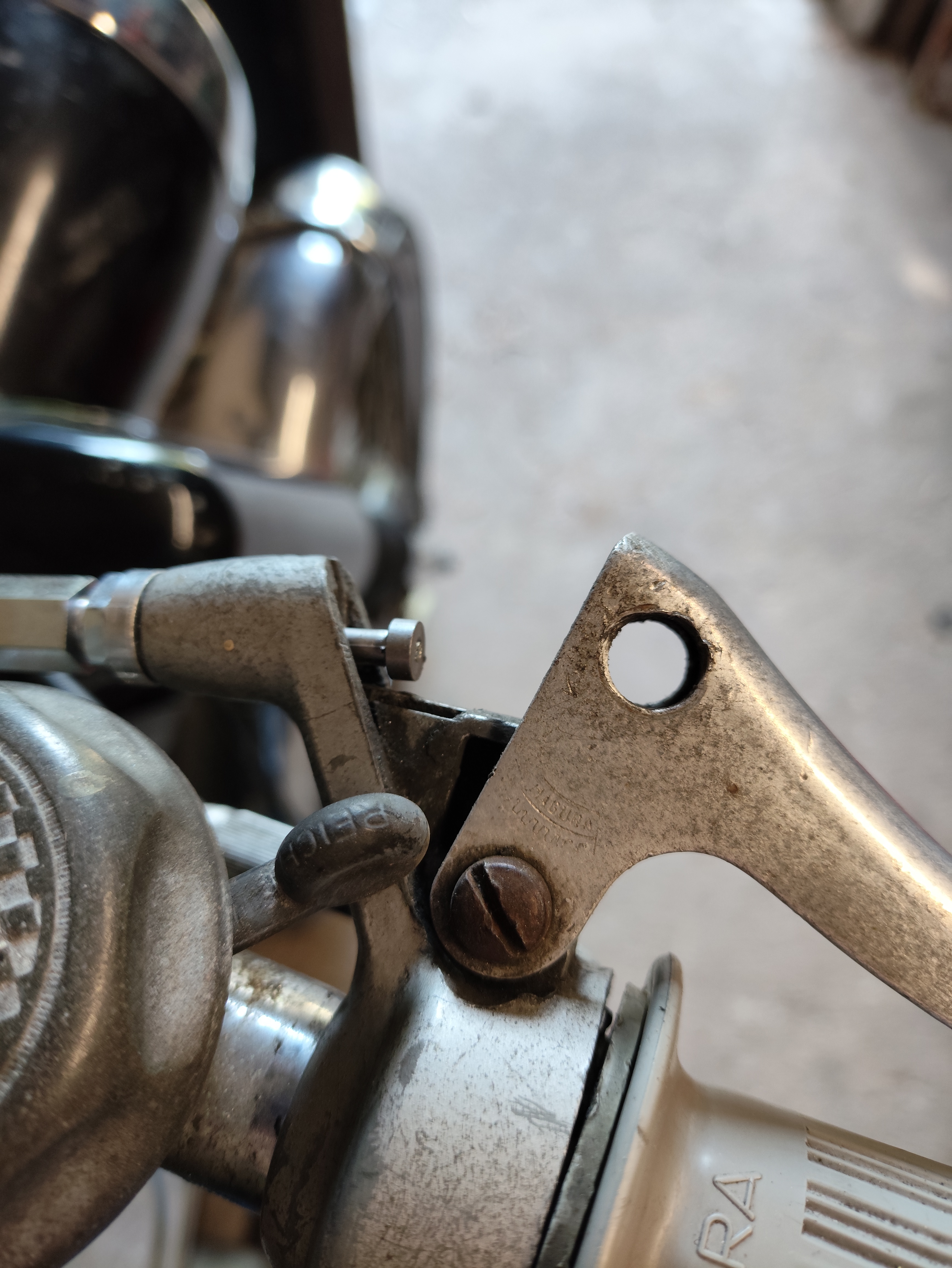

Ich hänge mich mal hier in das Thema rein.
Mir ist vorhin bei der Zündapp C50 Sport 517 der Bremszug gerissen. Zum Glück hatte ich einen komplett fertigen Bremszug hier liegen. Mir fehlt aber das Teil wo der Nippel eingehängt wird. Wie heißt das Teil? Bekommt man hoffentlich in jedem Mopedladen.
Danke.
Habe mal bei Tante Louise geschaut. Kostet nur 1€. Ich bin heute in der Nähe von deren Laden und hole mal ein paar Stück auf Reserve.
Internetbestellungen lohnen da nicht, weil der Versand teilweise 5-8€ kostet.
