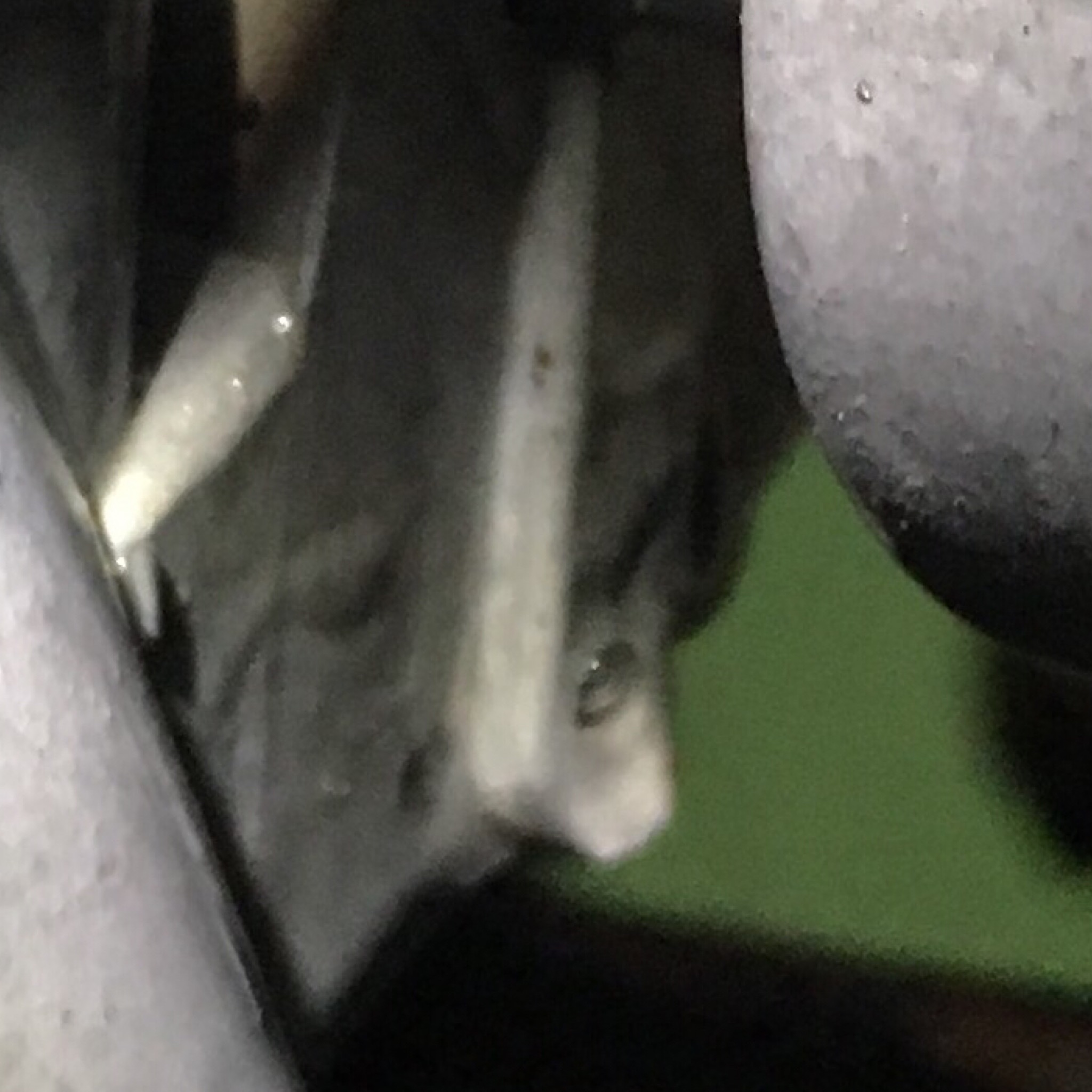

Bing Vergaser läuft aus.
Könnte mal jemand bitte ein Bild von dem Loch beim gleich vergaser reinstellen ?
DAS wäre vergebliche Liebesmühe . Wirf das gesprungene Teil endlich weg u. besorg dir Ersatz damit Ruhe ist .........
Des täuscht auf dem Bild, der ist nicht gesprungen, es ist lediglich eine wulzt die vom Gießen übersteht.
Kannst du mal genau zeigen an welcher Stelle es rausläuft!
Aus diesem
Also ich erkenne nicht wo das Benzin austritt!
Da ist doch der Tropfen !!
Gerissen ist er nicht, a.d. Stelle ist tatsächlich eine Art von Naht.
Da wo das Loch ist, sollte ein Messingstopfen sein. Wenn er fehlt - kein Wunder.
Das kann man tatsächlich mit einem resistenten Kleber/Spachtel/Kaltmetall dichtmachen.
Dies sind Bohrungen, die fertigungsbedingt von außen gesetzt wurden, um im inneren Verbindungskanäle zu erhalten. Diese Bohrungen müssen nach außen hin natürlich verschlossen sein, dazu wurden Messingstifte verwendet.
Hinter diesem Loch ist eine Bohrung die von der Querbohrung der Hauptdüse in die Kammer unter der Nadeldüse führt.
Eine passende kleine Madenschraube wäre auch eine elegante Lösung, falls du in einer Werkstatt arbeitest, wo sowas im Sortiment ist.
