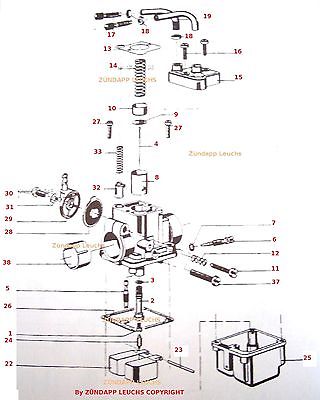

Heute war der Vergaser dran, Bing 17/14/104
Hab alles gereinigt,eine dritte Bohrung gemacht für die Schrauben der schwimmerkammer. Hab die Schwimmerkammer plangeschliffen mit Sandpapier,alles passt wieder perfekt. Habe sämtliche Dichtungen erneuert und einen neuen Kaltstartzug eingebaut. Jetzt ist mir aufgefallen das am Teil an dem der Kaltstartzug im Vergaser eingehängt ist, unter eine Dichtung ist. Wie heißt diese Dichtung und wo bekomme ich die her? Im Anhang ein Bild. Ist die Nr. 32 auf der Zeichnung.
Grüße, Simon

Kaltstartkolben.

Die Kaltstartkolben Typ 17/.. und Typ 18...
Sind beim 17/14/104 ,17/14/101 und 18/15101 identisch Nr.20 im folgenden Link .
https://wawa-the-duck.lima-city.de/part ... ame025.htm
-- 15.03.2018 18:38 --
Bing Nummer 22-9970
Art.Nr.7189970

Bing Nummer 22-970 oben eine 9 zuviel .<br /><br />-- 15.03.2018 18:49 --<br /><br />Wenn Du bei Greiner zurück blätterst findest Du die anderen Teile vom 17/14/104.
In der Suche einfach 17/14/104 eingeben . Er hat viele Bing Vergaserteile auch von anderen Typen.

Wenn das Gummi kaputt ist, läuft dein Motor immer zu fett.
