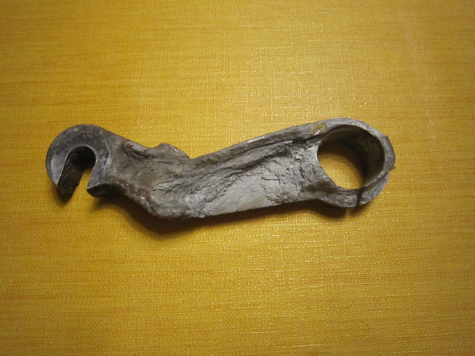

hallo roger!
erstmal zu den unteren federnglocken,
die du übersehen hast.
ebenfalls sauber machen!!!
der schwingenzustand ist im dem alter entsprechendem zustand
normal und brauchbar.
auch die hinteren lager.
wenn dir die optik so ausreichend ist, ok.
meine poliere ich immer viele stunden lang und sehen dann fast aus wie neu.
die m1x8 federnstellschrauben müssen in alle richtungen gängig sein
und in jeder richtung ein und ausschrauben lassen.
die gibts nicht neu und gebraucht sind alle genau so.....
mach da bitte keine biegeversuche oder sonst was!
die sind glashart und würden sofort brechen.
ich werde dir dazu noch eine pm schicken.
aber du hast glück gehabt:
30% dieser kurzschwingen sind so wie auf meinen fotos!
