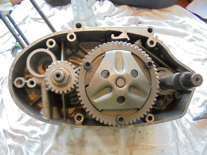

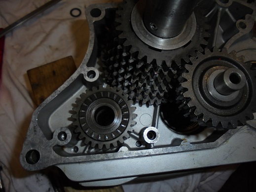

ich baue mir noch einen neuen Motor mit 6Gang Getriebe auf.

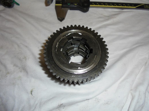

Das Getriebe stammt aus einem 125er Block bei dem am 1Gang Rad die Verzahnung für den Kickstarter abgedreht wurde.

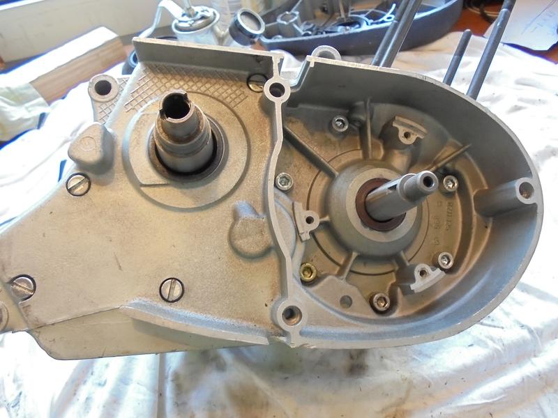

Ansonsten passt das Getriebe in den 80er Block,der Simmering Sitz der Hauptwelle muß noch vergrößert werden auf 34mm.
Die Kette und das hintere Kettenrad muß wegen dem größeren Ritzels der 125er noch auf 428 umgerüstet werden,was aber eh sinnvoll ist bei der Leistung des 130er Motors.
Ja, geht knapp zu - passt aber. Sauber gemacht.
So Motor ist fertig,eingebaut und läuft,aber die Schaltung muß ich nochmal nachstellen,beim schalten vom 1ten in den 2ten landet man manchmal im 3ten der zwischen 2ten und 3ten und beim runterschalten bekommt man die Gänge nur rein wenn man den Hebel mit Gewalt gegen den Anschlag drückt.
Ich kontrolliere die Anschlagexcenter gegebenenfalls verdrehe ich den Schaltautomaten noch minimal.

Das Getriebe habe ich nachgestellt,jetzt fuktionierts wie es soll. :D

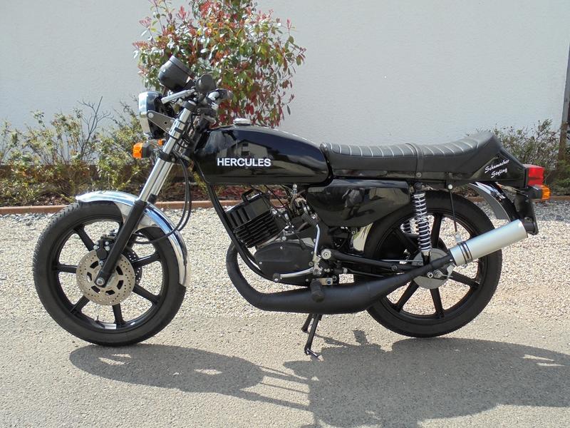

Richtig scharfes Teil! Respekt! :D Schaut zudem auch noch super aus ;)
Die Zweite BB130,die Schwarze Sau. :mrgreen:
Das Fahrgestell wurde nicht von mir aufgebaut,ich hab nur den Motor gemacht und eingebaut.(Mit Vergaser,Auspuff,Lufikasten geändert.

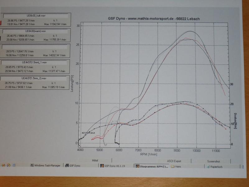

Prüfstandsergebniss.30,14 PS :mrgreen:
