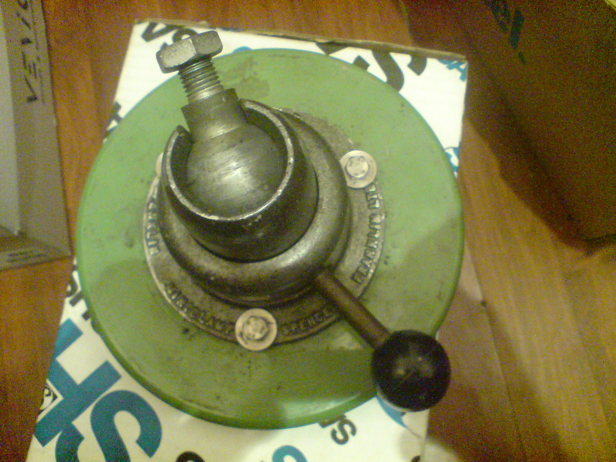

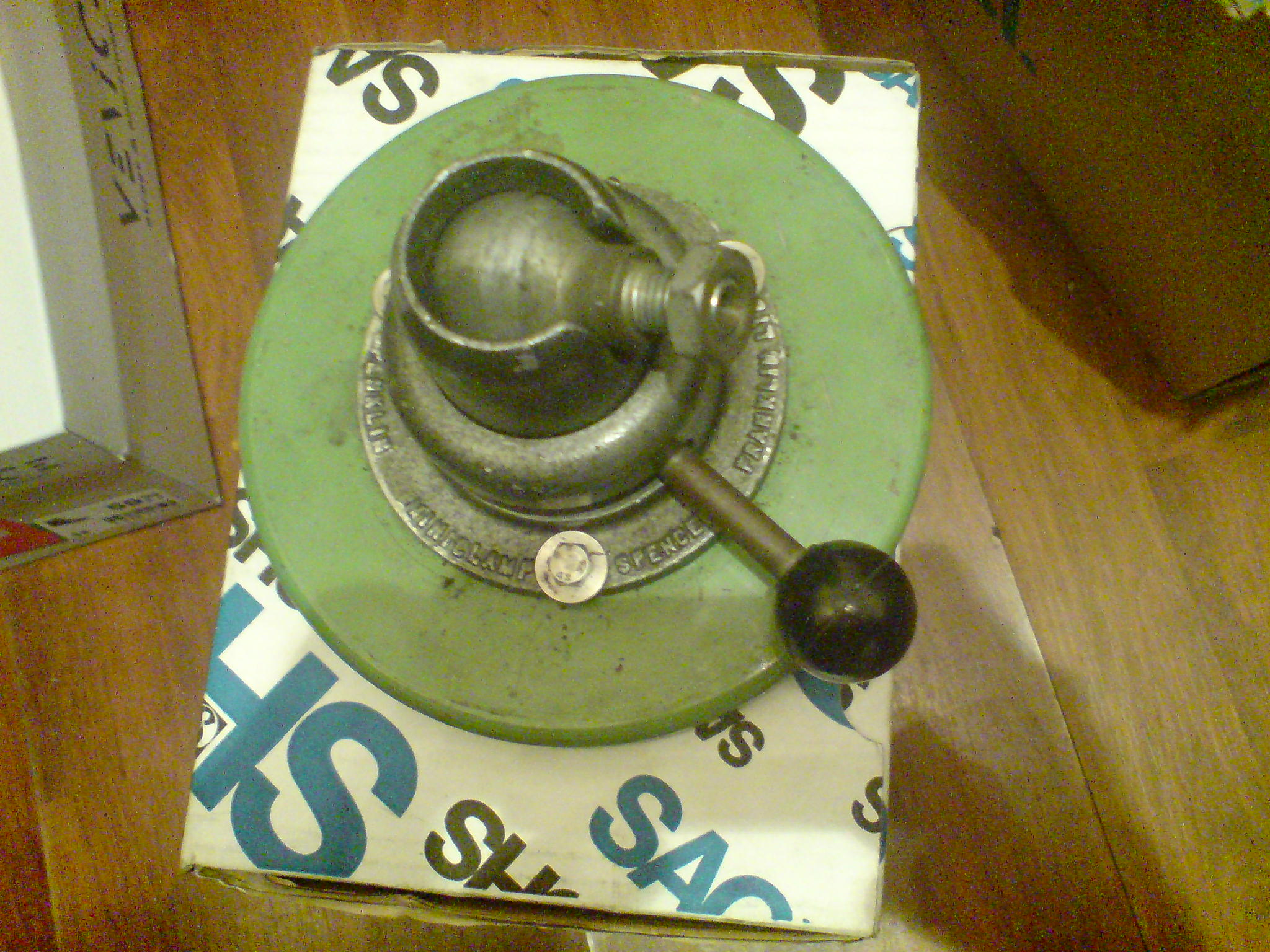

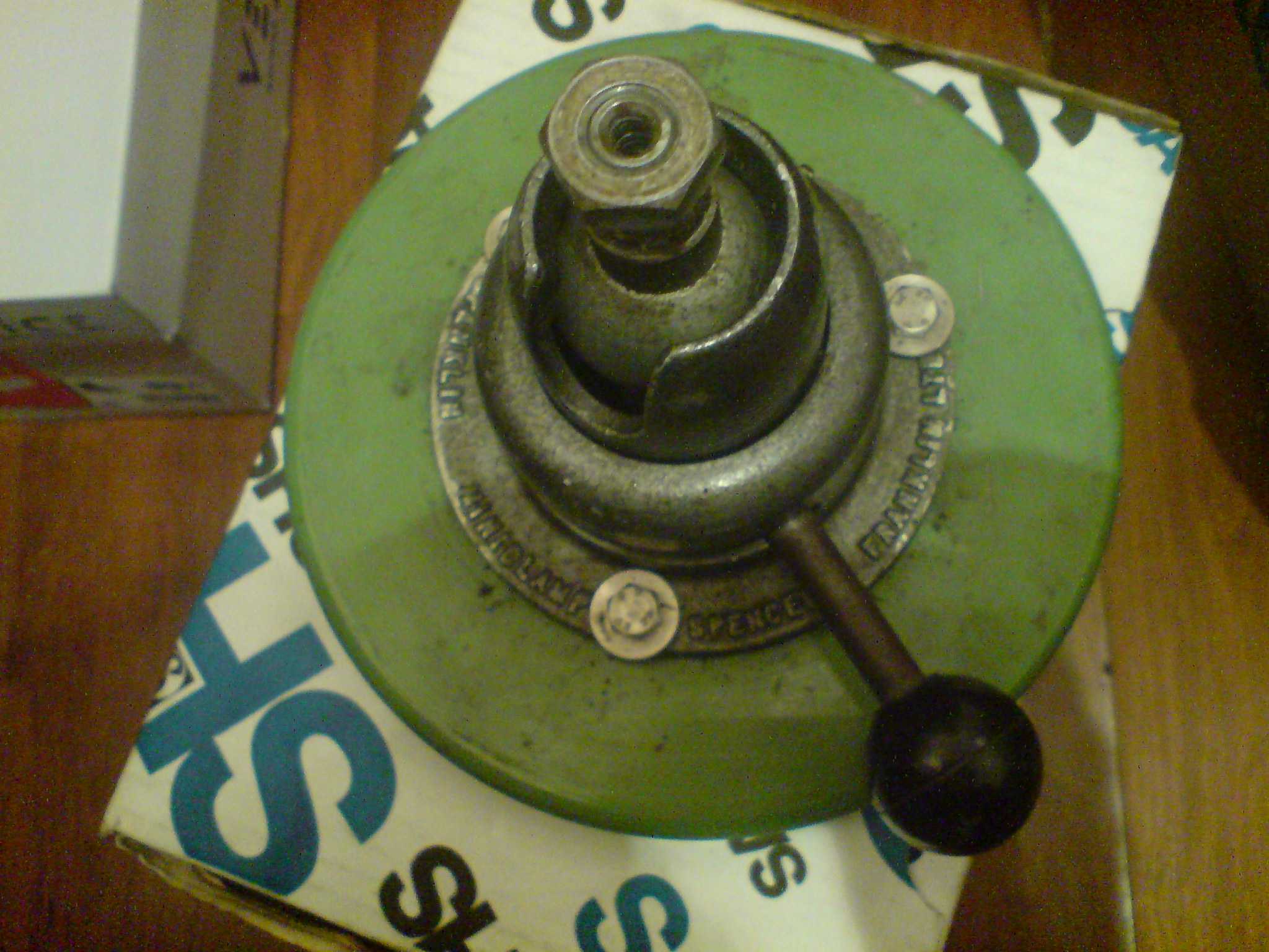

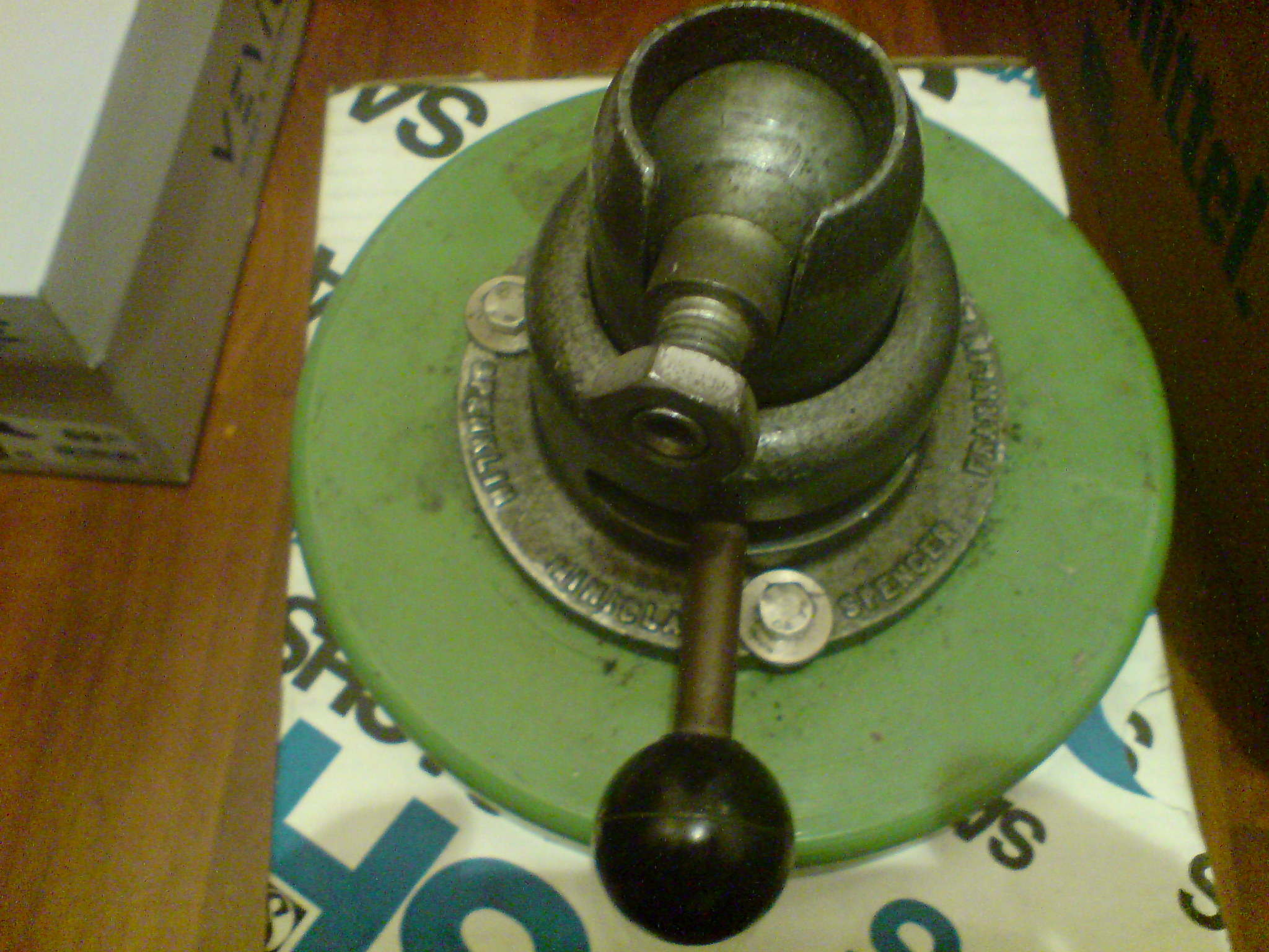

Ich habe mir mal eine schöne Halterung besorgt.
Miniclamp Spencer Fränklin.
Diese Halterung kann man so umbauen das ich eine super tolle Halterung für den Sachs Motor habe!!!
Ihr kennt doch die original Sachs Motor Halterungen aus den Ersatzteilelisten! Alte Version mit viel Zubehör um alle Sachs Motortypen einspannen zu können. Und die neue Version mit der man alle Sachsmotortypen einspannen kann,ohne viel Zubehör.
Auf diese Miniclamp , siehe Bilder lässt sich nach belieben was draufbauen, ähnlich wie bei den original Halterung!!! Ich würde mit einem Rundstahl mit Gewinde der den Zapfen der Kugel verlängert anfangen und dort eine Platte montieren. Auf dieser Platte je nach Motortyp was aufbauen.
Beschreibung der Miniclamp .
Grüne massive Grundplatte. Kann durchgebohrt werden, um sie an der Werkbank anzuschrauben.
Oder Ihr bringt von der Unterseite einen Vierkant an, um diesen in den Schraubstock zu spannen.
Darauf ,ist die eigenliche Clamp montiert.
Die Hülse, in der die Kugel mit kurzen Zapfen und Gewinde ist, kann man um 360 Grad drehen.
Die Kugel selbst in der Hülse kann man auch um 360 Grad verdrehen.
Die Hülse hat eine Ausparrung , wo man den kurzen Zapfen mit Gewindeanschluss reinklappen kann.
Der untere Hebel mit der schwarzen Kugel,ist der Klemmhebel. Die Kugel ist mit diesem Hebel in jeder ihr möglichen Stellung festzuklemmen.
Das heißt man könnte den Motor ,um 360 Grad in jeder möglichen Postion der Kugel drehen und auch in allen Positionen der Kugel festklemmen. Das abklappen des Motors in 360 Grad ist beliebig möglich.
Ohne umzuspannen kann man ihn auf die Antriebsseite ,oder auf die Abtriebseite klappen und dann wie einen Rotor drehen.
Ich hab mehre davon,da ich aber auch die original Halterungen habe wäre ich bereit was abzugeben.
Ich will hier keine großen Geschäfte machen. Dann könnte ich es bei Ebay einstellen. Eigentlich mal sehen ,was ihr daraus so macht. Vielleicht hab ihr sowas ja schon mal gesucht!
Nur wär Intresse an sowas hat ,könnte über PN eine Nachricht schreiben. Ich gebe die Halterung zum
Beschaffungspreis ab , der war nicht so hoch. Das Ding ist Qualität , die Halterung wiegt 4,4 Kg.<br /><br />-- 15.01.2017 04:33 --<br /><br />https://www.youtube.com/watch?v=dgYpwfQywAw

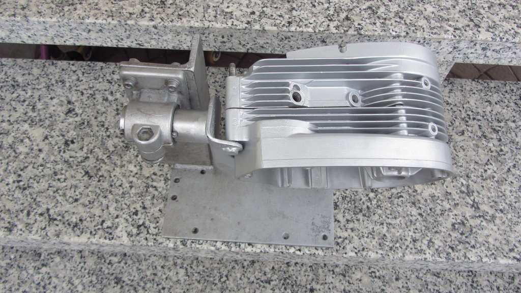

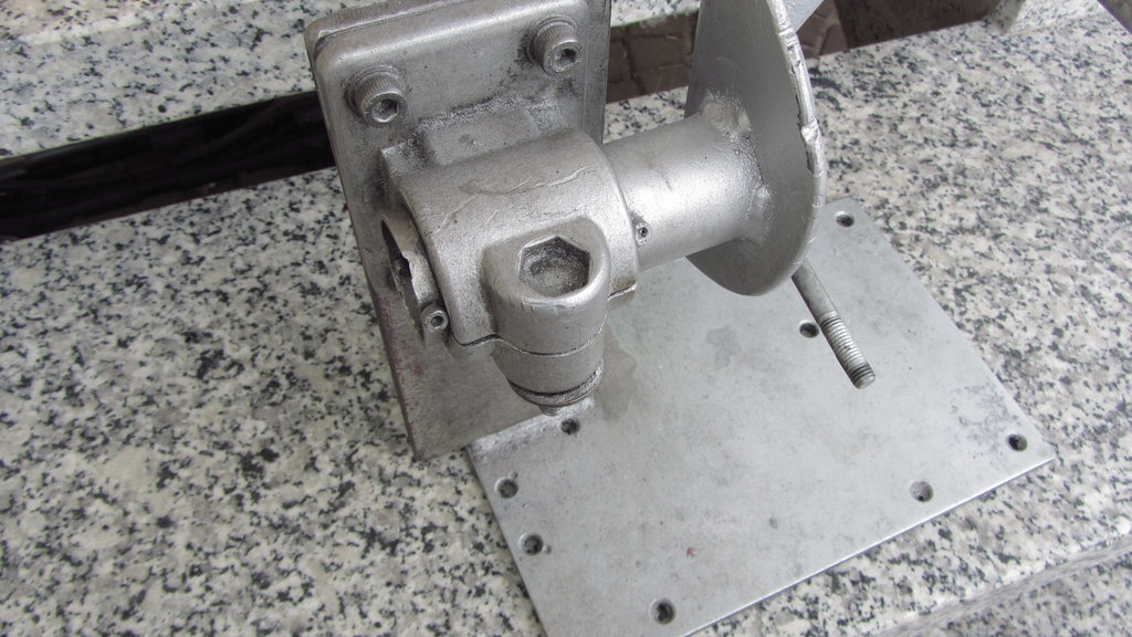

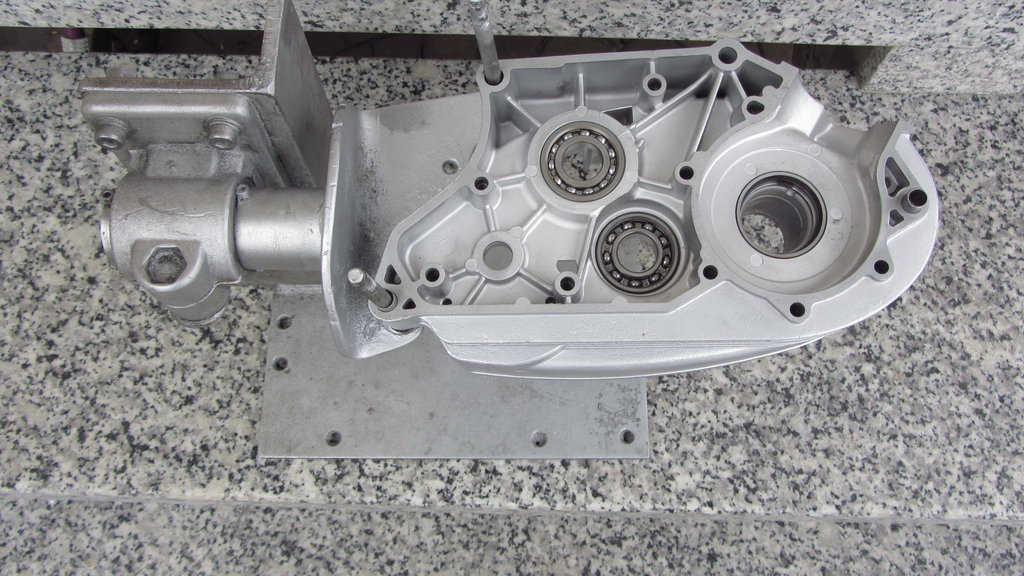

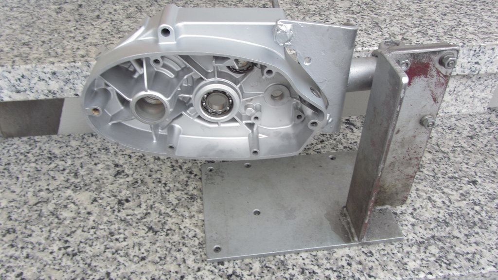

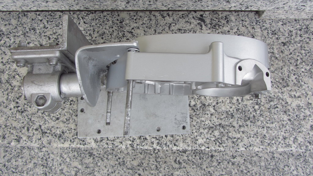

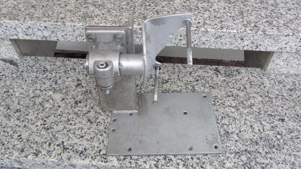

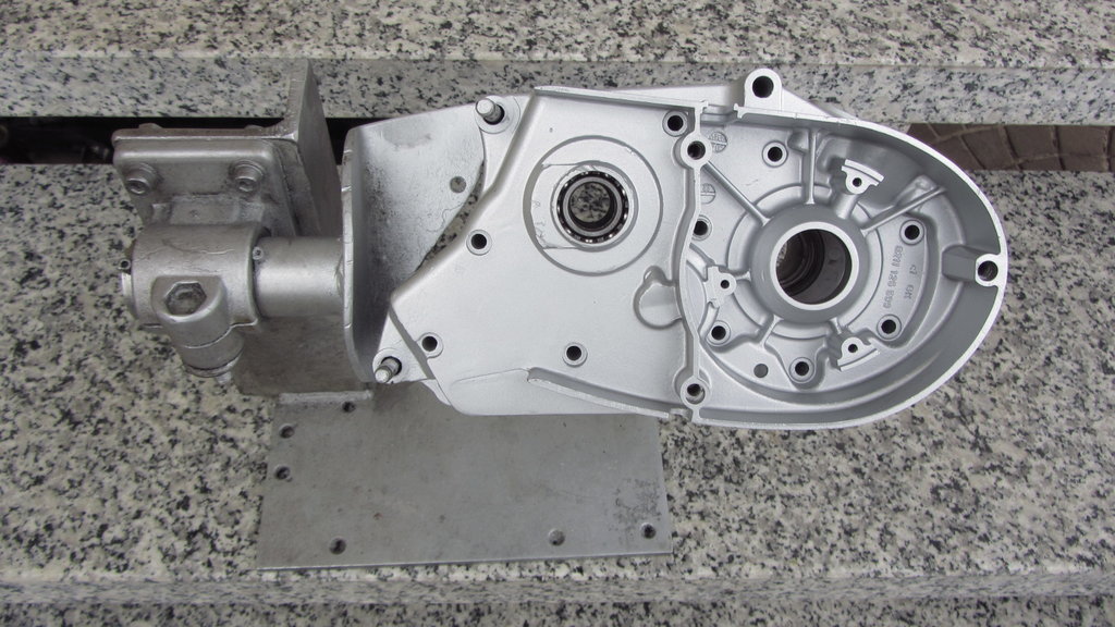

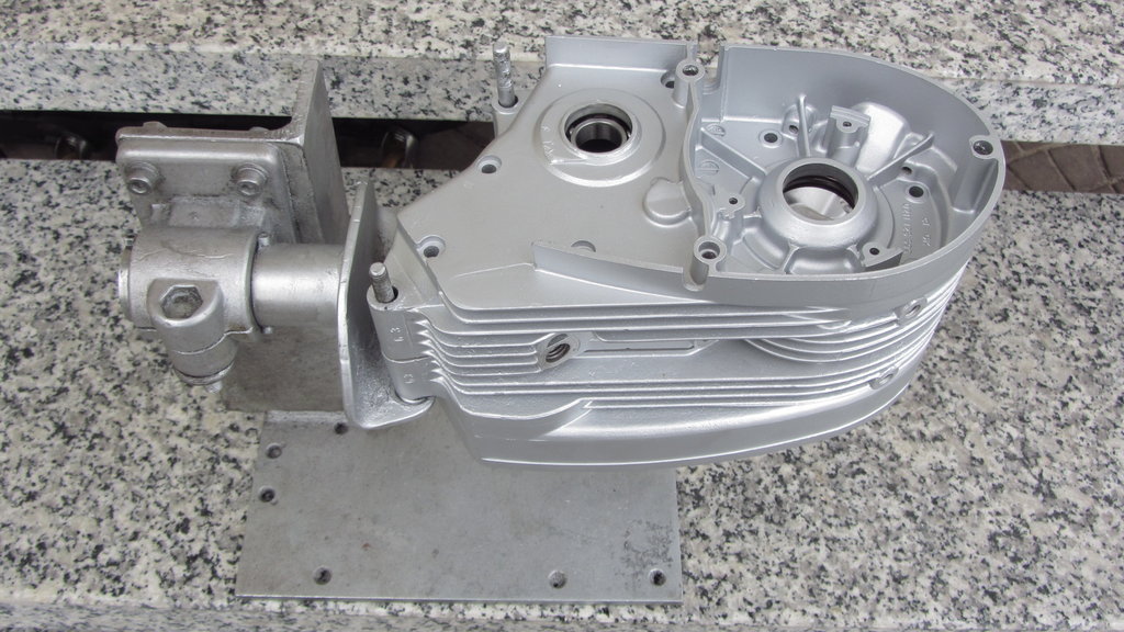

Vor 15 Jahren stand ich vor der gleichen Frage..... Motorhalterung für die 501er, 50 S, SA, 80er SW, SA, 125er, 175er u. 180er.
Sie sollte:
- mobil sein
- einen sicheren Stand haben
- verwendbar sein ohne Werkzeug zu gebrauchen müssen
- dreh-/schwenkbar sein
- einzelne Gehäusehälften aufnehmen können OHNE Werkzeug brauchen zu müssen
- fürs lackieren verwendbar sein, ohne irgendwelche Teile am Block zu verdecken, lackieren quasi auf einem Zug, ohne die Hälfte anders positionieren zu müssen
Heraus kam das hier:
3x :top: oder ***** de luxe.

Die ist auch sehr gut! Das alles kannst du mit der Fränklin Halterung auch machen, bei der Fränklin hast du noch mehr Positionsmöglichlichkeiten in den du den Motor stellen kannst , auch um ihn zu lackieren.
Mobil ist das Ding auf jeden Fall! Jenachdem ,was man da so aufschraubt wirklich ein tolles Teil.
Deine Halterung muss man auch erstmal bauen. Bei der Fränklin hätte man jetzt nicht mehr viel Arbeit um sie als Sachs Motorhalterung zu nutzen.
Manche bauen sich ja Holzhalterungen ,auch nicht schlecht. Jeder so wie er mag!
Hatte ja alles dazu geschrieben. Ich hab 7 Stück davon, wollte hier vielleicht, einem der sie braucht anbieten! Hat nichts mit Kohle machen zu tun, einfach dem Gleichgesinnten mal was praktisches und auch wirklich multimäßig verstellbares Teil anbieten. Eine Kugel ist schon die bessere Variante.
Ist auch ein einfaches aber ausgeklügeltes System. Du kannst diese Halterung superschnell in jeder Position festsetzen, das macht sie auch intressant . Wie schon gesagt so wie jeder mag.
Das ist meine Eingangstreppe am Haus, Kürer.....
Meine Halterung hält in jeder Position, ohne irgendwas festdrehen zu müssen. Und man kann sie trotzdem von Hand schwenken.
Ich habe bis jetzt noch nie einen Gedanken an eine andere Halterung verschwendet, komme damit sehr gut zurecht und kann diese Art empfehlen.
Vor allem beim Lackieren hat sie mir immer sehr gute Dienste geleistet. Hälften drauf, Unterseite zuerst, dann drehen, noch bevor der Lack auf der Unterseite trocken ist.
Das ist übrigens der Lack von Werkstatt-Produkte, dieser Alu-Lack, den du empfohlen hast, Berend. War ein guter Ratschlag.
