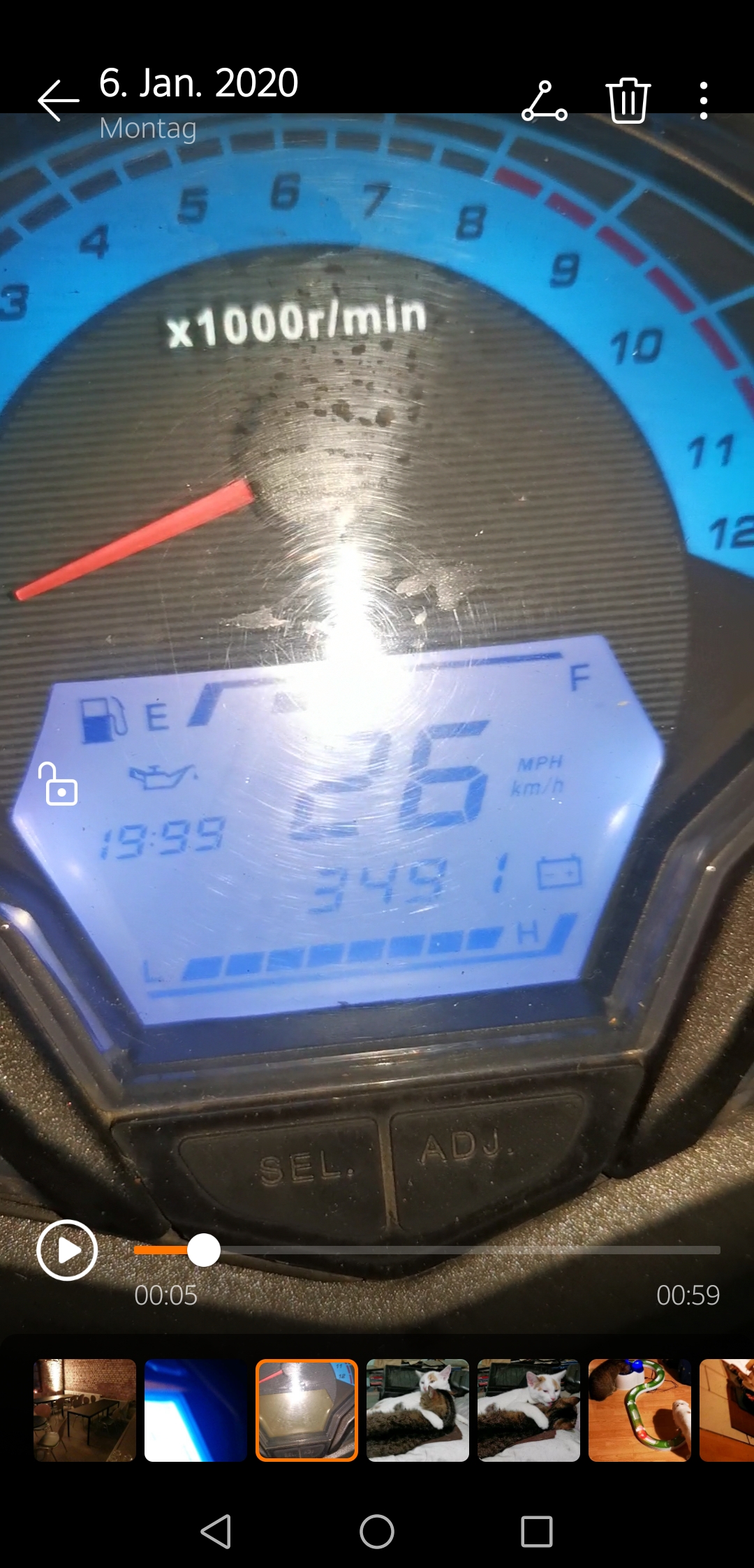

Schaut mal auf die Bilder...
Ich habe die Bilder am 3.1.2020 gemacht da mein Roller nicht ansprang.
Dieses Bild zeigt 50% Batterie Ladung an nach dem Schlüssel rum drehen.
Nachdem ich dann ein paar mal Gas gebe bzw ein paar Meter fahre zeigt die Anzeige dann wie auf diesem Bild 100% Batterie ladung an.

Also sollte die Anzeige 100% anzeigen wenn ich den Roller anmache.

Wie schaumapfel schon sagte, es liegt an den zwei unterschiedlichen Spannungen.
Die Anzeige ist eigentlich nur ein Voltmeter. Die Batteriespannung beträgt ca 12 V und die Ladespannung ca 14 V.
Demnach wird diese Battieanzeige ein Anzeigebereich von 8 bis 14 Volt haben. Also bei 8V ist sie bei Leer, 12V bei 50% und 14V bei 100 %.
Wabei sie die 14v nur wärend der Fahrt hat...

es ist fast genauso wie es auch schon meine Vorredner gesagt haben. Es wird lediglich die Spannung angezeigt und die stimmt nicht immer linear mit dem Füllstand einer Batterie überein.
Der Spannungsbereich ist bei einer Batterie nur etwas anders als hier bisher dargelegt wurde.
Also mit 12V ist eine Batterie bereits absolut leer zu betrachten. Die Ladespannung kann hingegen sogar bis 14,5V hoch gehen, aber rechnen wir lieber mit 14V Ladeschlussspannung. Danach klingt die Spannung immer etwas ab. 13,5 Volt sind ein extrem guter Wert für eine volle Batterie
Auf die 1,5V Differenz verteilen die jetzt (höchstwahrscheinlich) ihre 100%. Also bei 50% Anzeige wird die Batterie hast du wahrscheinlich 12,75V. Das ist ein vollkommen normaler Wert für eine gut geladenen Batterie vor allem im Winter. Du kann ja auch einmal die Spannung manuell messen, dann weißt du am besten wo für der Prozent Wert wirklich steht.
Wieviel schlussendlich aus der Batterie rauskommen (an Kapazität) wird kann man aber leider nicht vollständig an der Spannung ablesen. Alte Akkus können direkt nach dem Laden die volle Spannung haben und nach nur geringer Nutzung rapide an Spannung verlieren. Solange die Spannung bei Fahren auf 100% geht kannst du die zumindest sicher sein, das deine Lichtmaschine gut läuft.
