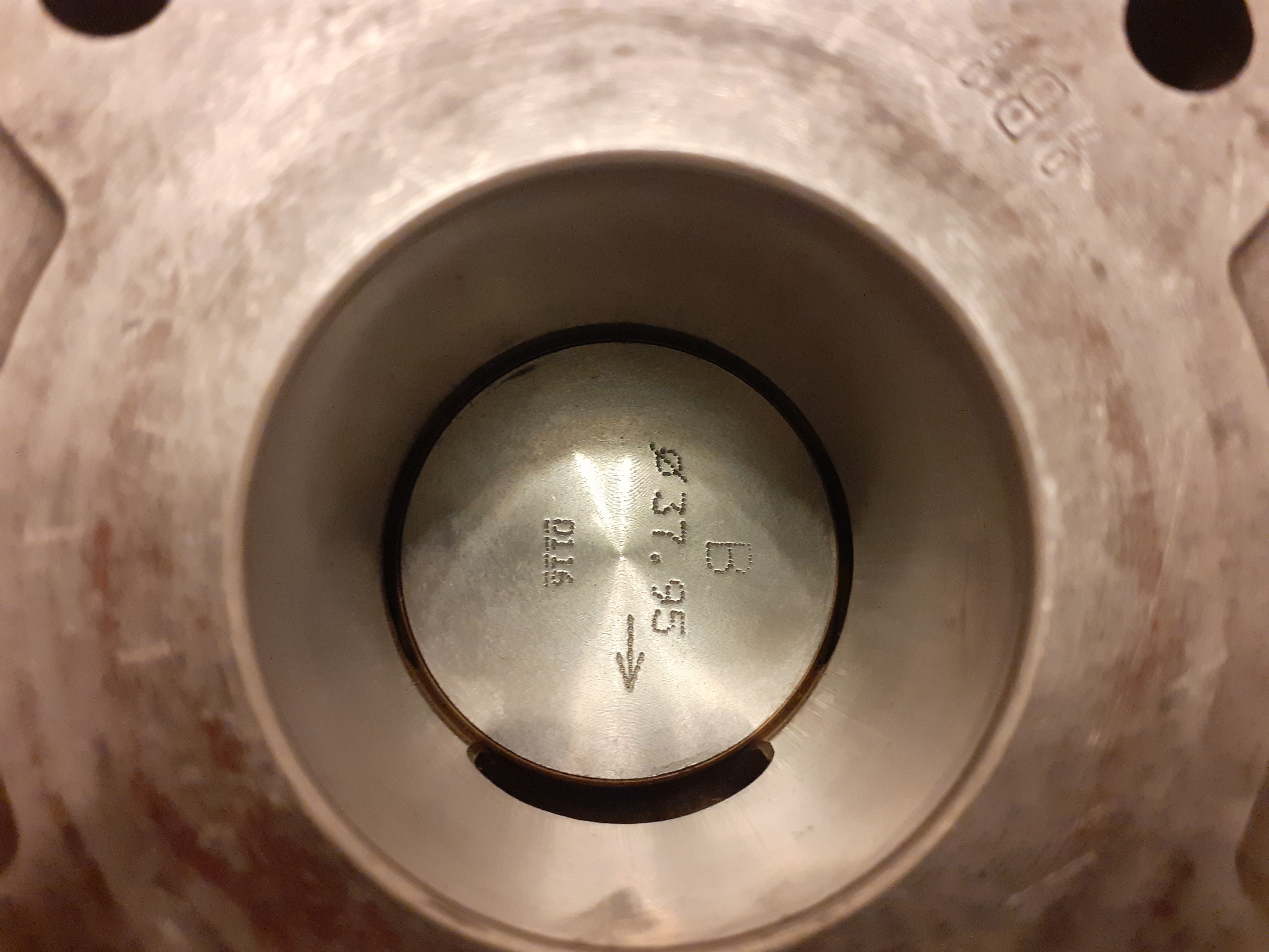

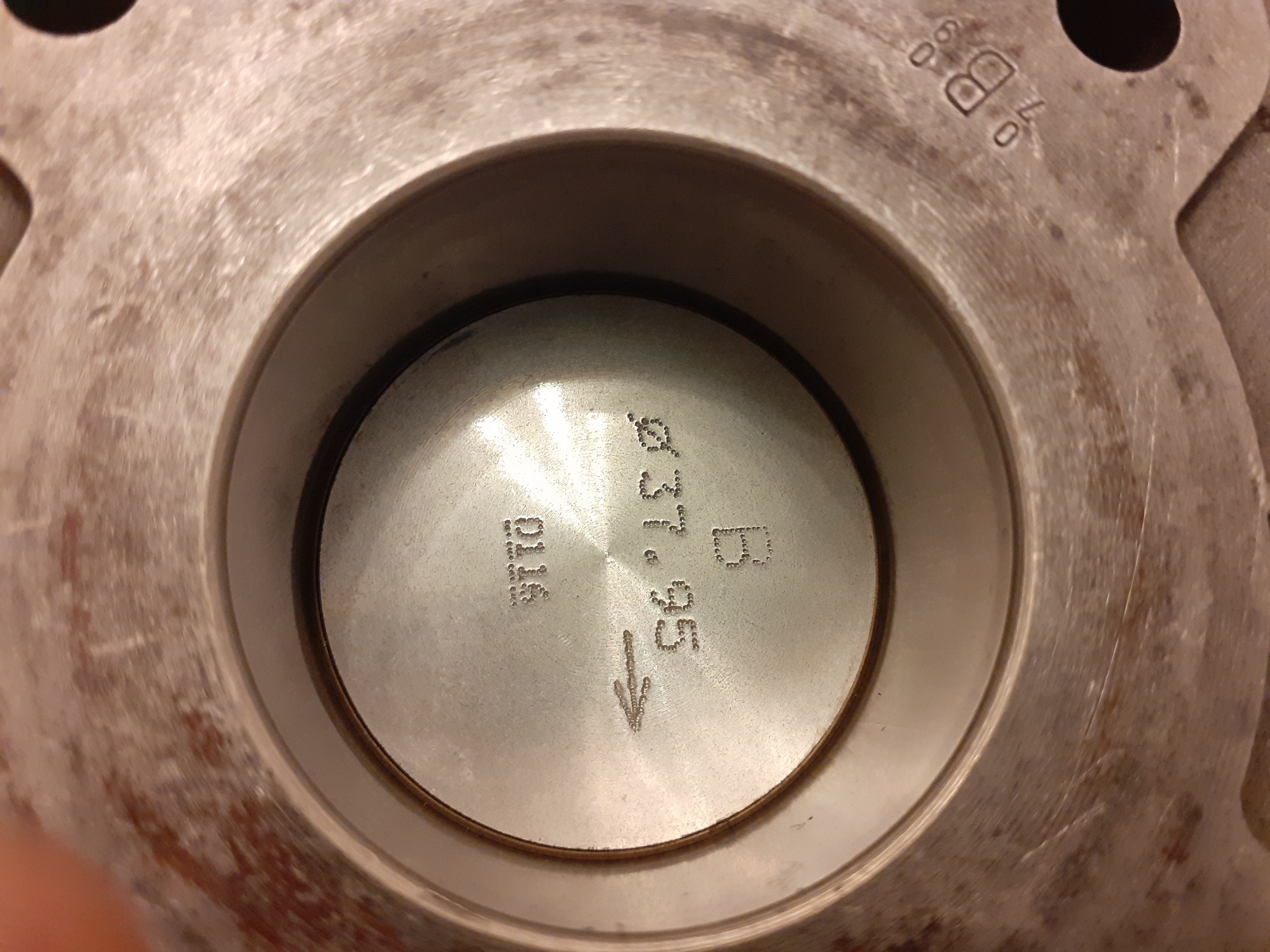

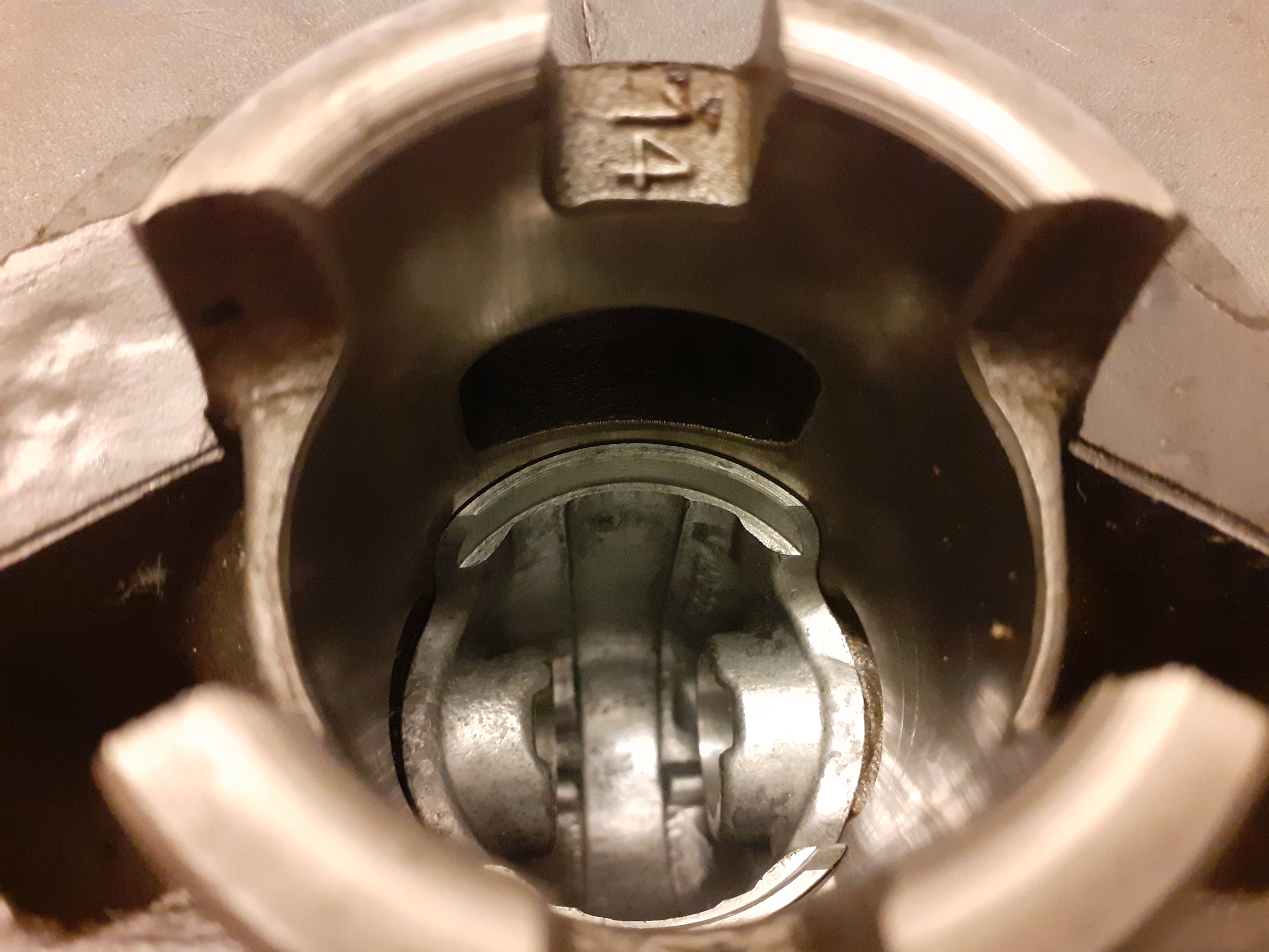

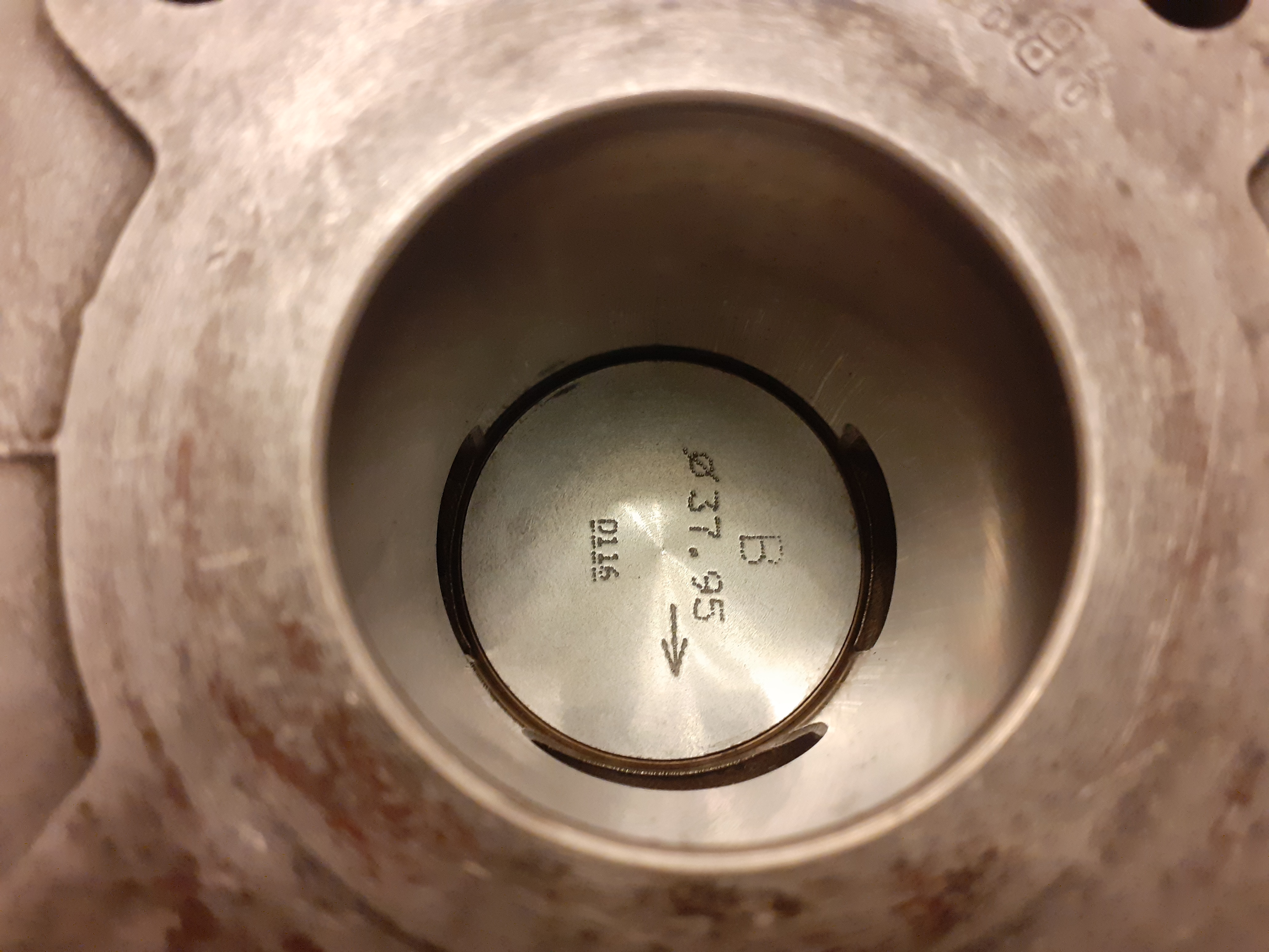

ich habe hier einen Barikit Kolben, der sich einfach nicht montieren lassen will. Den Kolben ans Pleul das geht schon, aber immer wenn man den Zylinder montieren will, federt der 2te Kolbenring in den Einlass ein und dann geht es weder vor noch zurück. Ich hab mich schon für verblödet erklärt, denn es geht einfach nicht.
Meine Idee ist, das ich möglicherweise einen falsch gestiftenen Kolben erwischt habe..
Vieleicht könnte das mal jemand nachmessen.
Ach ja, Sachs 50s, Mahle Zylinder, nix gefeilt!

Ein PIN läuft genau über den Einlasskanal, erst mal auf dem Bild sieht es gut aus. Ich messe das gleich mal nach.Etwas Geduld ,ich bin Grad am wischen.
Ich hatte mit den Ringspalt vom Barikit D Kolben mal ein Problem ,der war beim eingelegten Kolbenring etwas unter dem oberen Totpunkt zu klein .Abhilfe schafften die Kolbenringe vom Barikit B Kolben. Habe letztendlich doch einen Mahle D verbaut. Bis gleich.
Schau auf die Kanäle,ob die eine Fase haben.

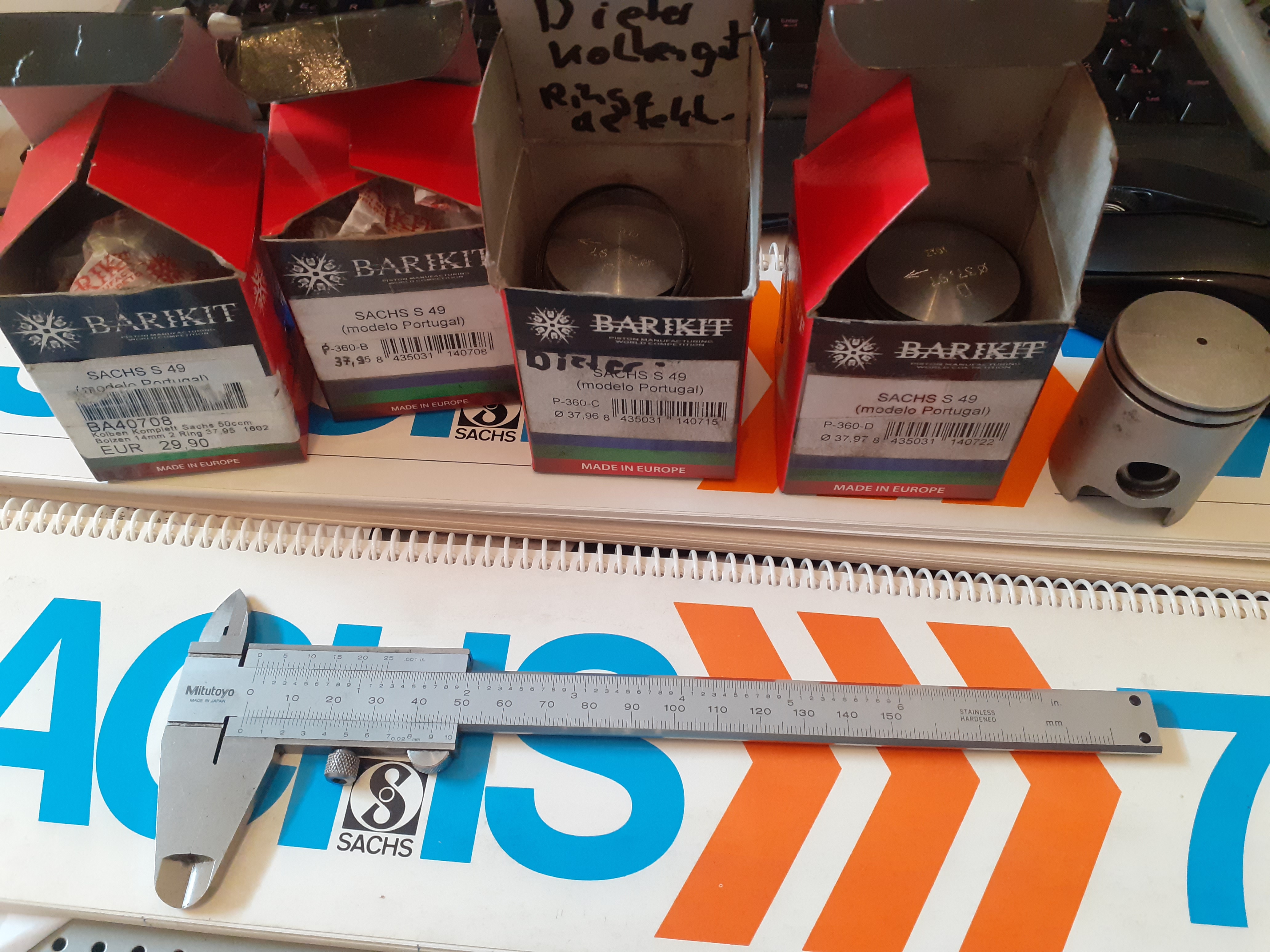

-- 06.05.2021 15:49 --
Barikit Kolben Pinabstand diagonal so gemessen wie auf deinem Bild.
B Kolben beide 15,5 mm.
D Kolben 15,4 mm.
D Kolben 16,3 mm.
Mahle B zum Vergleich 16,3 mm.
Alles so circa gemessen.
Mach dir auf dem Kolbenboden einen Striche wo die Pinne sitzen ,dann die Kanäle oben kennzeichnen.
-- 06.05.2021 15:56 --
Du hast B Kolben das ist so circa gleich mit meinen B Kolben 15,4 mm-15,5 mm . So genau kann man das so messen. Pin Position zum Kolbenboden übertragen,dann mal messen. Auf 1-2/10 mm kommt es wohl nicht an. Sollte man aber genau nachschauen. Sind die Kanäle vergrößert worden? Handelt es sich um einen original Mahle 6,25 PS Alu Breitwand Zylinder ?
Gruß Klaus<br /><br />-- 06.05.2021 15:59 --<br /><br />Hast ja geschrieben ,original und nichts gefeilt.

entweder ich mache einen Denkfehler, oder sitze gewaltig auf der Leitung.Hatte bis jetzt noch keinen Motor in der Hand bei dem ein Ring im UT über den Einlass geht.
Verstehe das gerade nicht!
Barikit B Kolben in Mahle B Zylinder 6,25 PS mit Pinabstand ca.15,4 mm eingeschoben.Passt und hakt nichts.
Schiebt man den Kolben nach unten über den u T können die L Ringe schon mal in den Einlasskanal einhaken.Soweit läuft der Ring im Betrieb ja nicht nach unten.

Hängt der Kolben da mal beim testen, über die Kanäle den Ring mit einem kleinen Stift reindrücken.
Mit Gewalt bricht der Ring oder deformiert sich. Dann hat man später den Ärger.
-- 06.05.2021 16:43 --
Nur beim Einbau läuft der L-Ring/Öffnung 1x über den Einlass ,steht dann mittig zum Einlass ,läuft aber nicht mehr darüber.
