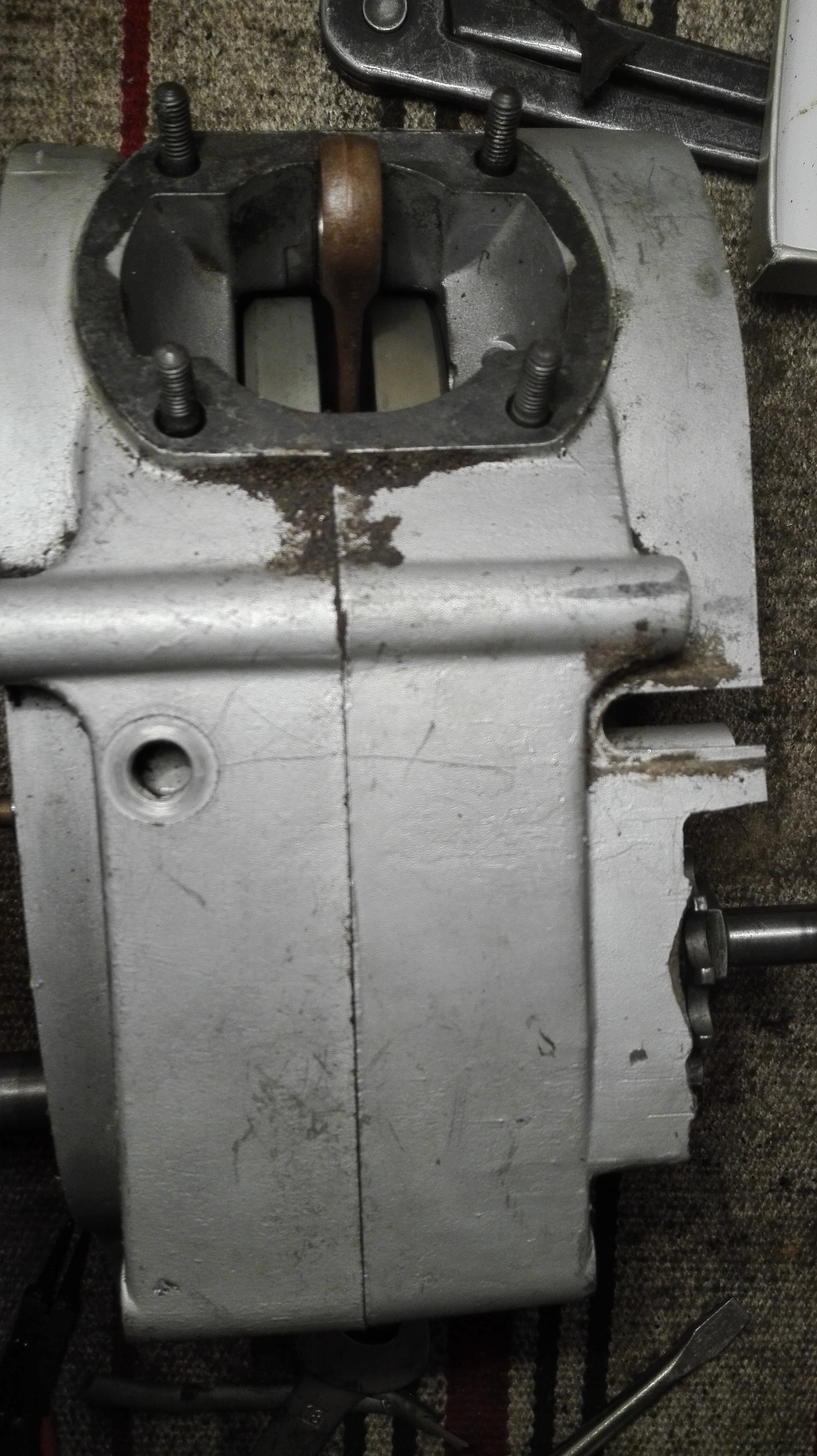

Jedoch verwundert mich der Zustand der Kupplungsseite und des Pleuls/KW in Relation zum Zustand aussen...am Zylinderkopf waren Schweiss Spuren, sieht man auch bissel am Gehäuse vorne. Wahrscheinlich in irgendeinen Ackercross Eigenbau reingepfuscht.
Das Innenleben schaut irgendwie Recht unfebraucht aus, abgesehen von der über die Maßen verwendeten dichtmasse. Mal gespannt wie das sich entwickelt.

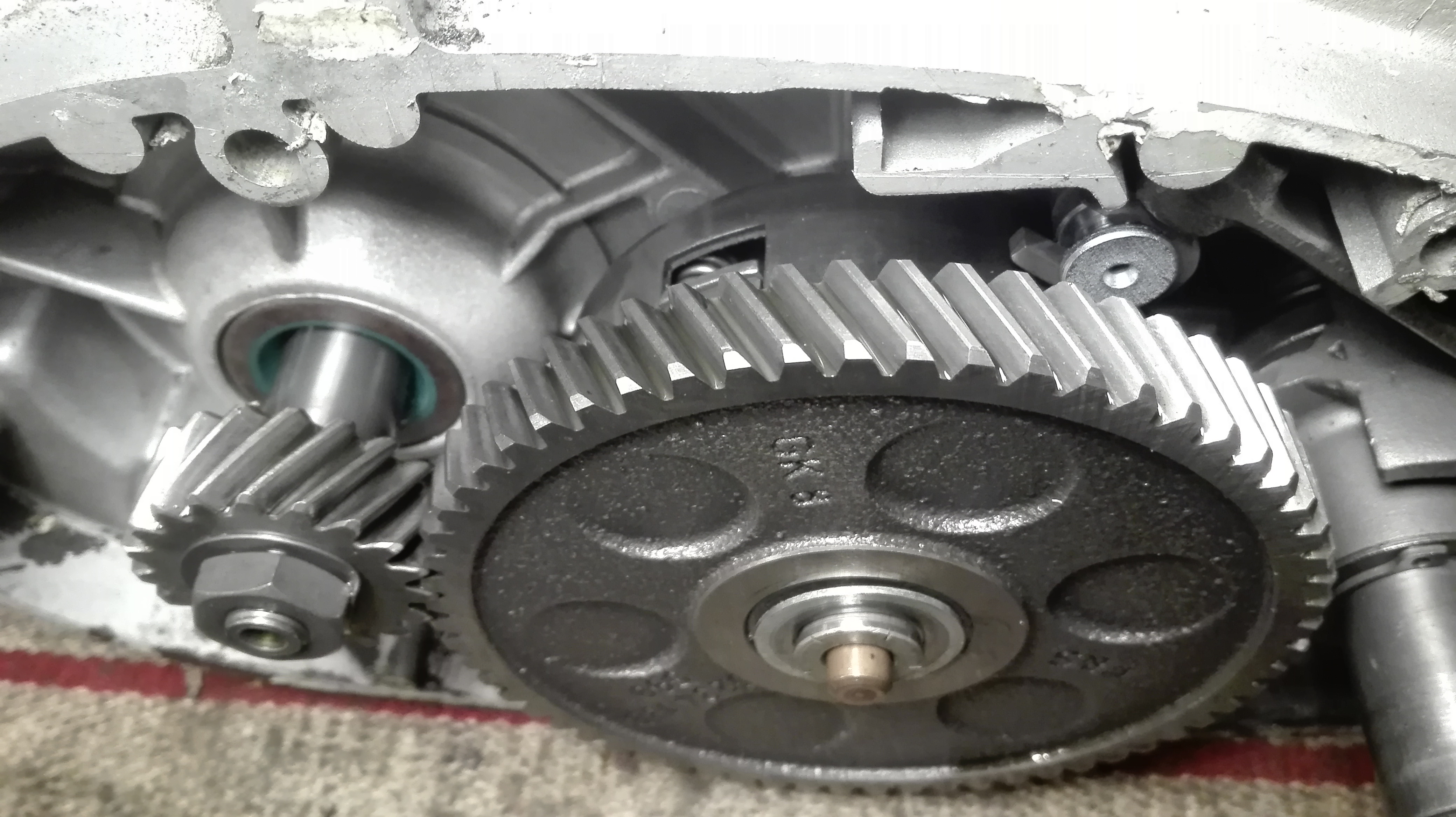

Ah, sieh an. Beim BKF hat das Vorgelegerad noch die Löcher, oder?

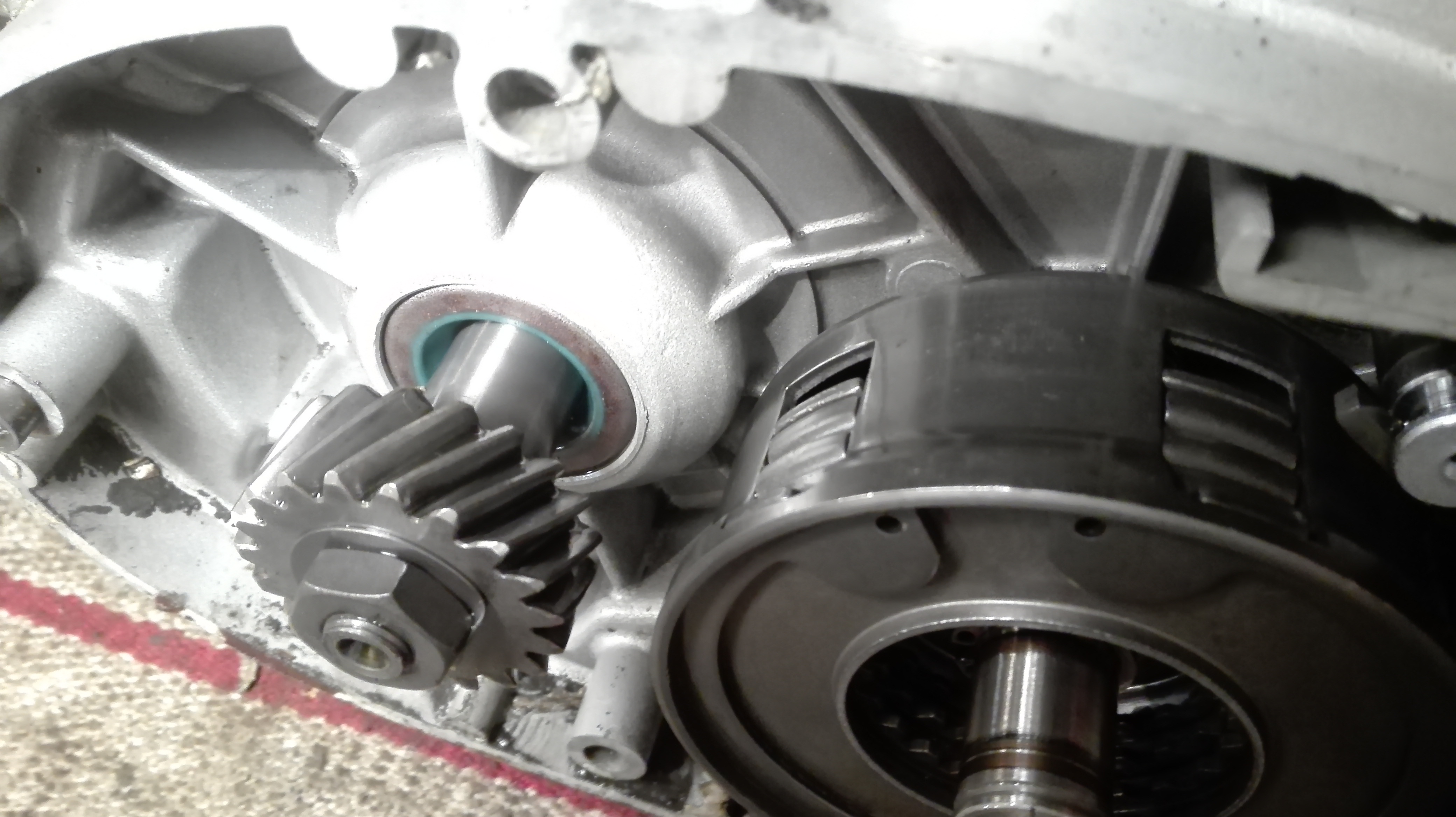

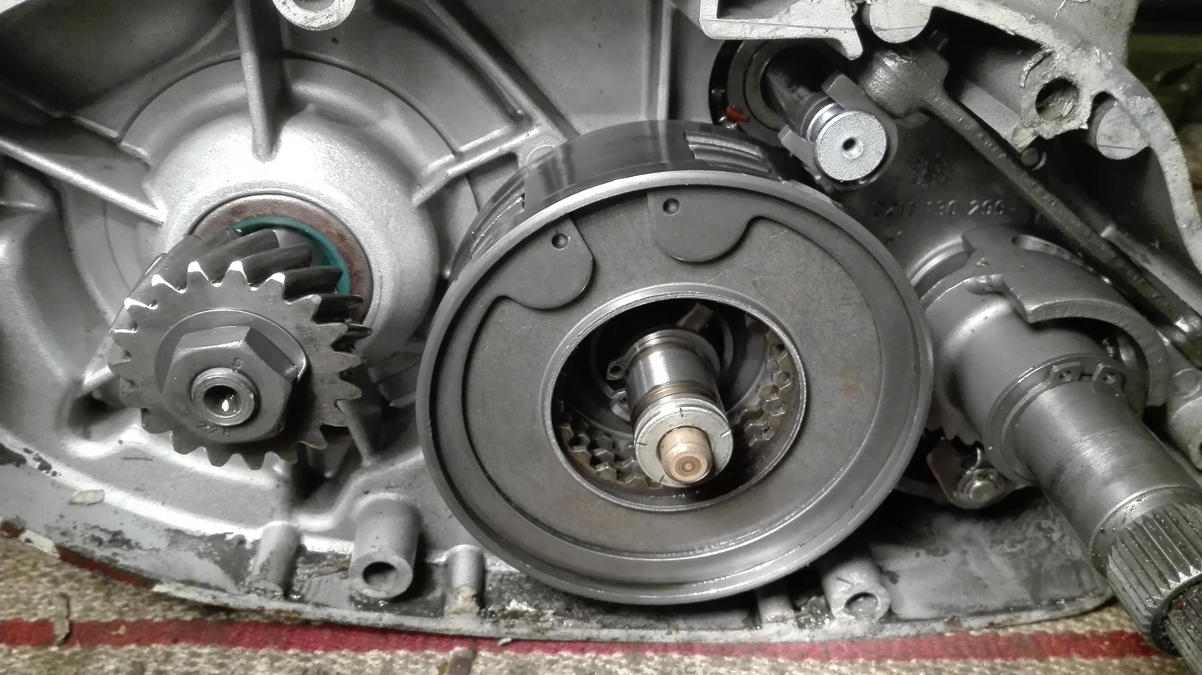

Hab jetzt mal alles abgebaut, also die Teile schauen aus wie neu. Die Sicherungsbleche an Hauptantriebsrad und Kupplungskorb wurden offensichtlich noch nie geöffnet.

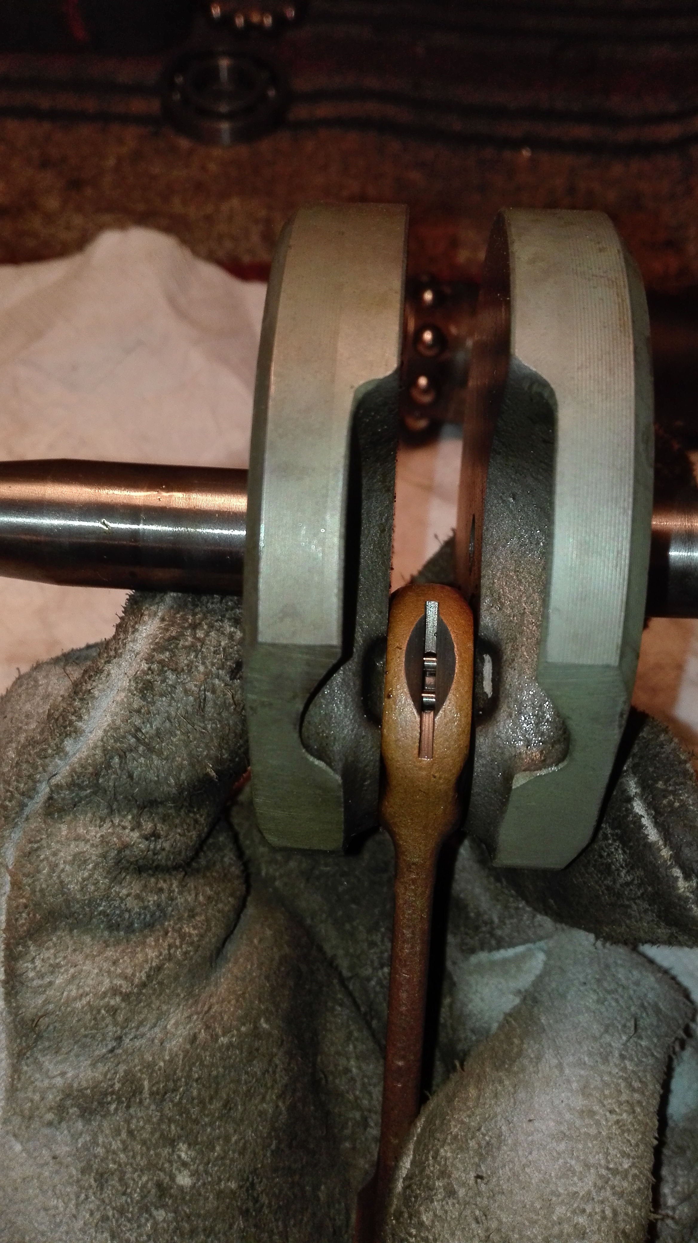

KW hat, soweit ich das im eingebauten Zustand beurteilen kann, keinerlei Höhenspiel und sieht aus wie neu. Was übrigens auch für das Kurbelgehäuse gilt...also von innen.

Dennoch sehr seltsam....das Gehäuse ist außen dermaßen zu Schanden geritten...und innendrin ist alles jungfräulich.<br /><br />-- 26.07.2017 23:36 --<br /><br />Test

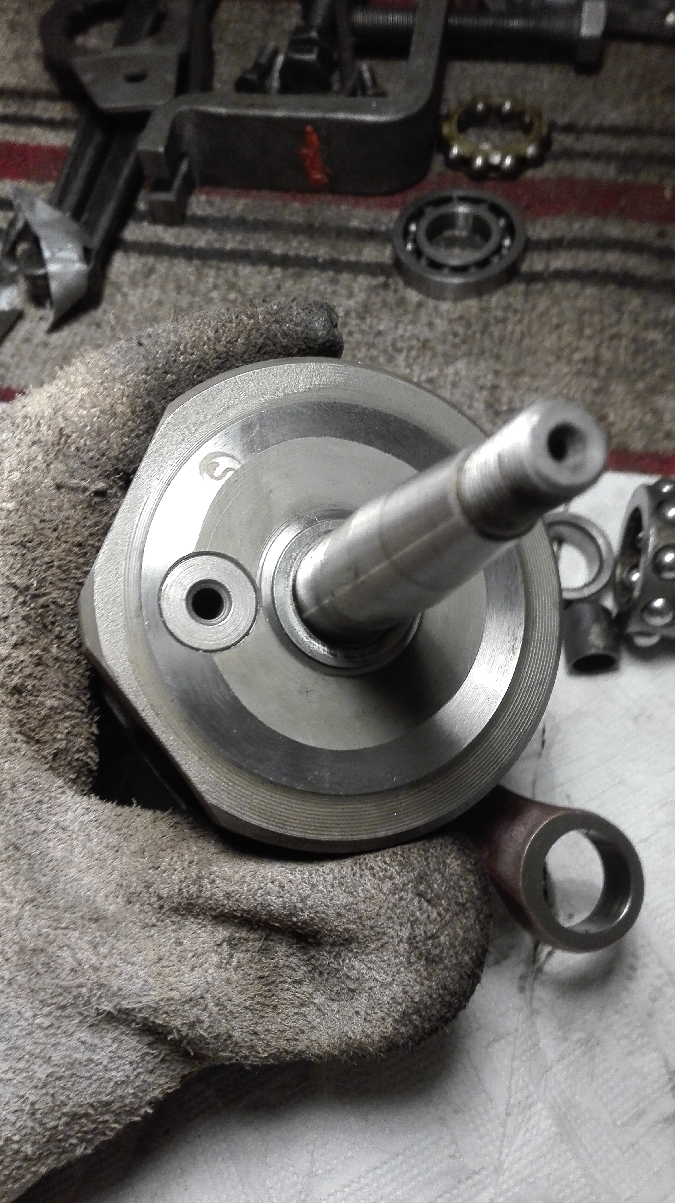

Jedenfalls schaut die KW, ebenso wie Getriebe und Co. Sehr gut aus. Das erfreut. KW nach Mopedimethode keinerlei Höhe Spiel und auch sonst nichts zu fühlen, sehen, was auf Verschleiß schließen lässt.

Schöne CKF-Welle mit 299er Pleuel. Die ist noch gut beieinander. Neues Getriebe bzw. Motor damit aufbauen?

Würde die KW von den Maßen her mit nem BKF Zylinder und Kolben funktionieren? Gibt es da Probleme wegen dem Nadellager im Pleuel?
Ich hätte nämlich noch ne NOS Zylinder/Kolben Kombi für den 501er. Dann bräuchte ich nur noch ein Gehäuse....für nen CKF hab ich nicht die passende Kiste...wobei mir ne Supra Enduro schon länger in der Nase steckt ;-)
Funktioniert mit BKF-Komponenten einwandfrei. Mischung bei BKF immer 1:25, egal ob Alu- oder Stahlpleuel an der Kurbelwelle.
