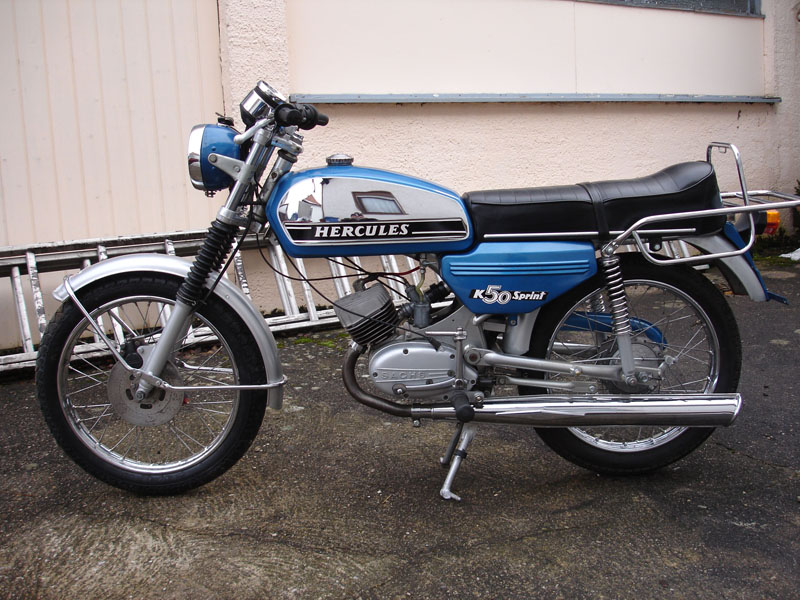

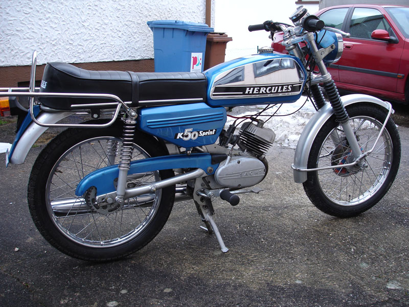

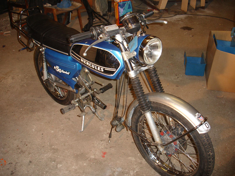

Hier mal ein Beispiel eine K50 Sprint die vor ein paar Jahren aufgearbeitet habe.

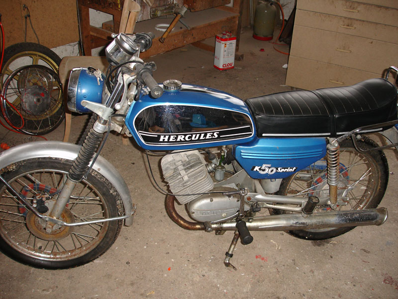

So war der Kaufzustand

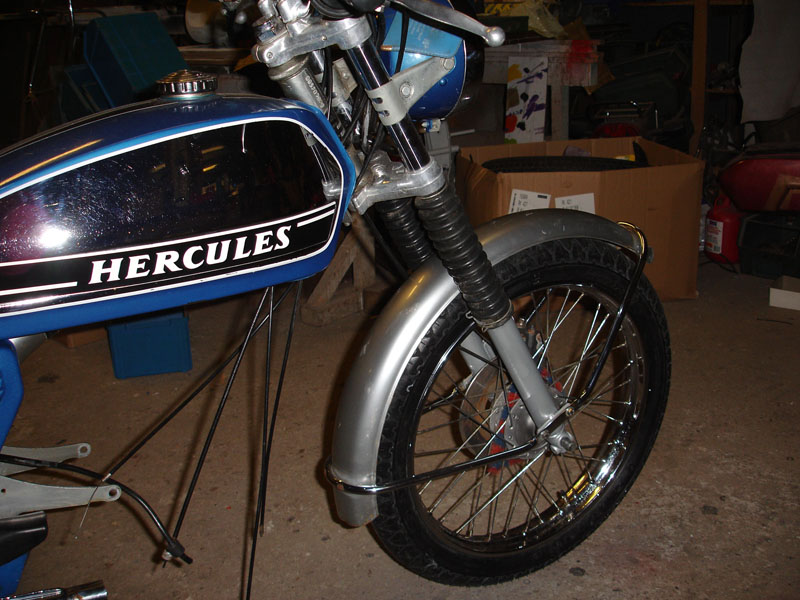

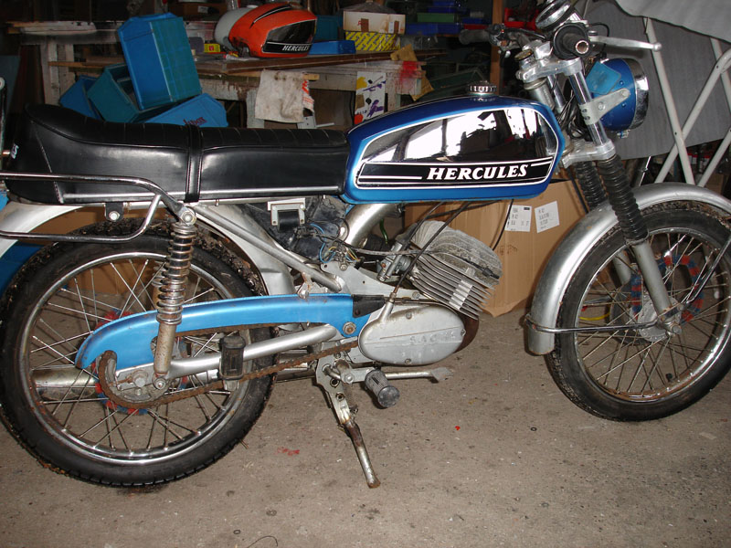

Bei der Aufarbeitung

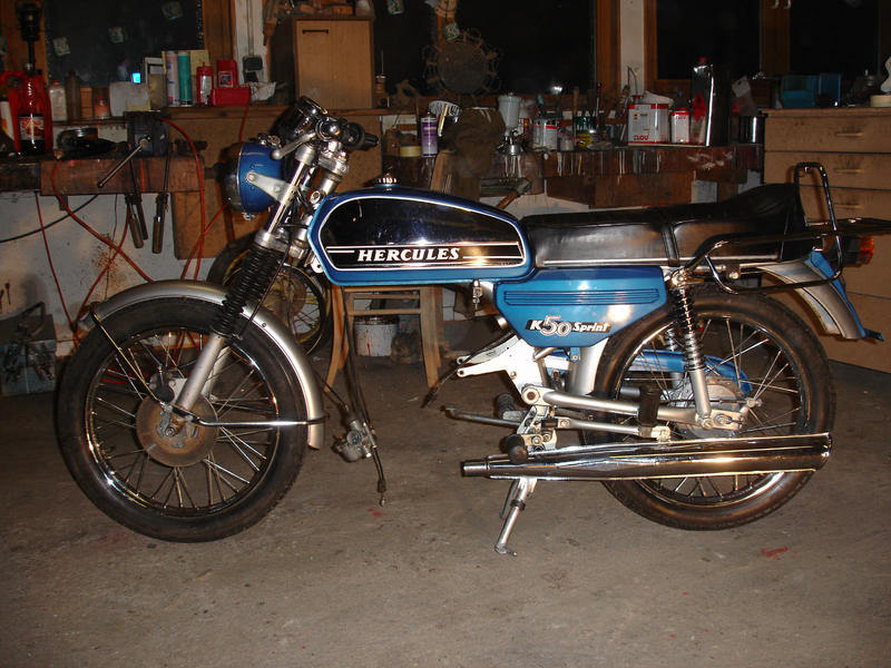

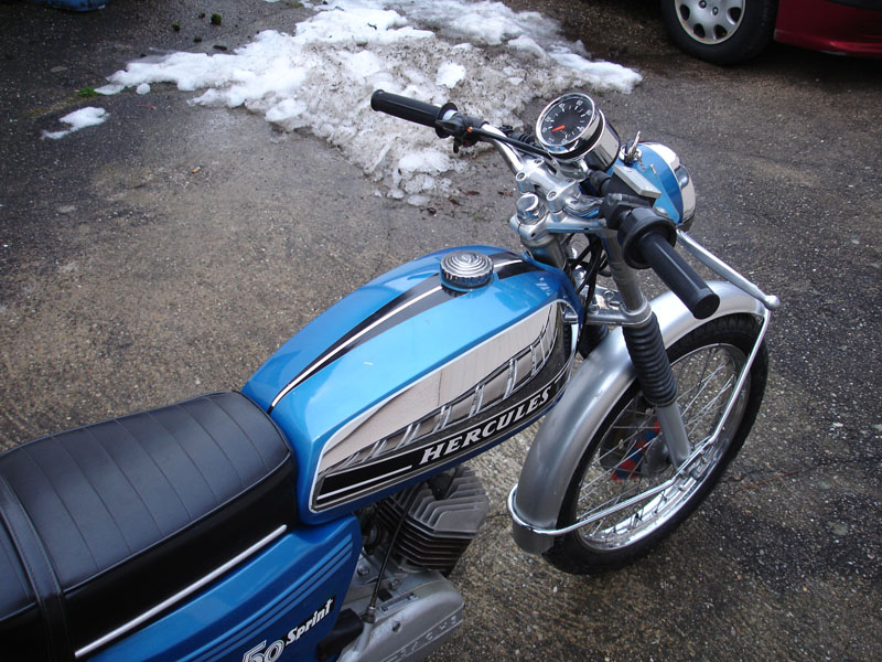

Fast fertig,bis auf die Kette und die Soziusrasten.

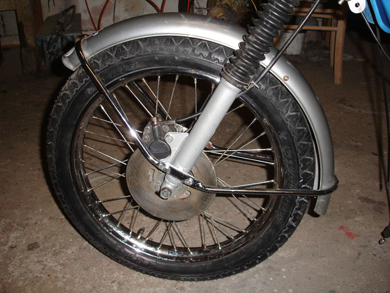

Gemacht wurden vollgende Arbeiten:
Motor ausgebaut,gereinigt,Kupplung gangbar gemacht,Getriebeöl gewechselt,Richtigen Zylinder verbaut,defekte Zündung gegen funktionierende ausgetauscht,Vergaser Ultraschall gereinigt.
Chromteile mit Stahlwolle und Chrompolitur aufpoliert.
Züge gangbar gemacht,defekte ersetzt.
Lackschäden getupft.
Stoßdämpfer und Gabeltauchrohre neu lackiert,da zu stark verrostet.
Ständer gerichtet und lackiert.
Fehlenden rechten Seitendeckel durch Gebrauchtteil ersetzt.
Neue Reifen und Schläuche aufgezogen.
Neue Kette.
Bremspumpe und Bremssattel gangbar gemacht,Bremmsflüssigkeit erneuert.
Usw. usw.
