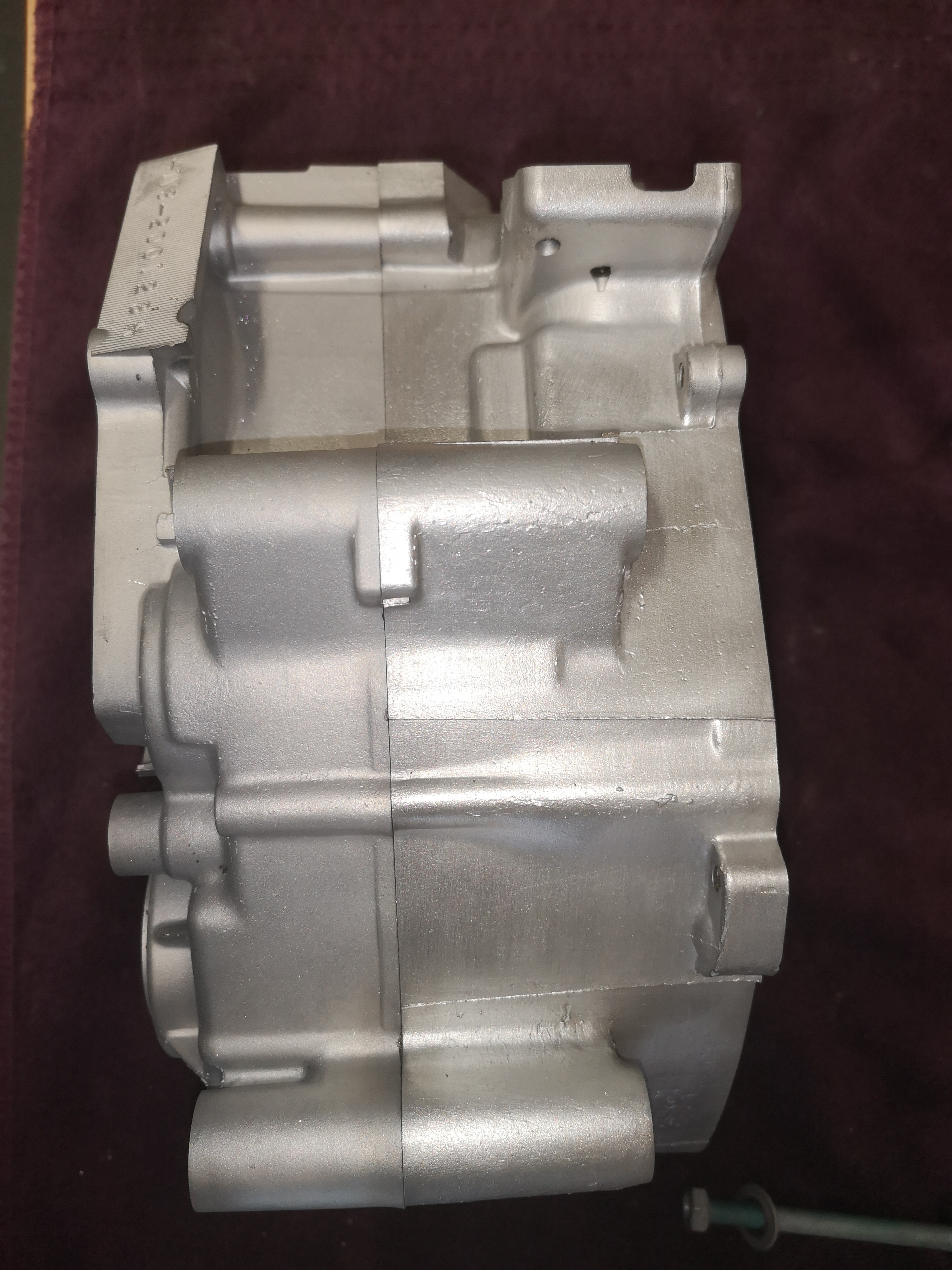

Bild 1 zeigt das Bop Gehäuse nach den waschen, mit der Verfärbung und den eingestetzten Alustopfen.
Bild 2 Zeigt die entfernten Stopfen, die ich mit ein wenig Dichtungsmasse eingesetzt habe und mit der M6 Imbus Schraube auch wieder herausziehen kann
Bild 3 zeigt die Linke Gehäusehälft gestrahlt mit feinen Sand, die rechte Gehäusehälfte, habe ich mit der in Bild4 abgebildeten weichen Messingbürste bearbeitet.
Bild 5 zeigt das komplett bearbeitet, gebürstete Gehäuse
Bild 6 Zeigt das bearbeitet und ein unbearbeitets, sehr gutes Gehäuse

Ich empfehle Glasperlen Korn 60 - 80 my
