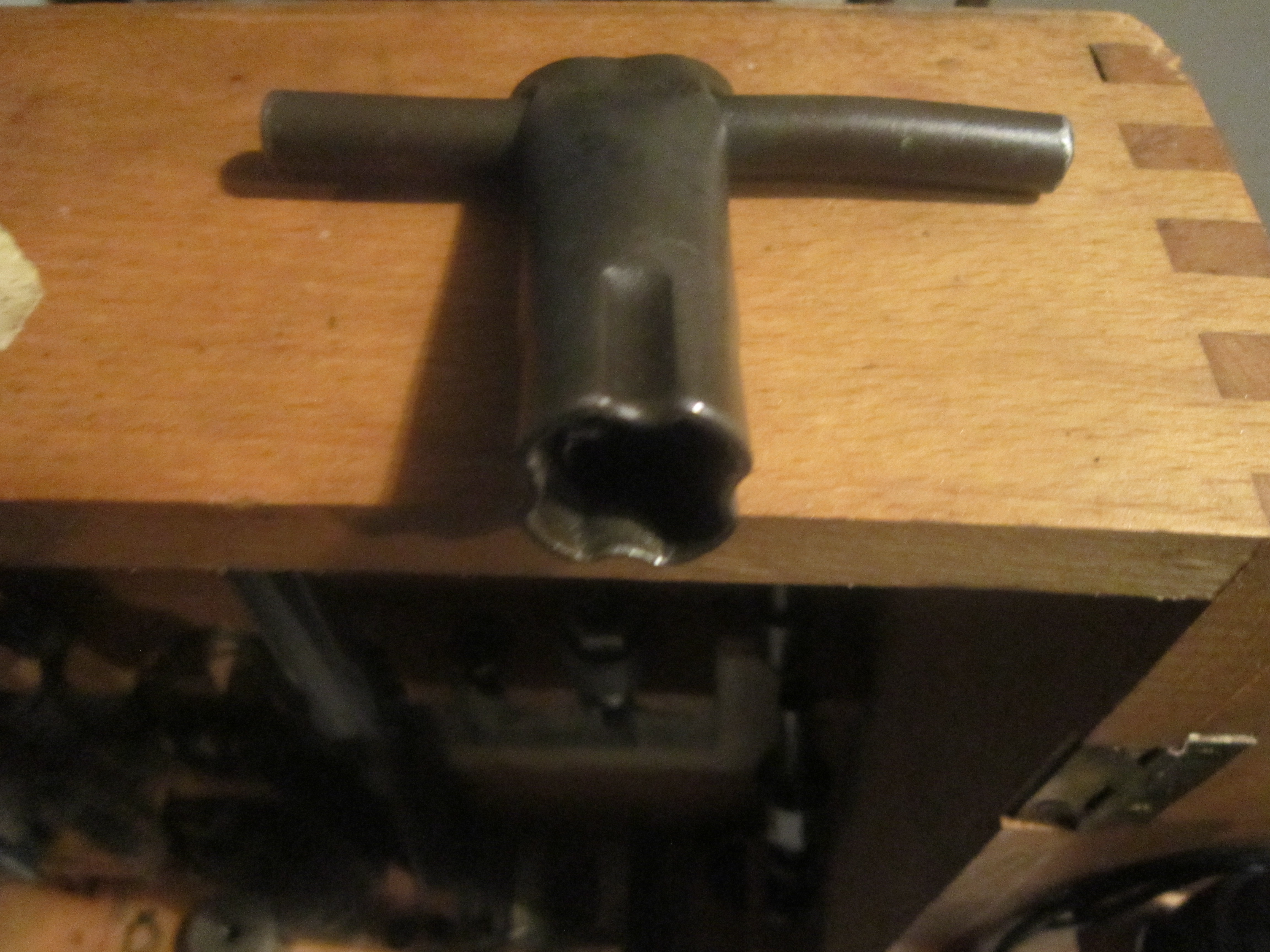

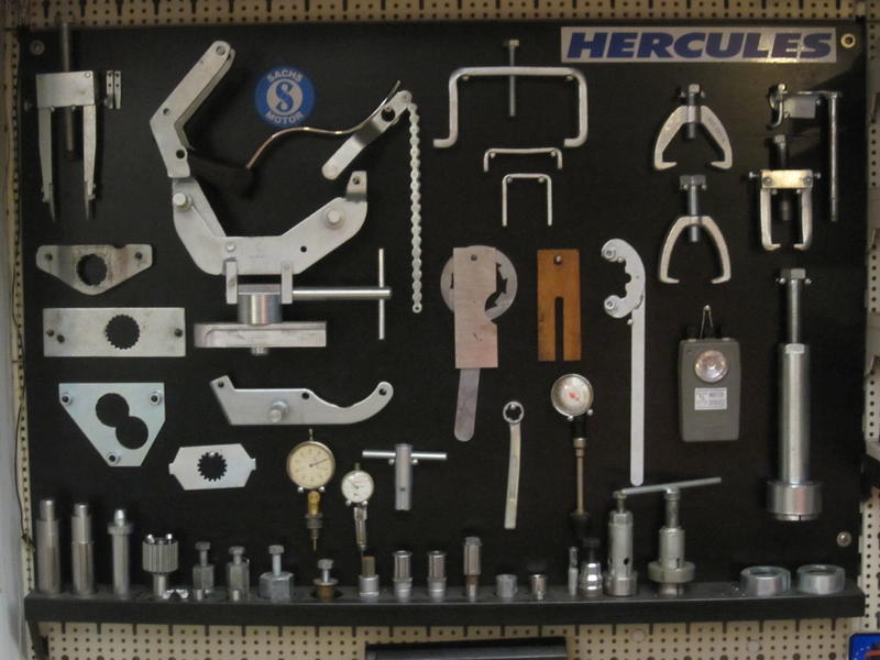

Ja , es gibt einen Sachs Rohrschlüssel dafür.
Ich habe mir auch einen Ringschlüssel dafür selber gemacht . Beides ist in der Mitte unten von der Platte zu sehen
Profilschraube / Profilschlüssel ,es ist keine Rohrschraube.Das original ist in den Sachs Rep Anleitung zu sehen .wawa the duck mal googeln.

Da hast Du recht, ein 16ner Maulschlüssel geht da zur Not, oder eine gute Klemmzange. Das richtige Profil ist aber doch besser.
Gruß Klaus<br /><br />-- 08.02.2018 18:45 --<br /><br />Sachs Profilschlüssel
