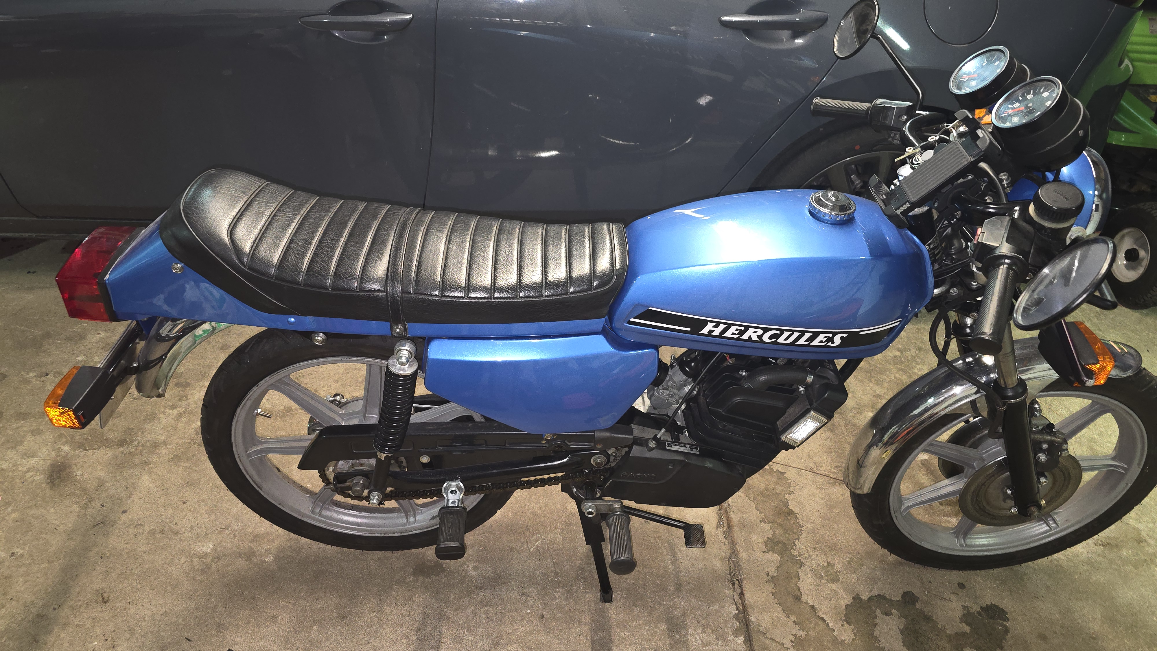

Hey ihr lieben, ich bin neu hier und hatte schon mit Alwin Kontakt.
Hier gibts wohl gleich mehrere Experten, die mir im besten Fall weiterhelfen können.
Mein Problem:
- Sachs 50SW in Hercules K50 Ultra 1979.
- 5. Gang geht nur rein, wenn man diesen zweimal schaltet, springt ab und zu raus.
- 1. Gang ist auch nicht 100% synchron, beim Kupplung kommen lassen oder kurz Vorrollen, klickt er aber doch rein
- sporadisch 'schnarren' auch die unteren Gänge beim hochschalten
- runter geht, soweit ich einschätzen kann, ohne Probleme
- Schaltstange ist frei
- Öl ist das richtige drin
- Kupplung ist eingestellt und trotz Verstellen der Einstellschraube hat Kupplungshebel mind. 5mm Luft zum Gehäuse.
Die Hercules wurde vor 10 Jahren komplett und exzellent gut restauriert. Seitdem aber nicht (100km vllt.) gefahren, weil eben das Getriebe rum zickt und gesundheitlich keine Zeit zum kümmern war.
Ich und mein Sohn haben sie nun vererbt bekommen und hängen wirklich mit Herzblut dran.
Aber gerade deswegen habe ich vor dem Getriebe einfach zu viel Schiss.
Ich kann Nächte lang lesen und Videos gucken...
Es am Ende nicht repariert zu bekommen, bzw. Einzelteile aufm Tisch zu liegen haben und nicht weiter zu wissen, wäre eine Katastrophe.
Alwin schrieb, es gäbe hier ein paar wirkliche Experten, die mir helfen könnten.
Im besten Fall die Arbeiten sogar übernehmen könnten?

Ich kann dir da leider nicht helfen, aber was hast du denn für einen Vergaser montiert und wie ist die Bedüsung?
Vielleicht hat @cluberer2003 einen Hinweis. Er hat meinen 50SW Motor auch gemacht und kennt sich da bestens aus.
Is der originale Bing 21er.
Und da ich keine exorbitante Leistungssteigerung hab, vermute ich die Standart-Düse.
In Angst lebend, jetzt von allen eine auf den Deckel zu kriegen... aber die Bedüsung hat wie genau mit der Schaltung/dem Getriebe zu tun?
Dann greife ich ma direkt den Strohhalm und hoffe, @cluberer2003 meldet sich zu Wort... hier wird die Werbetrommel für dich gerührt 😅
Gar nichts, hat mich nur interessiert :D Hab den auf dem Bild nicht richtig erkannt.
