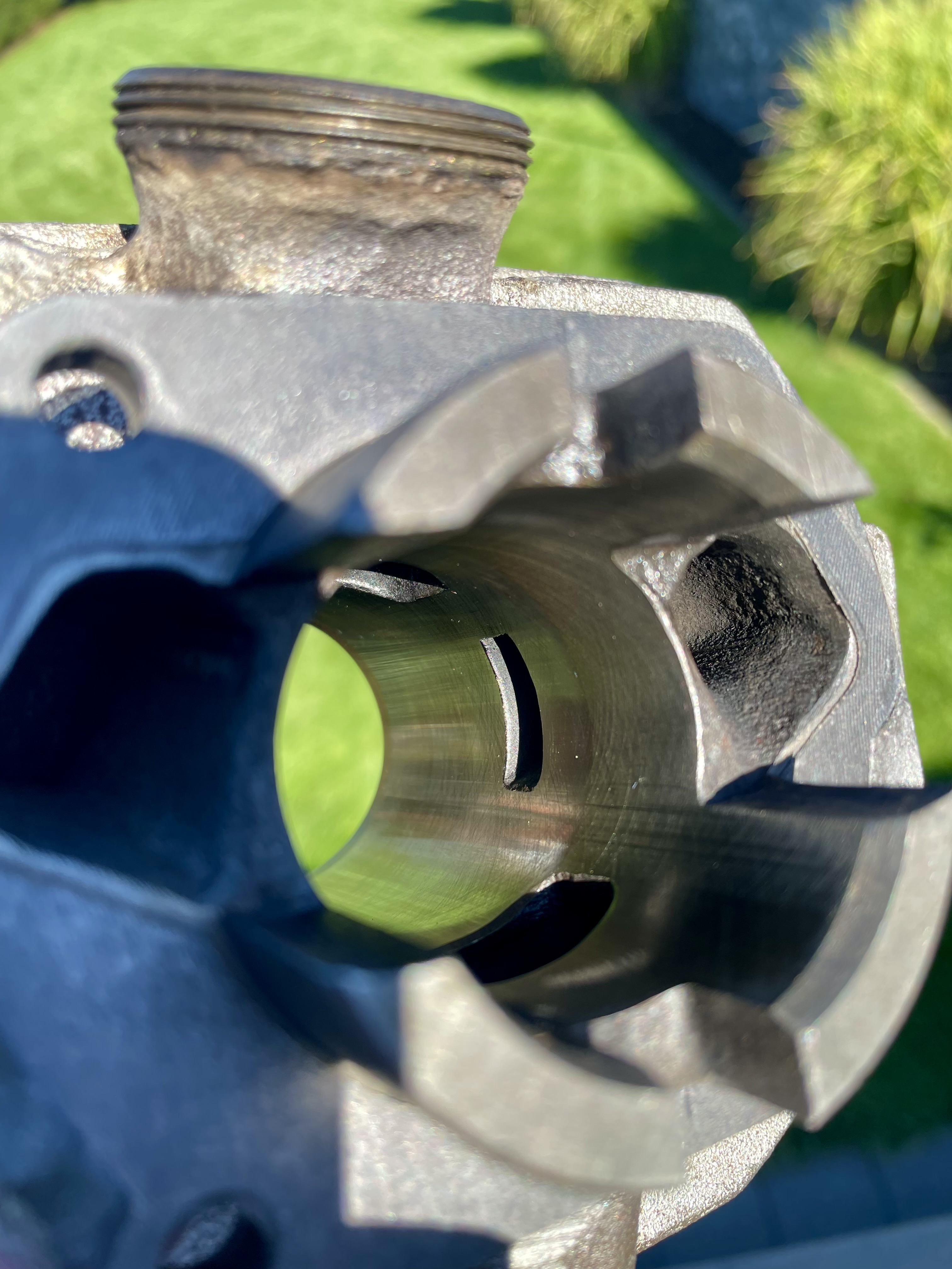

5,3 Ps Grauguss Zylinder , Kolben nach 2000km
Gude,

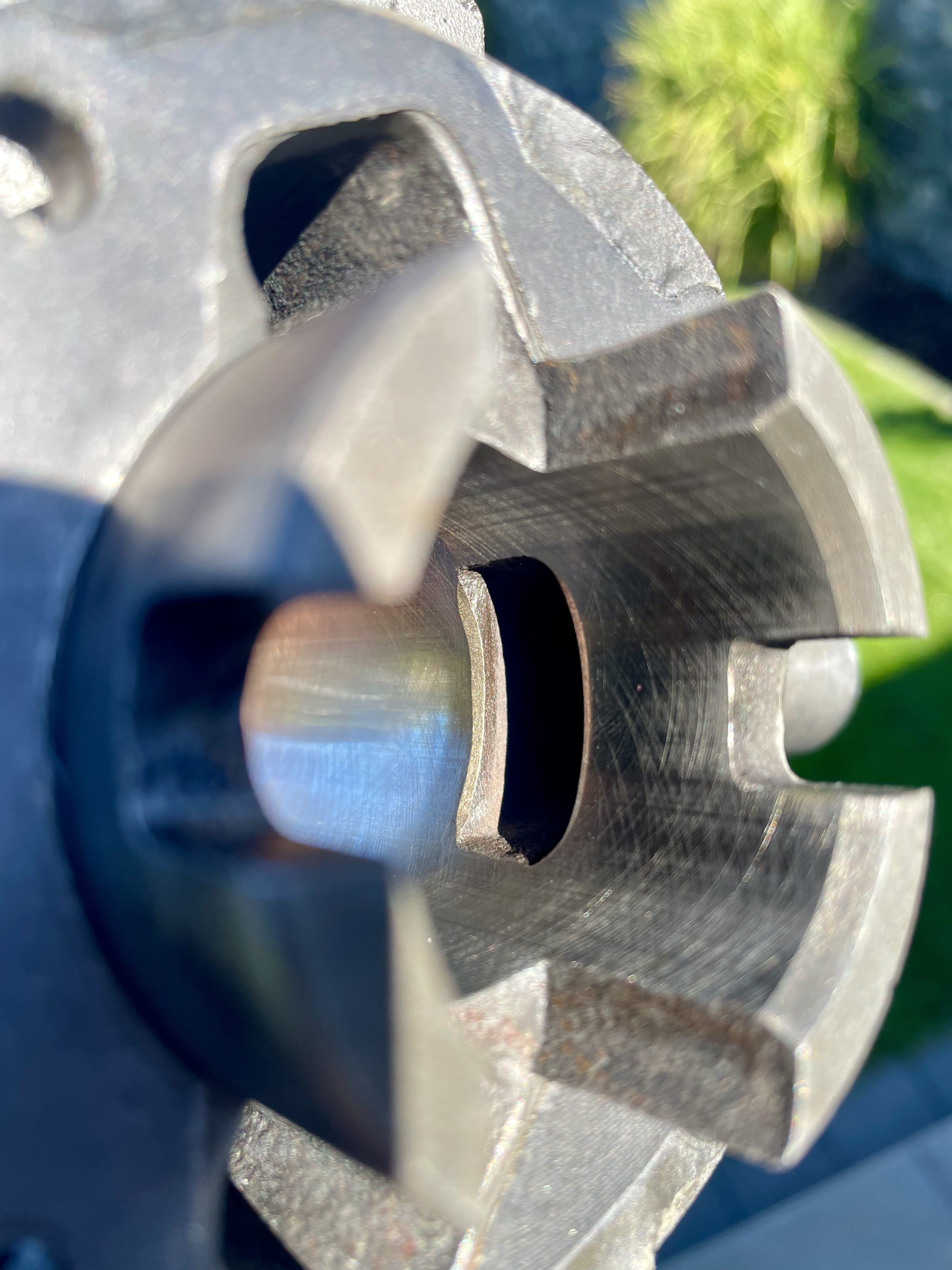

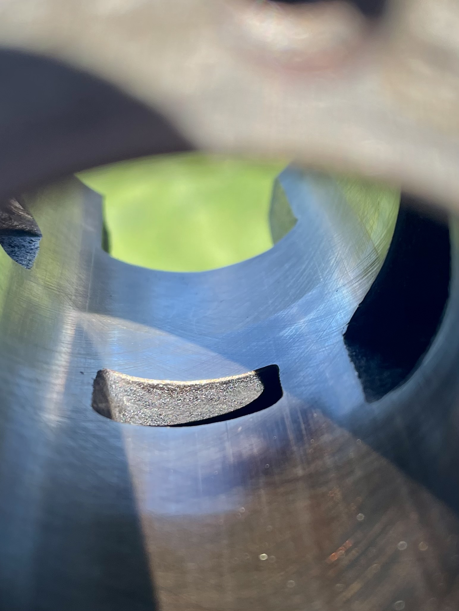

folgendes ist mir noch aufgefallen: Durch das Hohnen sind die Kanäle noch scharfkantiger geworden. Sehe ich mir die Bilder genauer an, dann ist der Kolben besonders and den Ü-Kanälen stark abgenutzt und somit verkokt. Der seitliche Kolbenboden oberhalb der Ringe ist dort bereits völlig glatt weggehobelt.
Insbesondere bei den Eisenguß Zylindern wirken die Kanäle wie eine Gurkenraspel, sofern die nicht sauber angefast/entgratet sind. Bevor Du einen weiteren Kolben schredderst unbedingt den Zylinder nacharbeiten. Ich mache das mit einer Dremel-Fräse. Jeden einzelnen Kanal drumherum abkleben, falls man mal abrutscht. Auch den Einlaß nicht vergessen. Hier kommen zwar die Kolbenringe nicht vorbei, aber das Kolbenhemd wird hier auch sehr beansprucht und gehobelt.
Viele Grüße Christoph

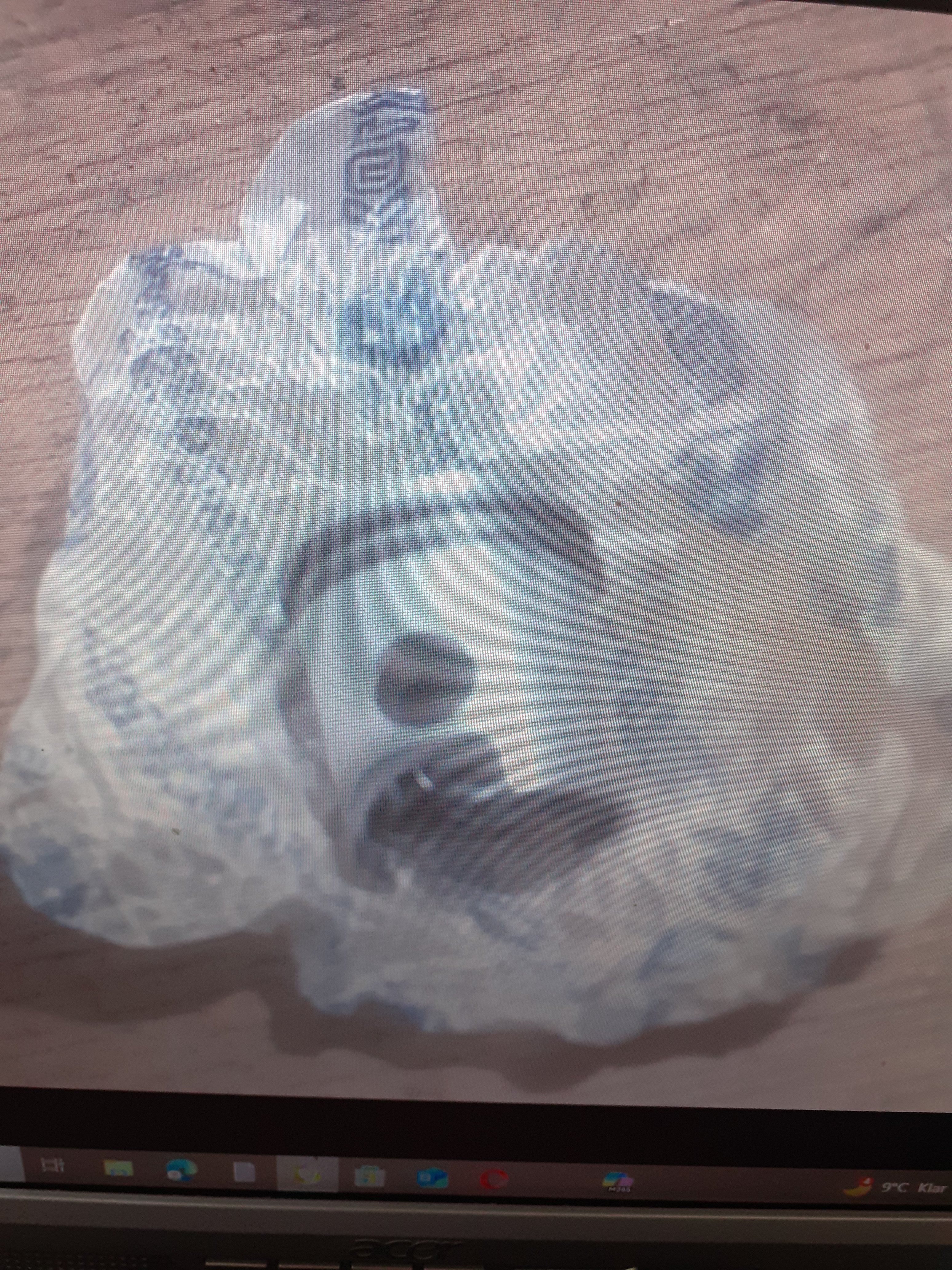

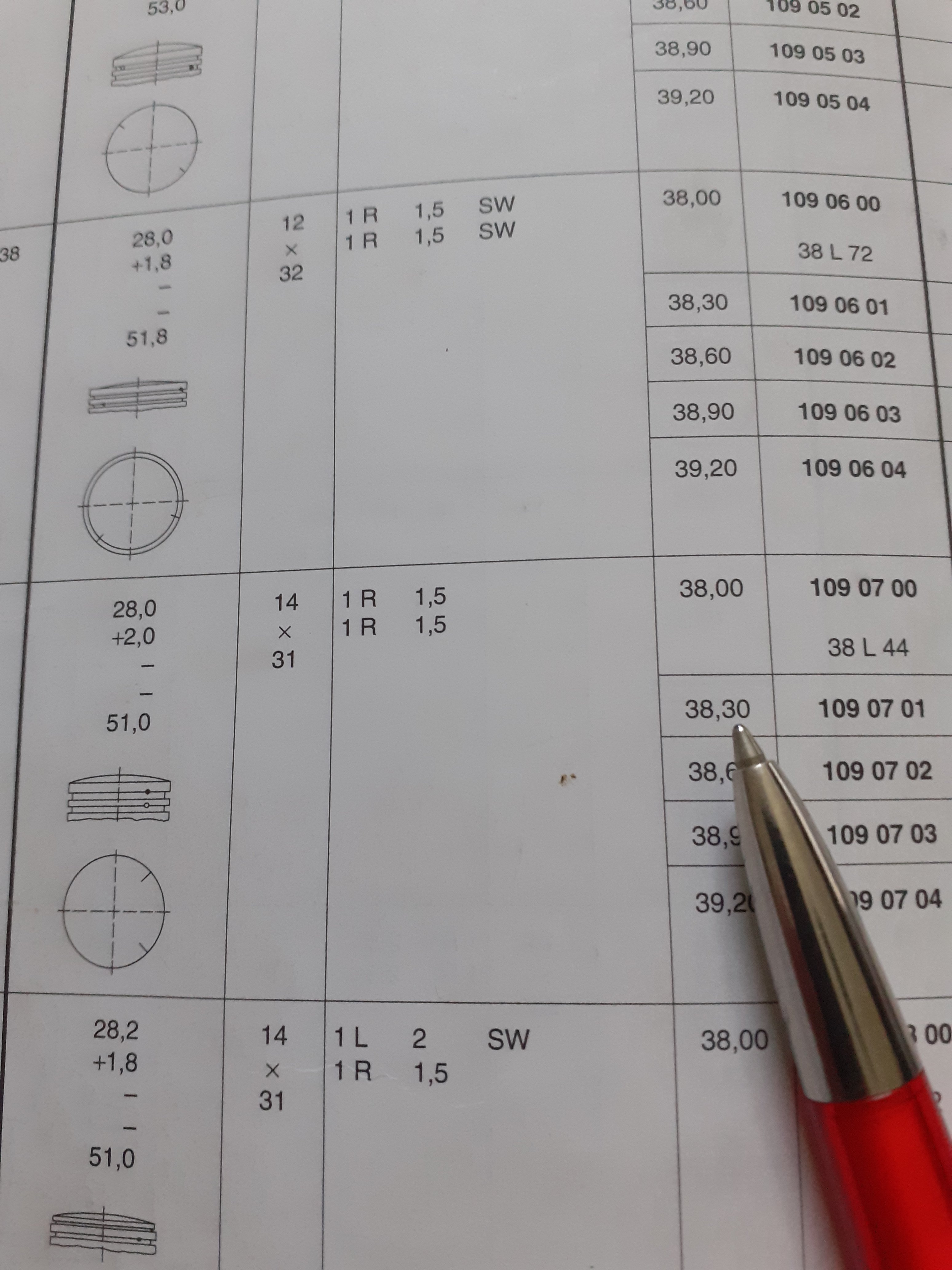

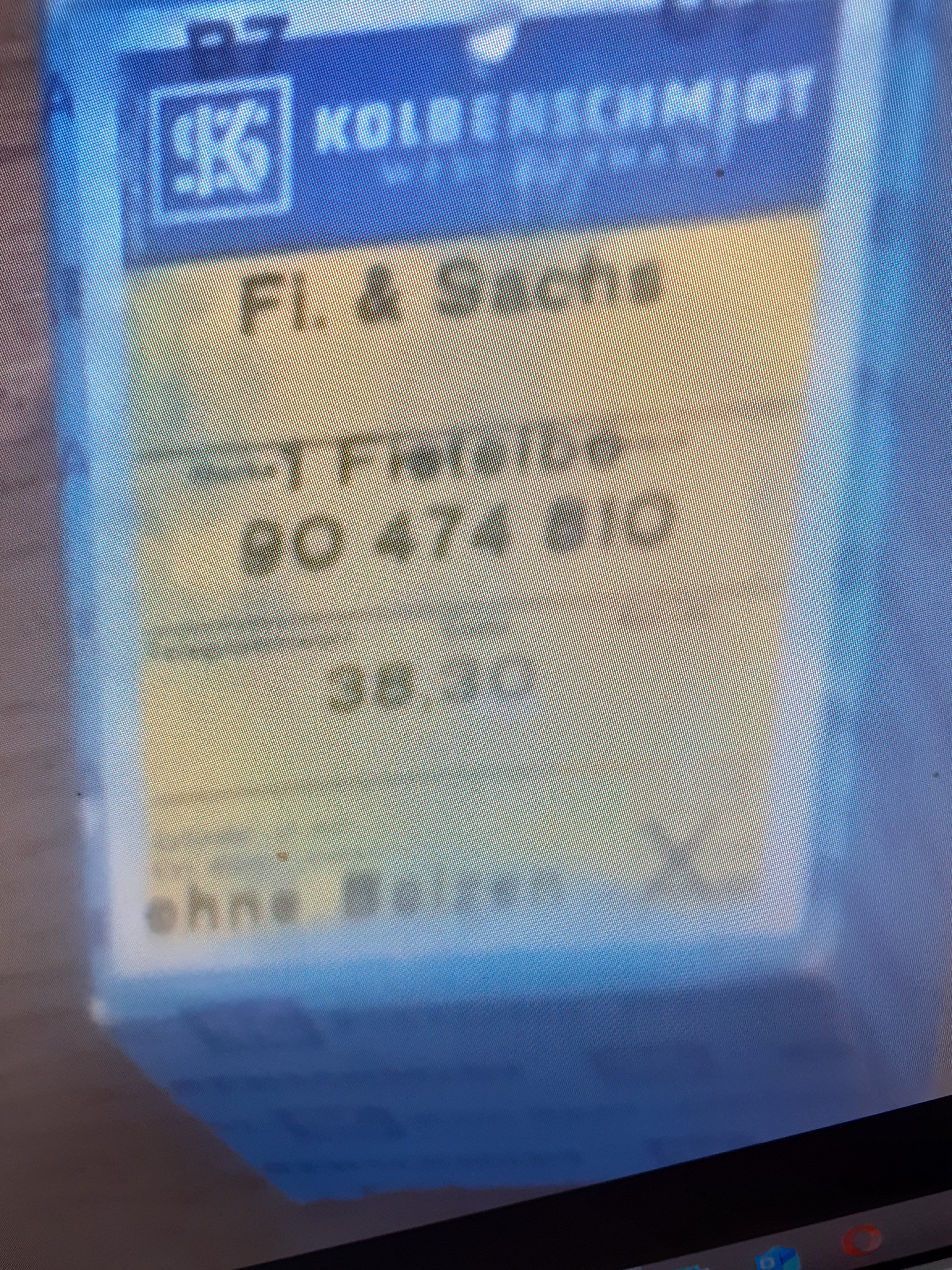

Ja dann würde ich einen Kolben Kolbenschmidt für 38,3 komplett kaufen.Oder für den 38,9 Ringe kaufen .Zweirad Schreiber hat wohl 38,9.
Neu feinbohren und honen.
Schreiber hat keinen 38,9x1,5 B mehr.
Vielleicht kann ich noch Kolben Kolbenschmidt für Durchmesser 38,3
besorgen.

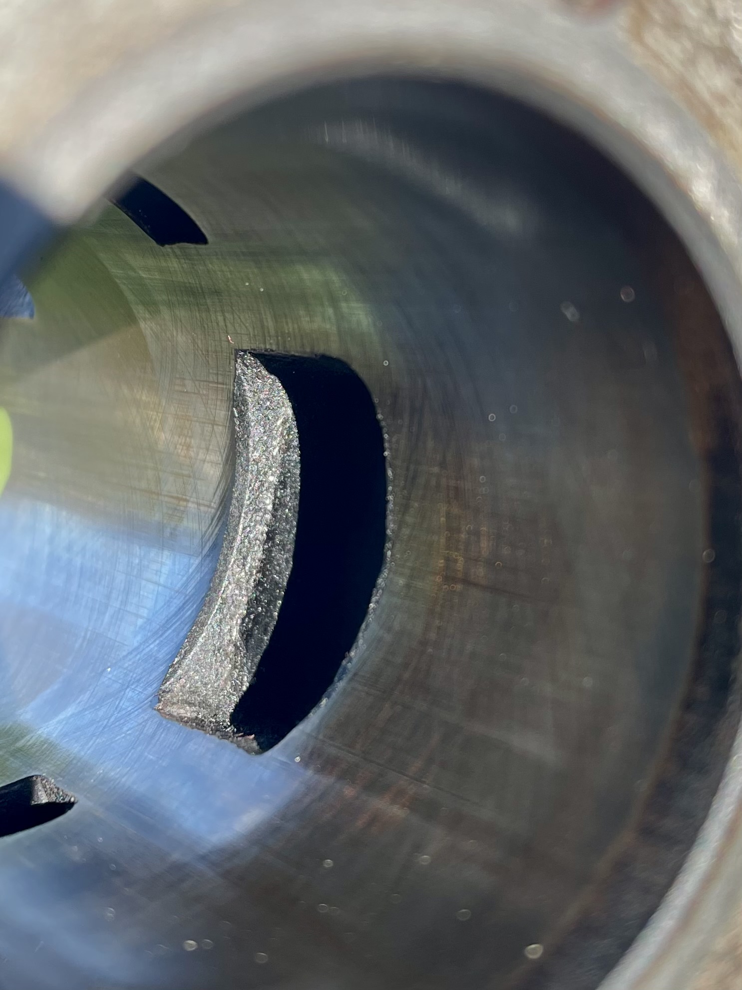

@HerrSuhrbier ich finde die Kanten jetzt nicht scharfkantig , oder sehe ich das jetzt falsch ?
Gerade der Ein/Auslass hat bestimmt eine 0,6-0,8mm fase dran , bei den Überströmer sind es etwa 0,2-0,3mm .
@Sachscupspezi ,weißt du wo ich nen Kolbenschmitt Kolben mit 38,3mm herbekomme ?
Nochmals die Kanten brechen. Der Kolben sah das nämlich anders.
@ Benze
Ich würde an allen Kanälen mir das genaustens anschauen und sauber entgraten.

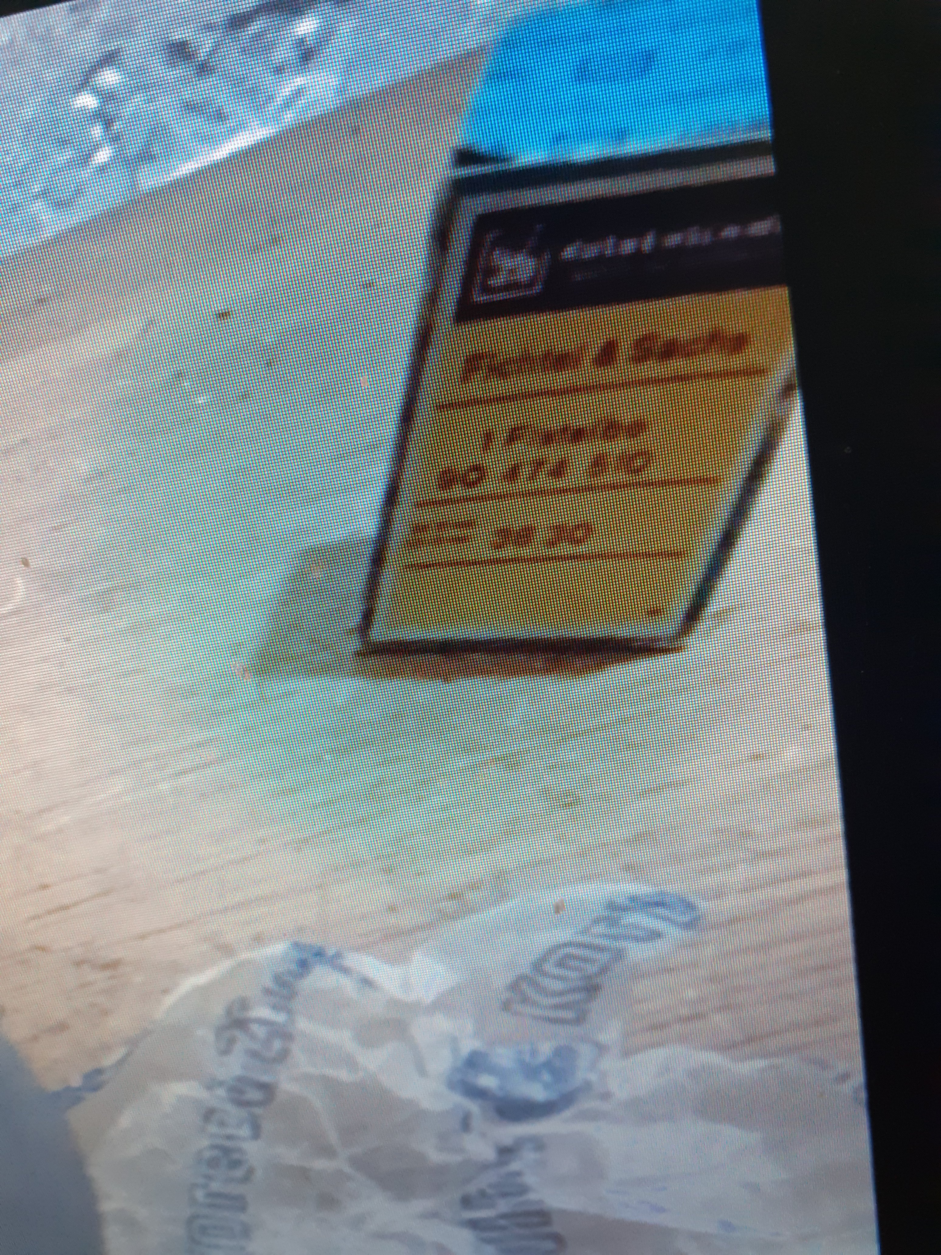

Kolben 38,244 für Zylinderbohrung 38,304
wenn man 0,06 mm Einbauspiel laut Prägung auf dem Kolbenboden berücksichtigt.
SACHS NUMMER 0286 357 001
Kolben ohne Bolzen,siehe Karton.
Vermessen von Zylinder /Kolben ergibt reale Ergebnisse,wenn man richtig misst.
Den habe ich besorgt, muss nur warten bis eintrifft. Versand aus dem Ausland war etwas teuer. Muss auch hier ankommen,man weiß ja nie .
Nicht ganz so günstig ,65€ + 5 € versicherten Versand .
Mein Kumpel hat eine ganze Menge dieser Kolben,ist leider noch 4 Wochen im Urlaub.

Ok, dann werde ich nochmal alle Kanten entraten/verunden.

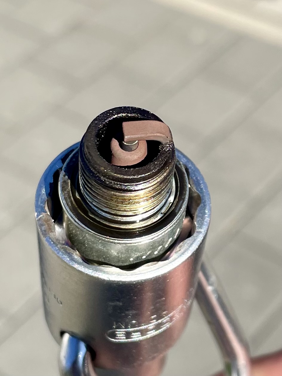

@cluberer2003 , mein kerzenbild von heute . 40km

Ich stelle jetzt mal noch ne dumme Frage,hattest du den Kolben und die Zylinderlaufbahn vor dem Zusammenbau auch gut eingeölt?
Bei Graugusszylindern ist es auch wichtig den Motor gut warm zu fahren bevor man Vollgas gibt,da sich nach dem Start der Alu Kolben schneller ausdehnt als der Graugusszylinder.
Ja , hab alles vorher eingeölt . Ich denke das ich beim einfahren Fehler gemacht habe . Auch mit dem Warmfahren werde ich es jetzt genauer nehmen . Kanten werde ich auch nochmal verrunden.
Ich hatte bisher bei den Graugusszylinder in den 505er Motoren keine Probleme, mit neuen Sachs Kolben , fahre da nicht warm usw. Hatte aber auch bisher noch keinen neu gehonten original Zylinder .
