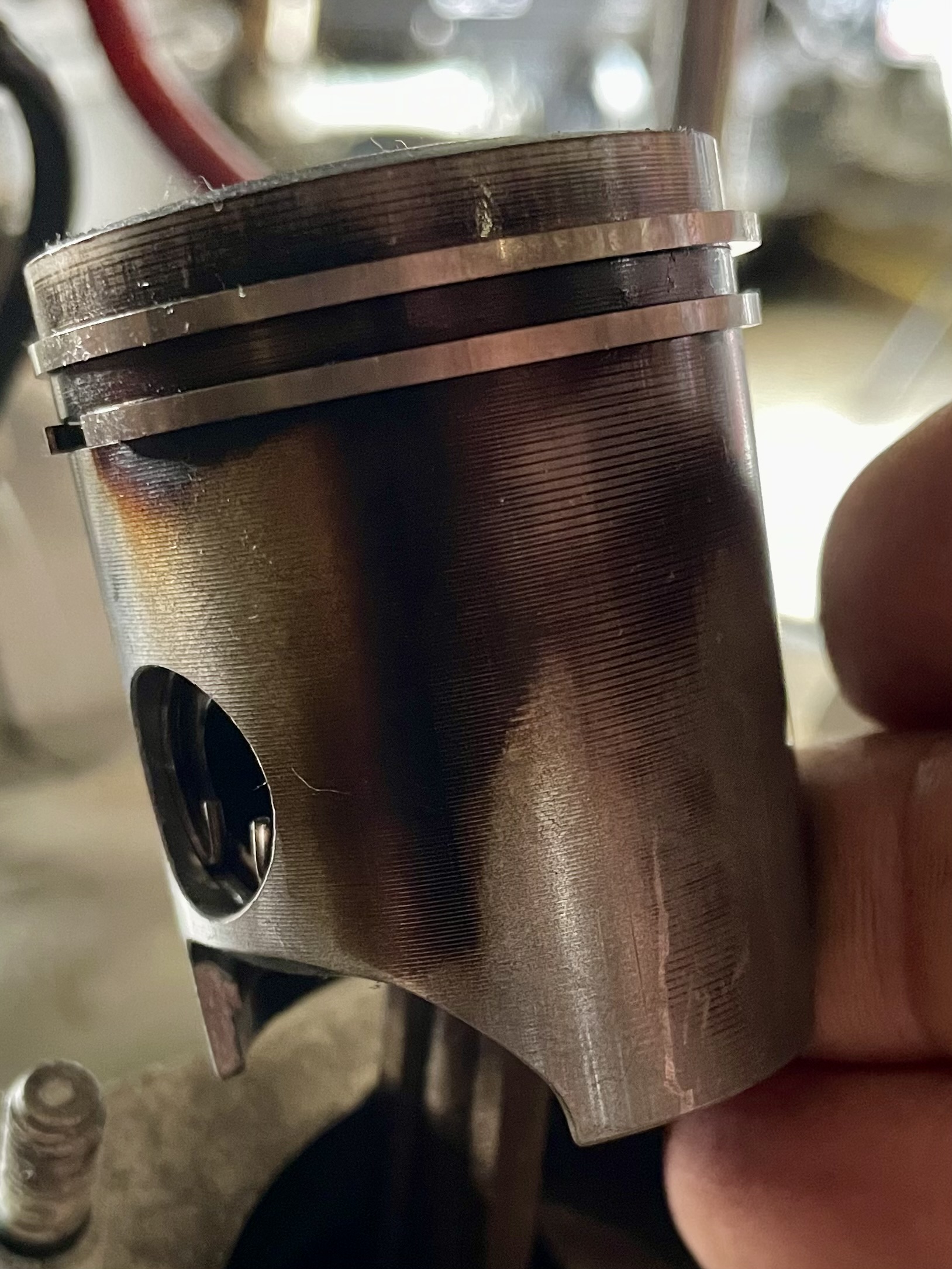

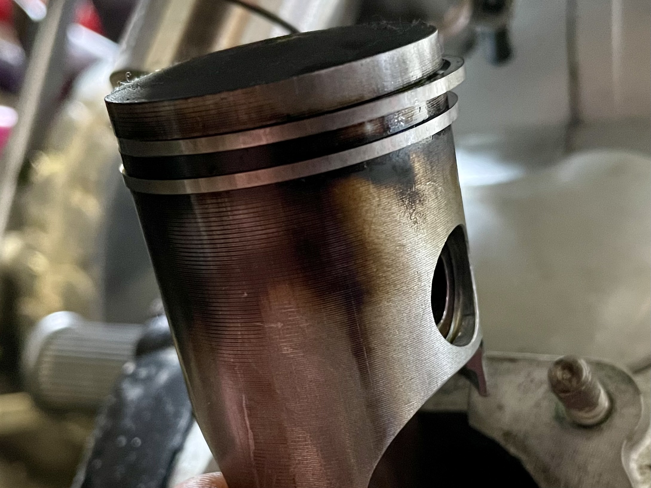

Ich hab vor 8 Wochen einen 5,3PS Graugusszylinder auf 38,30mm Neu honen lassen und einen NOS Mahle Kolben mit 38,24mm verbaut .
Lief anfangs sehr leise und und hatte satt Leistung . Die letzten paar hundert km musste ich den mehr drehen das was ging .
Als ich vor zwei Wochen, an zwei Tagen um den Bodensee gefahren bin lief meine Supra 4 am zweiten Tag schon nicht mehr sauber , die stotterte bei ner bestimmten Drehzahl und kam erst oben raus in Schwung , das wurde jetzt dann immer schlimmer ich hab am Berg und Steigungen keine Leistung mehr .
Hab Zuerst die Zündung gewechselt, war aber gleich .

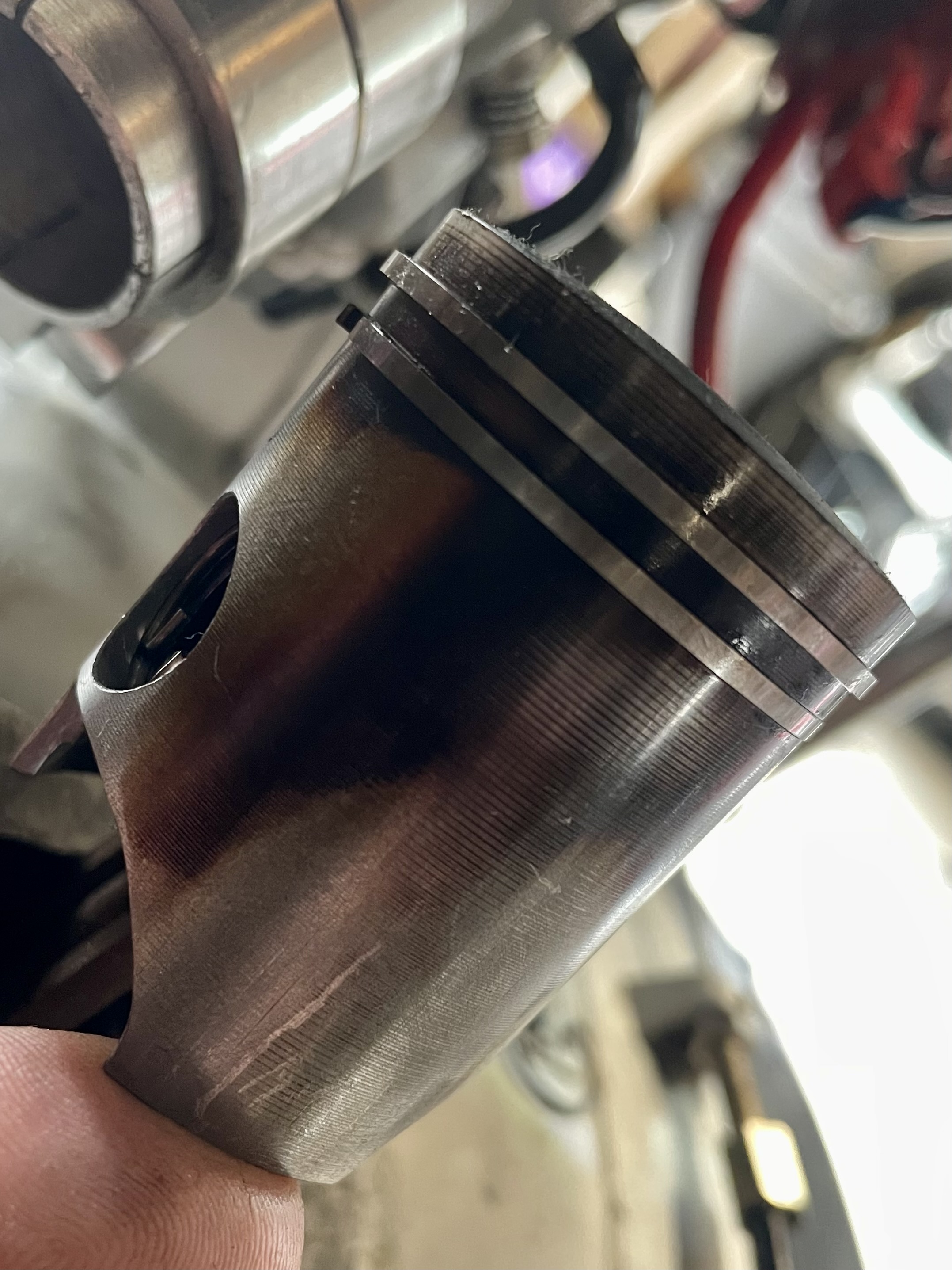

Dann hab ich den Zylinder runter gemacht und vermessen. Zylinderbohrung hat immer noch 38,30mm . Der Kolben ist jetzt kleiner als vorher , am Hemd 38,20mm/neu 38,24mm , vorne Seitlich nur noch 38,07mm/neu waren es glaub ich 38,15mm - 38,20mm . Kompression nur noch 6,5Bar .
Wenn ich den anschaue sieht der nicht gut aus , ist der Kolben fertig oder die Ringe ?
Oder ist der Heiß gelaufen ?
Bekomme ich irgendwo neue Kolbenringe im Übermaß her ?
Gibt es Übermaß Nachbau Kolben die passen ?
Laut BARIKIT und Lautz gehen bei den 5,3 und 5,8ps Zylindern auch die Sachs50S L-Ring Kolben , hat das schon mal jemand verbaut ?
Ich hoffe mal einer von euch kann mir da weiter helfen .
hallo benze!
ich sehe dein kolben problem als marken übergreifend an.
du hast recht, der kolben sieht nicht so gut aus.
ist wohl ein "blow by" problem.
eigendlich sieht man sowas nur bis zum zweiten ring.
bei dir ein "blow by all over the piston".
die vermessung von zylinder und kolben,
vorher und nachher ist ja erfolgt.
da stellt sich mir die frage, womit jeweils gemessen wurde?
"blow by" ist für mich eine undichtigkeit an den kolbenringen,
nicht ein kaum messbarer materialabtrag nach 2000km am kolben.
vielleicht liegts nur am material der ringe?
eine höchst wissenschaftliche erklärung wirst du dazu bestimmt bekommen......
ich kann nur schreiben, was ich tun würde:
den kolben vom "all over blow by" reinigen.
neue ringe von einer anderen "firma" montieren.
es sollte nach nur 2000km keine relevante ovalität im zylinder sein.
einfach mal die laufleistung bis ende der saison mit dem letzten stand vergleichen.
dann mal nachsehen.
glück auf!

Hallo Markus ,
gemessen hab ich den Kolben mit ner Bügelmessschraube und den Zylinder mit einem Subito .
Wie gesagt der Zylinder ist genau wie nach dem Honen 38,30 und nicht oval . Der Mahle Kolben hat maßlich allerdings abgebaut , was ich so nicht erwartet hätte .
Neue Kolbenringe würde ich gerne testen , allerdings weiß ich nicht wo ich passende herbekommen könnte.
Gruß Benze

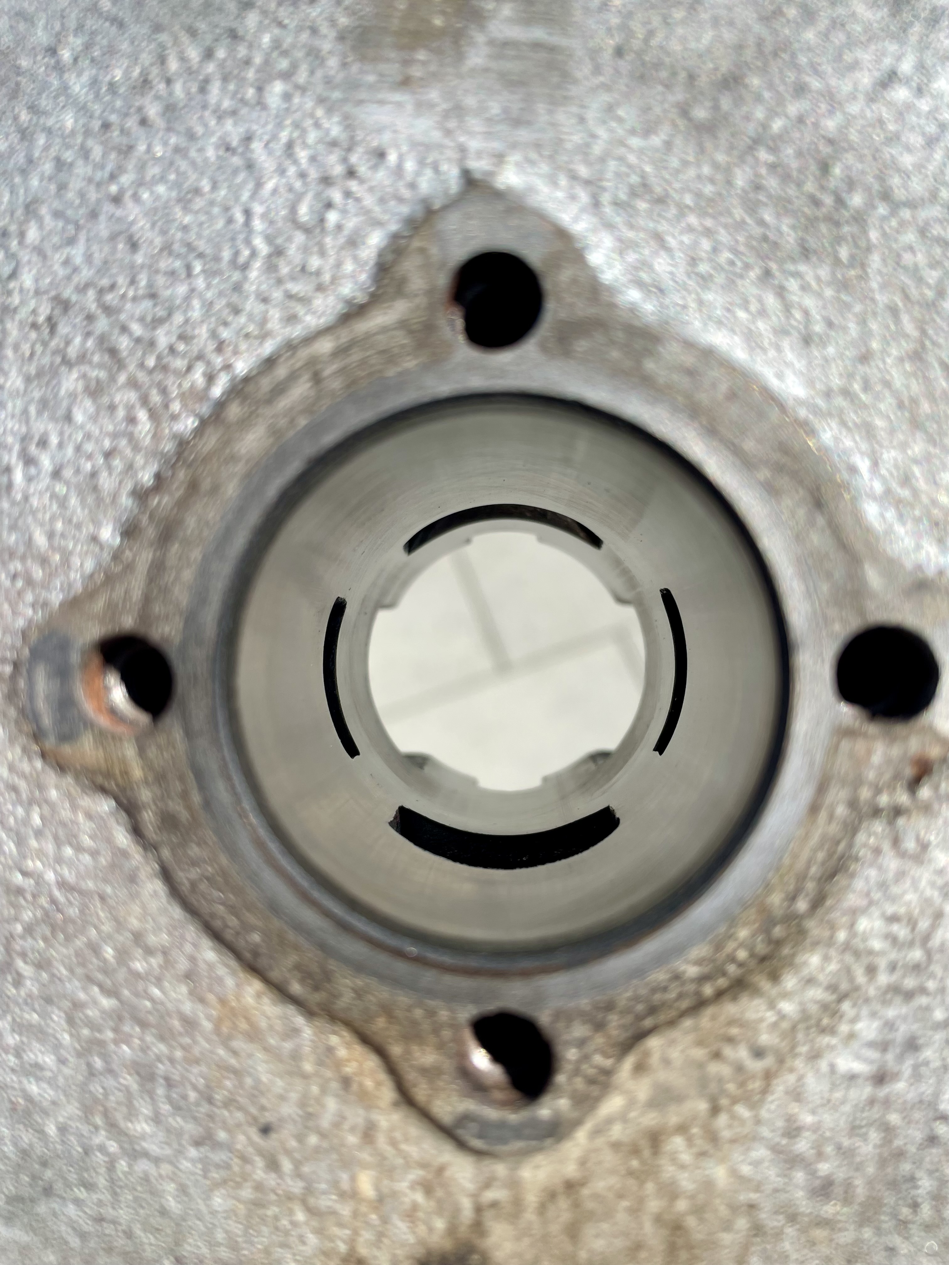

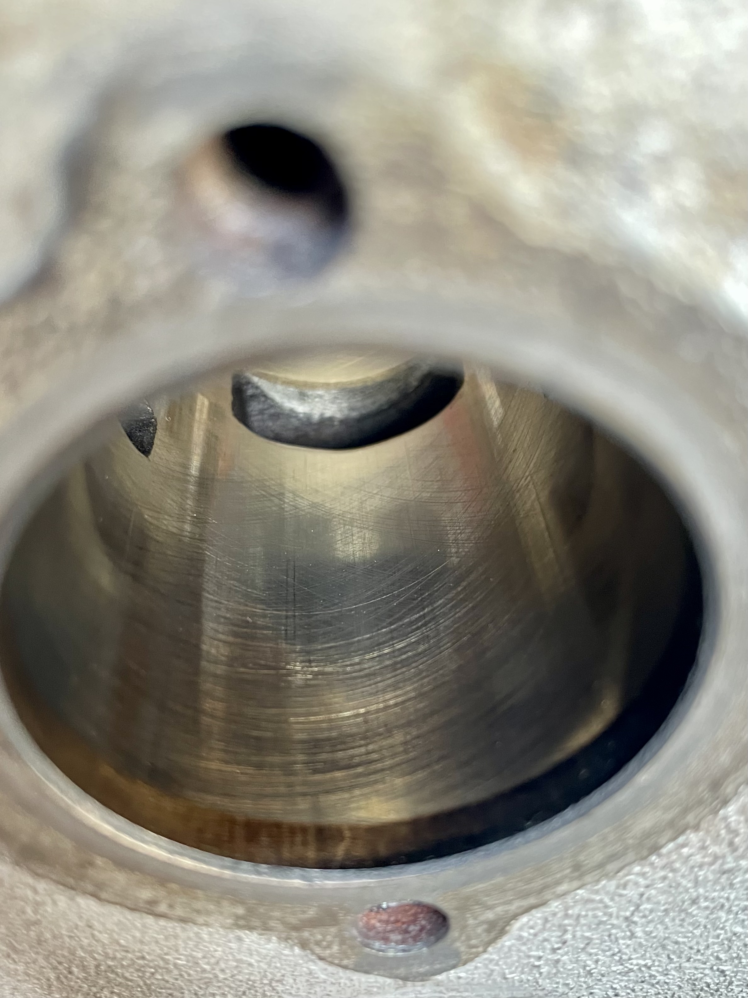

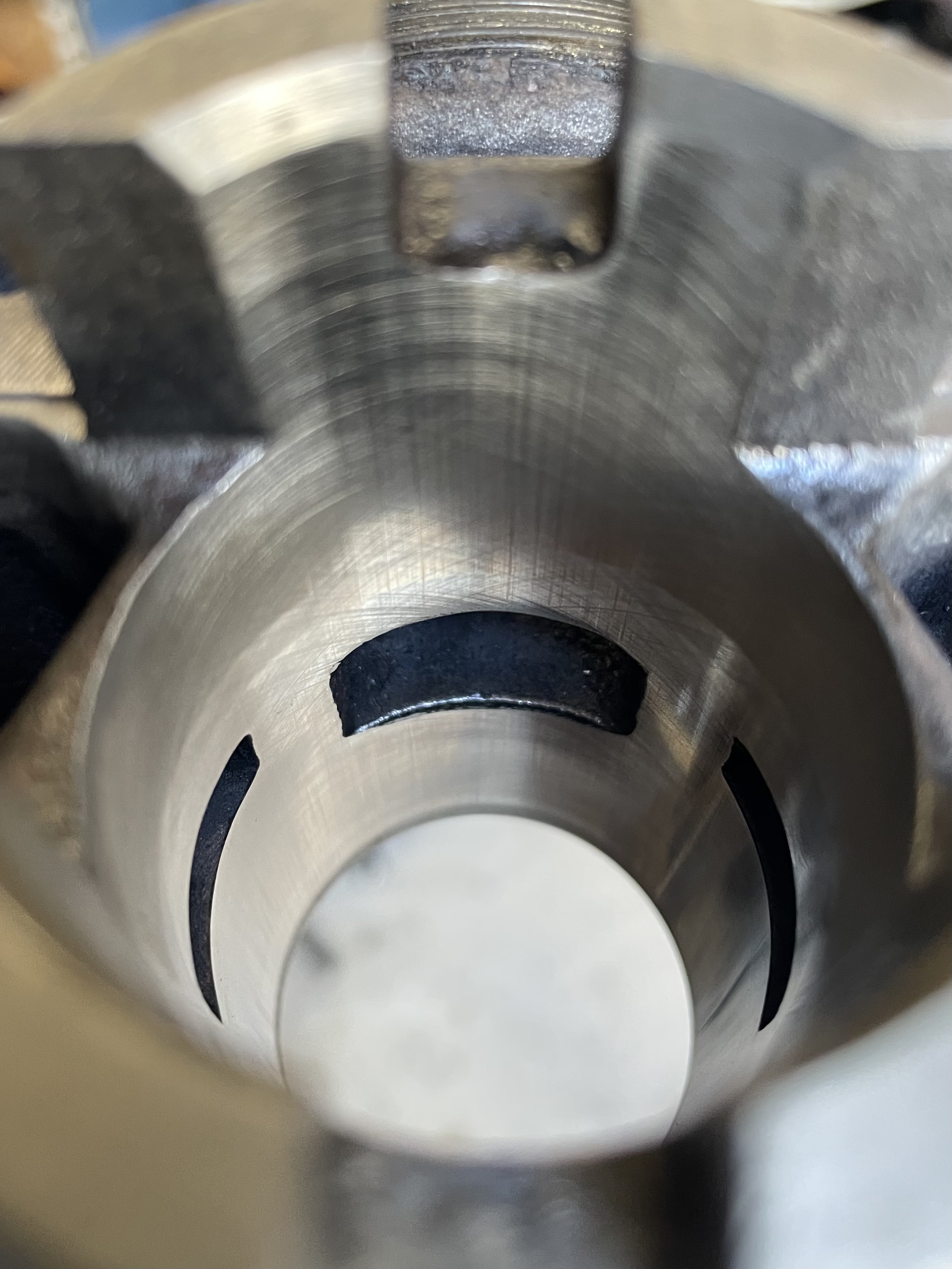

Sind leichte Reibspuren im Zylinder.
Kreuzschliff noch zu sehen?
Mach mal ein Foto.

Gude Benze,
meiner Meinung nach hat Markus eine exakte Diagnose gemacht. Die Kolbenringe scheinen die Ursache zu sein. Eventuell sind die aber auch nicht richtig eingefahren worden.
Meine Empfehlung:
Bei den minderwertigen Graugußzylindern die ersten 300 km mit mineralischem 2-Takt Öl 1:25 einfahren. Keine Dauerbelastung durch hochdrehen, aber auch nicht untertourig quälen. Durch das "billigere" Öl schleifen sich die Ringe besser auf den Zylinder ein. Dann Zylinder runter nehmen und Kolben und Zyliner gründlich entkoken. Dann auf sehr hochwertiges syn 2-T Öl wie zum Beispiel Castrol Power1 Ultimate wechseln. Hier kann und sollte man unbedingt 1:50 fahren. Bis 500 km die Drehzahl und Leistung langsam steigern. Dann sollte das Ding ordentlich rennen und halten.
Viele Grüße Christoph
Hat man einen original Mahle ,oder Kolbenschmid Kolben, sind die Kolbenringe ,wenn auch original, nicht das Problem.
Exakt würde ich mich anhand der Fotos nicht festlegen.
So Einfahren: ok.
Öl: Teilsynthetisch ok.
Mit neuen Kolbenringen ,kann man das nach Deiner Anleitung versuchen.
Gute Kolbenringe sollte man besorgen.

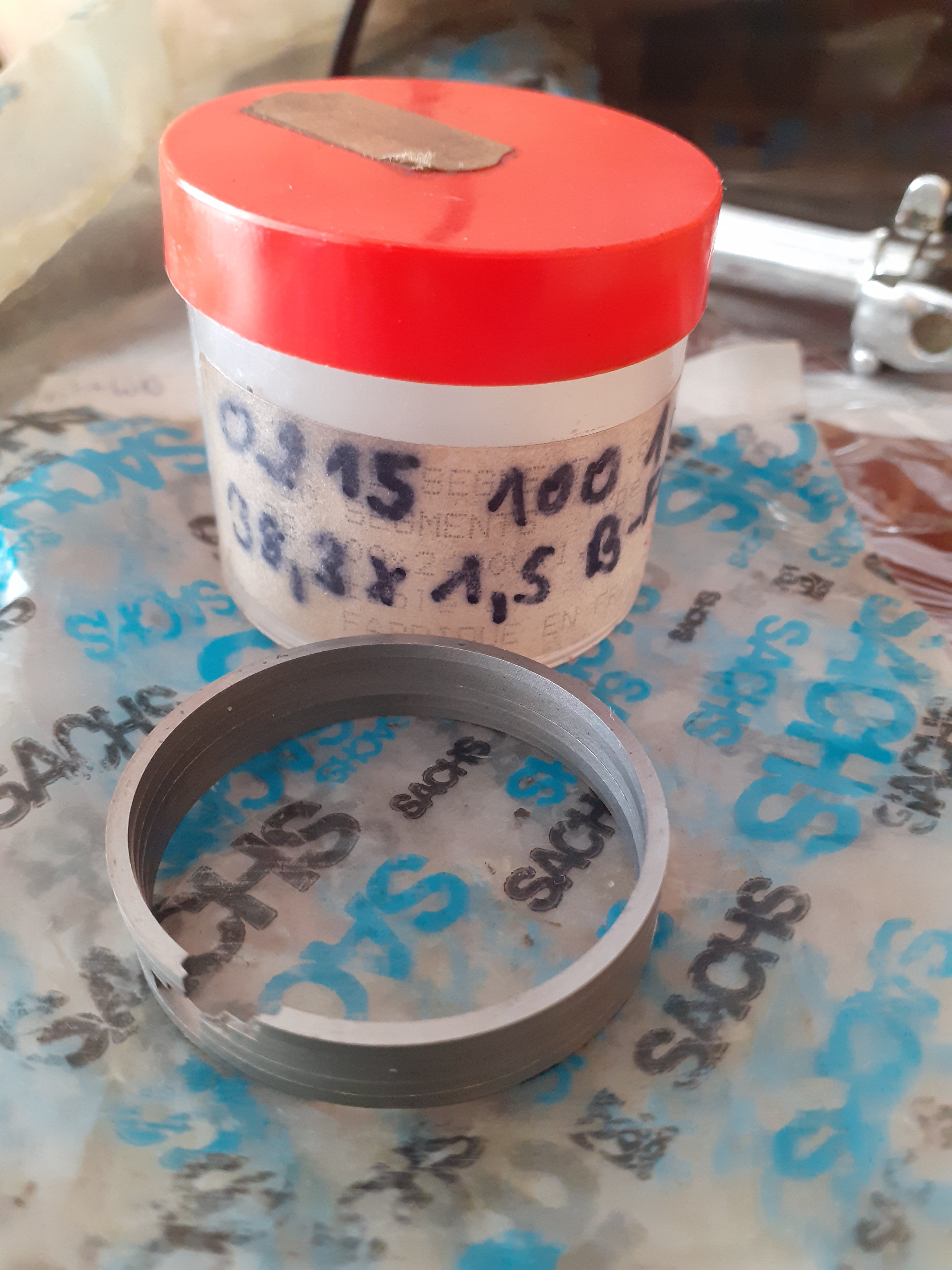

Originale Mahle Kolbenringe, haben die Einprägung Elko z und IKA.
Originale habe ich noch gefunden und nachgeschaut.
Sachs 0215 100 101 für den 1. Ausschliff.Zylinderbohrung 38,30 mm.

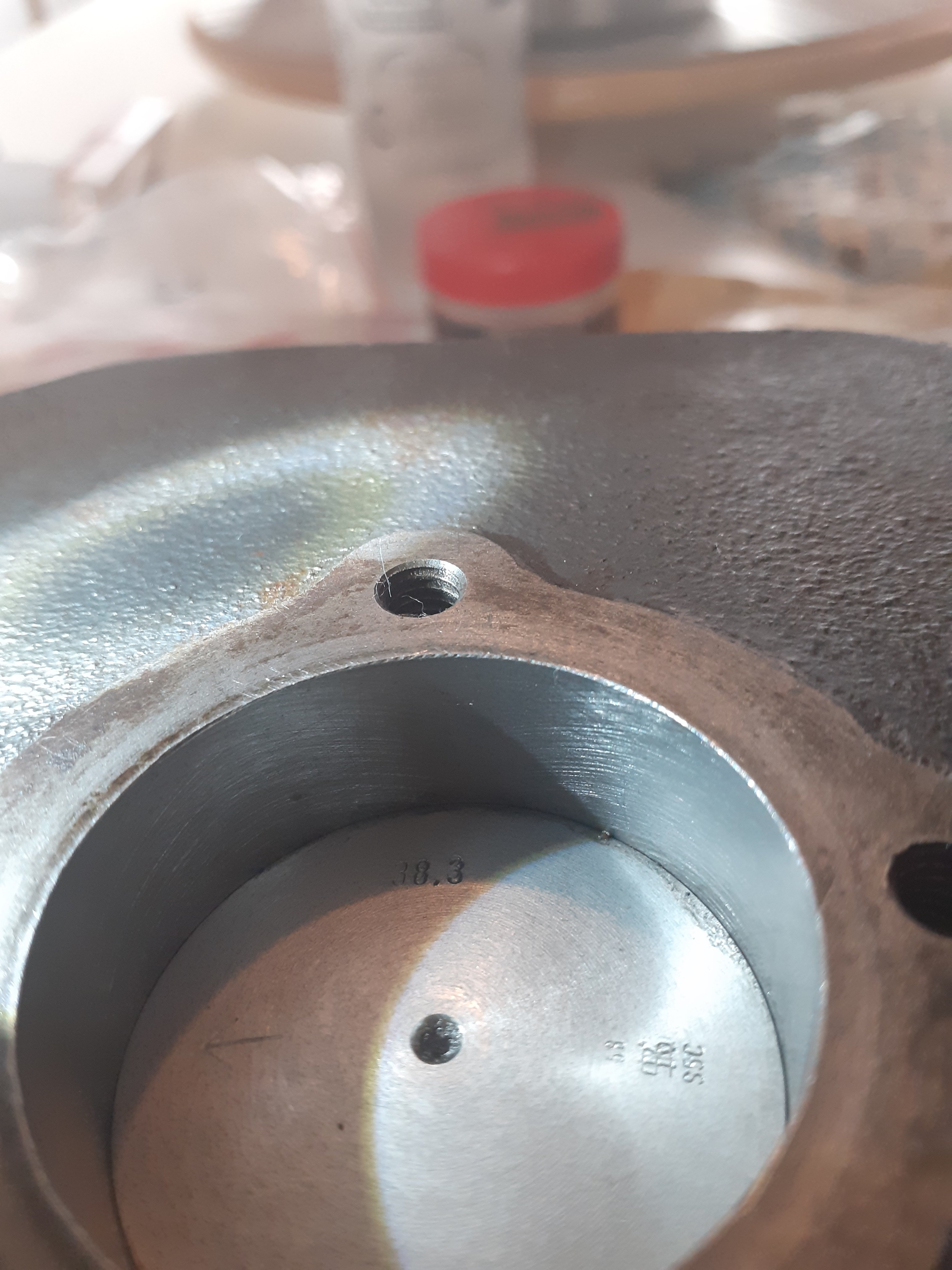

Hallo Klaus, hier mal paar Bilder von der Lauffläche. Dann schau ich mal bei Zweirad Schreiber oder Mopedparts, wegen neuen Kolbenringe , falls du von deinen welche verkaufen würdest hätte ich da natürlich Interesse.

Falls die noch gebraucht werden:
Kolbenringe 38,3 x1,5 B Form Mahle
Elko z IKA sind da.

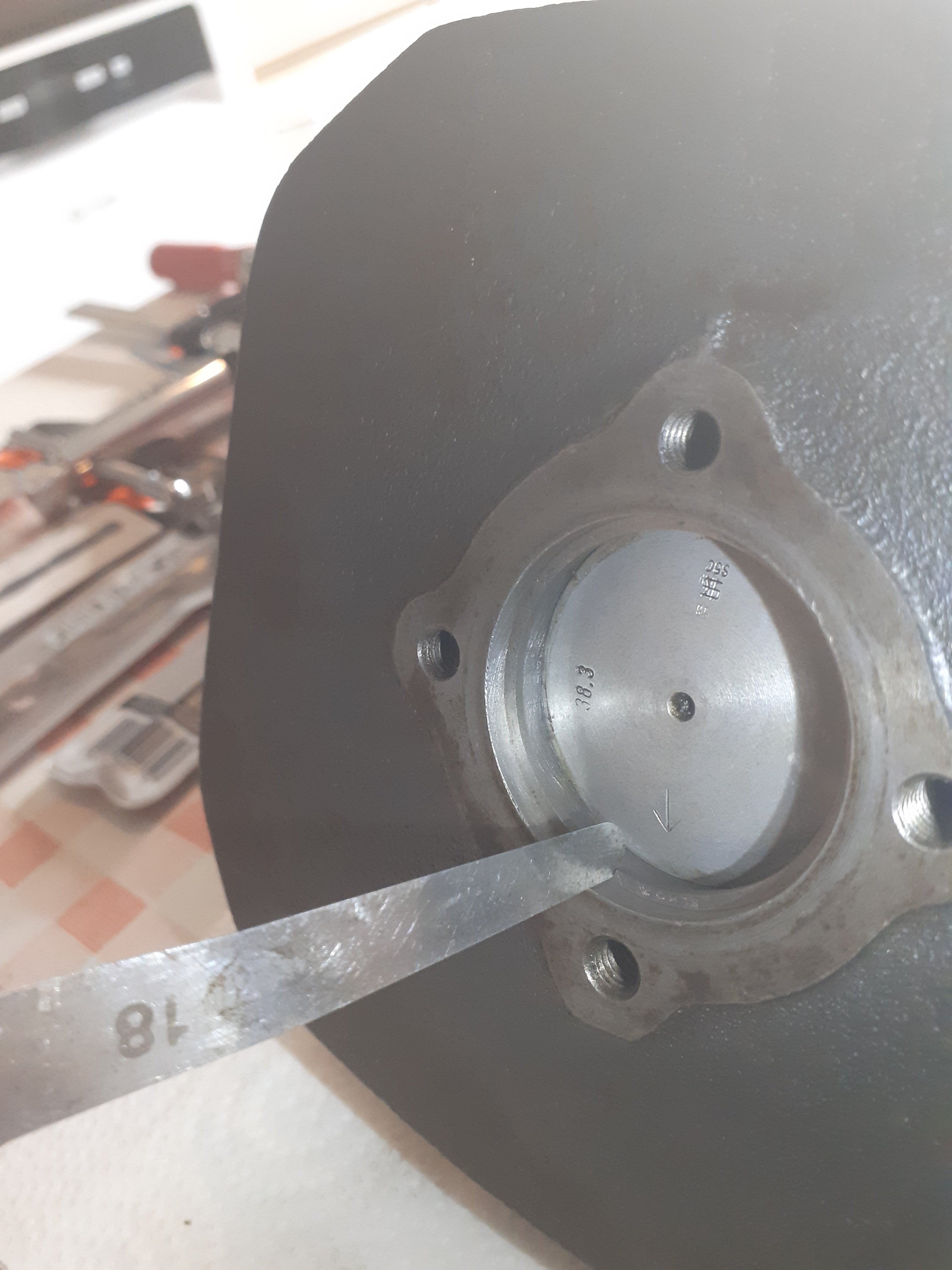

Im Zylinder Bohrung 38,30 mm eingelegt und mit dem Kolben ausgerichtet , 0,18 mm Stoßspiel maximal,geht noch so ebend dazwischen.
