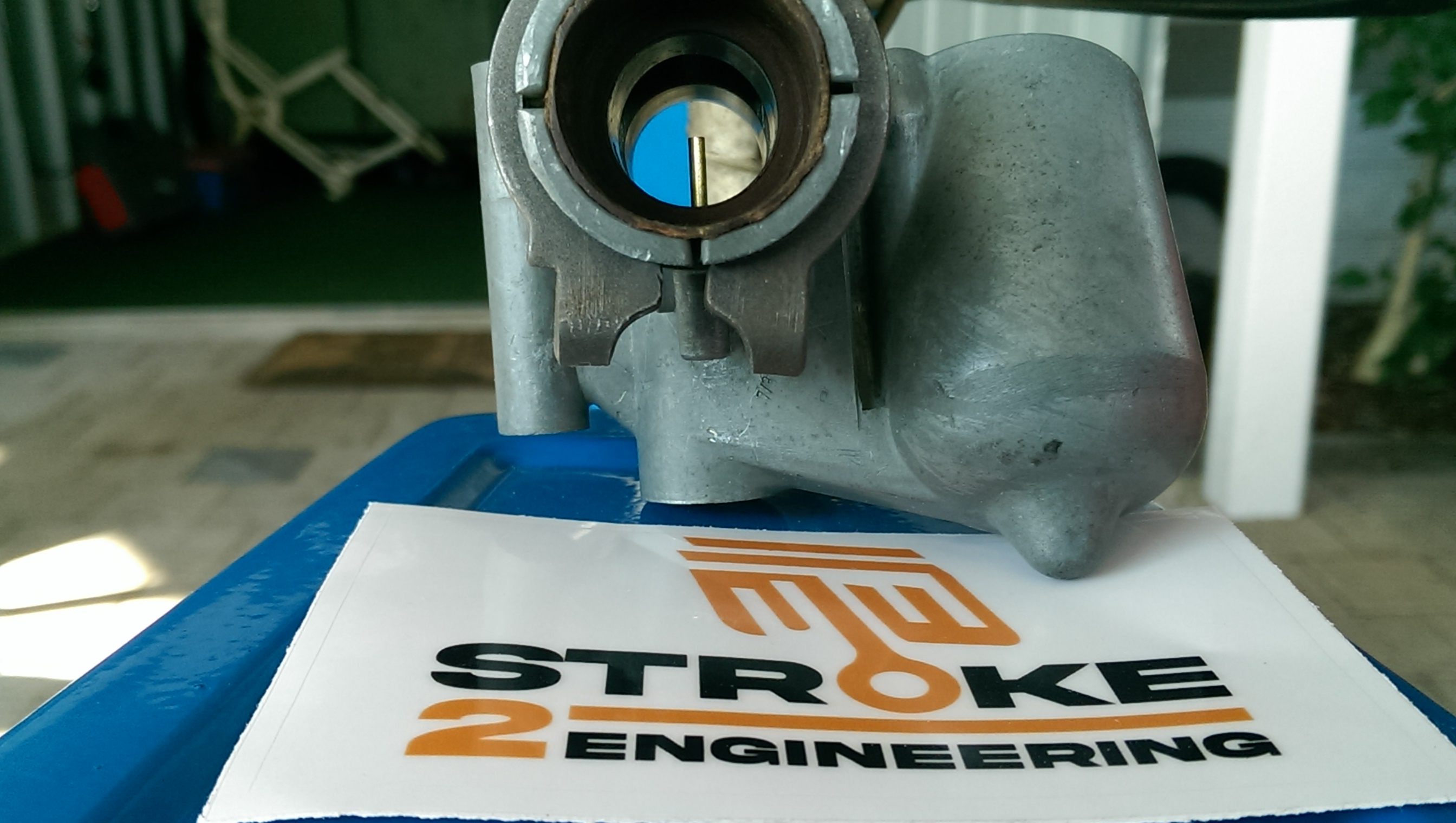

19er Bing-Vergaser, noch zu retten?

Die Bohrung für das Röhrchen hat definitiv einen Durchmesser unter 2 mm . 5/100 mm Unterschied Bohrung /Röhrchen braucht man nicht unbedingt um es fest zu bekommen. Da reichen auch weniger.Besonders wenn man es kalt einpresst ,ist das von Vorteil.
Wie schon gesagt: Ich werde den Vergaser erwärmen und dann mit einem Druckstück das kalte Röhrchen mit der Presse ,aber mit viel Gefühl einpressen.
Ich habe circa Maße genannt ,die einigermaßen passen. Der Innendurchmesser des Röhrchens war bei mir nach dem auspressen ca.1mm-1,1mm. Etwas schwer zu messen.
Ich habe jetzt neue Röhrchen bestellt ,1,1 mm und 1,2 mm Innendurchmesser.
Durch das Einpressen verändert sich der Innendurchmesser wahrscheinlich nicht großartig. Die Bohrung im Vergaser, bei einmaliger Reparatur, leidet da auch nicht. Wenn man beim Einbau von Kugellagern im Motorblock ohne Wärme arbeitet leidet der Sitz. Macht man das öfters, bekommt man das Lager nicht mehr fest.

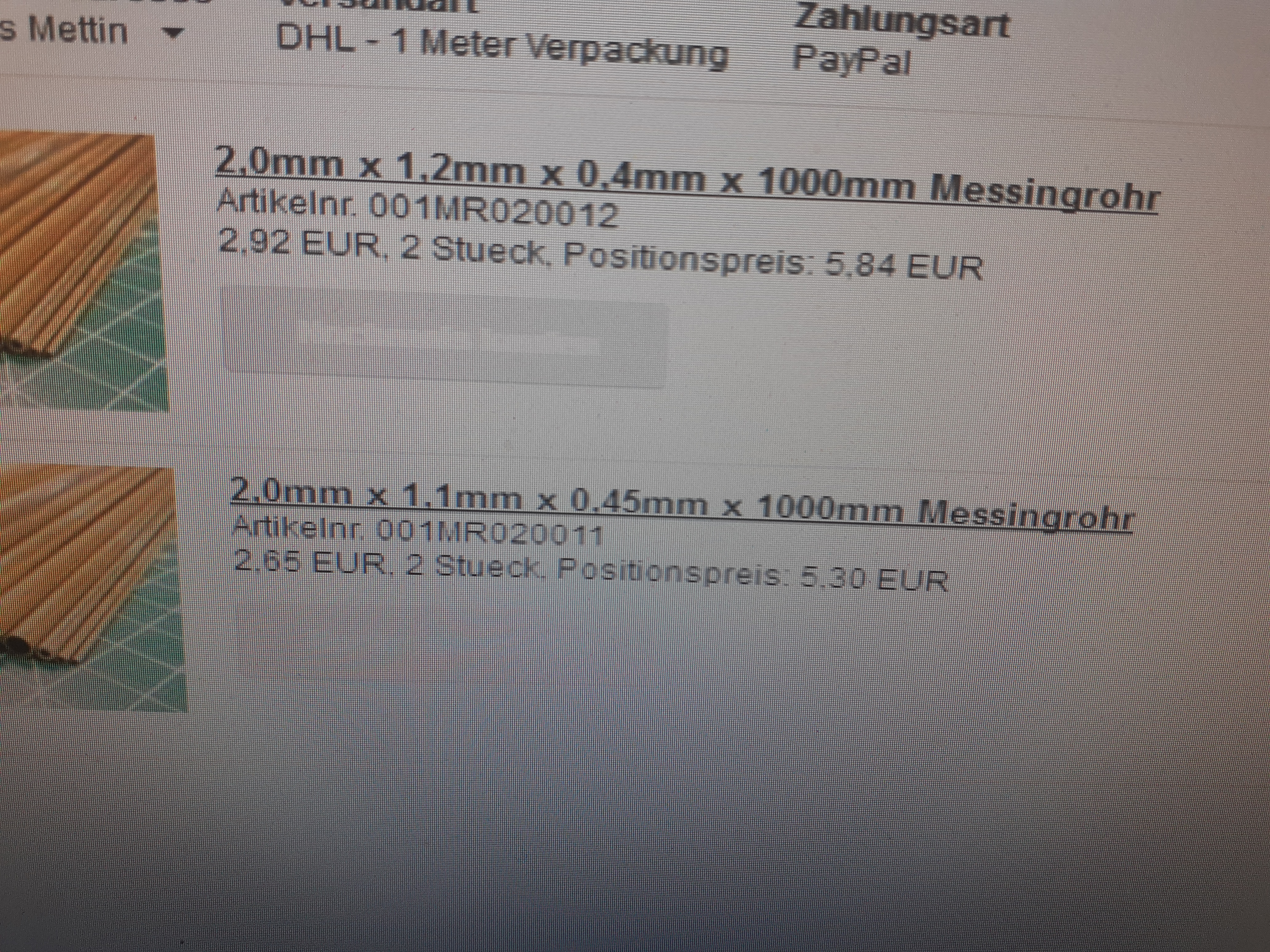

Mindestbestellung lag bei 10 €.Ich habe folgende Röhrchen bestellt.
Wenn jemand was benötigt, kann er auch von mir was bekommen .Kurze Stücke im kleinen Brief verpackt.
MfG Klaus
<br /><br />-- 20.08.2021 00:56 --<br /><br />Ich denke, das man die Röhrchen nutzen kann. Wenn der Durchmesser nach dem Einpressen zu klein wird ,nimmt man Düsenreibahlen um es auf das richtige Maß zu bringen. Ich werde mit einer Düsenlehre mal ein eingebautes Röhrchen auf das Maß prüfen. Einfach um mal genau zu wissen wie es so ist. Nachbau Rep ,ist besser als ein abgebrochenes Rohr.

So, er ist gerettet. Matthias sei Dank!
Vielen Dank für die schnelle Hilfe.
LG Wolfram
