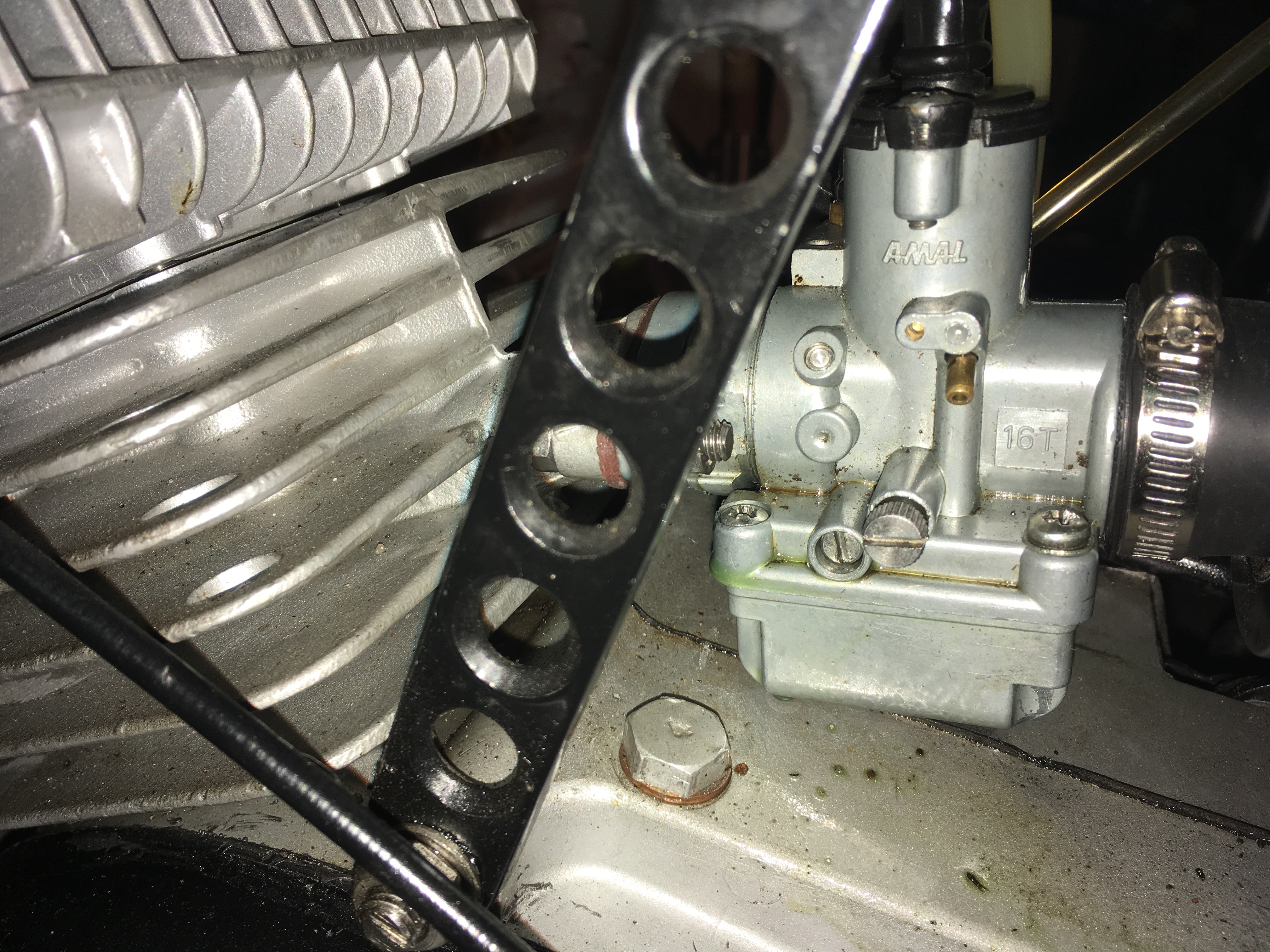

Die Luftregulierungsschraube ist rechts am Vergaser, luftfilterseitig. Meine Gemischschraube (die versenkte Schraube im Vergaser ohne Feder) ist links, also zylinderseitig. Wenn ich die reindrehe, wird es magerer - ergo: wenn ich die Gemischschraube rausdrehe wird das Gemisch fetter? So hast du es auch gemeint? Demnach wären 2 Umdrehungen raus fetter als 1 Umdrehung?

https://www.a-k-f.de/pdf/TechnischeDaten%20AMAL.pdf
Wie schon gesagt kenne ich den Vergaser nicht. Siehe mal oben den Link 2 verschiedene Nadeln.
Ist die rechte Schraube Standgas? Das ist dann keine Luftregulierschraube.
Bei Regulierschraube Zylinderseite raus , wird mehr Benzin zugeführt. Fetter
Bei Regulierschraube Luftfilterseite raus wird mehr Luft zugeführt.Magerer.

Deine rechte ist wohl Standgas.
-- 09.07.2018 20:43 --
Standgasschrauben heben nur den Gasschieber etwas an , rein drehen höher. Die Drehzahl steigt.<br /><br />-- 09.07.2018 21:49 --<br /><br />https://www.bingpower.de/download/daten ... type21.pdf

1.Luftregulierschraube Nr. 7 näher Luftfilterseitig rein fetter, links daneben Standgasschraube Nr. 10.
Siehe Leerlaufsystem und die Zeichnung unten.
2.Bei dem Amal 16T ist die Benzin/ Regulierschraube näher Zylinderseite,also genau anders rum. Diese gibt beim rausdrehen mehr Benzin frei/fetter. Rechts daneben Standgas Schraube.
Entweder regelt man es über die Luft wie zu 1. oder über Benzin wie zu 2. um das richtige Gemisch zu erzeugen.
