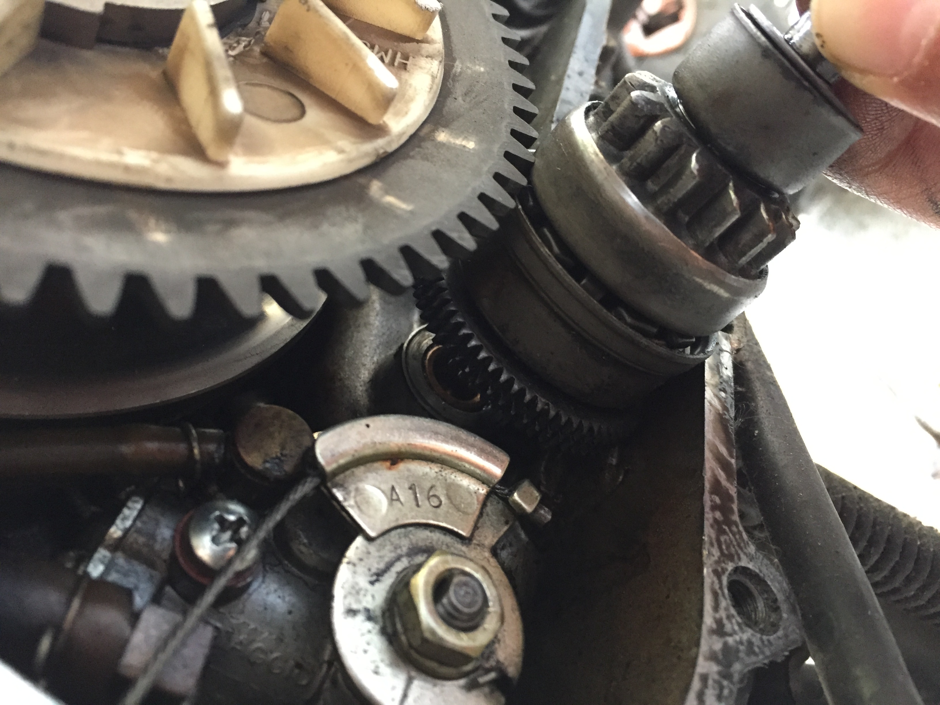

Heute habe ich mal die Vario aufgemacht. Der Riemen ist noch vollkommen in Ordnung und der Rest schien auch in Ordnung zu sein ..
Dann hat das bei Dir eine andere Ursache als bei mir damals.

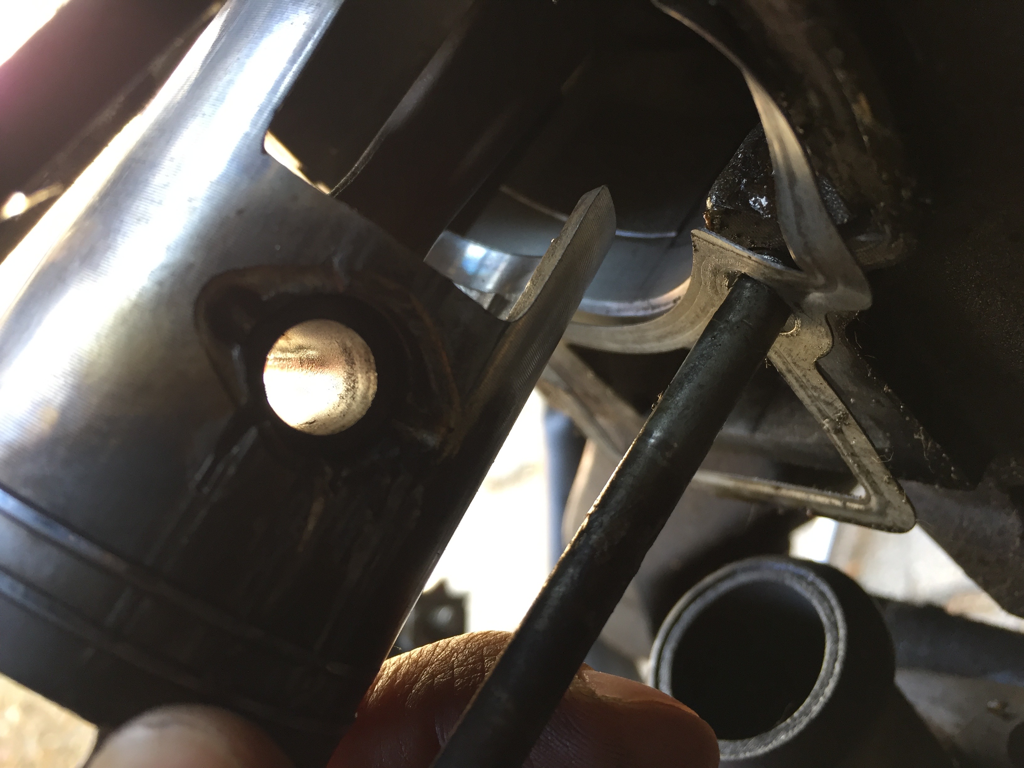

Also, ich habe das Problem gefunden: der Zylinderkolbe ist Mega am ****h.. Hier als Anhang mal ein Bild.
Habe mir einen neuen bestellt und werde nächste Woche mal dran rumschrauben.
