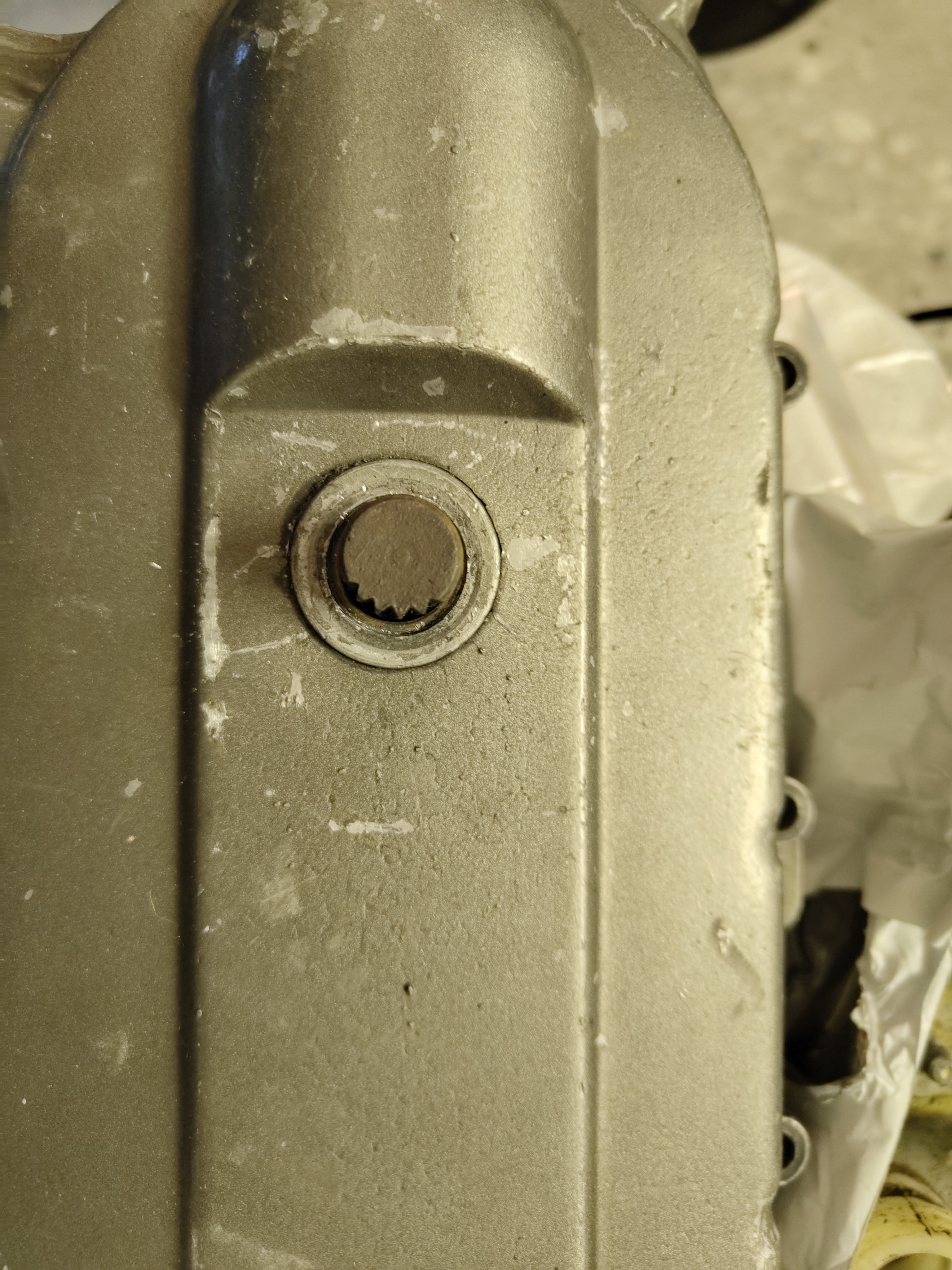

ich bin gerade dabei, den Kickstarter bei meinem Piaggio TPH 50 (TEC1T - Baujahr 1994) zusammenzubauen, und stehe vor einem Rätsel.
Laut Explosionszeichnung/Hersteller soll auf die Kickstarterwelle eine Passscheibe mit den Maßen 24 x 16 x 0,6 mm drauf. Das Problem ist nur: Die Scheibe passt absolut nicht in die Vertiefung am Getriebedeckel, weil die Passung viel zu klein ist. Nachgemessen mit dem Messschieber hat die Aufnahme bei mir einen Durchmesser von ca. 20 mm. Eine Passscheibe in 20x16x0,6 scheint es gängigen Shops zufolge aber nicht zu geben.
Habe ich hier einen Denkfehler, gibt es da verschiedene Deckel/Versionen oder wie habt ihr das gelöst? Kann man sich da eine Scheibe passend abschleifen oder gibt es eine gängige Alternative?
Ein Bild vom Bereich habe ich mal angehängt.
Danke schon mal für eure Hilfe!
