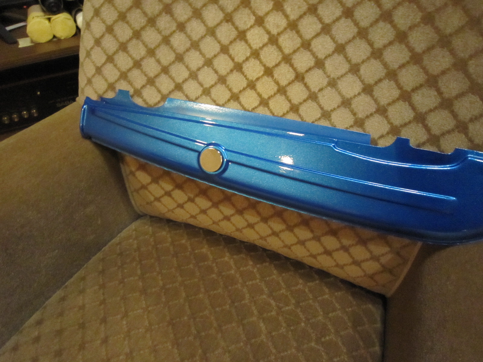

fertig, der 2k hs, extra kratzfest, klarlack ist drauf.
1,2mm düse mit 2,5 bar.
ich nehme immer einen " langen" härter.
der lackverlauf dauert dann länger,
der glanz wird intensiver.
man muss halt dabei bedenken,
zwischen orangenhaut, glattem glanz und nasen,
liegt immer nur ein winzig kleiner schritt.......
das 3x pistole reinigen ist nervig,
aber die materialkosten minimal,
mit sprühdosen wären es rund 50 bis 60e gewesen.
nun noch ein tipp für 2k klarlack sprühdosen:
einmal "gezündet" sind die nach etwa 2 tagen, teurer, halbvoller müll.
einfach nach dem ersten gebrauch in den gefrierschrank legen.
habs mal 3 wochen lang so gemacht.
dann auf zimmertemperatur wieder brauchbar,
ohne jegliche beeinträchtigungen oder qualitätsunterschiede.

Top Arbeit.
Sieht sehr gut aus Markus.
Danke für den Tipp mit den 2K Spraydosen.
Dir auch einen schönen Sonntag.
Gruß Christian

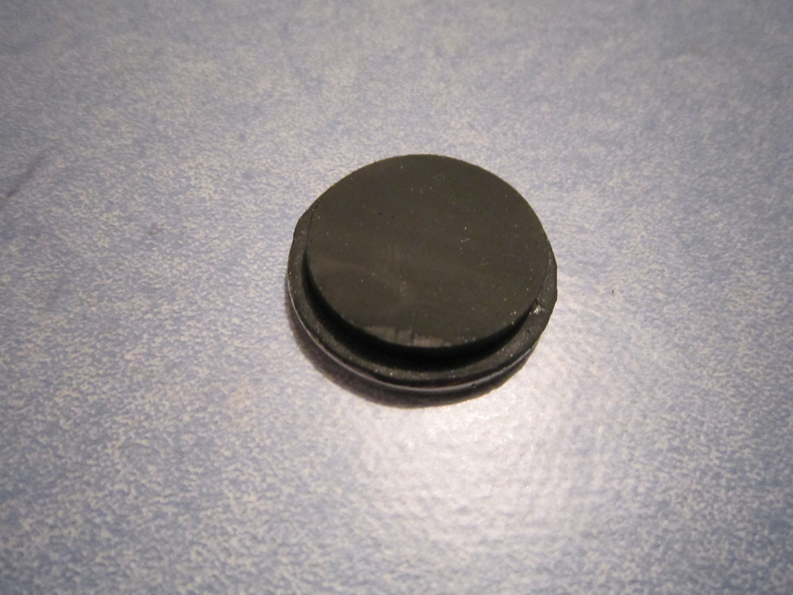

sehr schön geworden.
wenns blau schon so schön ist,
kommt da kein hässlicher, grauer oder schwarzer
gummistopfen auf die kettenprüföffnung!!!
hatte vor jahren mal einige in der luxus ausführung
angefertigt.

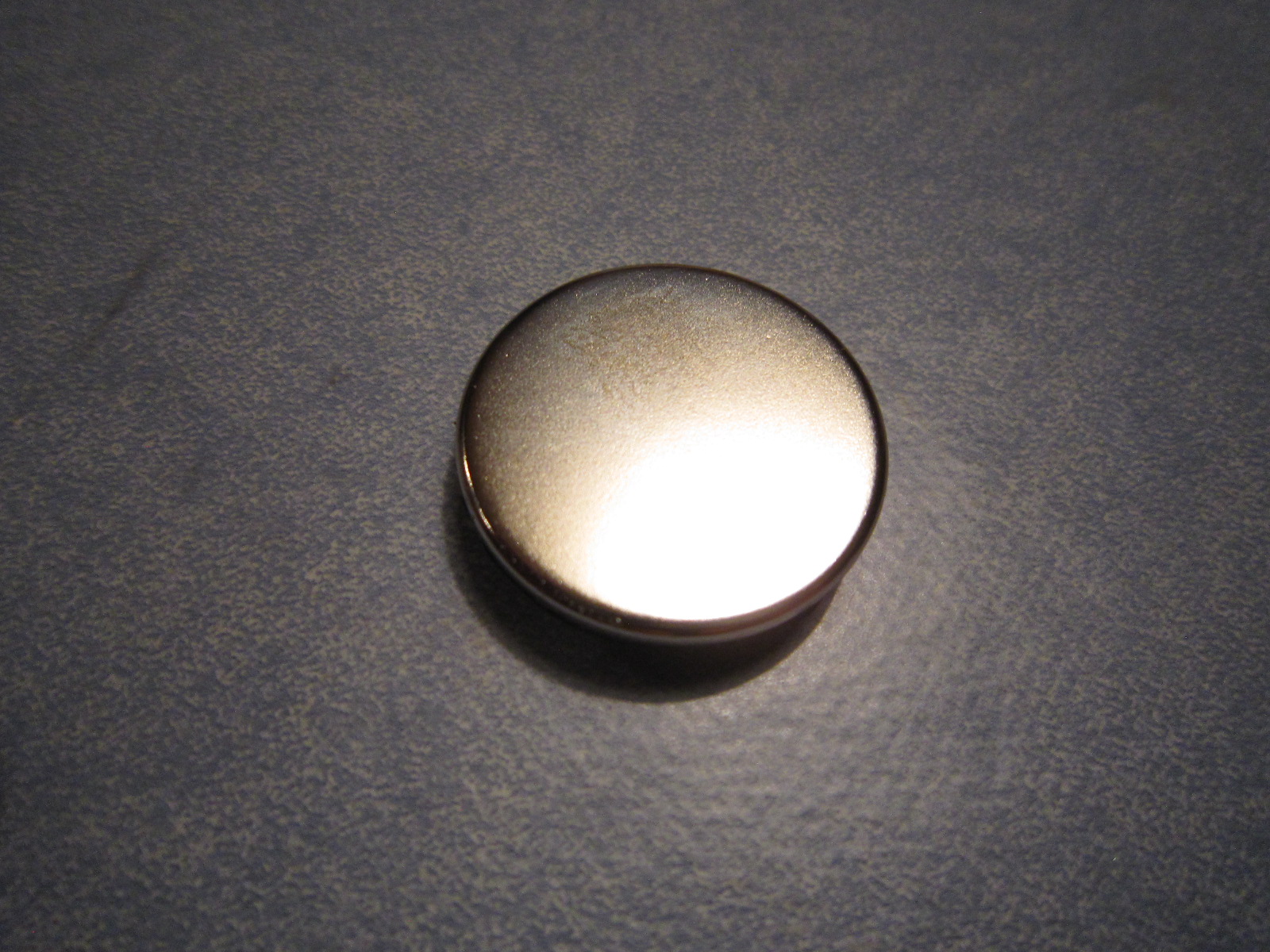

da haben zwei mitgelesen!
daher hab ich heute nochmal 4 nachgefertigt.
meine "clip on" montage und regendicht, wie original.
nur schöner fürs auge!

Sieht klasse aus,gabs dier so in orange ?
Lg franx

das ist der originale zündapp farbton speed- orange.
gabs an vielen zapps, aber original nicht an ner bergi!
