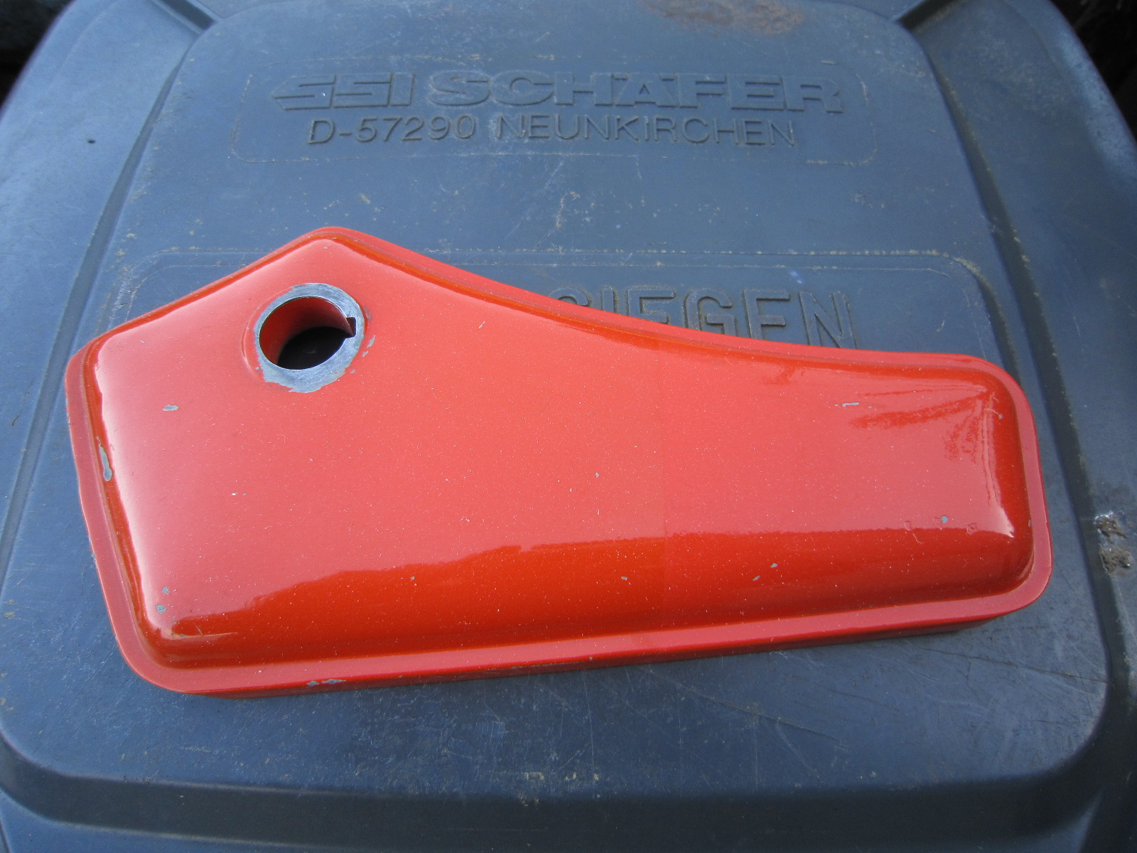

möchte mal nach und nach alle ausweich möglichkeiten zu den zündapp lacken bebildern.
nicht jeder möchte für den originalen farbton ein kleines vermögen ausgeben.
aus gebebenem anlass, der zd20 restauration vom christoph,
fange ich mal mit zündapp racing-rot 60 an.
links am foto, etwa 2/3 original racing- rot in werkslackierung.
im unteren 1/3 musste gespachtelt werden.
geschliffen, grundiert und mit 1k blutorange, ral 2002 lackiert. (sprühdose)
den lackanstoss in rund abgeklebt!
dann, auf den patina fetischistenwunsch, im neuen bereich, wieder auf alt gemacht.
zum schluss noch komplett 2k klarlack drüber. (mit pistole, ist viel günstiger!)
nur, wenn mans sehen will, sieht mans........
