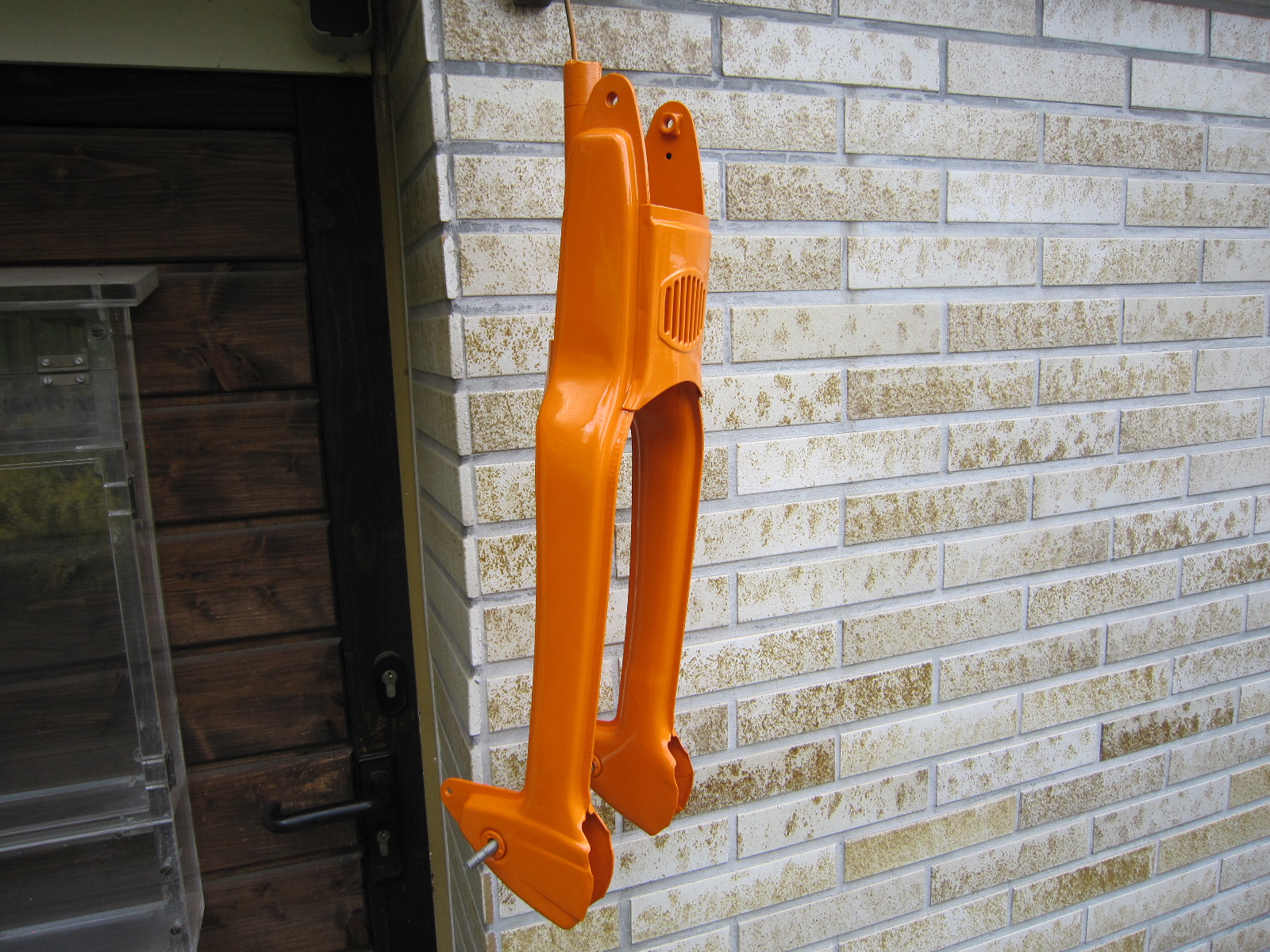

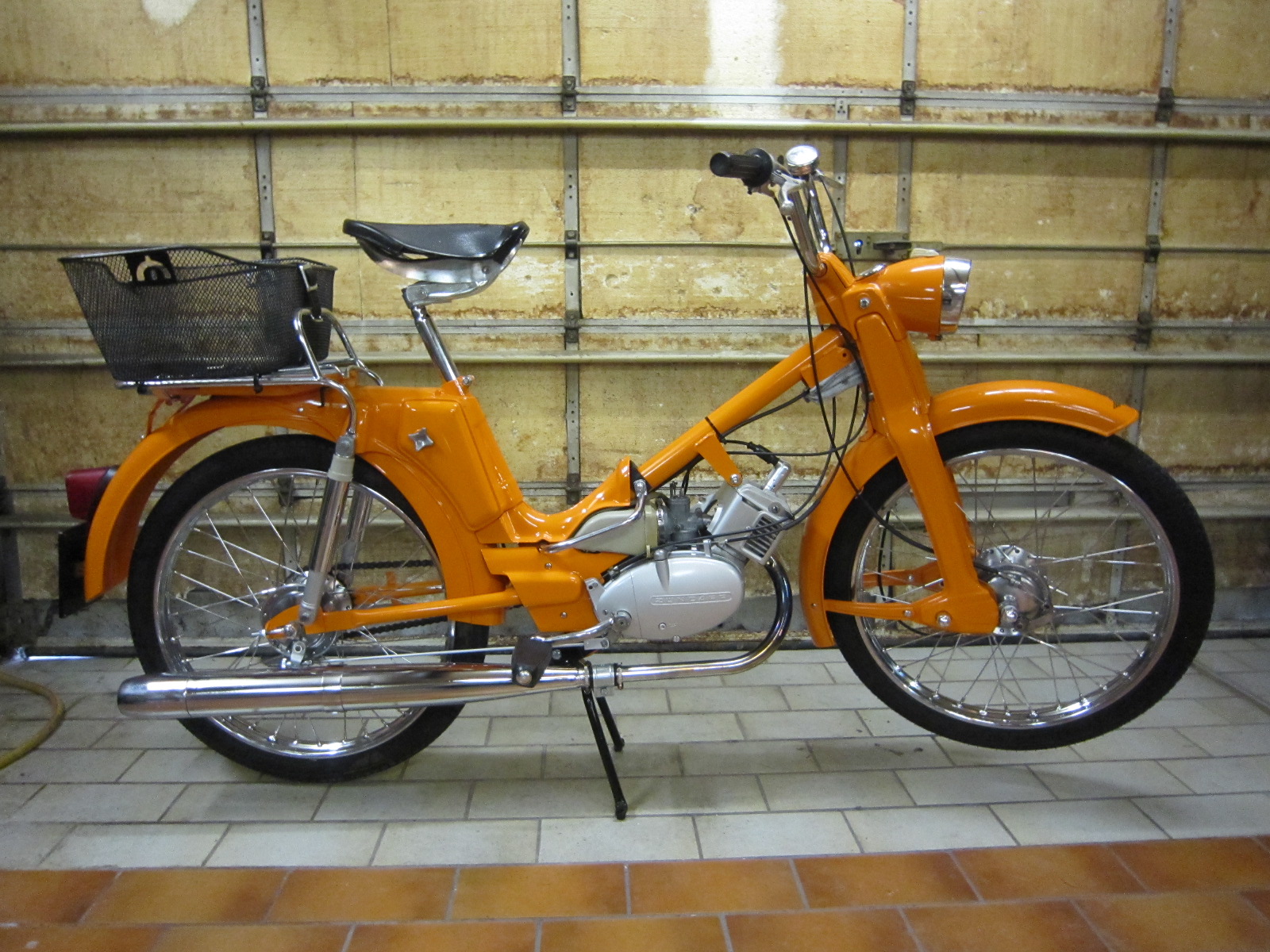

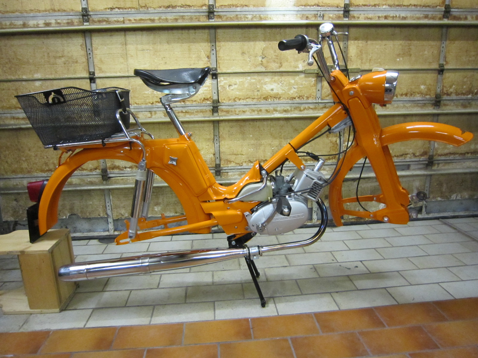

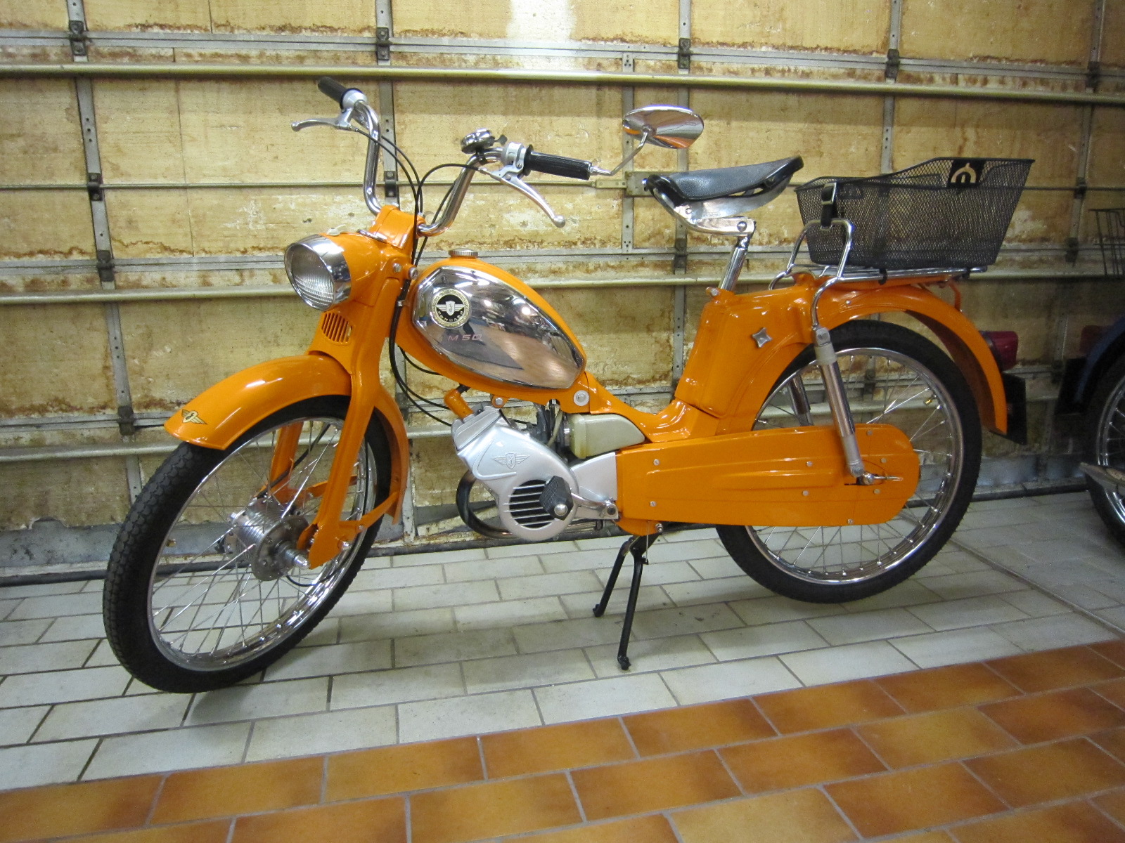

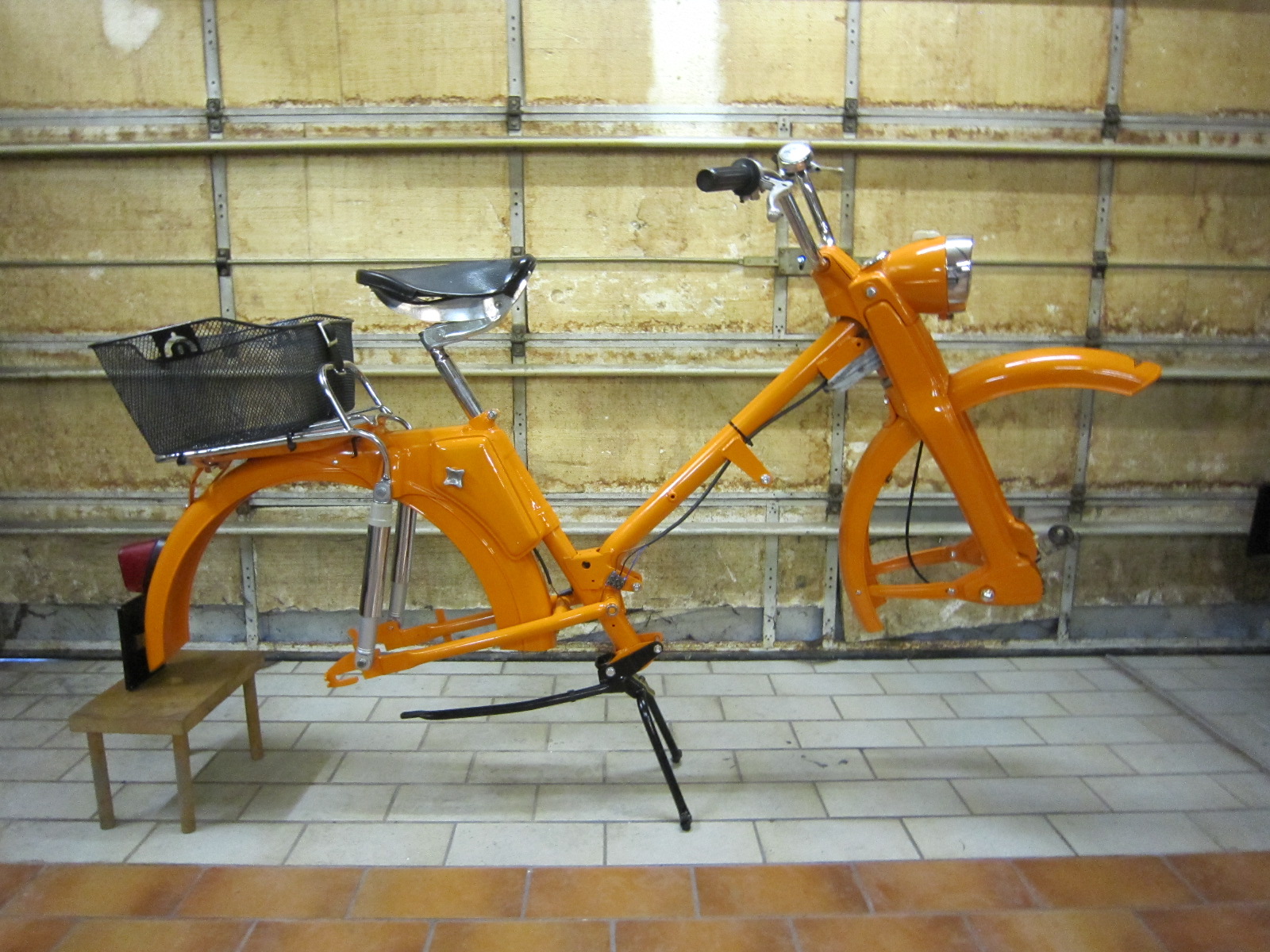

da ich es einigen foren mitgliedern versprochen habe,
hier die fotos zu einer "besser wie neu" restauration.

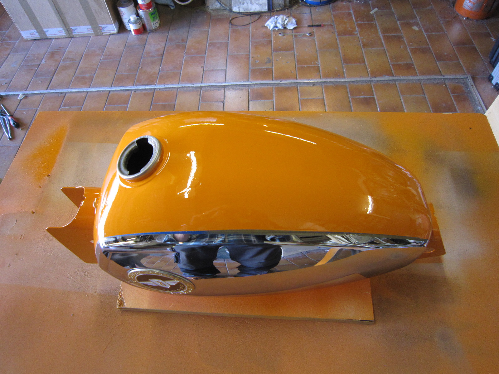

in zündapp speedorange 52.
felgen und einige kleinteile wurden neu verchromt.
der motor hat eine schweizer swiing ausstattung mit der resozigarre.
gps 65, das muss ausreichen.
im dezember, nach 5 jahren, ein wiedersehen zu wartungsarbeiten. :)

Sieht klasse aus,gabs dier so in orange ?
Lg franx
hallo franx!
original zündapp speed orange.
gabs aber nicht an einer bergi!
war ein sonderwunsch, dann mach ich das so.
es gibt ja viele leute, die auffallen wollen.

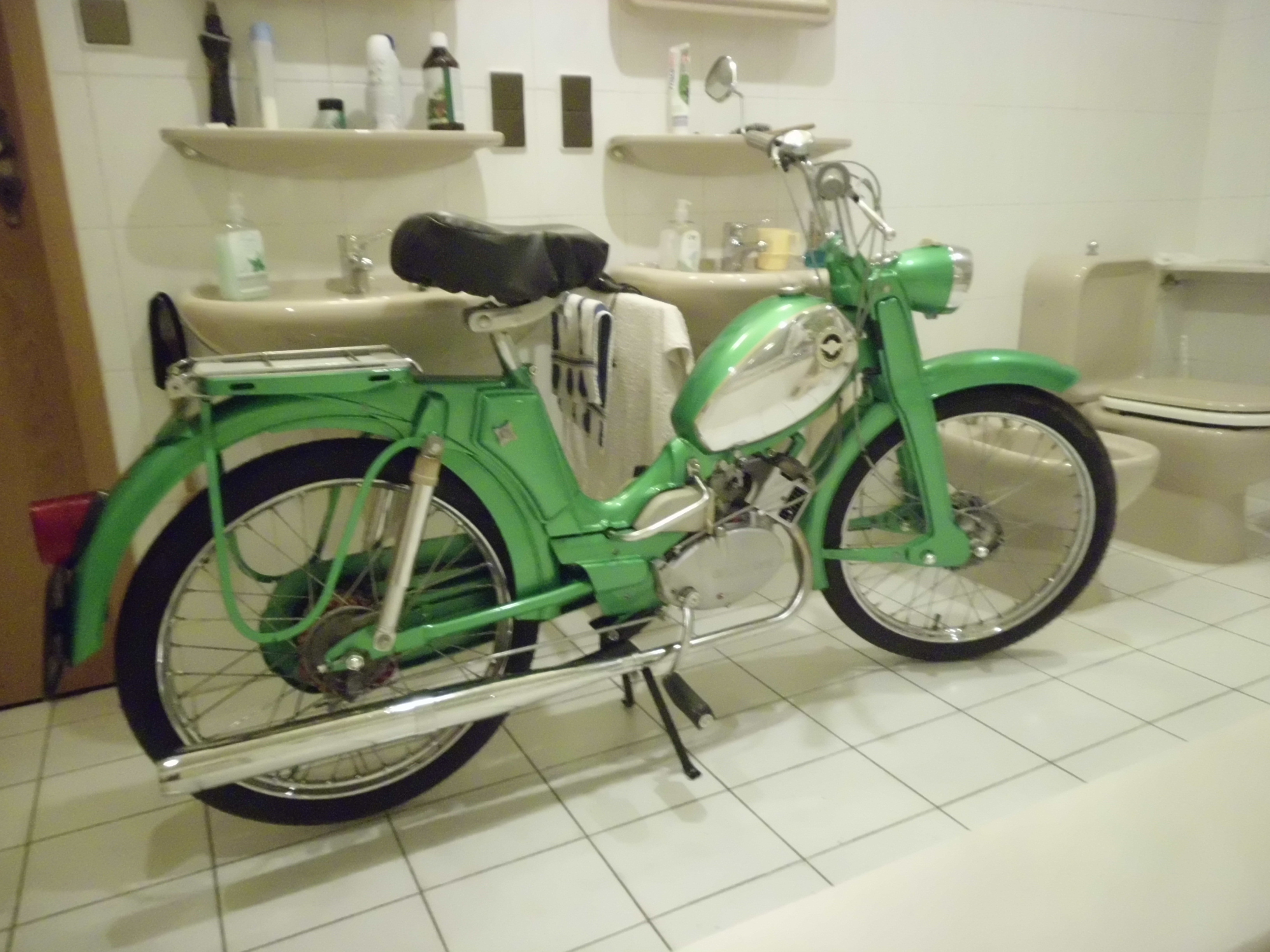

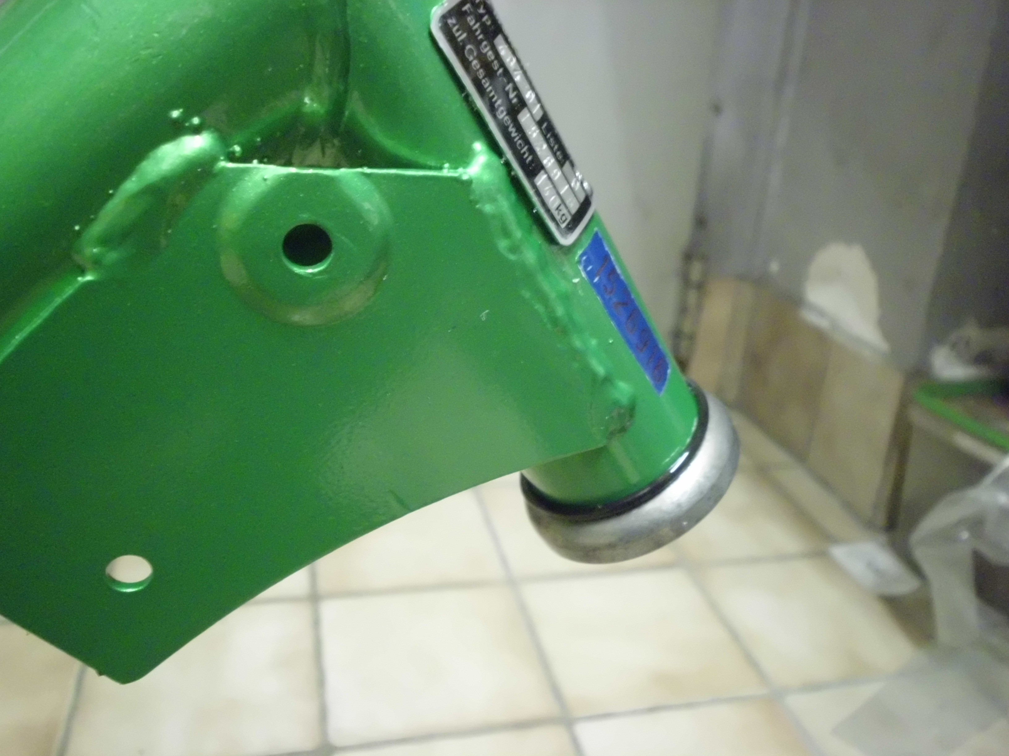

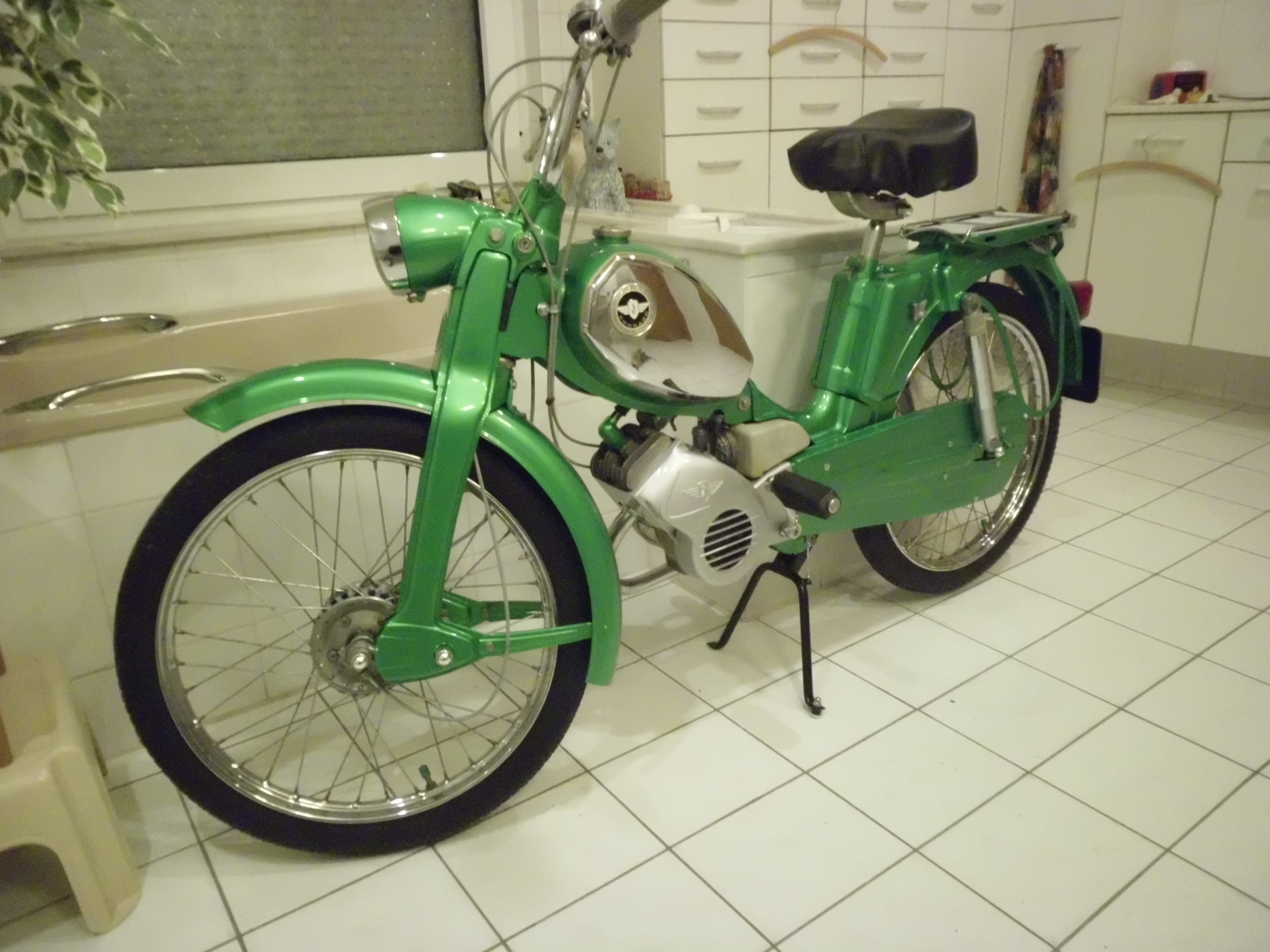

der christoph hatte doch nach zündapp grün 66
ausweichfarben gefragt.
ford orion green met.
oder
opel lindgrün 372
hatte beides mal ausprobiert.
auch hier gilt, zum ausbessern nicht so geeignet.
aber bei einer ganzlackierung brauchbar.
der jeweilige lichteinfall bestimmt die farbitensität.
ist schon lange her, ich glaube, war das opel grün.
und mit einer kamera aus der zeit fotografiert,
wo die ersten pixel erfunden wurden. ;-)

das Orange steht der Kleinen wirklich gut. Ist das RAL 2011 Kommunal- oder Tieforange?
Das Grün paßt meines Erachtens besser auf die "großen" Mopeds.

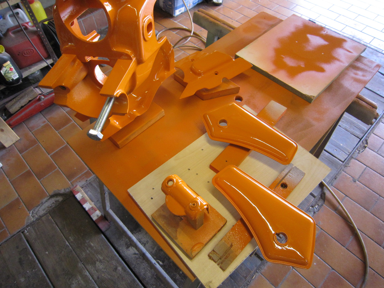

heute mal grundiert.
morgen mit 600 nass abwischen
und blau 33 vorlack drauf.
vorher erst mal gas fürs heizgebläse holen.

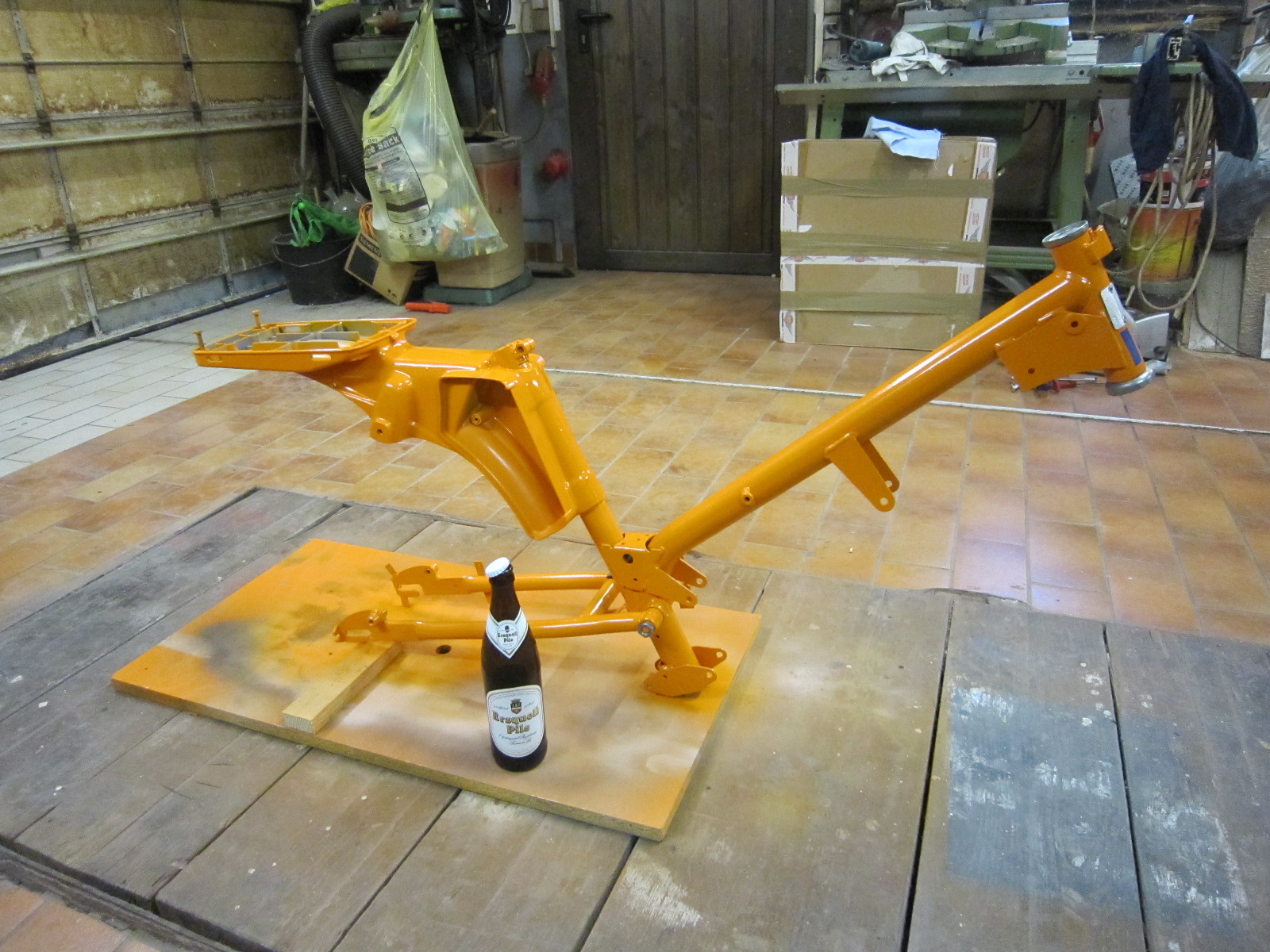

heute mal blau gemacht.
nicht mich, sondern den kettenkasten!!!
wie immer erst mal wackelfrei befestigt.
gebaumel an der decke ist zu nervig
und das ergebnis meisstens schlechter.
ab werk gabs ja 8 verschiedene blau 33 töne.
abhängig vom modell, baujahr und zulieferer.
meins wird passen, hab ja letztes jahr den dazugehörigen tank damit lackiert.
aber auch dieser vorlack hat einen zu groben metallic anteil!
ein standard metallic vorlack wird ja mit 1,4mm düse gespritzt.
hab ihn auch diesmal wieder durch ne 0,9mm gequetscht.
zu grobes material sammelt sich dann in der düsenkammer an.
muss man halt zwischendurch mal reinigen.
bei den zwei kleinteilen heute, wars nicht nötig.
morgen noch den 2k klarlack drüber.
