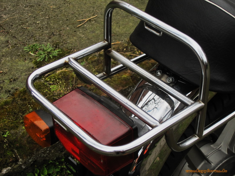

Der passende originale Gepäckträger hab ich in Holland noch bekommen.
Und die Verkleidung bleibt wohl ab,gefällt mir besser so,da die eh hinten
kein Bürzel wie das 2te Modell hat.

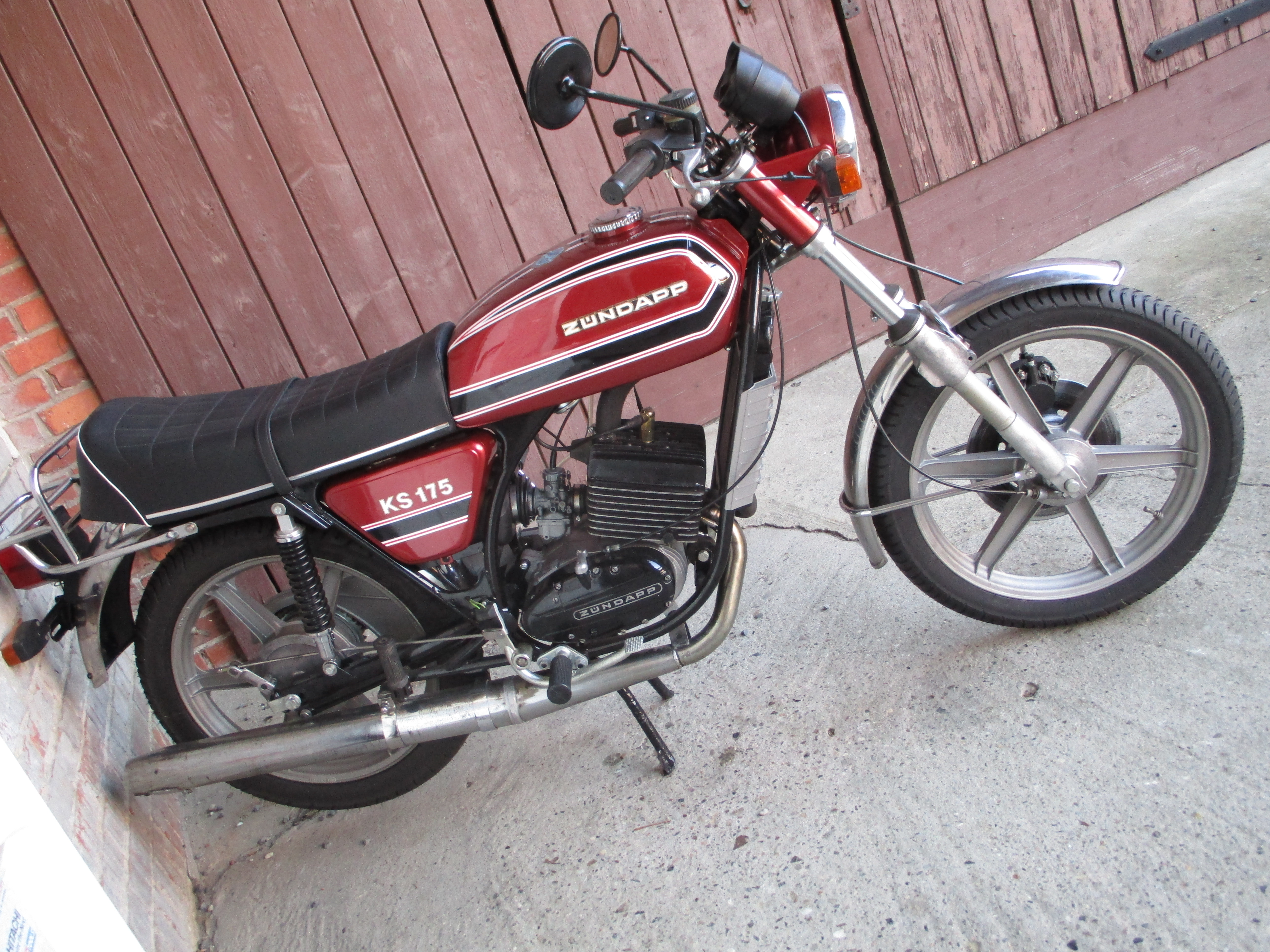

hier sieht mann die KS 175 etwas besser "nackt!" :)
lg franx

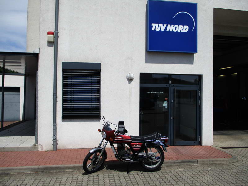

Heute war TÜV Tag für rote 07er.. Vor dem tÜv fiel mir noch ein,keine ABE für
Stahlflex mit :roll: Brauchte ich nicht,stand auf der Stahlflex gut sichtbar drauf.
Licht,blinker ,Bremse Fgst Nummer ,und ne Runde auffen Hof drehen...
Ohne Probleme 07er Zulassung. lenkkopflager etwas noch nachstellen. ist aber normal
bei neu eingesetzten lagern,die setzten sich im gepulverten Rahmen immer noch etwas.
Happy Gruss franx
