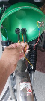

Zündapp GTS50 Hilfe Anschluss Blinker Lampentopf ect
Das ist nur in der Box. Die anderen Leitungen sind ok. Komischerweise.
Danke aber! :)
So, nun hat alles geklappt. Dank Schaltplan aus dem Netz.
Im Grunde alles einfach. Durchgangsprüfer wäre von Vorteil.
Habe Akku getauscht, die Blinker mit dem Handschalter verbunden.
Alles geht.
Leider sind die Blinker Leuchten im Xockpit nur eine Vorrichtung zum Nachrüsten. Dann bleibt es so. Schade.

Hallo!
Die Blinkleuchten für das Cockpit bekommt man komplett.
Musst mal Googeln.
Hey, danke. Das wäre schön. Ich schau gleich mal.
Und wie schließe ich diese an? Kabel vom Lampentopf aus extra ins Cockpit verlegen oder geht das direkt am Cockpit?
Wäre ja klasse und Sinnvoll.
Ich möchte die Zündapp meiner 19 Jährigen Tochter geben. Dann vergisst Sie auch nicht den Blinker auszumachen während der Fahrt.Siehe Bild
Hallo!
Schau mal in den Schaltplan der GTS50 Typ 529 oder KS50 Typ 530.
