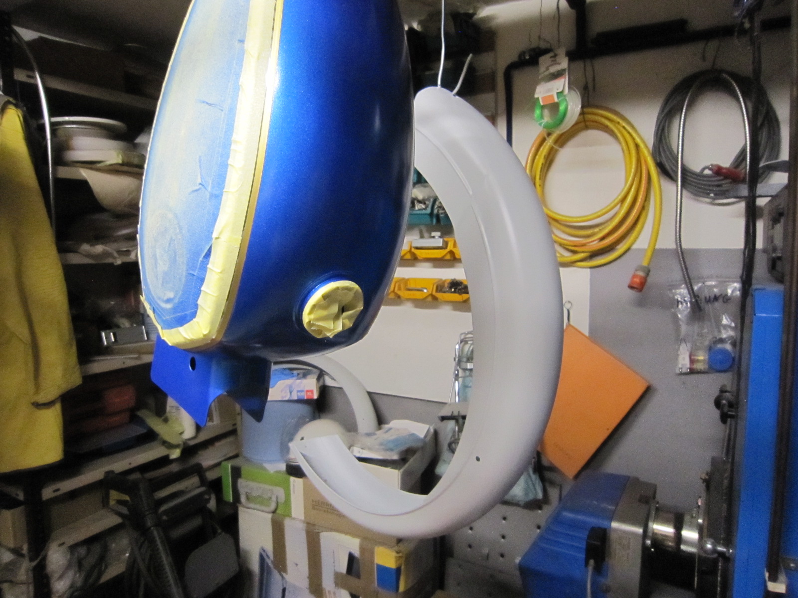

der tank hat seine goldenen streifen und ist final für den 2k klarlack abgeklebt.
zuvor muss der zierstreifenkleber ein paar tage im warmen heizungskeller ausdünsten.

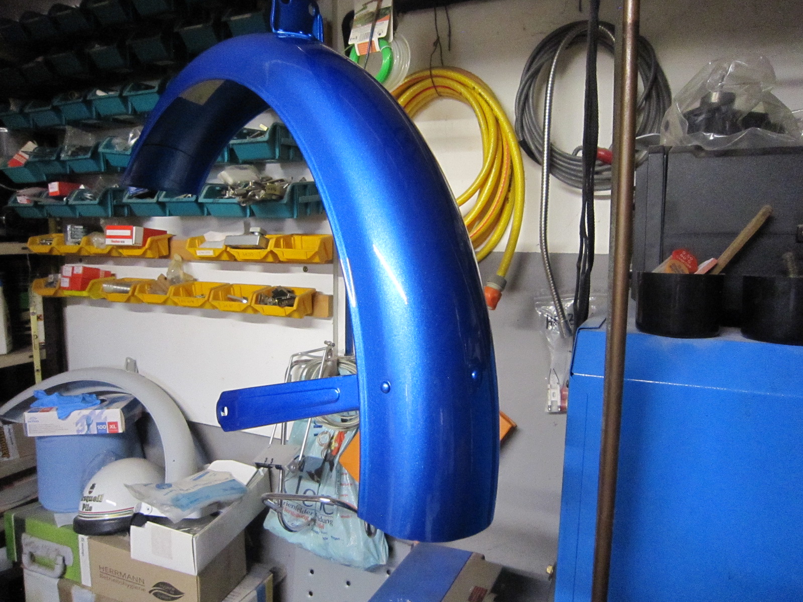

das schutzblech ist bereit für blau.
unten gestrahlt, grundiert und steinschlagschutz.
oben grundiert, an einigen stellen 600 zwischenschliff und nochmals grundierung.
bin zu 98% zufrieden mit dem ergebnis.
also ok, ist ja handwerk und kein sesselpuper job.
morgen gehts weiter.

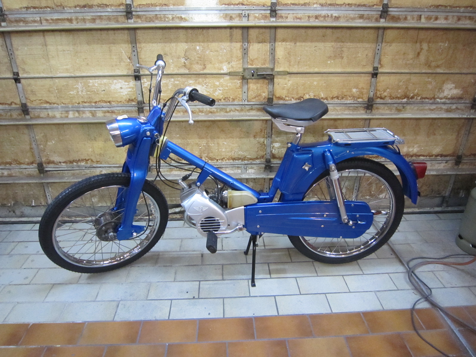

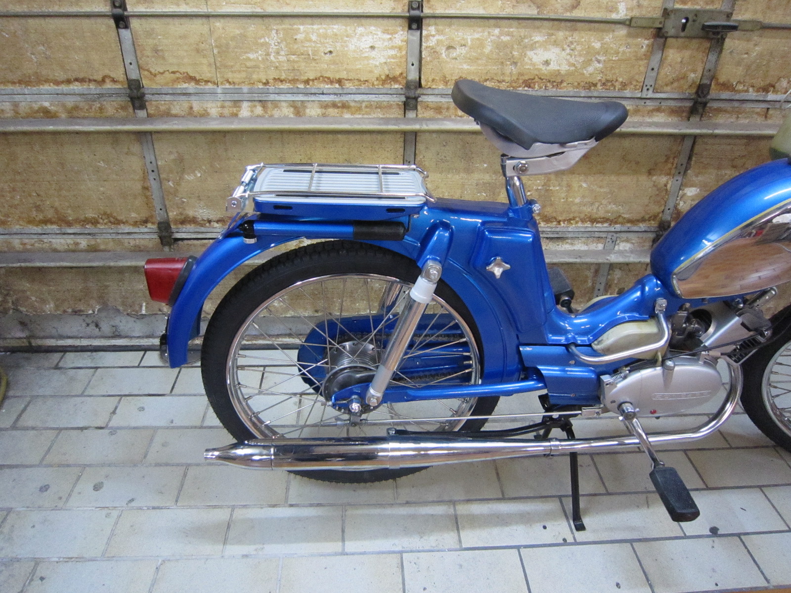

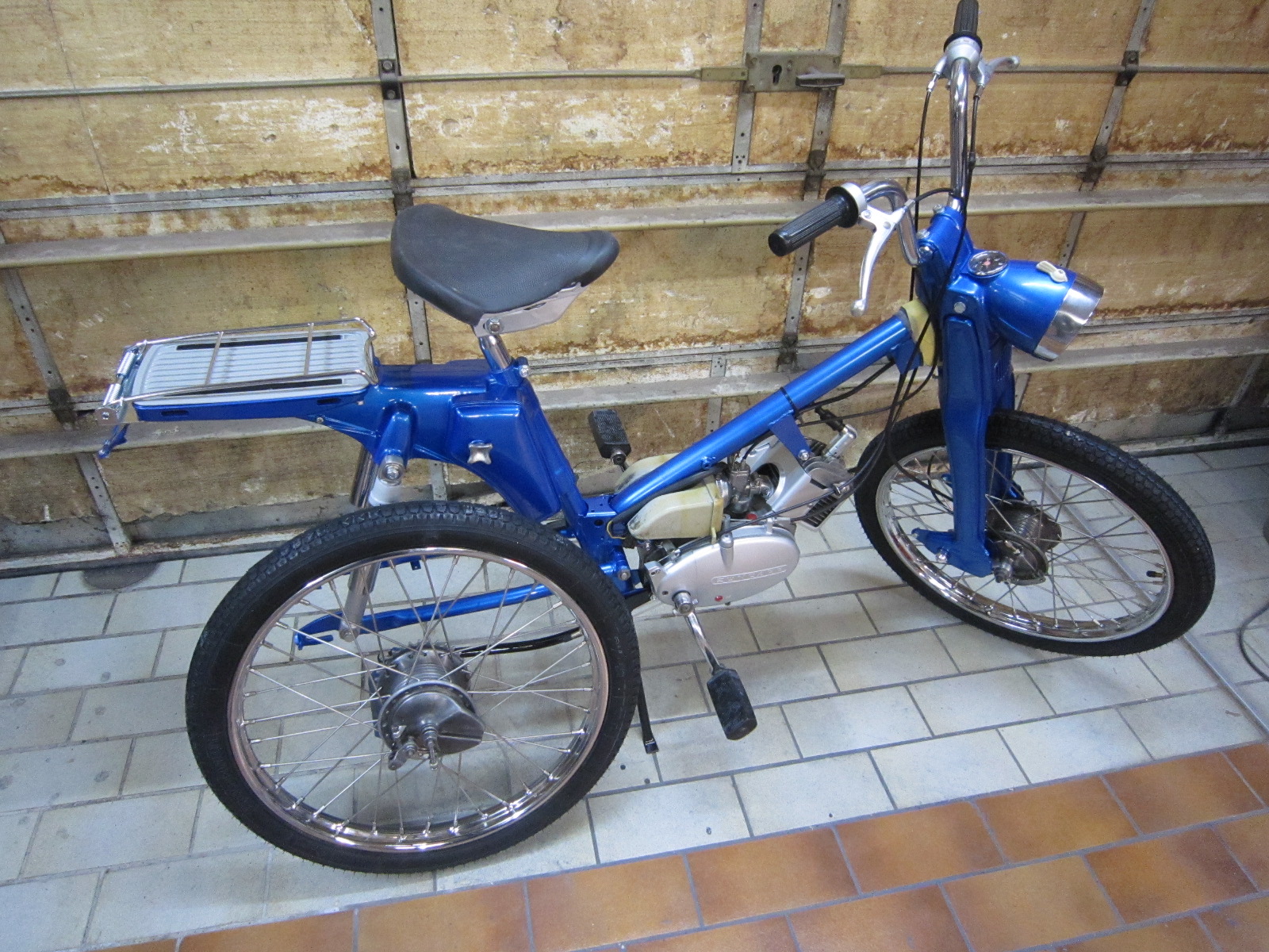

hinteres schutzblech und räder sind fertig.
morgen kann ich dann zumindest schon mal hin und her schieben.
die nachbau gepäckträger kemme passt wieder mal nicht!!!!!
morgen nochmal ab und nachbiegen........
heute gings weiter.
erst mal das gasgebläse an und muckelige 25c. erzeugt.
alle teile in einer langen reihe nach festem plan,
inkl. den dazu gehörigen verschraubungen, hingelegt.
der rest ist dann nur noch spielerei.
bin mit dem ergebnis ganz zufrieden.
vorab die nachbau gepäckklemme warm gemacht
und halbwegs passend gebogen.
ist guter chrom drauf, daher keine weiteren flurschäden.

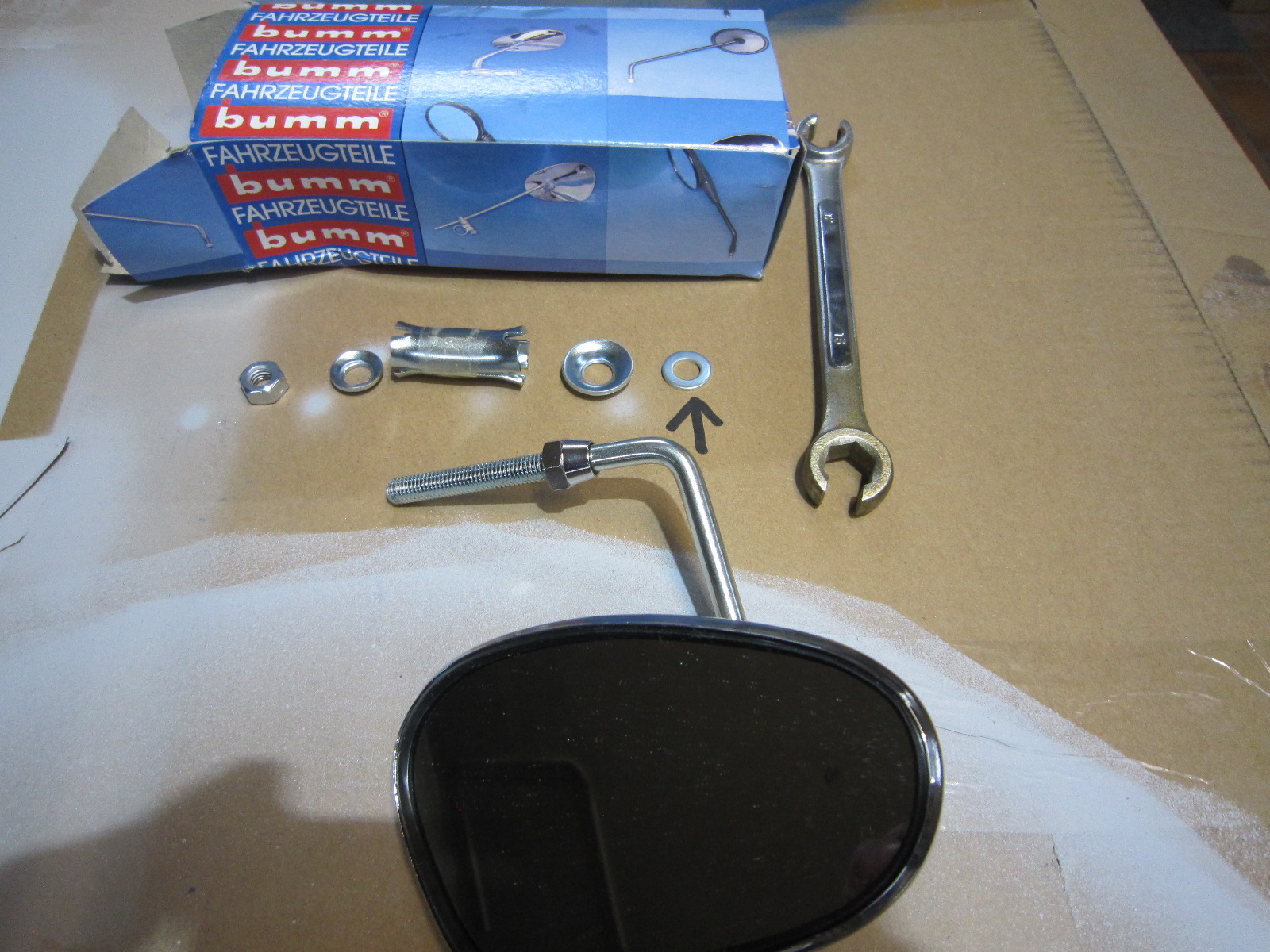

wie immer noch ein tipp vom alten mann.
zum "guten" bumm lenkerendspiegel:
erst mal alles zerlegen.
auf die äussere spreizscheibe noch ne m8 scheibe.
wieder zusammenbauen.
nun ists einbaufertig!
warum?
wenn mans original lässt, verschwindet irgendwann,
beim festen anziehen, das sechskant von der chrommutter in der hohlscheibe.
1 mm rest sind dann ruck zuck vermurkst......
um den chrom zu schonen, grundsätzlich mit dem 13er
bremsleitungsschlüssel anziehen!

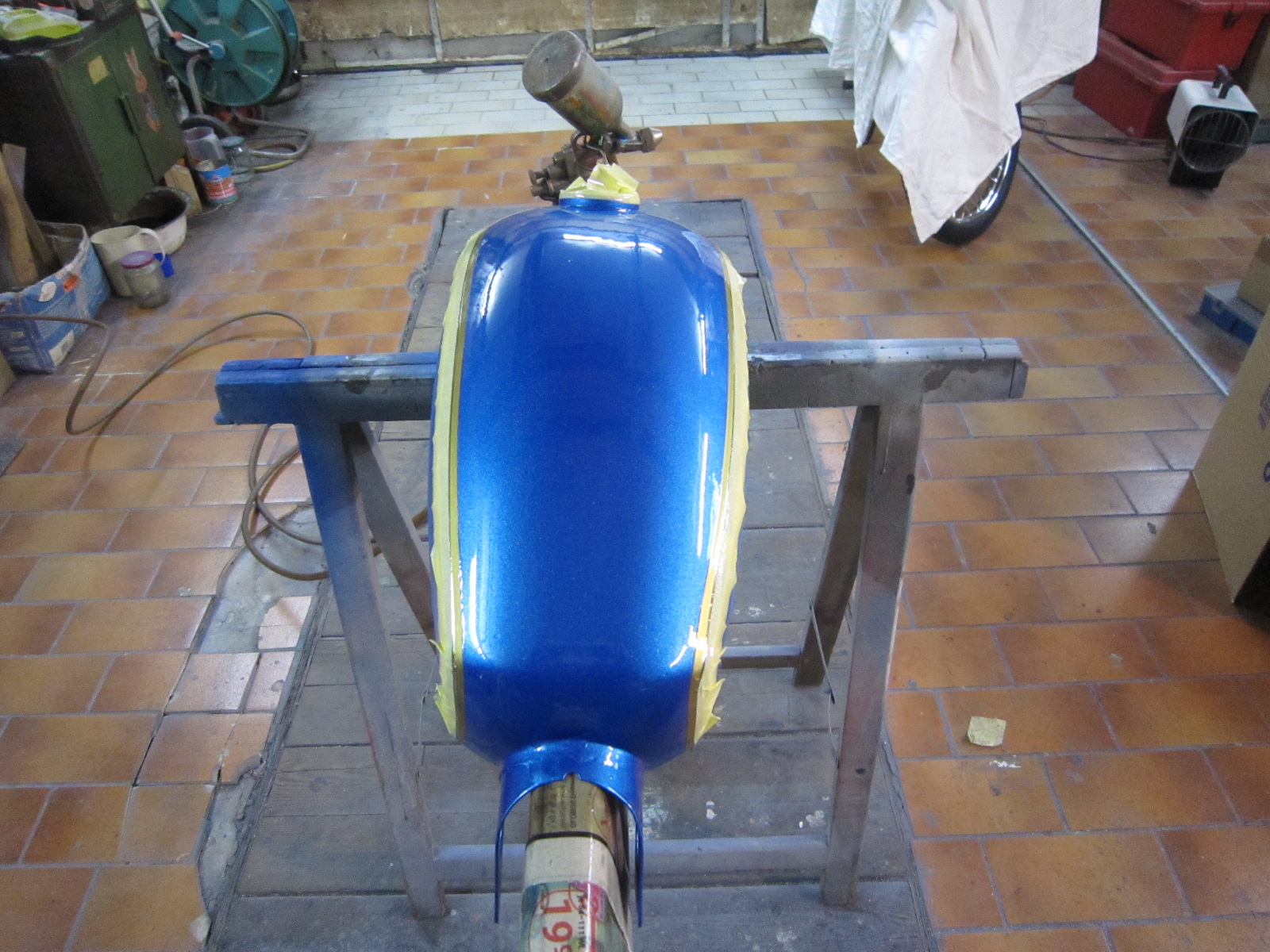

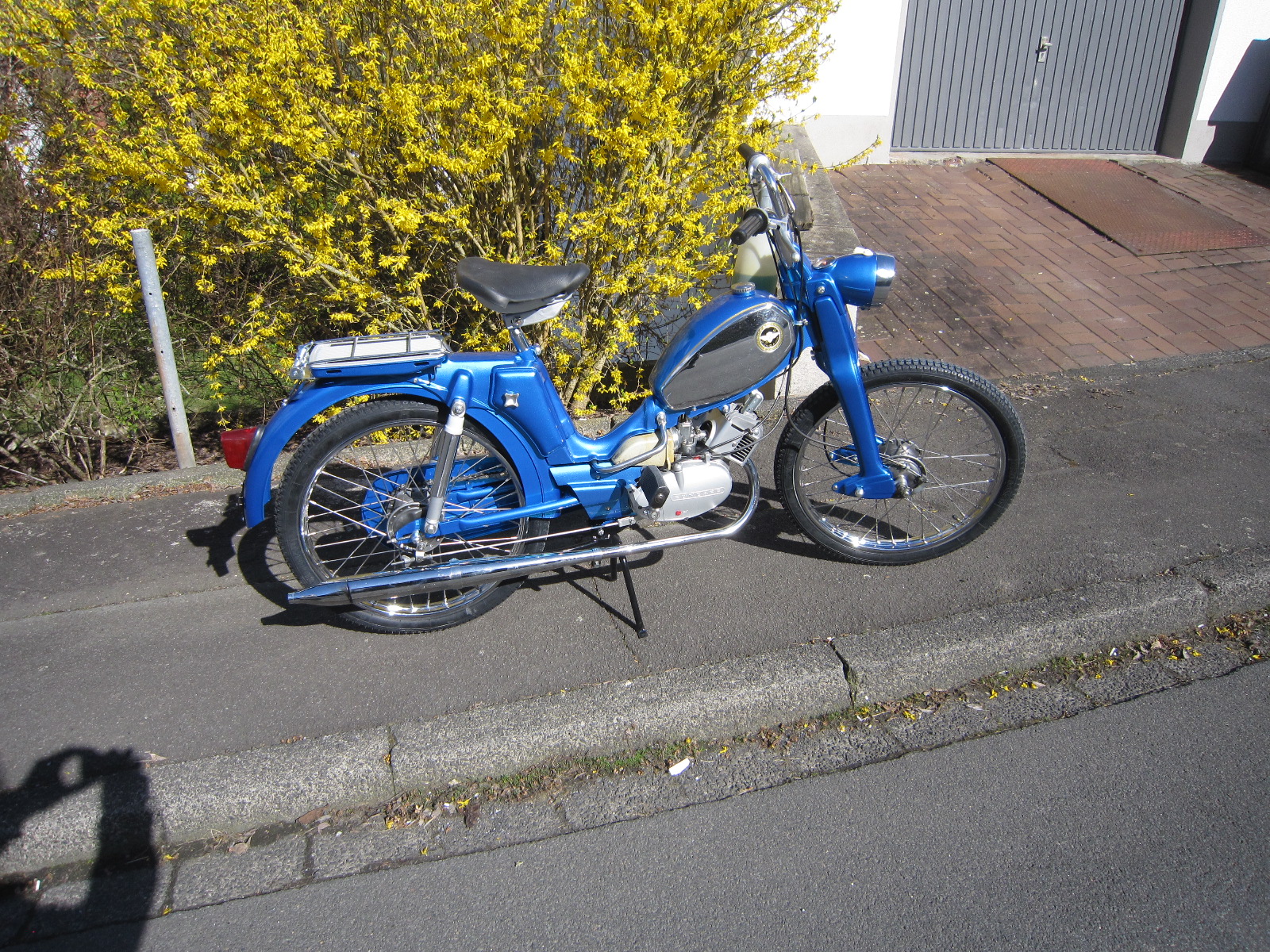

heute mal das vordere schutzblech unten gestrahlt und fertig gestellt.
dann den tank.
finaler 2k klarlack.
und der in 2 schichten.
die erste, eigendlich schon fertige schicht, nach kurzem ablüften
sofort wieder mit einer erneuten, dicken, endschicht überzogen.
dünnes eis, sehr dünnes eis!!!
ist halt übungssache.
leider kann man den orangenhautfreien, dicken
und hochglänzenden lack am foto nicht gut erkennen.
insgesamt finde ich nur 3 kleine stäubchen im sichtbaren bereich.
das ist gut so, zumal 3m weiter
mein persönliches bio- öko paradies ist!
bis auf die 3 pickelchen, wie aus einer der drei autolackiererien im ort.
und hat keine 300 bis 400e, nur für einen tank, gekostet.......

kleine probefahrt geplant.
nach 100m fängst an zu regnen.
mist!
Und, Farbe komplett abgewaschen? 🤬
heute ☀️
mal die strasse ein paar mal hoch und runter.
bin zufrieden!

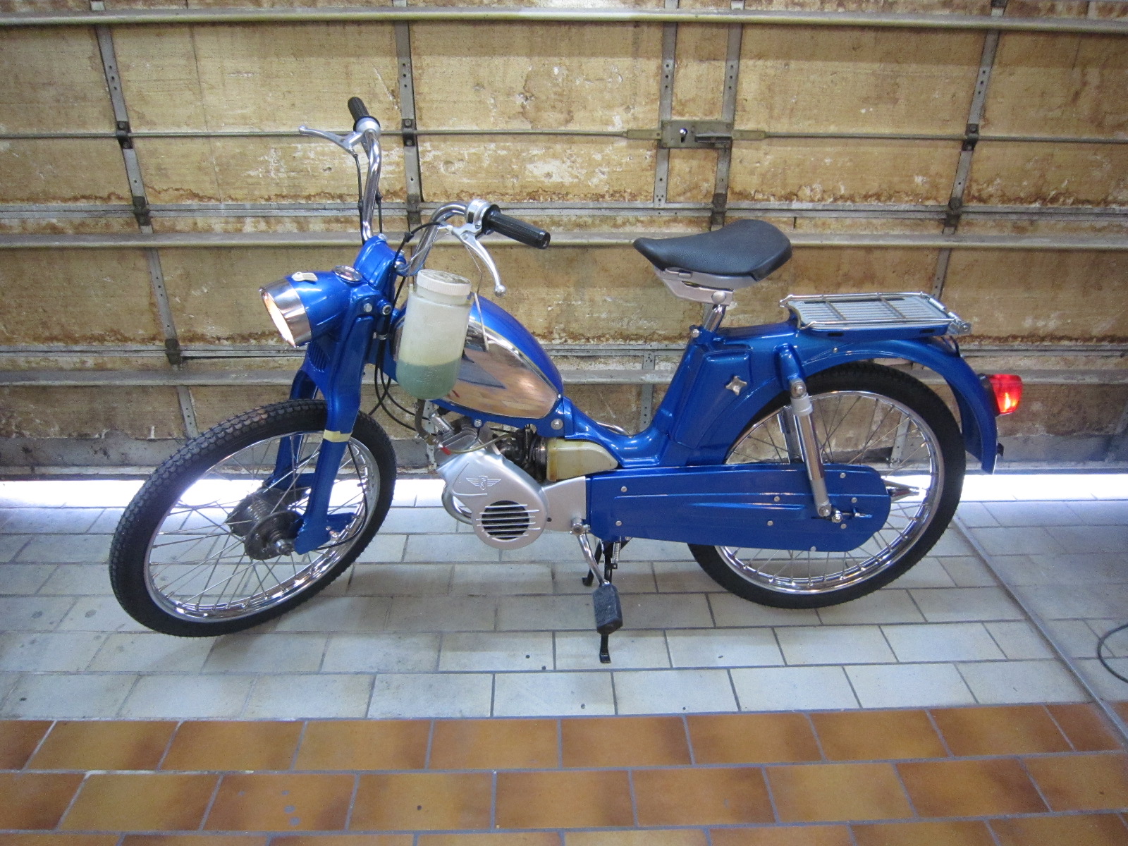

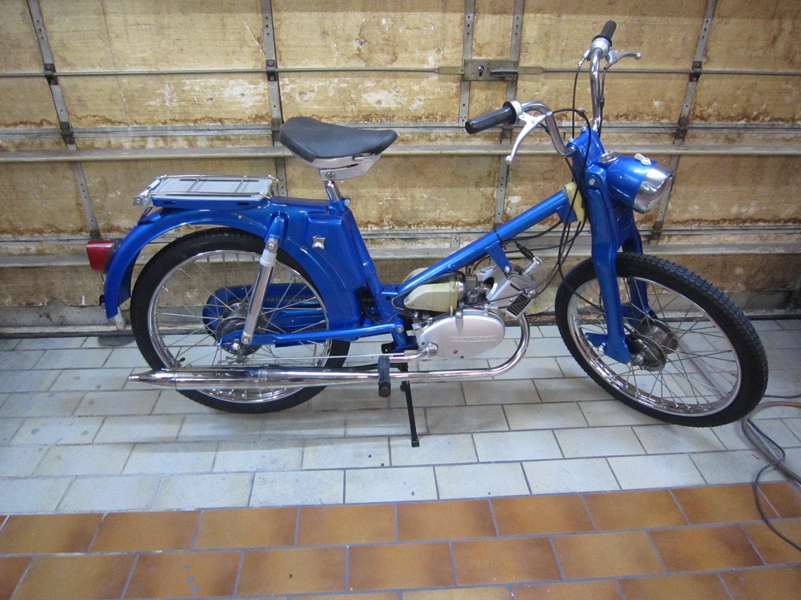

das letzte blaue teil ist fertig.
und ganz ehrlich, nun bin ichs lackieren auch vorläufig leid!
ne bergi ist halt da sehr aufwändig.
schade, das man auf meinen fotos den durchgehenden
glanz nicht sieht.
