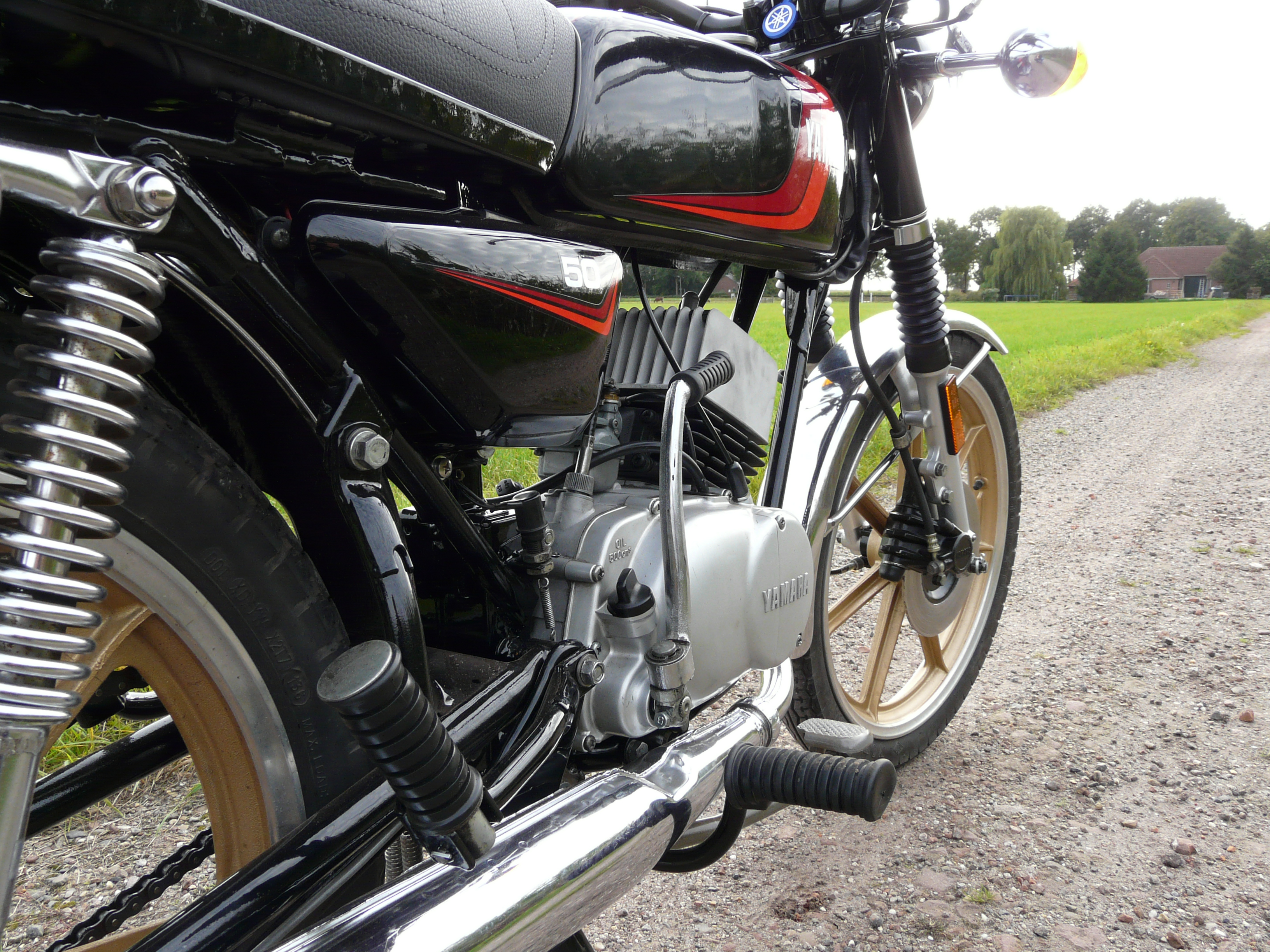

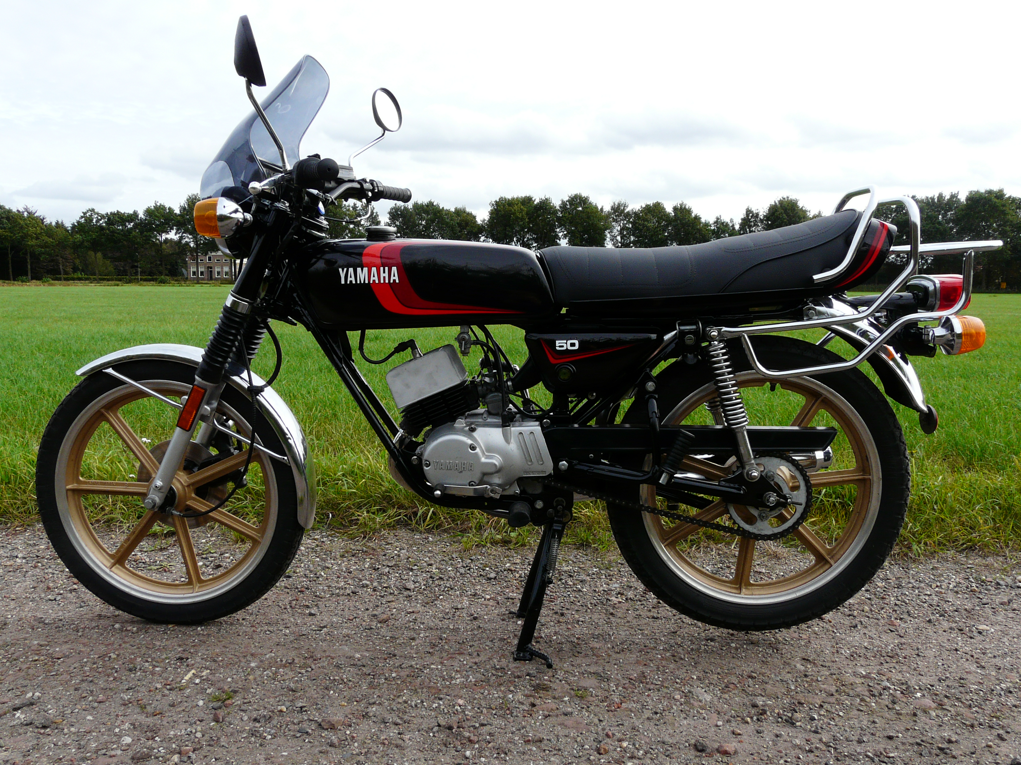

Ich habe einen Yamaha RD50M aus 1980 und ich Frage mich welchen Teile liste dazu gehört. Ich habe jetzt einen von '79 (die sieht man viel auf eBay: http://www.ebay.de/itm/Ersatzteilka...48?pt=LH_DefaultDomain_77&hash=item43cc74fa4c), aber weiß nicht ob das der richtige ist, da der Teile liste nicht die richtige sticker für das Benzintank hast. Ich konnte keinen anderen Teile liste finden, also hatte ich dieser zuerst mal gekauft. Auch wurde ich gerne wissen ob jemandem irgendwo dieser Benzintank sticker nog liegen hast (neu) oder sonst nog etwas wissen wurde wo ich ersatz sticker und/oder einen Teile liste kaufen kann?
Dann nog etwas :), der Scheinwerfer hat 2 Löcher an der Hinterseite, obwohl in meine Teile liste einen steht mit einen Loch. Ich kann also nicht kontrollieren ob dies der richtige ist oder nicht, weil die Tanksticker auch nicht drin stehen.
Die sticker von der Benzintank mussen neu aufgeklebt werden, da die sticker die jetzt drauf sind UV Beschädigungen haben (Blasen) und der Benzintank muss auch neu lackiert werden.
Ich bin schon ganz lange auf der Suche nach die richtige Teile liste, so das ich das Moped so original machen kann wie möglich (und so neu wie möglich :)).

Technisch ist die 79er bis auf Kleinigkeiten gleich. Dein lampentopf mit 2löchern ist original, den gab es ab 1980. Mach bitte die Reflektoren an der Gabel und dieses windschild ab, die sind auch nicht original.
Das Dekor habe ich leider noch nicht gefunden. Es gibt es allerdings für die weinrote Version der RD

Vielen dank für Ihre antwort! Der lampentopf ist dann ja original (zum gluck). Die Reflektoren muss ich drauf haben, sonst werder ich von der Polizei bestraft. Wenn ich zu das RDW gegangen bin, musste ich die Reflektoren drauf haben, sonst konnte ich keinen Kennzeichen dazu bekommen (ich habe die original Papiere, aber das macht nicht viel). Ich fände dies merkwürdig, ist aber leider nichts anderes an zu tun.

Farbcodes dafür gibt es leider keine, man muss ich an anderen Dekors orientieren, zb von der RD350LC, das ist fasst genau gleich, nur eben größer, die farbe sollte aber ziemlich gleich sein.
woher kommst du denn, dass du reflektoren brauchst?

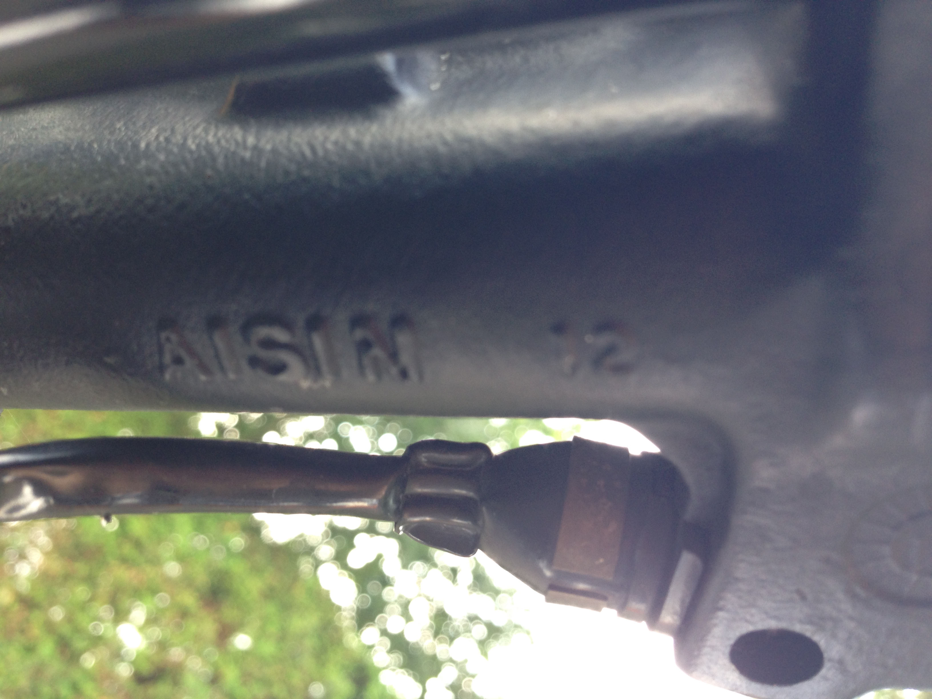

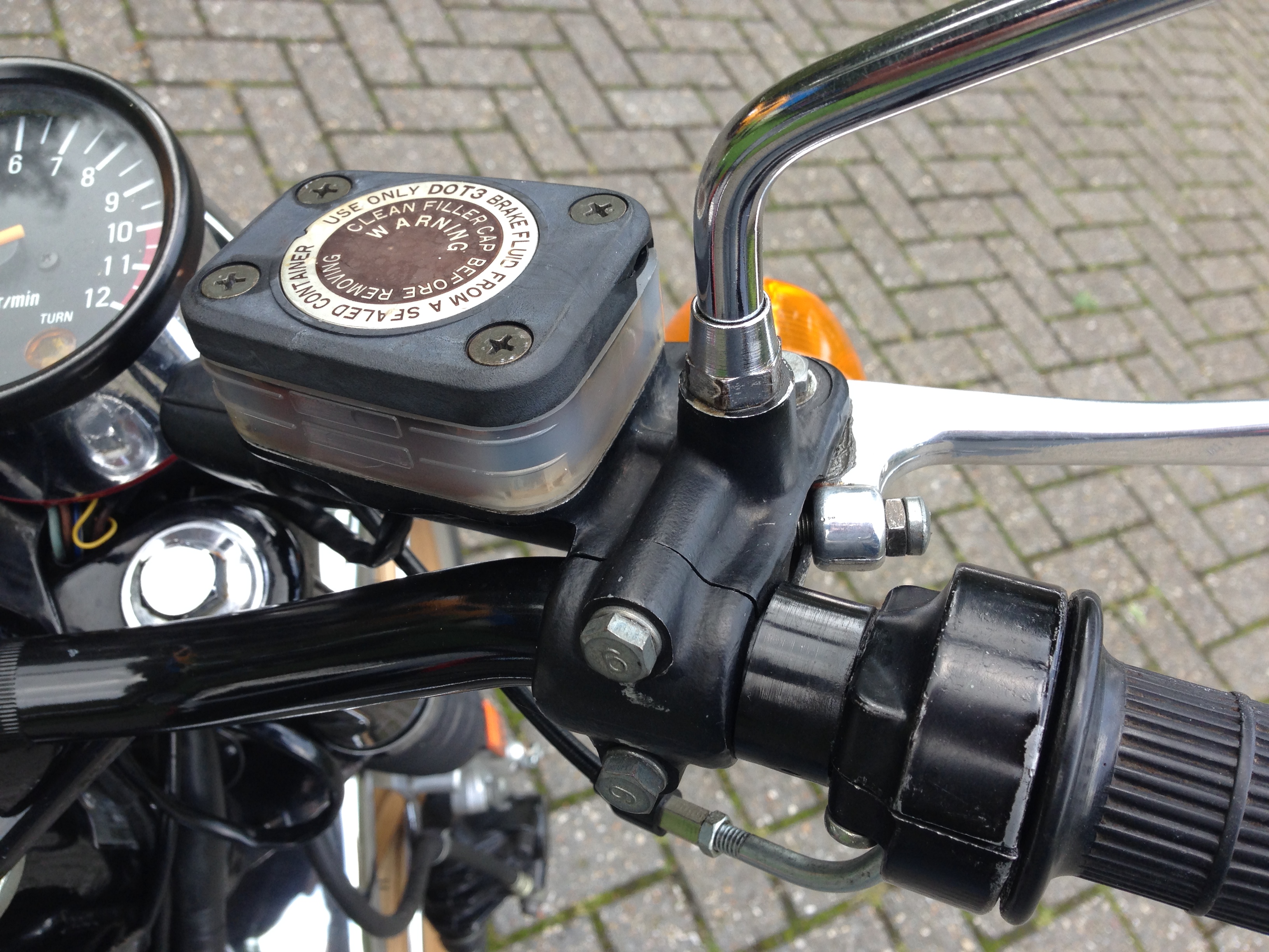

Da kommt mir ja jetzt noch eine Frage auf. Der Zylinder von die Bremse an der Vorderseite (an der Oberseite, dort wo der Hand ist) muss renoviert werden (die rubber und Abdichtungen sind schlecht). Meine Teile liste gibt nur einen Paket für die ASCO oder NISSIN an, aber auf meinen Hauptzylinder steht AISIN. Jemand 'ne idee wo ich einen Zylinder revision Paket bekomme für diese marke? Ich hoffe das ihr wissen was ich meine (muss mal meinen Deutsch einen Boost geben haha). Früher war ich ganz gut in Deutsch in der Schule, leider jetzt nicht mehr :(. Merkwürdig wie das alles verändern kann, nicht?

kannst du mal ein bild vom Hauptbremszylinder machen? Vielleicht hast du einen anderen!
Hatte gestern keine Zeit, hier sind also die Bilder. Ich hoffe das ich die gut genug gemacht habe ;)
Vielen dank im voraus!
Gr, Wout

Das ist der original Bremszylinder!
Das ist ja super :D Aber in meinen teile liste stehen nur teile für die marke asco oder nissin. Teile liste ist für einen rd 50 m aus '79. Dann musste ich ja ein andere teile liste haben, oder nicht? Oder ist hier jemandem die eine teile liste von dieses modell bremszylinder hast? Das wurde mich ganz viel helfen.
Danke für Ihre antwort! :)
so weit ich weiss ist der baugleich mit nissin
Okay, hertzlichen dank für Ihre antwort. Dann mal schauen ob Yamaha diesen ersatzteile noch hat. :)

Der hauptzylinder sieht danach aus als wurde es eine kombination von der Nissin und der Asco sein. Die 'cups' von der Nissin reparatursatz passten (14mm), waren aber zu lange. Ich habe also jetzt die alte cup wieder montiert, weil der auch noch gut war. Die 'achse'/stift war zu gross, also habe ich den mit hilfer meiner metall drehmaschine passend gemacht.
Der hauptgrund für der revision war das nicht gut abdichtende reservoir und der stoffkappe rund um die 'achse' sitzt von der hauptzylinder. Das (nicht original) reservoir von einen Asco zylinder passt wunderbar und habe ich gefunden bei Yambits in der UK.
Auch der bremssattel wurde überholt und hat jetzt einen RVS (rostfrei) kolben. Den habe ich auch gefunden auf eBay in der UK.
Weiterhin noch viele original teile ersetzt und jetzt fahrt der wieder wie neu :)
