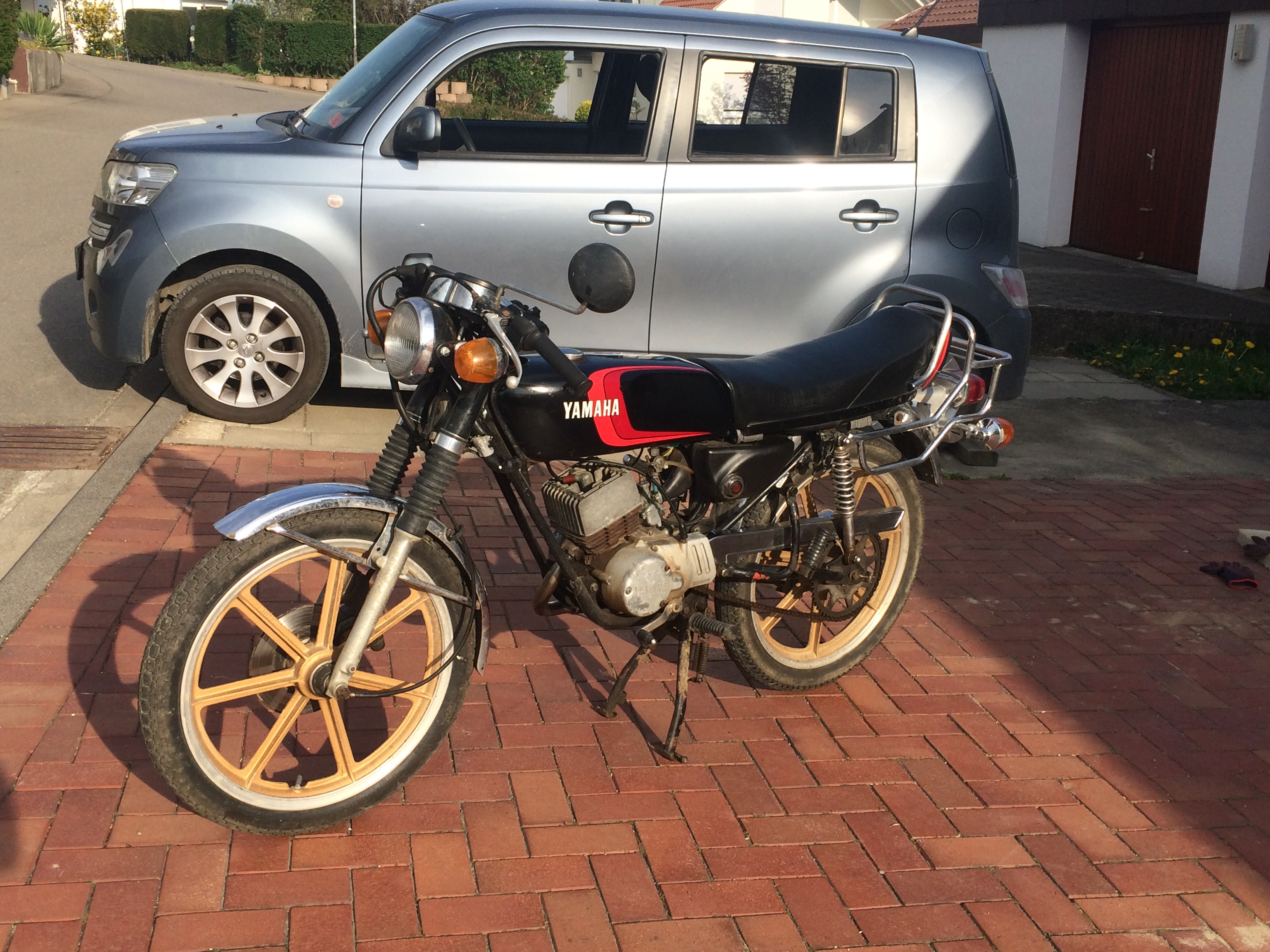

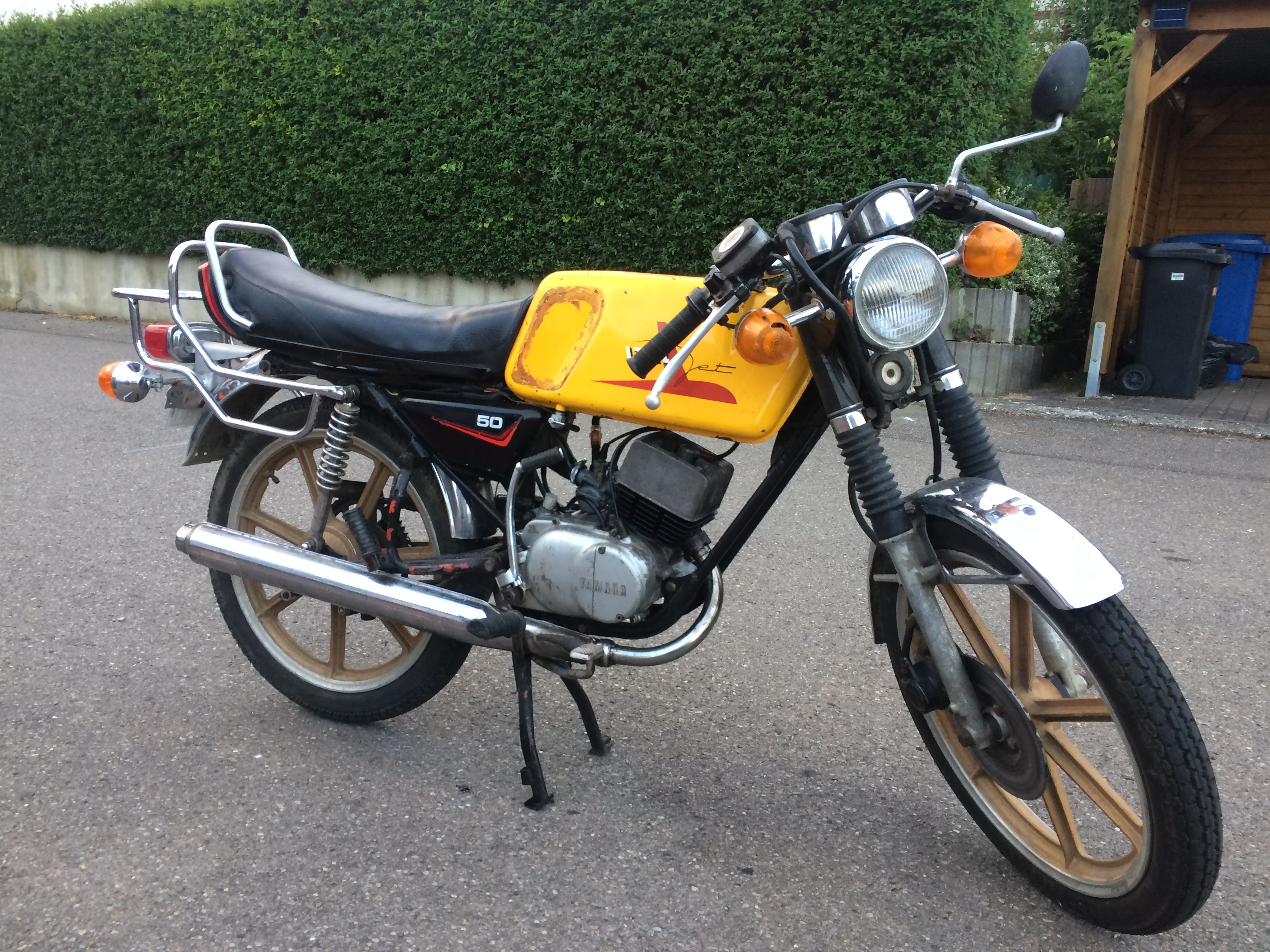

da ich das Fahren mit großhubraumigen Maschinen (KTM) gerade gerade irgenwie nicht mehr brauche, habe ich mir eine nicht fahrtüchtige 50er günstig erworben, so als Projekt nebenher. So war der Plan... leider läuft Sie aber noch immer nicht und jetzt bin ich echt fast am Ende des Lateins.

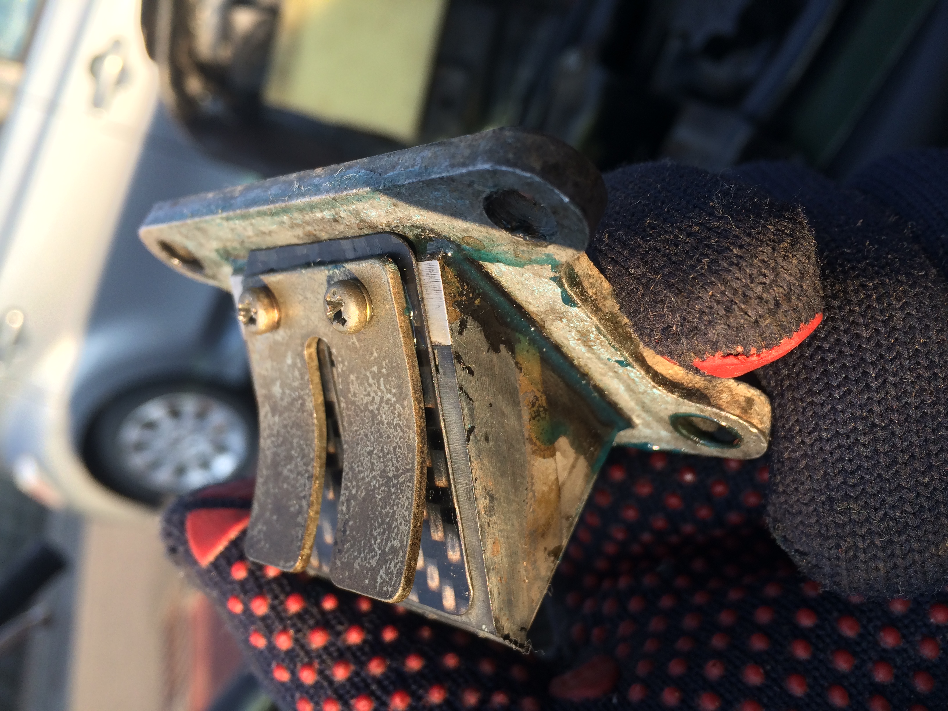

+ Vergasermembran durch Karbonteil ersetzt

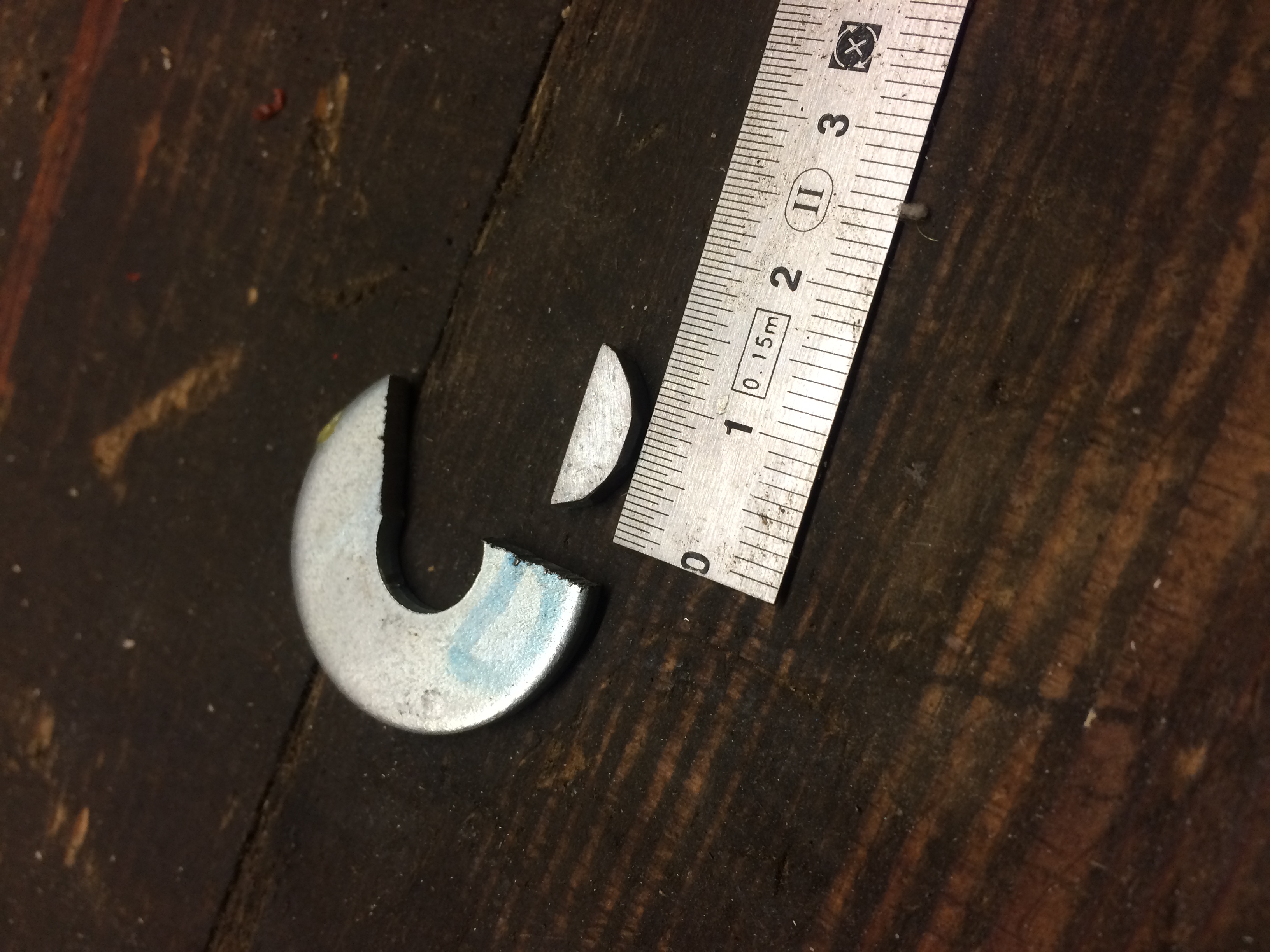

+ Zündungsseitig Wellendichtring erneuert, dabei festgestellt, dass keine Halbmondscheibe verbaut war, daher eine Eigenanfertigung eingesetzt

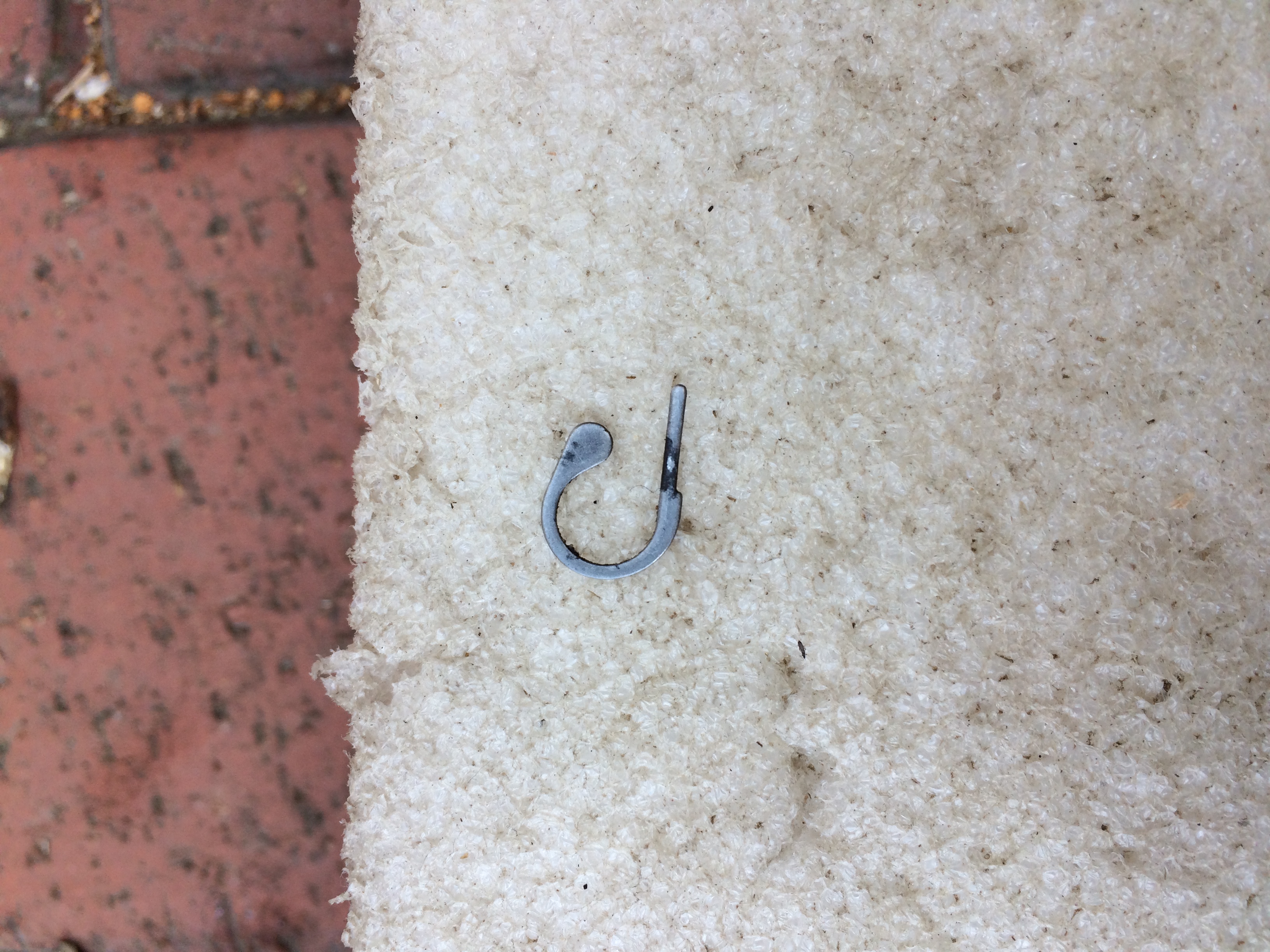

Nach dem letzten Schritt in der Liste, musste ich feststellen, dass in meinem Ölauffanglappen auf dem Boden ein Sicherrungsring oder sowas liegt, dessen ursprünglichen Platz ich nicht lokalisieren kann...

-- 15.07.2018 18:22 --
Hier mal das Teil vom Putzlappen<br /><br />-- 15.07.2018 18:25 --<br /><br />
