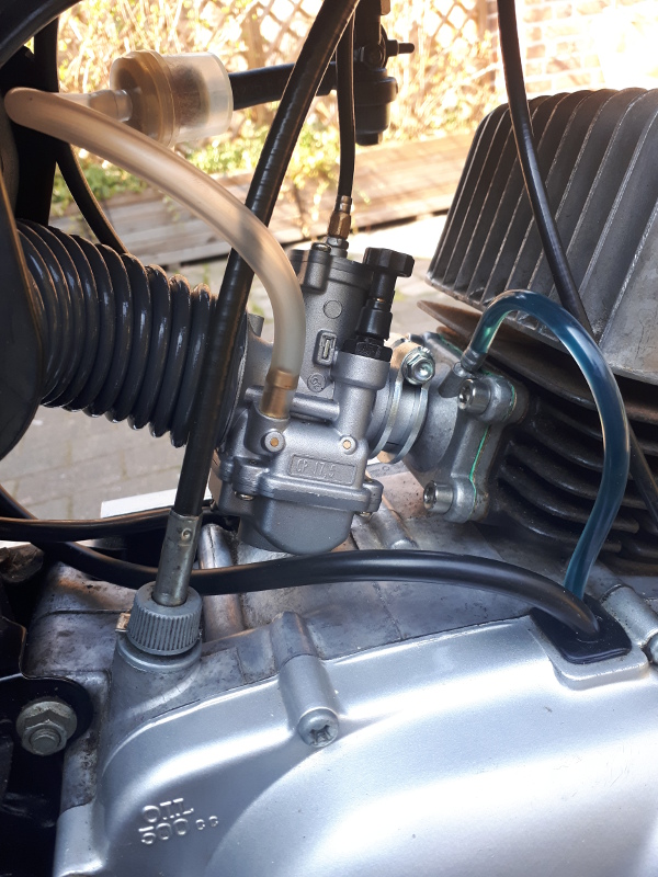

Da ich vom Polini CP nur positives hörte entschied ich mich für den 17,5mm Italiener mit Klemmflansch für bummelig 100€. Eigentlich wollte ich nur einen 16mm Vergaser, da der originale Ansaustutzen ohne eingeschweißte Hülse auch einen 16mm Durchlass besitzt. Polini bietet aber nur einen 15mm und einen 17,5mm Vergaser an. Alles andere ist größer, oder wieder nur ein 14er. Wenn ich aber schon 100€ nur für den Vergaser ohne Düsensets ausgebe, wollte ich gleich etwas mehr Leistung rausholen.
Der 15er hätte vielleicht genauso gereicht, aber ich entschied mich für den größeren. Ob das Klug war? Keine Ahnung.
Passend dazu besorgte ich mir nach einigen Holzwegen einen 19mm Ansaugstutzen von Malossi; in 17,5mm habe ich im WWW leider nichts passendes gefunden. Für einen Selbstbau fehlt mir leider das passende Werkzeug.
Der Ansaugstutzen passte an den Zylinder, jedoch war die Ölzufuhr zugeklebt. Mit einem Minibohrer am Dremel ließ sich dies jedoch schnell beheben. Für die Größe der Bohrung orientierte ich mich in etwa an der Zufuhr des originalen ASS.
Der Vergaser passte nun (fast) saugend und schmatzend an den Motor und so konnte die Baustelle mit dem Luftfilterkasten losgehen... :roll:

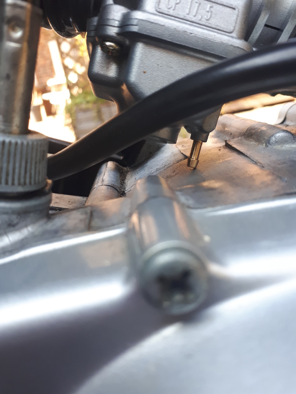

Weiterhin sitzt am an der Schwimmerkammer des CP´s ein Messingschniedel für einen Schlauch, der um 3mm abgefeilt werden muss. Ansonsten lässt sich der Vergaser nicht gerade vorm Zylinder ausrichten, da das Messingteil am Rumpf des Motors stößt.
Weiterhin hat der originale ASS einen Knick, der den Kippwinkel des Zylinders ausgleicht und den Vergaser waagerecht in der Luft stehen lässt. Der Malossistutzen hingegen steht senkrecht auf dem Zylinder, was einen etwas gekippten Vergaser zur Folge hat und meiner Meinung nach optisch nicht so wirklicht gut passt.
