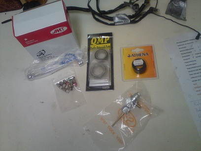

hallo zusammen,
so Lenkkopflager - Benzinhahn - Gabesimmerringe - Brems/Kupplungshebel - neuer gaszug - u.s.w sind schon in der bucht bestellt :D :D .....werde zum wochenende einige chromteile überarbeiten,und mir den kabelbaum vornehmen.werde heute noch mal wegen der LED geschichte schauen oder gleich auf 12V(nicht das die rennleitung zu aufmerksam darauf wird,weil meine blinker heller sind als ihr :D :D blaulicht :lol: ).....hmmmm mal schauen :wink:
gruss olli

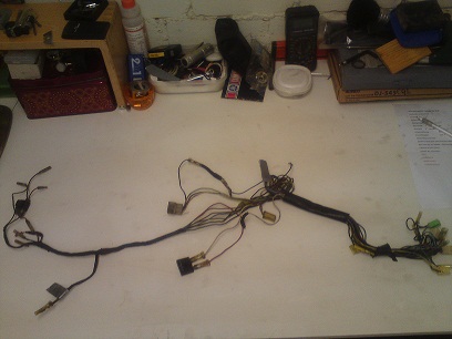

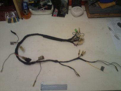

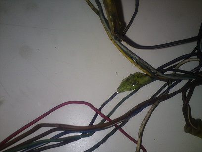

hallo,
so hatte heute etwas zeit und habe mal den kabelbaum überholt.....hätte gerne noch weiter gemacht aber warte noch auf einige teile die erst in ein paar tagen kommen... :?
ach übrigens falls jemand weiss wo ich die staubschutzkappen der gabel herbekomme, bitte melden :D ....auch suche ich ein beulenfreies vorderes schutzblech.... :) :) :)
gruss olli

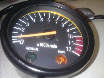

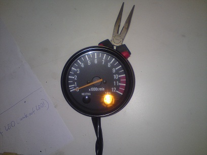

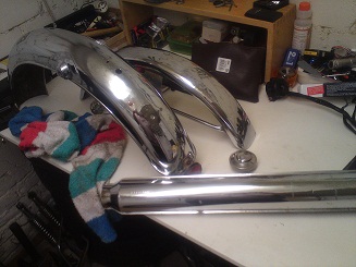

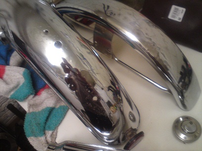

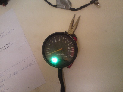

hier mal wieder ein kleines update....
habe jetzt die LED´s bekommen und ich muss sagen wirklich sehr gute ausleuchtung (die bilder geben es nicht immer so toll wieder)....was mir auch gut gefällt sind die gelb/weisslich leuchtenden LED´s die der glühlampe der tachobeleuchtung nachempfunden sind.
anbei noch ein paar bilder vom ersten polieren der chromteile,müssen aber nochmal gemacht werden....tja hoffe das der lackierer bald meine teile dazwischen schieben kann damit ich endlich loslegen kann.
gruss olli
