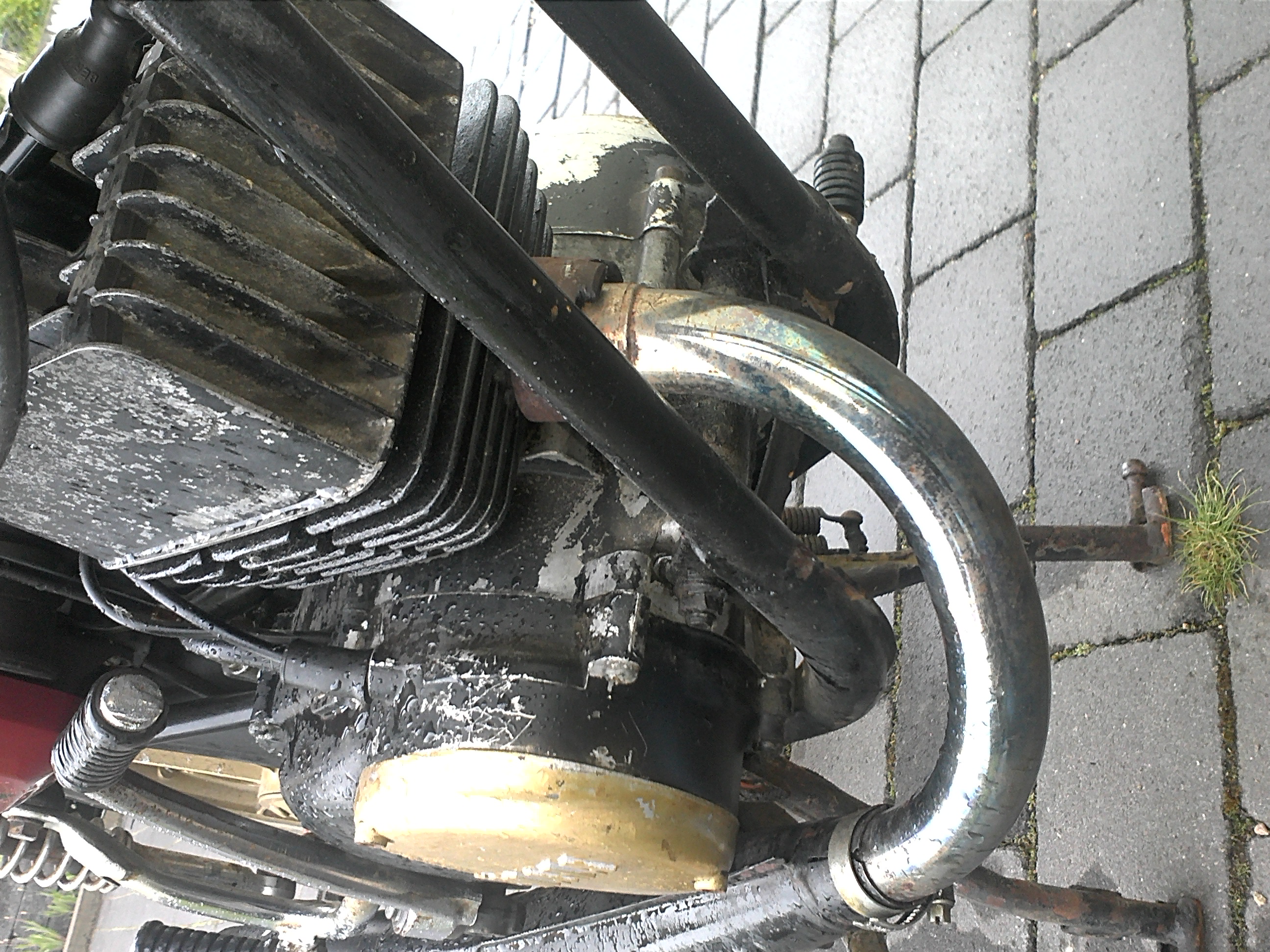

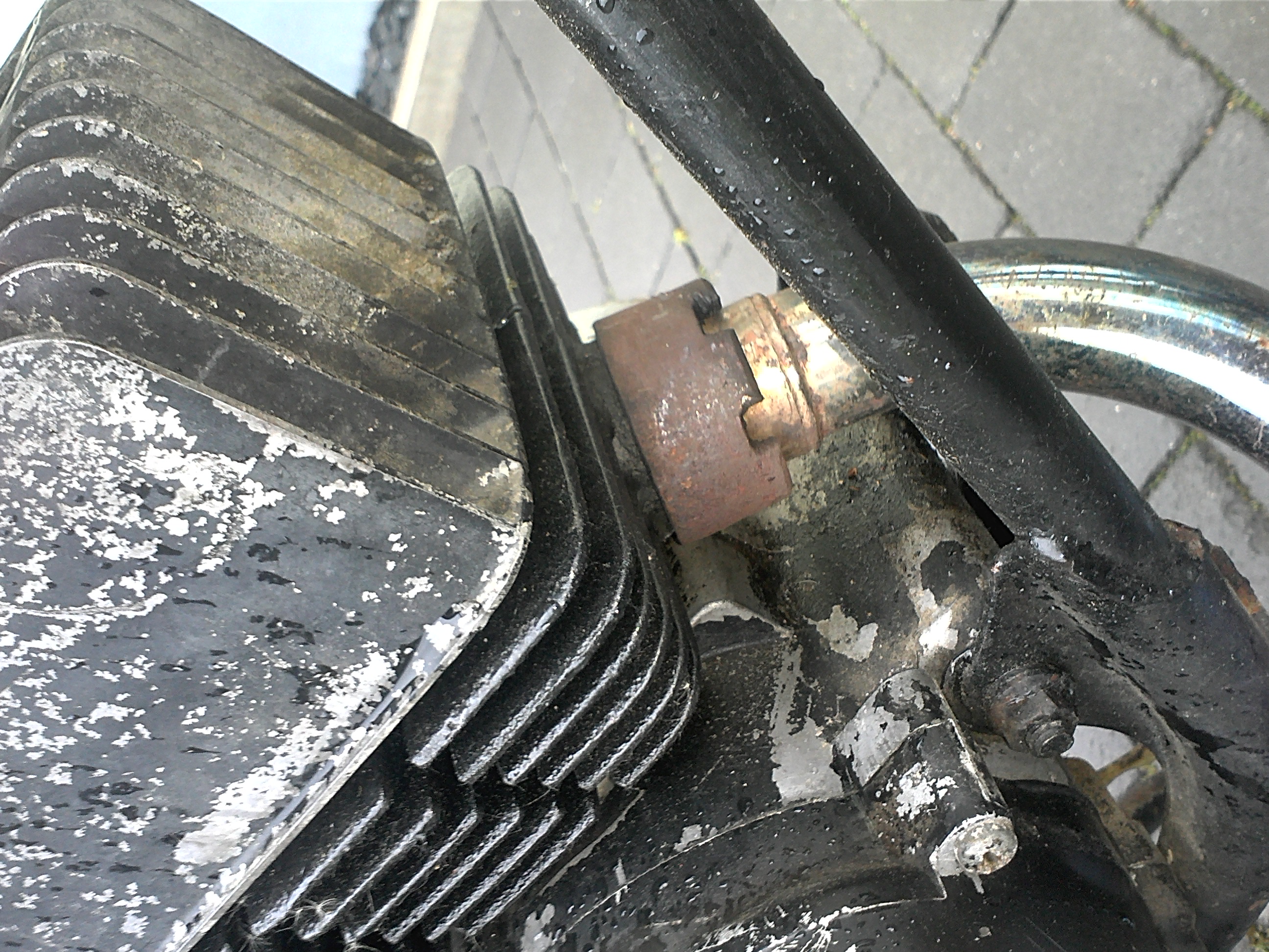

Yamaha Rd 50 m läuft nicht richtig
Ja die Zündung ist korrekt eingestellt.<br /><br />-- 10.05.2014 17:00 --<br /><br />

Leider nicht definitiv zu erkennen was für ein Zylinder und Vergaser. Der Auspuff sieht aus dem Winkel auch nicht ganz original aus. Bitte nochmal Bilder nach reichen. Welche Kennung steht denn auf dem Zylinder?
Ja der Auspuff ist nicht original. Habe einen anderen drangemacht da der Schalldämpfer gefehlt hat.
Auf dem Zylinder steht nichts drauf
Muss aber was auf dem Zylinder stehen. In Fahrtrichtung links. Unten am zylinderfuss.
Wenn du nen anderen Auspuff dran hast ist ja klar, dass das Moped nicht so läuft wie es soll
Okay habe nochmal geschaut. Auf dem Zylinderfuss steht:
2 wi 4900
ja gut, dass ist der billig tuningzylinder, der läuft nur obenraus besser als der original, untenraus kommt da gar nix, deshalb nicht wundern warum deine karre nicht läuft.
