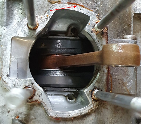

So, der Kompressionsmesser ist da. Kompression 3 - 3,5 bar. Das dürfte wohl nicht reichen.
Da werde ich wohl den Motor zerlegen müssen.
ich habe den Motor nun zerlegt und kann es kaum glauben.
Weder ein Zylinderfußdichtung noch eine Kopfdichtung war verbaut.
Die braunen Ränder die ich im zusammengebauten Zustand von außen gesehen und für Dichtmasse gehalten habe, ist wohl keine. Die befindet sich nämlich nur an den Rändern und nicht auf den Dichtflächen.
Ist das evtl. durchgedrücktes verklumptes Öl? Kann Öl so verklumpen/verhärten?
Die größte Überraschung war aber der Unterschied Zylinder / Zylinderkopf:
• Zylinderkopf 43mm
• Zylinder 40mm
• Kolben 40mm
Einen 43mm Kopf auf einem 40mm Zylinder.
Meine Frage: kann es richtig sein, dieser Zylinderkopf auf diesem Zylinder? Oder ist das Eindeutig falsch, und auch der Kopf muss einen Ø von 40mm haben?
2. Frage: das Nadellager ist 14mm breit, das Pleuel aber nur 12mm. Ist das so ok?

43mm Kopf sowie der Zylinder sind Chinaware. Pleuellager geht auch ein 15mm Breites (hat die 80ccm), das bringt eher Sicherheit!
Am besten Einen Dichtsatz und 40mm Kopf besorgen, dann wird das Fahrzeug wieder laufen. Mehr als 5bar reichen für einen ausreichenden Motorlauf bei den Yamahas, die Verdichten sehr gering und haben deshalb auch nicht viel Kompression.
Danke. Dann brauch ich jetzt einen Zylinderkopf (und Dichtungen). Hab mir schon gedacht, das 40 + 43 mm nicht wirklich zusammen gehören können.
Das über 5 bar reichen ist eine gute Info. Bin mal gespannt wenn ich den Kopf habe, wie dann die Kompression ist.
