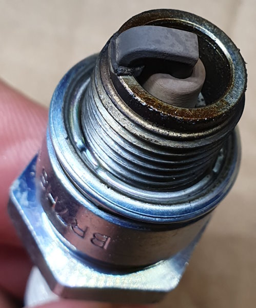

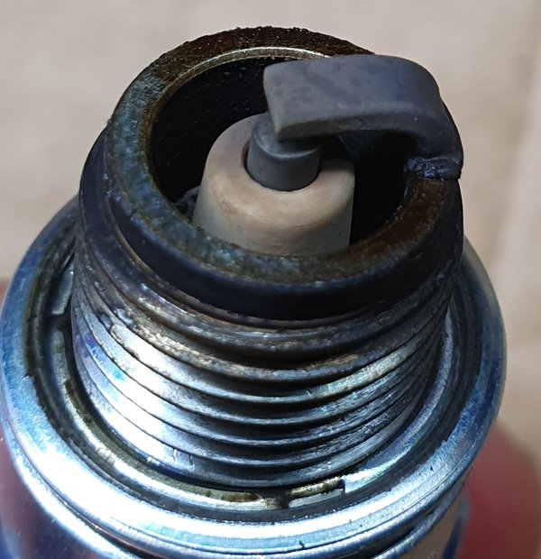

Die Zündkerzenbilder habe ich noch vergessen. Die sollen ja direkt nach einer längeren Vollgasfahrt genommen werden.
Das ist hier nicht der Fall, da ich bei meiner hügeligen Landschaft keine längere Vollgasfahrt schaffe bevor die Maschine am nächsten Hügel wieder abwürgt.

Das sieht mir nach zu mager aus. Läuft die Ölpumpe denn?
lg franx
