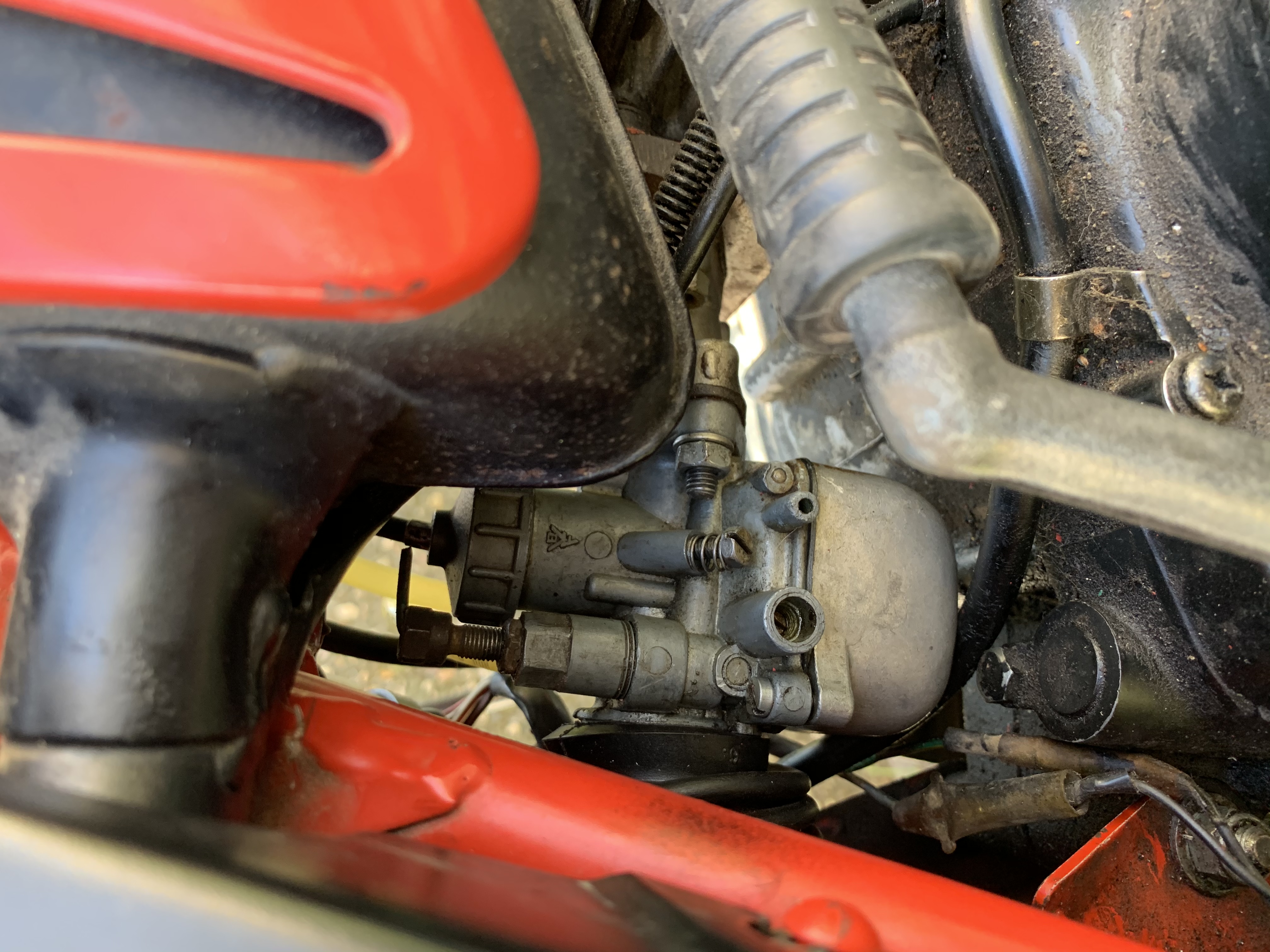

Aber was ist das für ein Ding, man kann es raus ziehen und dann steht es so wie auf dem Foto. Ich kann es aber rum drehen dann verdenkt es sich in der Schraube.
Habe das noch nie zuvor gesehen.

Das ist der choke. Bei einer simson ist da normal ein bowdenzug dran. Das ist die kaltstarteinricht, heißt zum starten ziehen, wenn sie dann läuft kann man denwieder los lassen. Je nach wetter muss man den choke länger oder kürzer gezogen halten.
Kicken und gleichzeitig den Pinösel vom Choke zu ziehen dürfte hier allerdings ewas schwierig werden.
Wenn der gezogen ist wird ein kleiner Kanal freigegeben wodurch etwas extra Sprit in den Ansaugweg gelangt. Das Teil oben was da abgeknickt ist darf nicht auf Spannung stehen damit das Gummi darin den Kanal ordentlich verschliesst und dieser extra "Startsprit" nicht ständig mitläuft. Aber zum Starten sollte er halt gezogen werden

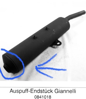

Und noch eine andere Frage, mir fehlt vom Endtopf das Endstück. Kann man das irgendwo separat kaufen? Habe nichts wirklich gefunden. Nur ganze endschaldämpfer aber auch da alle ohne ABE.

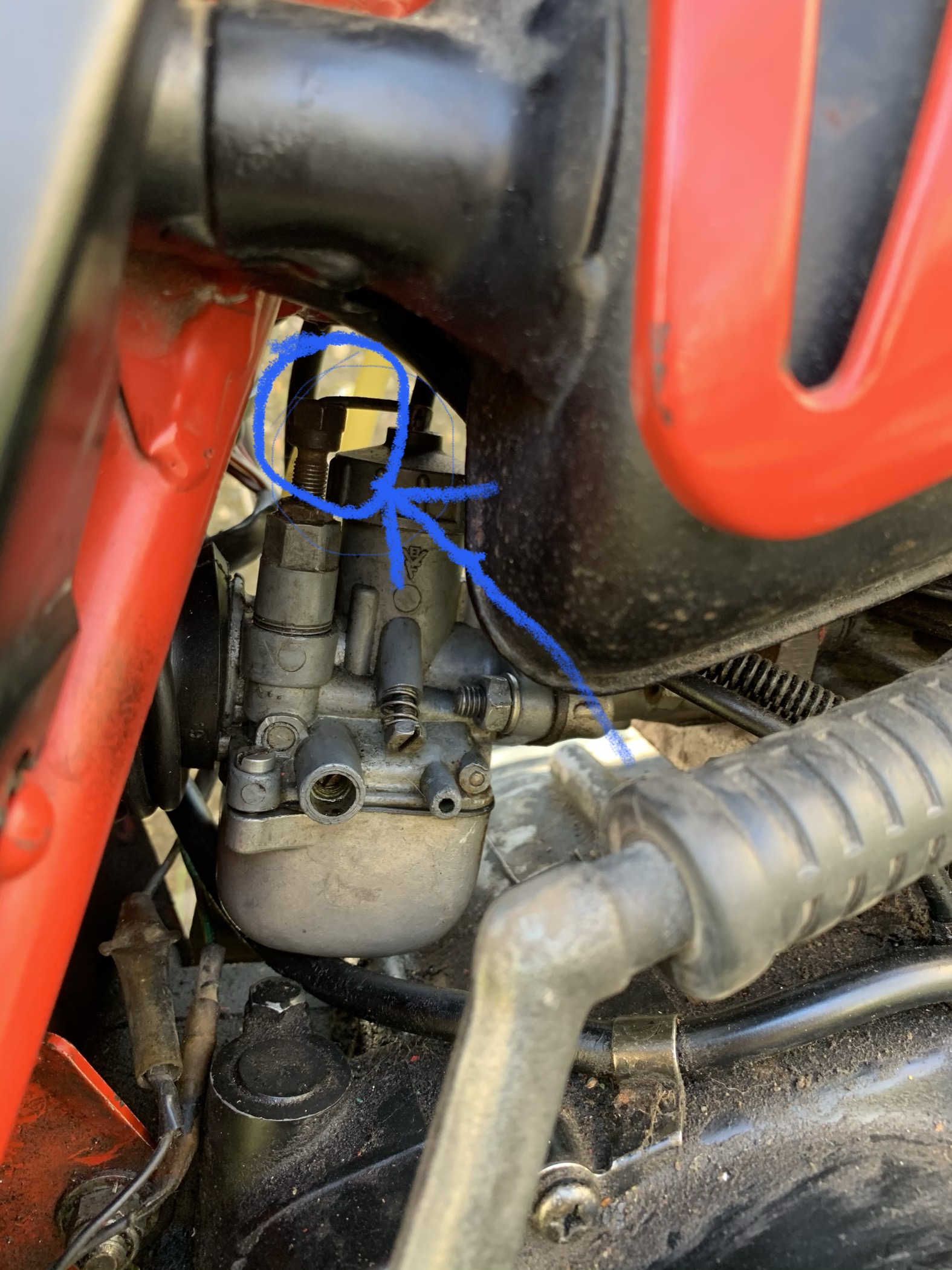

Dummmel<br /><br />-- 15.04.2020 20:23 --<br /><br />Hier noch ein Bild, da ich mich manchmal nicht so gescheit ausdrücken kann. Und ich keine Ahnung habe ob das Teil überhaupt einen Namen hat?
Mit freundlichen Grüßen
