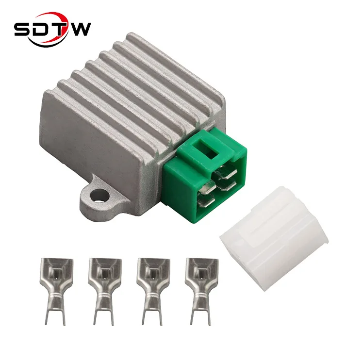

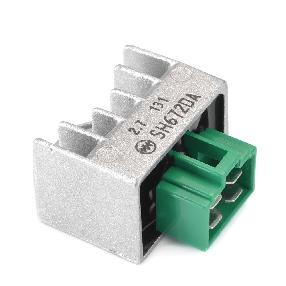

Kann man über diesen hier etwas sagen? Die zwei von Amazon waren wohl nichts
Da kann man leider nur mühsam messen und probieren, ein großes Problem von chinesischen Produzenten ist die Tatsache, dass viele Techniker häufig gar nicht wissen was sie eigentlich nachbauen! Folglich gibt es meistens überhaupt keine Endkontrolle, sondern nur Massenproduktion im Blindflug. An meinem Prüfantrieb kann ich derartige drehzahlabhängige Messungen recht schnell durchführen, am Moped oder Roller ist das nicht ganz so einfach aber auch möglich.
Ich bot vor längerer Zeit einem chinesischen Händler technische Hilfe für brauchbare AC/DC Spannungs-Laderegler an, der hat aber nur wirres Zeug auf Englisch zurückgemailt. Offensichtlich hatte der überhaupt keine Ahnung, worum es dabei eigentlich geht. Wenn man ein Exemplar findet welches gut funktioniert, dann müsste man sofort von der gleichen Produktcharge eine ausreichende Menge nachkaufen. Denn eine Folgecharge könnte wiederum mit anderen Bauteiltoleranzen gefertigt werden. Weil solche Komponenten allgemein vergossen sind, kann man nicht einfach einen falschen Widerstand oder eine Zenerdiode ändern.
PS: Bisher bekam ich erst einmal ernstgemeinte Rückantworten (im Zusammenhang von unisolierten Flachsteckhülsen und Ringkabelschuhen, welche aus viel zu dünnem Material gefertigt wurden) aus China, die entschuldigten sich aufrichtig und versprachen Verbesserungen bei ihrer nächsten Produktion. Allerdings haben sie nicht dazugeschrieb, wann das passieren wird.
